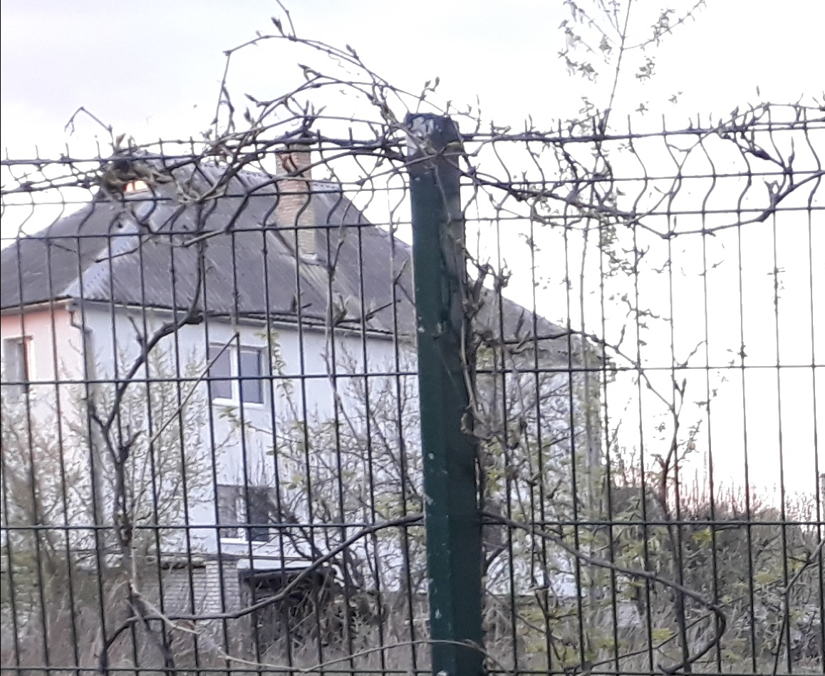

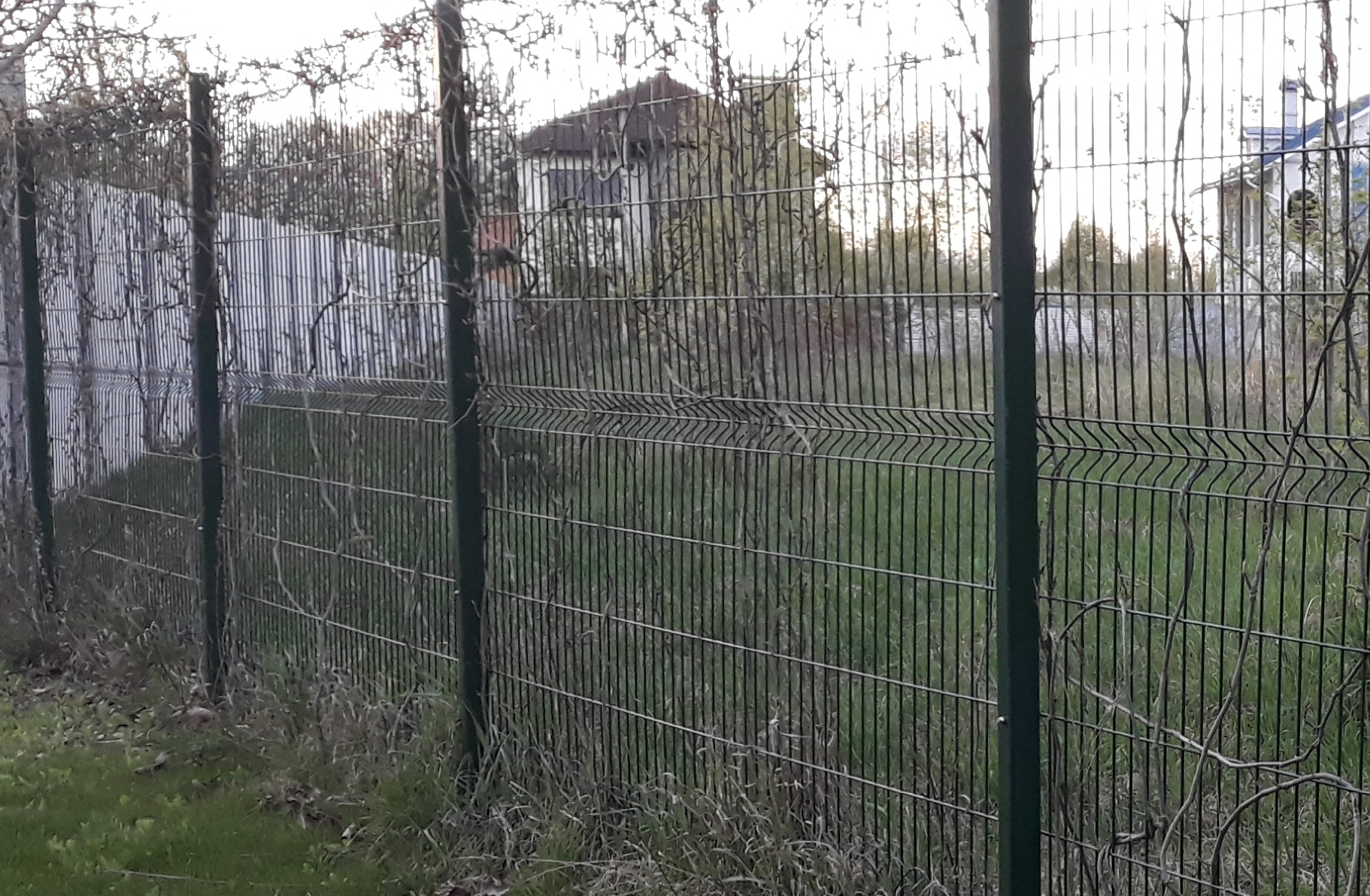

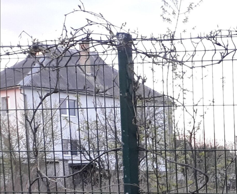

Приветствую всех. Давно тут не был...лет 5...нужен совет разбирающихся в заборостроении.
Имею стандартный забор из метал забетоннированных столбиков и готовых проволочных секций закрепленных на них.
Хочу его сделать "глухим". Чем-то зашить. Но не знаю устоят ли столбики от парусности.
Возможно надо поставить еще по столбику посредине каждой секции...не знаю.
Чем можно зашить такие пролеты и закрепить на существующих (новых?) Столбах?
Доски? Профнастил?
Пролет между столбами - 2 м.п. высота тоже 2 м.п.
Спасибо

Фото я так понял именно на тему реконструкции такого забора как у меня.

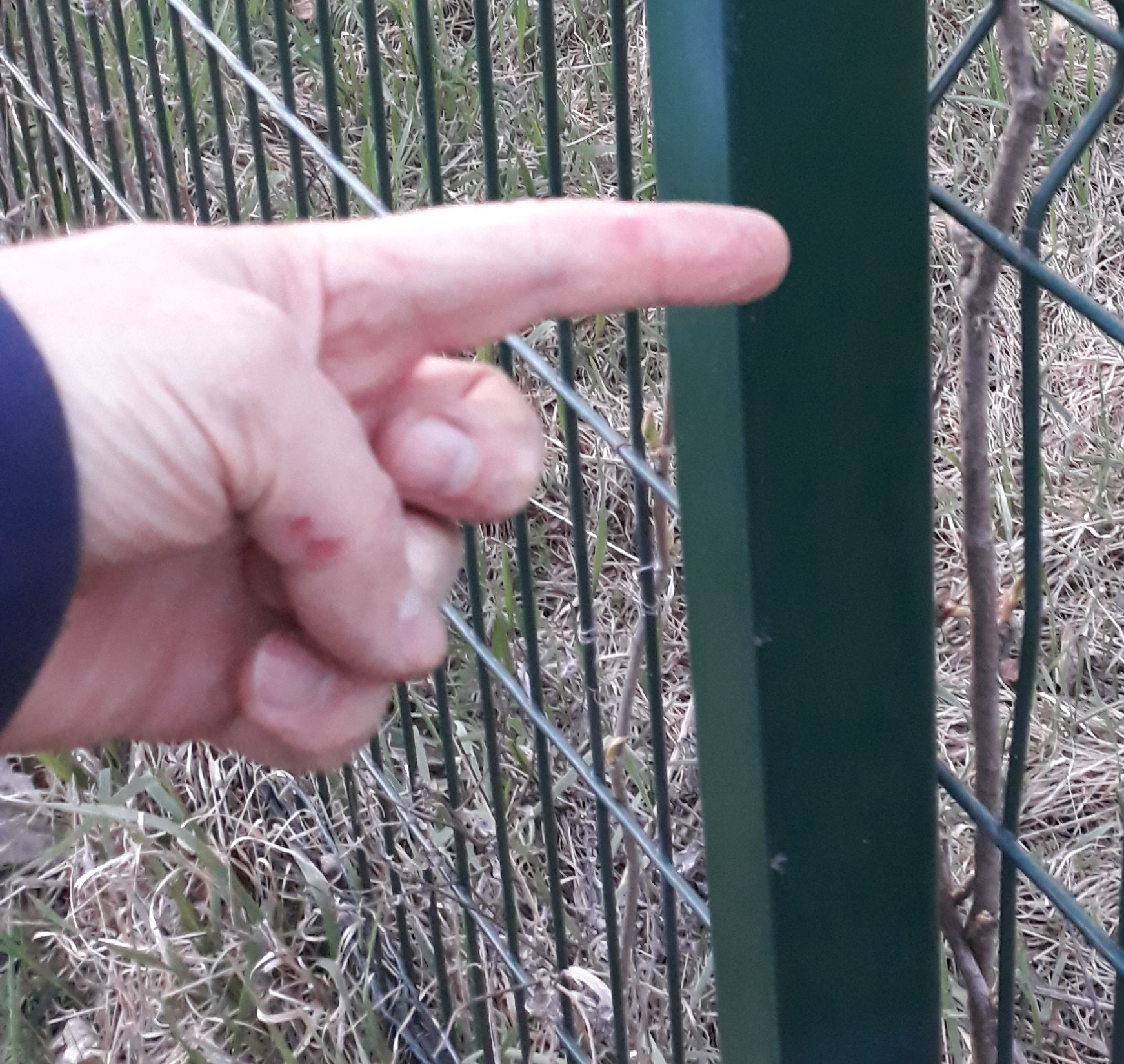

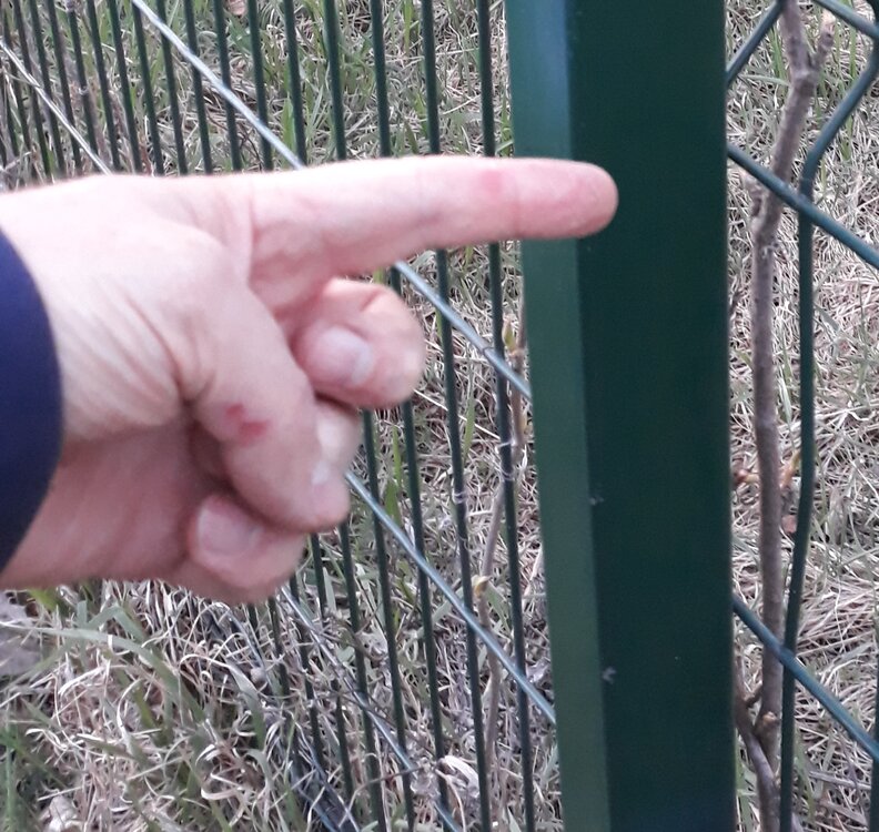

У тс на фото столб 60х40 толщина стены 2мм, такой столб предназначен лишь для сетки.Если повесить на них металл или дерево и создать парусность, столбы лягут при первой ветреной погоде. А вот если заполнить столбы бетоном, это будет стена, захотите не согнете...Ж-)
