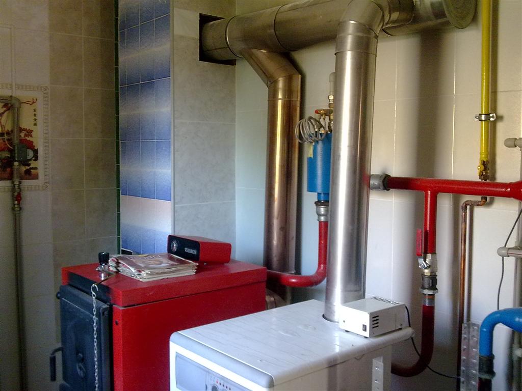

Сергей 31 Опубліковано: 9 жовтня 2009 Поділитись Опубліковано: 9 жовтня 2009 Это может начаться потом. Вы правы теоретически. На практике, чуть по-другому. Мой дом в Киеве, живу 12 лет. Газовщики приходят 2 раза в месяц, нюхают, измеряют на пробой. В котельную, ни разу никто не заходил. Да и во двор они заходить боятся. Посилання на коментар Поділитися на інших сайтах More sharing options...
romi9999 Опубліковано: 9 жовтня 2009 Поділитись Опубліковано: 9 жовтня 2009 А зачем дергать смерть за я.ца? ДБН по газоснабжению "писан кровью", как и ПУЭ. Посилання на коментар Поділитися на інших сайтах More sharing options...
Сергей 31 Опубліковано: 9 жовтня 2009 Поділитись Опубліковано: 9 жовтня 2009 Это не мой хлеб. Но нарушение в чем? Нет рассечки и врезки по вертикале 70 см. Мое мнение, что ДБН отстает от жизни. Два 150 диаметра с уклонами в 220 общий. Газовый котел дальний. Котлы одновременно работают очень короткое время. Думаю, что люди, которые это рассчитывают и делают правы. Вот этой парочке три года. Посилання на коментар Поділитися на інших сайтах More sharing options...
romi9999 Опубліковано: 9 жовтня 2009 Поділитись Опубліковано: 9 жовтня 2009 В ДБН речь идет о газовых колах Посилання на коментар Поділитися на інших сайтах More sharing options...
kravchuk14 Опубліковано: 14 жовтня 2009 Автор Поділитись Опубліковано: 14 жовтня 2009 Я понял идет активное обсуждение фотографии котельной? У нас пока даже газа нет возле дома, начинаем процесс подключения, я своевременно интересуюсь. Посилання на коментар Поділитися на інших сайтах More sharing options...
snickers Опубліковано: 14 жовтня 2009 Поділитись Опубліковано: 14 жовтня 2009 Это не мой хлеб. Но нарушение в чем? Нет рассечки и врезки по вертикале 70 см. Мое мнение, что ДБН отстает от жизни. Два 150 диаметра с уклонами в 220 общий. Газовый котел дальний. Котлы одновременно работают очень короткое время. Думаю, что люди, которые это рассчитывают и делают правы. Вот этой парочке три года. Сергей, газовый котел все-таки ближний, мне так кажется ... У ТТ с тягой есть проблемы, такого быть не должно. Посилання на коментар Поділитися на інших сайтах More sharing options...
Сергей 31 Опубліковано: 14 жовтня 2009 Поділитись Опубліковано: 14 жовтня 2009 Я спрашивал. Это не сажа, это выгорело. Растопили и неплотно прикрыли дверку. Посилання на коментар Поділитися на інших сайтах More sharing options...
