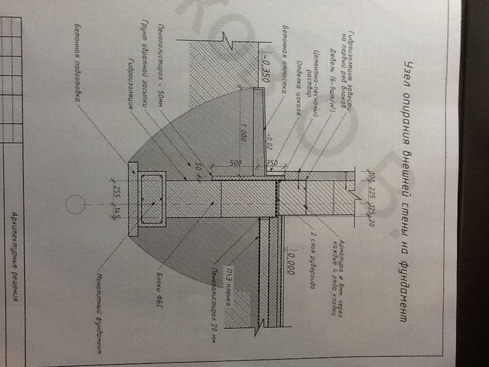

Oleg_O Опубліковано: 9 липня 2018 Поділитись Опубліковано: 9 липня 2018 Прошу совета у опытных)). Проект куплен у z500 типовый с небольшими изменениями. Фундамент они предлагают без армопояса сверху. Говорят нижней подушки хватит. Далее идет 2 ряда фбс блоков. Насколько это верное решение? Прораб предлагает слелать армопояс чтобы связать еще поверху. Подбетонку планируем заменить на щебень с трамбовкой и пленка. Дом 2 этажа полноценнные из керамоблока. Перекрытие монолит и плиты. Грунт - песок намывной. 10 лет назад намыли. Посилання на коментар Поділитися на інших сайтах More sharing options...
shneider_vova Опубліковано: 10 липня 2018 Поділитись Опубліковано: 10 липня 2018 Прошу совета у опытных)). Проект куплен у z500 типовый с небольшими изменениями. Фундамент они предлагают без армопояса сверху. Говорят нижней подушки хватит. Далее идет 2 ряда фбс блоков. Насколько это верное решение? Прораб предлагает слелать армопояс чтобы связать еще поверху. Подбетонку планируем заменить на щебень с трамбовкой и пленка. Дом 2 этажа полноценнные из керамоблока. Перекрытие монолит и плиты. Грунт - песок намывной. 10 лет назад намыли. Адаптацию фундамента делали/заказывали? Потому что армирование - как для газобетона. Я не считаю себя опытным. Верхний армопояс лишним не будет. Но мне кажется, что для керамических блоков можно заменить просто армированием кладки, если она делается для этого материала (не в курсе правильной технологии) Посилання на коментар Поділитися на інших сайтах More sharing options...
wertexan Опубліковано: 10 липня 2018 Поділитись Опубліковано: 10 липня 2018 Всё сложно. Армопояс ИМХО лишним не бывает. Можно выкрутится армошвом. Но можно и без армопояса при выполнении одного важного (на мой взгляд) условия — гидроизоляция не должна разделять бетон фундамента и керамоблоки. Они не должны скользить относительно друг друга. Рубероид не катит. 1 Посилання на коментар Поділитися на інших сайтах More sharing options...

Oleg_O Опубліковано: 18 липня 2018 Автор Поділитись Опубліковано: 18 липня 2018 Да я тоже думаю что армопояс однозначно нужен. Вчера смонтировали блоки. Приступаем через пару дней к поясу Посилання на коментар Поділитися на інших сайтах More sharing options...
