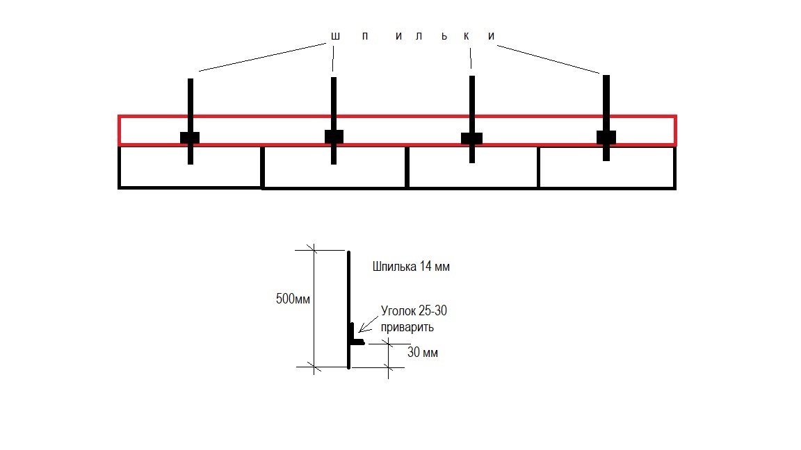

silumin7 Опубліковано: 5 липня 2019 Поділитись Опубліковано: 5 липня 2019 А если вместо пластин использовать уголок, приваренный к шпильке, и не прокрутится шпилька и удержание в амопоясе обеспечивается, место сварки загрунтовать для предотвращения коррозии, какой интервал между шпильками должен быть, стена из газобетона, с внешней стороны армопояса высотой 20 см в виде несьёмной опалубки газоблок толщиной 10 см, мауэрлат 150 на 100, кровля металлочерепица. Посилання на коментар Поділитися на інших сайтах More sharing options...
jenkins Опубліковано: 5 липня 2019 Поділитись Опубліковано: 5 липня 2019 А если вместо пластин использовать уголок, приваренный к шпильке, и не прокрутится шпилька и удержание в амопоясе обеспечивается, место сварки загрунтовать для предотвращения коррозии, какой интервал между шпильками должен быть, стена из газобетона, с внешней стороны армопояса высотой 20 см в виде несьёмной опалубки газоблок толщиной 10 см, мауэрлат 150 на 100, кровля металлочерепица.[ATTACH]663808[/ATTACH] Достаточно просто слегка загнуть нижний край шпильки. Это более надежно, так как сварка шпилек это слабое соединение с непредсказуемой прочностью 1 Посилання на коментар Поділитися на інших сайтах More sharing options...
silumin7 Опубліковано: 5 липня 2019 Поділитись Опубліковано: 5 липня 2019 Спасибо за совет, но загиб небольшой предотвращает прокручивание шпильки во время затяжки, а сопротивление усилию на вытягивание не увеличивает, плюс отцентровать такое "колено" для мауэрлата наверное будет сложно. Посилання на коментар Поділитися на інших сайтах More sharing options...
jenkins Опубліковано: 5 липня 2019 Поділитись Опубліковано: 5 липня 2019 Спасибо за совет, но загиб небольшой предотвращает прокручивание шпильки во время затяжки, а сопротивление усилию на вытягивание не увеличивает, плюс отцентровать такое "колено" для мауэрлата наверное будет сложно. я Вас уверяю, даже просто 10см ровной шпильки в бетоне удержат шпильку в нем сильнее, чем сможет удержать сама резьба на гайке. Другое дело кто удержит сам бетон? Посмотрите в ютубе испытания химанкеров - там кусок бетона отваливается вместе со шпилькой, при этом она ровная и маленькая. mainstro.ru/kreplenie-mauerlata-k-stene-iz-gazosilikatnyx-blokov/ Посилання на коментар Поділитися на інших сайтах More sharing options...
