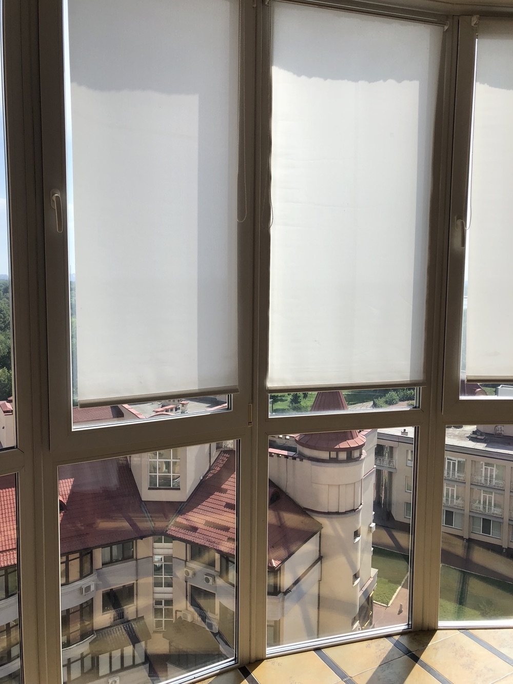

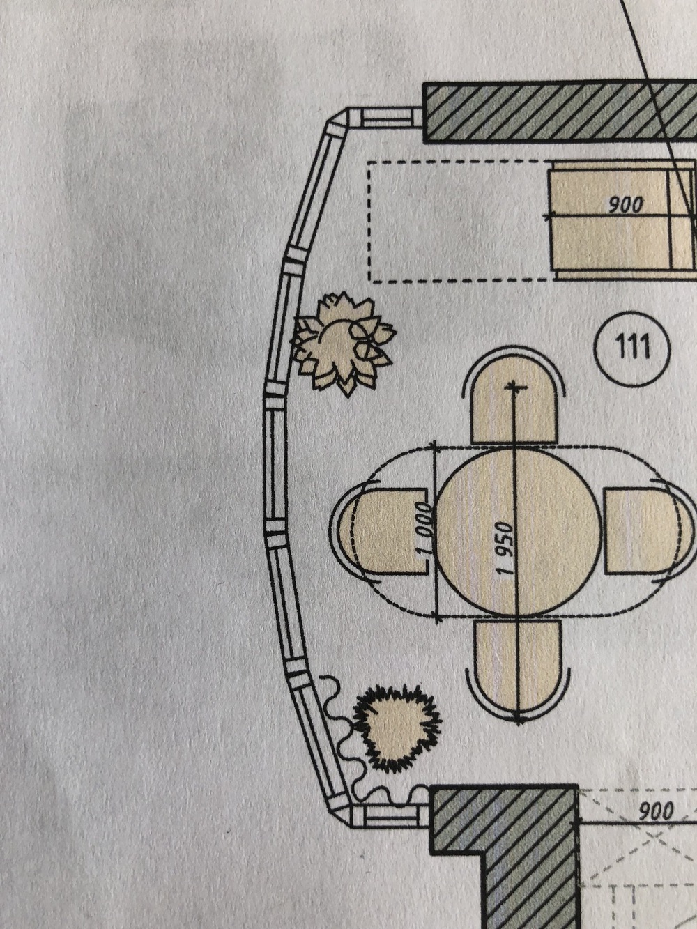

Engi Опубліковано: 1 серпня 2018 Поділитись Опубліковано: 1 серпня 2018 Собираюсь менять панорамные окна. Немного вводных: 10 этаж, потолки 3 метра, восточная сторона. В поисках вариантов профиля и стеклопакетов. Конструкцию думаю оставить такую же, как сейчас (нижняя часть размер стекла 1000х700, верхняя 1600х700). Хотелось бы что-то попрочнее (чтобы не бояться за детей) и хоть как-то защититься от жары. Полистал темы, упоминаются и-стекла (так и не понял, они работают в одну сторону или нет? т.е. чтобы защититься от солнца летом и удержать тепло зимой нужно два стекла?), мультифункциональные (они тоже нагреваются как и-стекла? можно повесить римские шторы или это увеличит риск термошока?). Еще задумался о такой экзотике, как стекло с подогревом. Рассматриваю вариант установки таких по нижней секции (которые не будут открываться). Как альтернатива конвекторам в полу. У кого-то был опыт работы с такими стеклами? Оно же еще и закаленное, должно быть прочнее обычного (опять же дети). Собственно вопросы: какой профиль брать, какие пакеты ставить? Стоит ли заморачиваться с подогревом? вопрос не в стоимости, а в эффективности. Посилання на коментар Поділитися на інших сайтах More sharing options...

Алік Опубліковано: 1 серпня 2018 Поділитись Опубліковано: 1 серпня 2018 У нас есть в ассортименте стекло с подогревом, но лично я отношусь к нему скептически. Учитывая этажность калёнка или/и триплекс тут не помешают. Есть на рынке и триплекс с ЛоуИ-стеклом, и ЛоуИ-стёкла, которые можно калить, в т.ч. и мультифункциональные. Есть даже электрохромный триплекс. Было бы... желание подтверждённое достаточным количеством дензнаков. Учитывая конструктив, к профилю особых требований тут не вижу, только к его армированию. Эркерные трубы должны быть надёжно и правильно закреплены. Очень желательно участие конструктора при расчёте изделия. 1 Посилання на коментар Поділитися на інших сайтах More sharing options...
Engi Опубліковано: 1 серпня 2018 Автор Поділитись Опубліковано: 1 серпня 2018 Шторы, конечно, будут увеличивать риск термошока стекла, если ткань сильно плотная и вблизи к стеклу. От термошока спасет только закалка стекла. Профиль - от 70мм Стеклопакет двухкамерный с двумя селективными стеклами (с напылением) + газ. Можно еще и теплую дистанцию добавить. Это, примерно, + 120грн/м.кв Рискованно вешать что-то подобное, как на фото в первом сообщении? Или с двумя мультистеклами риск меньше? я так понимаю, тогда от солнца будет нагреваться внешнее стекло? как быть зимой в солнечную погоду? Учитывая этажность калёнка или/и триплекс тут не помешают Калить только нижние секции или верх тоже (верх больше не из-за вероятности разбить, а от термошока и римских штор). В плане восприятия, не будет заметна разница, если низ закален, а верх нет? Посилання на коментар Поділитися на інших сайтах More sharing options...

Яло Опубліковано: 2 серпня 2018 Поділитись Опубліковано: 2 серпня 2018 Рискованно вешать что-то подобное, как на фото в первом сообщении? Или с двумя мультистеклами риск меньше? я так понимаю, тогда от солнца будет нагреваться внешнее стекло? Мультифункциональное стекло устанавливается наружным. Риск не уменьшатся, потому что это все еще энергосберегающее стекло. как быть зимой в солнечную погоду? Тут уже смотрите по своим приоритетам - если хотите доп.энергию от зимнего солнца, то от мультика придется отказаться. Но коэффициент сопротивления теплопередачи у них одинаковый. Калить только нижние секции или верх тоже (верх больше не из-за вероятности разбить, а от термошока и римских штор). В плане восприятия, не будет заметна разница, если низ закален, а верх нет? Визуально не видно - каленное секло или нет. Посилання на коментар Поділитися на інших сайтах More sharing options...
ViknaStar Опубліковано: 2 серпня 2018 Поділитись Опубліковано: 2 серпня 2018 Учитывая Ваши пожелания, мы рекомендовали сделать следующее: 1) Нижние стеклопакеты сделать с внутренним энергосберегающим стеклом триплекс, формула стеклопакета может быть следующая: 4i-20Ar-4-16Ar-VSG4.4.1i 2) На открывающиеся части окна обязательно установить детские замки; 3) Наилучший вариант защиты от перегрева помещения это внешняя солнцезащита, поэтому рассмотрите вариант установки рафштор или рефлексолей. 1 Посилання на коментар Поділитися на інших сайтах More sharing options...
Engi Опубліковано: 2 серпня 2018 Автор Поділитись Опубліковано: 2 серпня 2018 4i-20Ar-4-16Ar-VSG4.4.1i сколько такой пакет будет весить? зачем три стекла? не хватит двух? возможно я не прав, физику давно забыл. Разве в этой формуле среднее стекло не будет подвергаться повышенному давлению газа из-за нагревания 4i от солнца? по поводу внешней защиты, сомнительное удовольствие в многоэтажке. Я такие конструкции представляю больше в загородном доме. Посилання на коментар Поділитися на інших сайтах More sharing options...
