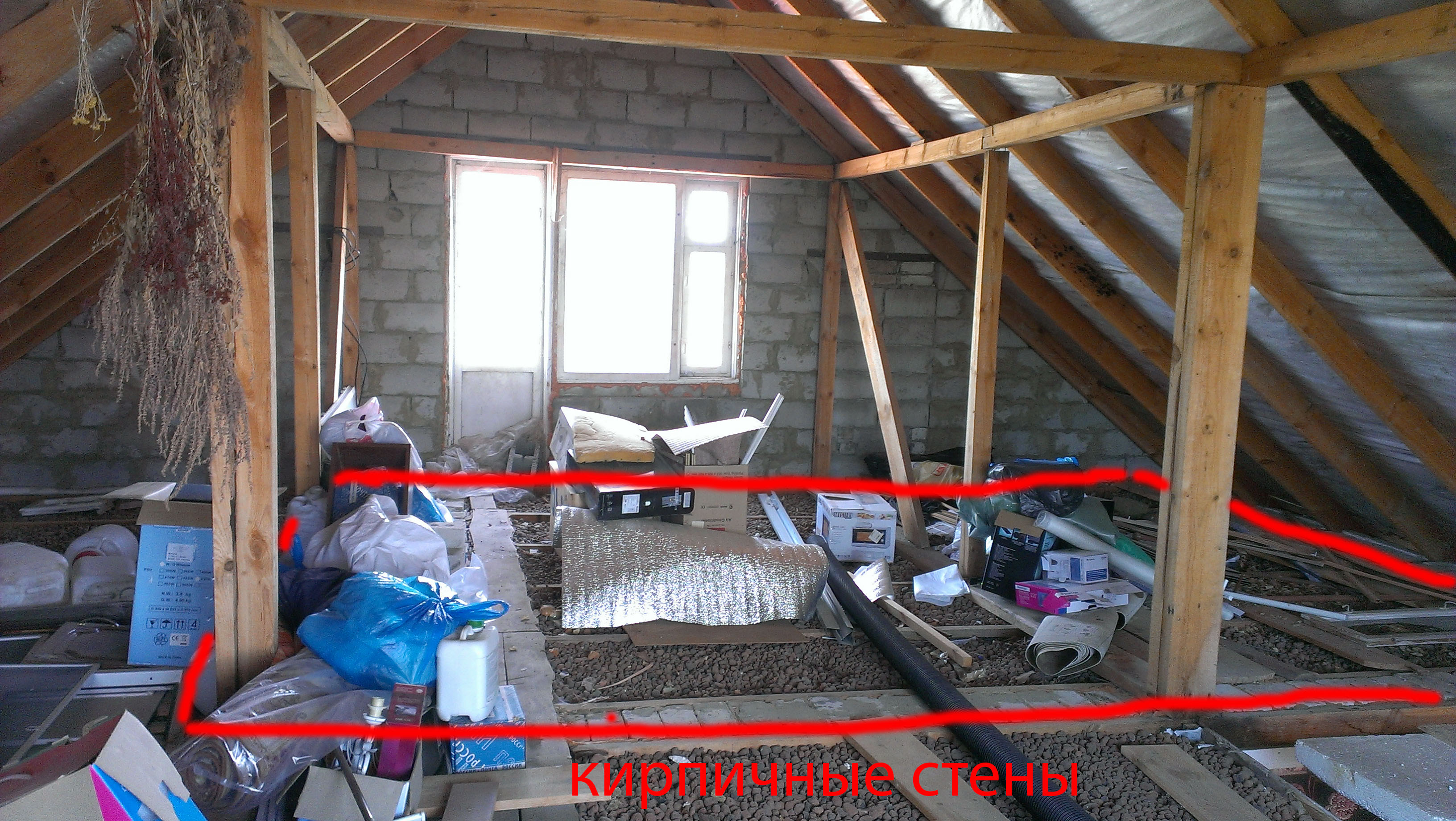

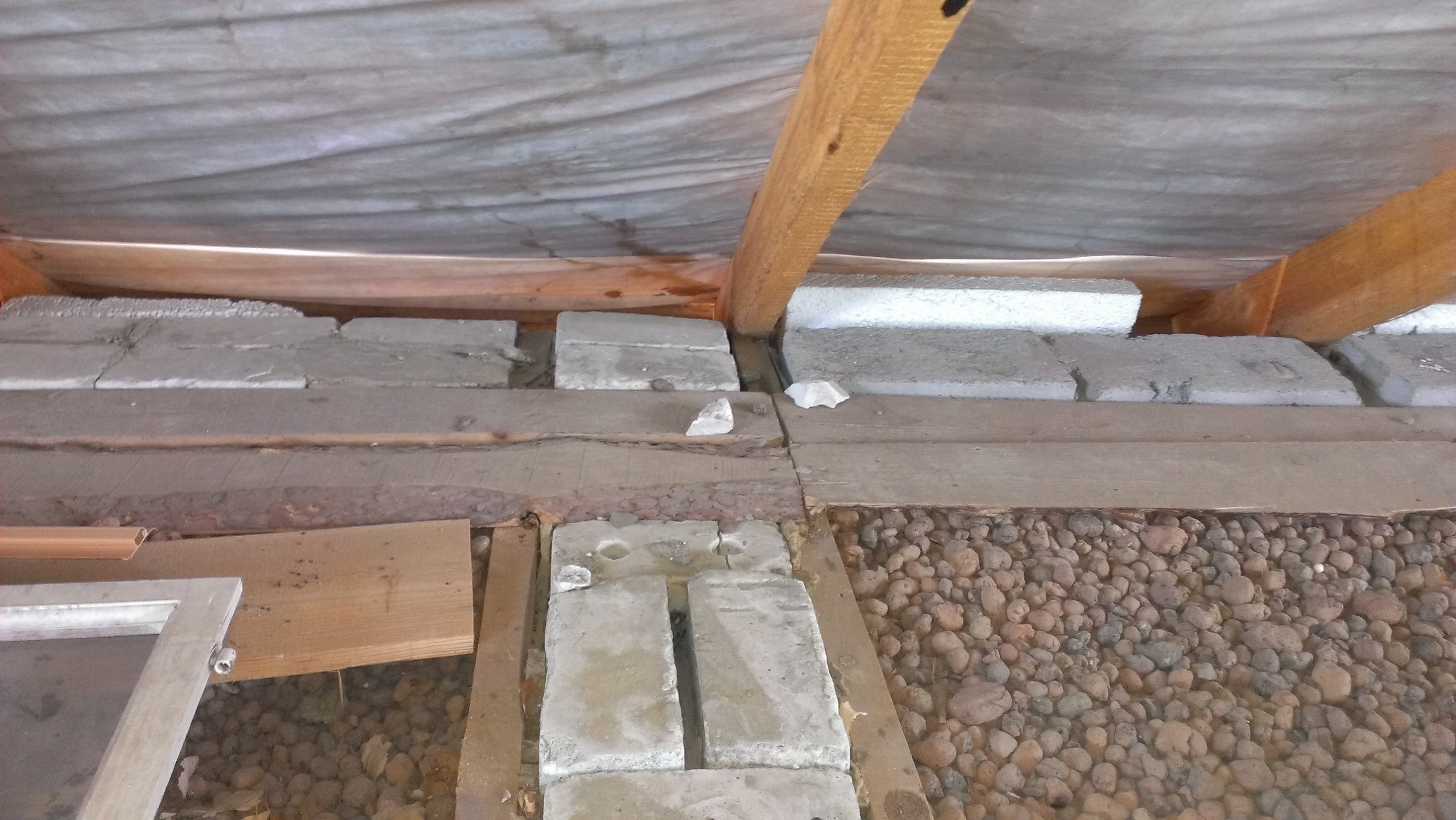

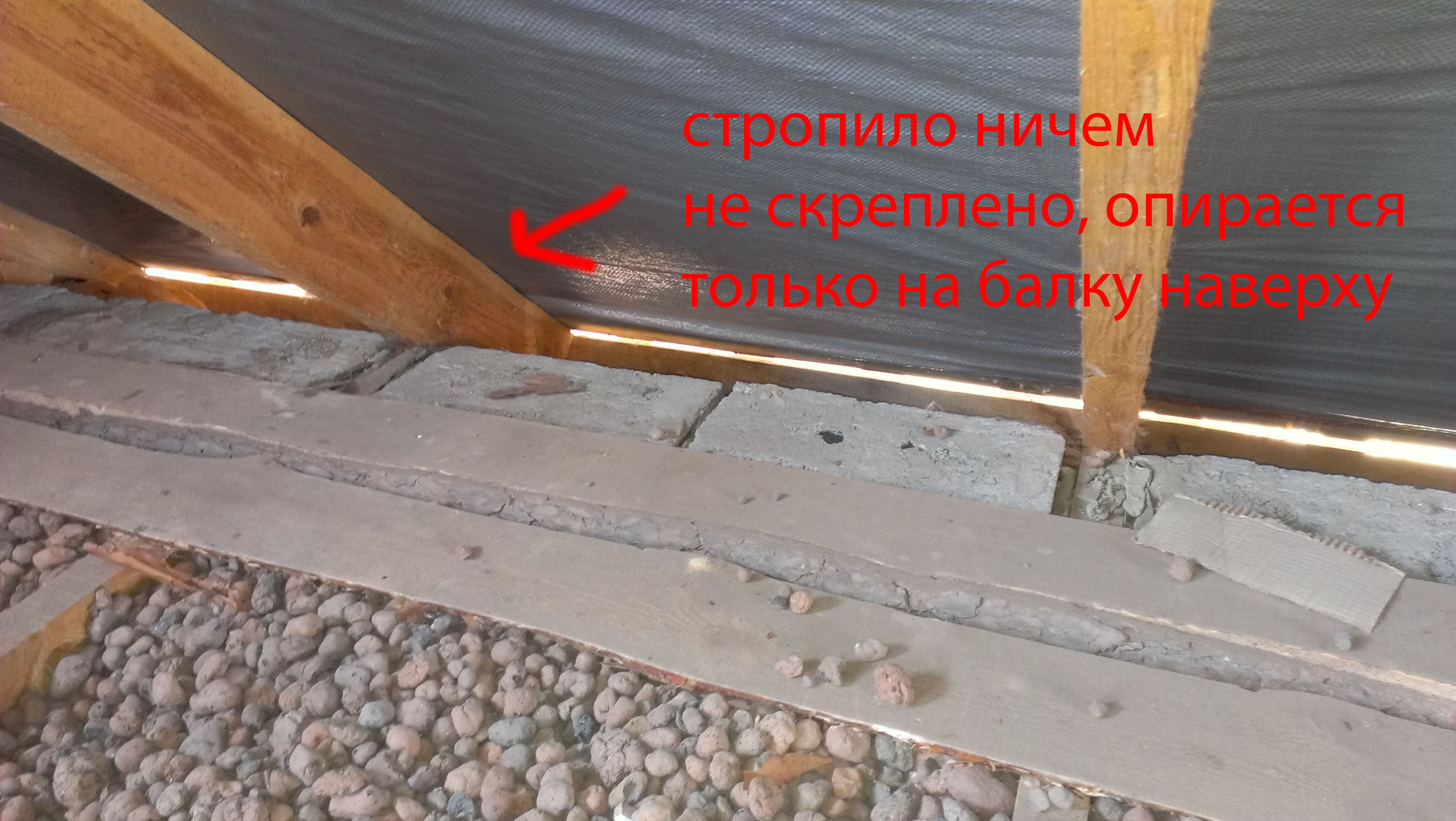

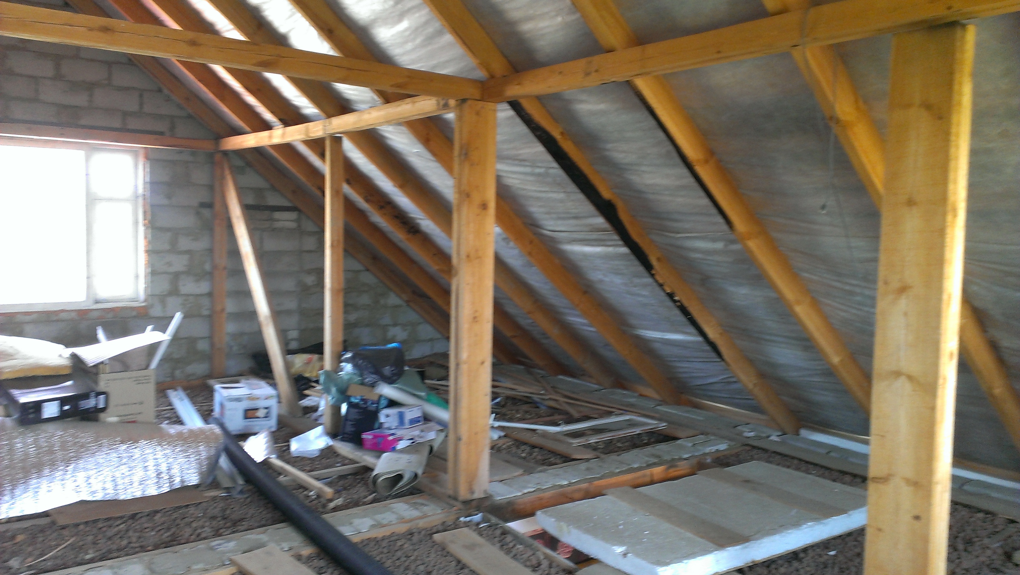

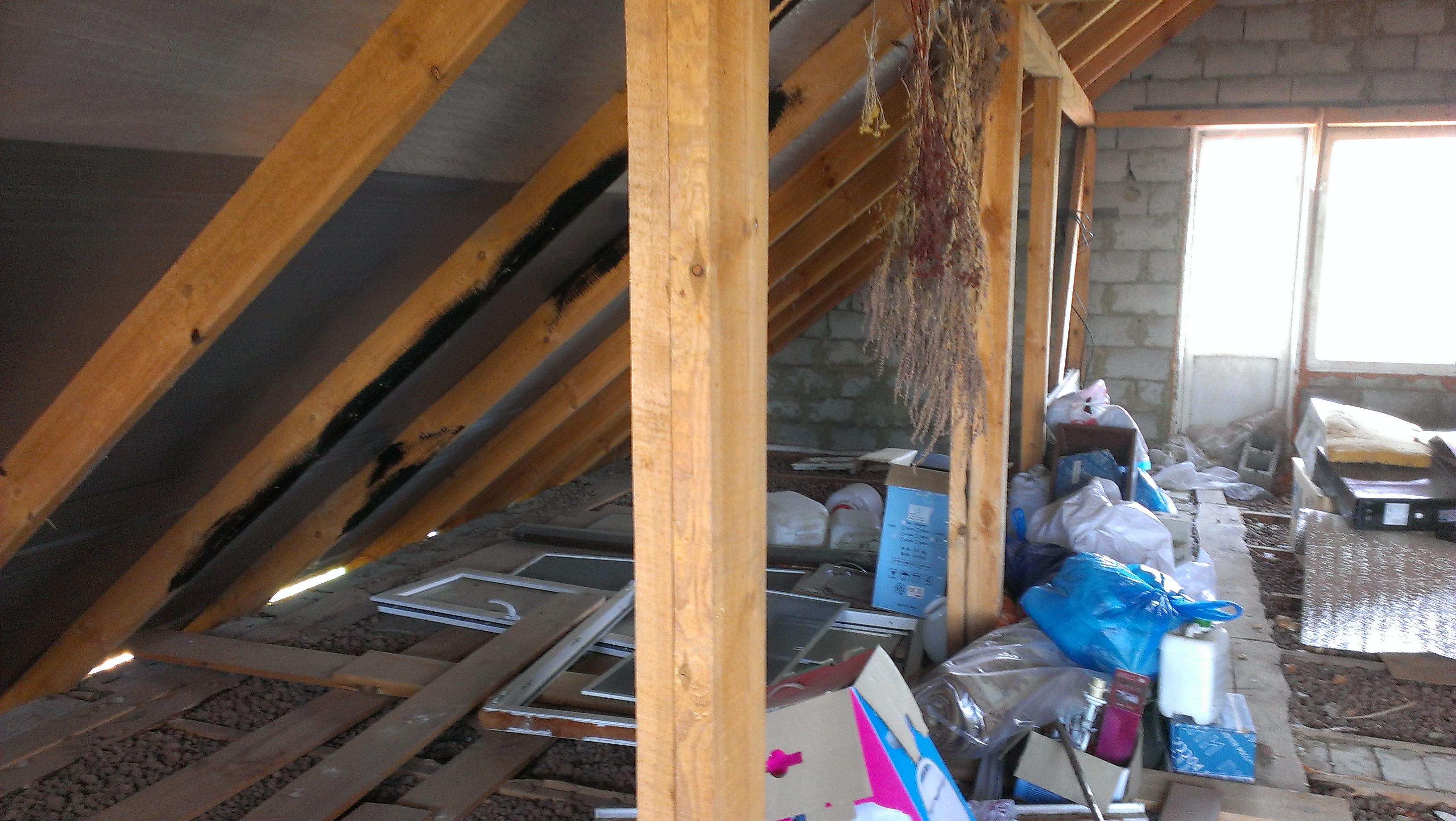

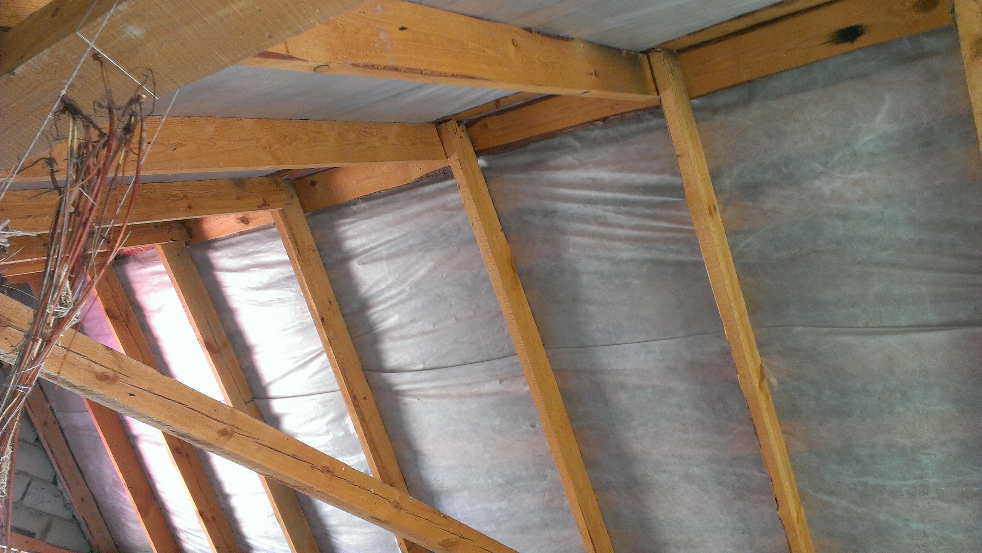

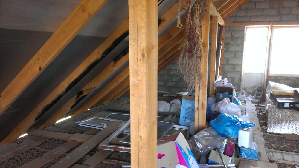

lenokokok13 Опубліковано: 2 серпня 2018 Поділитись Опубліковано: 2 серпня 2018 Добрый день, уважаемые форумчане! Очень нужен совет по ремонту крыши. Проживаю на даче. Дачу построили таджики 5 лет назад. Что и как они там строили никто не смотрел... Получился дом 9*9, стены в полблока (керамзитобен) и в одной комнате стены из кирпича. Дом, фактически, пристраивали к уже имеющейся кирпичной комнате, оставшейся после пожара. Сейчас дом уже отапливается, есть ремонт, за исключением крыши. Крыша высокая двускатная под углом 45 град. или больше, покрыта металлочерепицей, предполагалось в ней сделать отапливаемую комнату. Сейчас крыша потекла, под ветром скрипит, посмотрели стропилку, так и не нашли на чем вообще стропила держатся, нет ни армпояса, ни мауэрлата, лаги перекрытий уже снять нельзя, т. к. они подшиты доской, есть натяжные потолки внизу. Насчет трещин на стенах из-за отсутствия армирования не знаю, т. к. внизу тонкий слой штукатурки, а сверху обои... Строители рекомендовали полный демонтаж кровли. Если делать новую кровлю, на ваш взгляд, как можно сделать армпояс без снятия лаг перекрытия? Прилагаю фото. Посилання на коментар Поділитися на інших сайтах More sharing options...
#roofinspector Опубліковано: 2 серпня 2018 Поділитись Опубліковано: 2 серпня 2018 теоретически крышу можно поднять домкратами. Но нужно понимать, где и как можно подпереться. но эта задача с множеством неизвестных Посилання на коментар Поділитися на інших сайтах More sharing options...

Aleksandr2508 Опубліковано: 9 серпня 2018 Поділитись Опубліковано: 9 серпня 2018 Если делать новую кровлю, на ваш взгляд, как можно сделать армпояс без снятия лаг перекрытия? Если новую, то лаги пусть и живут своей жизнью, желательно обработать их битумной мастикой чтобы не было соприкосновения с бетоном, далее опалубку, арматурный скелет с привязными шпильками, на которые потом крепить мауэрлат, заливается бетоном и делаете новую крышу. Вариант конечно поднять еще стены на 80-100см для большего обьема мансарды но тут уже нужно смотреть на состояние ваших стен. А крыша ваша стоит только по причине большого уклона и МЧ. Посилання на коментар Поділитися на інших сайтах More sharing options...
