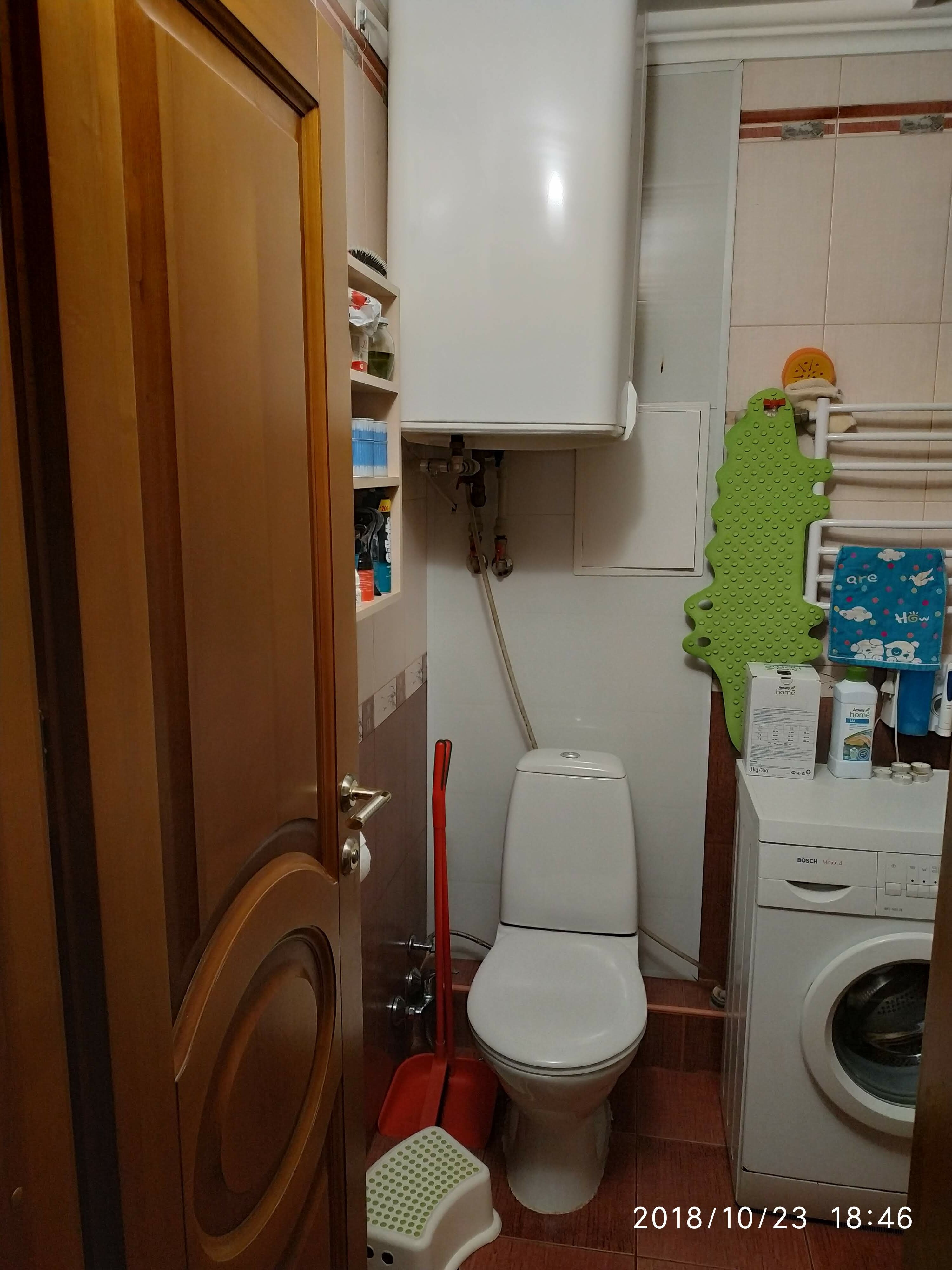

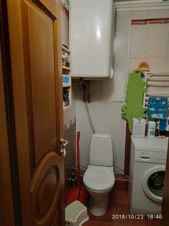

Повісити :)! На фото бойлер над унітазом, квартира, висота до стелі 2,8 м:
мене головне, що турбує: як його буде майстер обслуговувати, якщо він так високо висить (3м) - і якщо під ним ще й унітаз (заважає стрімянку поставити)

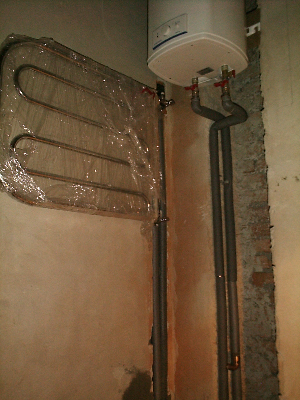

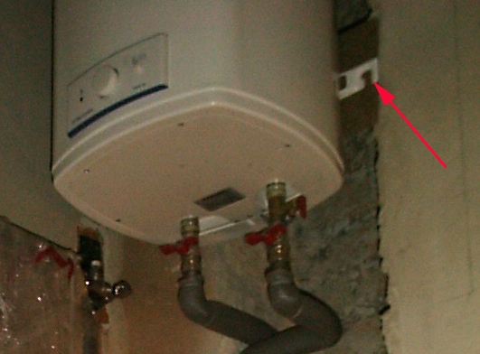

Для такого варіанту робив спец. кріплення на мет. полосі 4х40 мм.
Щоб зняти/повісити бойлер достатньо злити воду/відкрутити американки/
підняти вверх на 2 - 3 см і ... він у Вас в руках ... :):D!
Пи.Си. Повісте нижче щоб стати на унітаз і ... зняти ...

Смотря какая стенка - на которую будет вешаться бойлер.
Стенка - дюбель - крючки.
Иногда - варили раму из металла - что бы её нормально закрепить - а уже на неё вешали бойлер.
