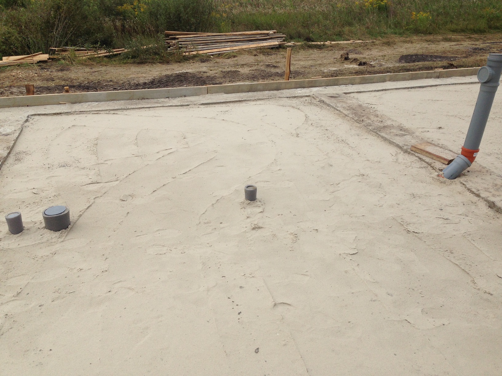

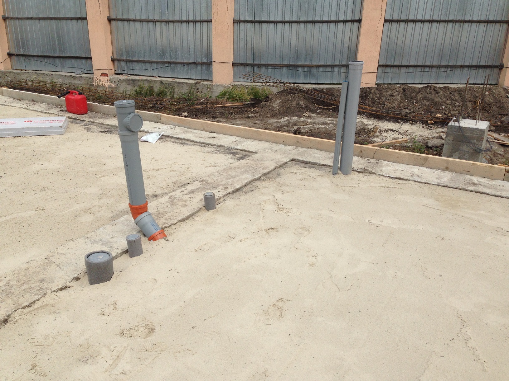

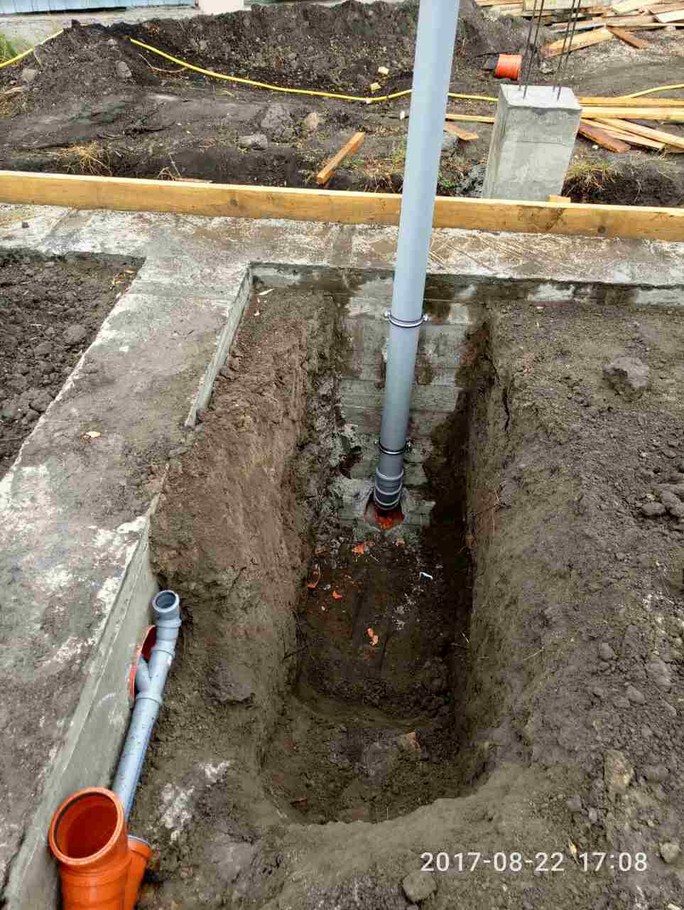

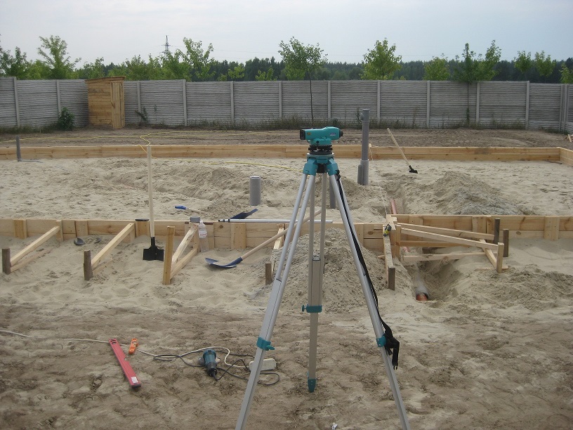

nafone Опубліковано: 2 грудня 2018 Поділитись Опубліковано: 2 грудня 2018 Здравствуйте Прошу совета в правильной установки гильз в фундамент для канализации. 1. вариант - внутри фундамента (рис.1 ) 2. вариант - по наружной стене (рис 2) в двух вариантах я указал как я вижу установку этих гильз, поправьте если что не так. СПАСИБО! рис 1. рис.2 Посилання на коментар Поділитися на інших сайтах More sharing options...
shneider_vova Опубліковано: 2 грудня 2018 Поділитись Опубліковано: 2 грудня 2018 Я за вариант 1. Помните, что повороты максимально плавные, 45, а можно и из меньших набрать 1 Посилання на коментар Поділитися на інших сайтах More sharing options...
lastandr Опубліковано: 2 грудня 2018 Поділитись Опубліковано: 2 грудня 2018 Прошу совета в правильной установки гильз в фундамент для канализации. Выход канализационной трубы из дома желательно располагать как можно ближе к септику исходя из минимальной глубины заложения (800мм от поверхности земли) и требующегося уклона(не менее 20мм на мп) 2 Посилання на коментар Поділитися на інших сайтах More sharing options...
naupv Опубліковано: 2 грудня 2018 Поділитись Опубліковано: 2 грудня 2018 Минимально выход из дома можете смело делать 40см. Будет больший полезный объем септика и меньше копать. Не забывайте, что гильзы в фундаменте нужно делать с учетом уклонов в сторону выхода из дома, соотв., они будут на разных высотах. 2 Посилання на коментар Поділитися на інших сайтах More sharing options...
lastandr Опубліковано: 2 грудня 2018 Поділитись Опубліковано: 2 грудня 2018 Минимально выход из дома можете смело делать 40см. На такой глубине содержимое трубы зимой будет постепенно намерзать на стенках трубы... Посилання на коментар Поділитися на інших сайтах More sharing options...
naupv Опубліковано: 2 грудня 2018 Поділитись Опубліковано: 2 грудня 2018 На такой глубине содержимое трубы зимой будет постепенно намерзать на стенках трубы... Я прошу прощения-вы откуда знаете? Догадки или предположения? Я наблюдаю много домов с такими глубинами и ничего ни у кого в пустой трубе не мерзнет. Если и появится иней на стенках, то при сливе плюсовой водой он моментально смывается (тает). А пользуемся мы водой часто. 2 Посилання на коментар Поділитися на інших сайтах More sharing options...
lastandr Опубліковано: 2 грудня 2018 Поділитись Опубліковано: 2 грудня 2018 вы откуда знаете? Догадки или предположения В моей строительной практике уже несколько раз приходилось по просьбе заказчиков переделывать малозаглубленные выводы канализации в связи с их замерзанием.Правда,в двух случаях эти выводы были сделаны изначально неверно: в первом на выходе стояло колено 87гр.,во втором практически не было уклона, в третьем - был дом не постоянного проживания(зимой приезжали только на выходные дни) Посилання на коментар Поділитися на інших сайтах More sharing options...
naupv Опубліковано: 2 грудня 2018 Поділитись Опубліковано: 2 грудня 2018 В моей строительной практике уже несколько раз приходилось по просьбе заказчиков переделывать малозаглубленные выводы канализации в связи с их замерзанием.Правда,в двух случаях эти выводы были сделаны изначально неверно: в первом на выходе стояло колено 87гр.,во втором практически не было уклона, в третьем - был дом не постоянного проживания(зимой приезжали только на выходные дни) Не исключено. Посилання на коментар Поділитися на інших сайтах More sharing options...

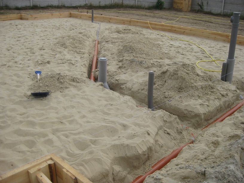

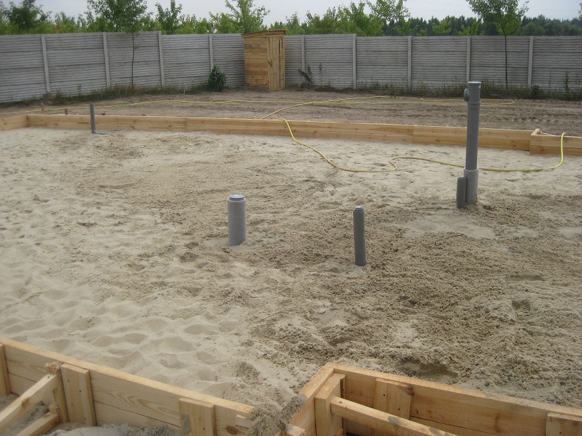

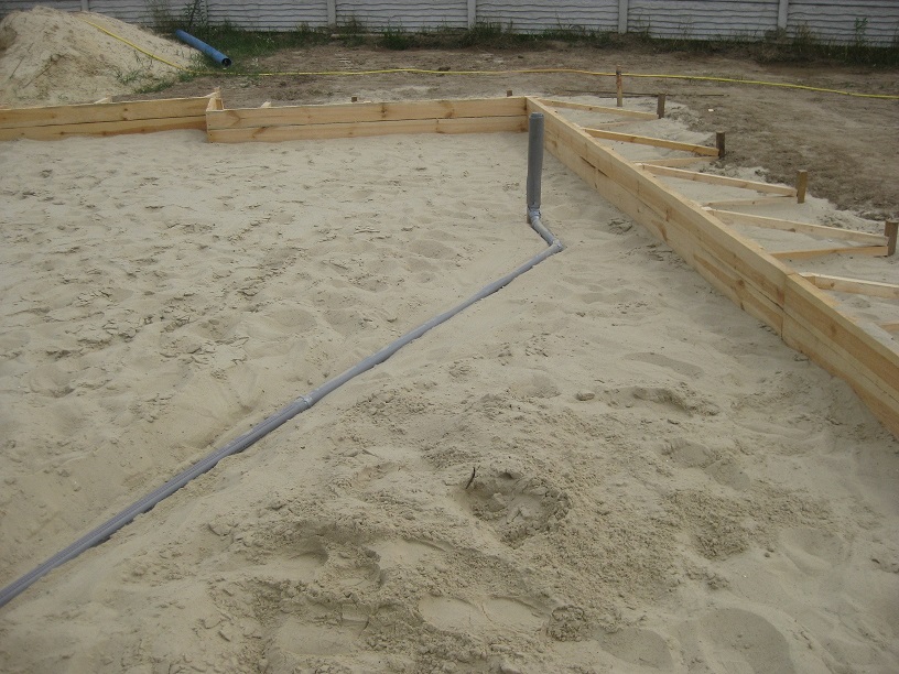

nafone Опубліковано: 25 березня 2019 Автор Поділитись Опубліковано: 25 березня 2019 добрый вечер) фундамент залит, гильзы стоят .. собираюсь проложить канализацию самостоятельно, и потом сделать обратную засыпку. Дайте совет по ревизиям, правильно ли я их размещаю, на рисунке ревизии красным цветом. Также дайте совет по фановой трубе... на рисунке синий цвет. трубу буду использовать 110 рыжую, углы 90гр - будут из 2 х 45гр, уклон 2 мм на 1 м.п. спасибо Посилання на коментар Поділитися на інших сайтах More sharing options...
shneider_vova Опубліковано: 25 березня 2019 Поділитись Опубліковано: 25 березня 2019 не специалист, но (с) мне кажется, ревизия может быть только на фановой. в остальных местах не так далеко, чтобы нельзя было добраться непосредственно из унитаза или сняв сифон раковины Посилання на коментар Поділитися на інших сайтах More sharing options...
lastandr Опубліковано: 25 березня 2019 Поділитись Опубліковано: 25 березня 2019 уклон 2 мм на 1 м.п. Ваапще-то уклон имеет быть не менее 2см на мп... Посилання на коментар Поділитися на інших сайтах More sharing options...
nafone Опубліковано: 26 березня 2019 Автор Поділитись Опубліковано: 26 березня 2019 Ваапще-то уклон имеет быть не менее 2см на мп... тупанул) 2 см на 1 м.п. что по поводу ревизий подскажите?) Посилання на коментар Поділитися на інших сайтах More sharing options...
lastandr Опубліковано: 26 березня 2019 Поділитись Опубліковано: 26 березня 2019 то по поводу ревизий подскажите?) Ревизии обычно устанавливаются в нижних частях стояков , а также перед крестовинами и прочими стыковками более 3-х труб в одном узле... 1 Посилання на коментар Поділитися на інших сайтах More sharing options...
Сергей 31 Опубліковано: 26 березня 2019 Поділитись Опубліковано: 26 березня 2019 Представьте себе как будите чистить при неободимости любой из участков каналии. В каких то случаях может Вам будет удобней не ставить ревизию, а снимая слив с унитаза или с умывальника чистить нужный участок. Каналия в песочек, песочек уплотняете ногой и проливаете, обратная засыпка не делается трактором!!! (трактор очень часто смещает каналию.) Как все собрали, на выхоходе канашки заглушка и наполняете все водой. Если уровень воды не падает значит собрали все герметично. 2 Посилання на коментар Поділитися на інших сайтах More sharing options...

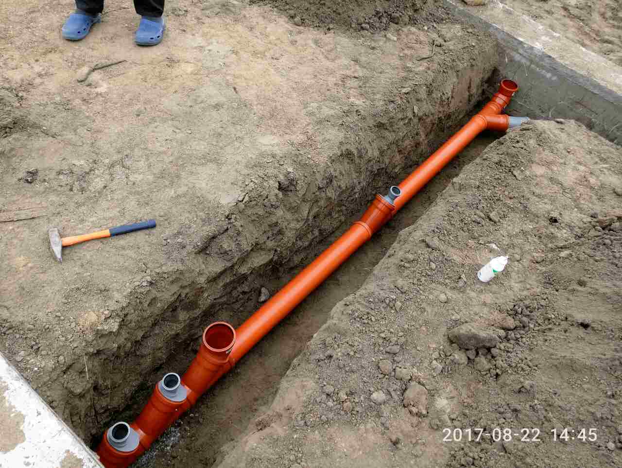

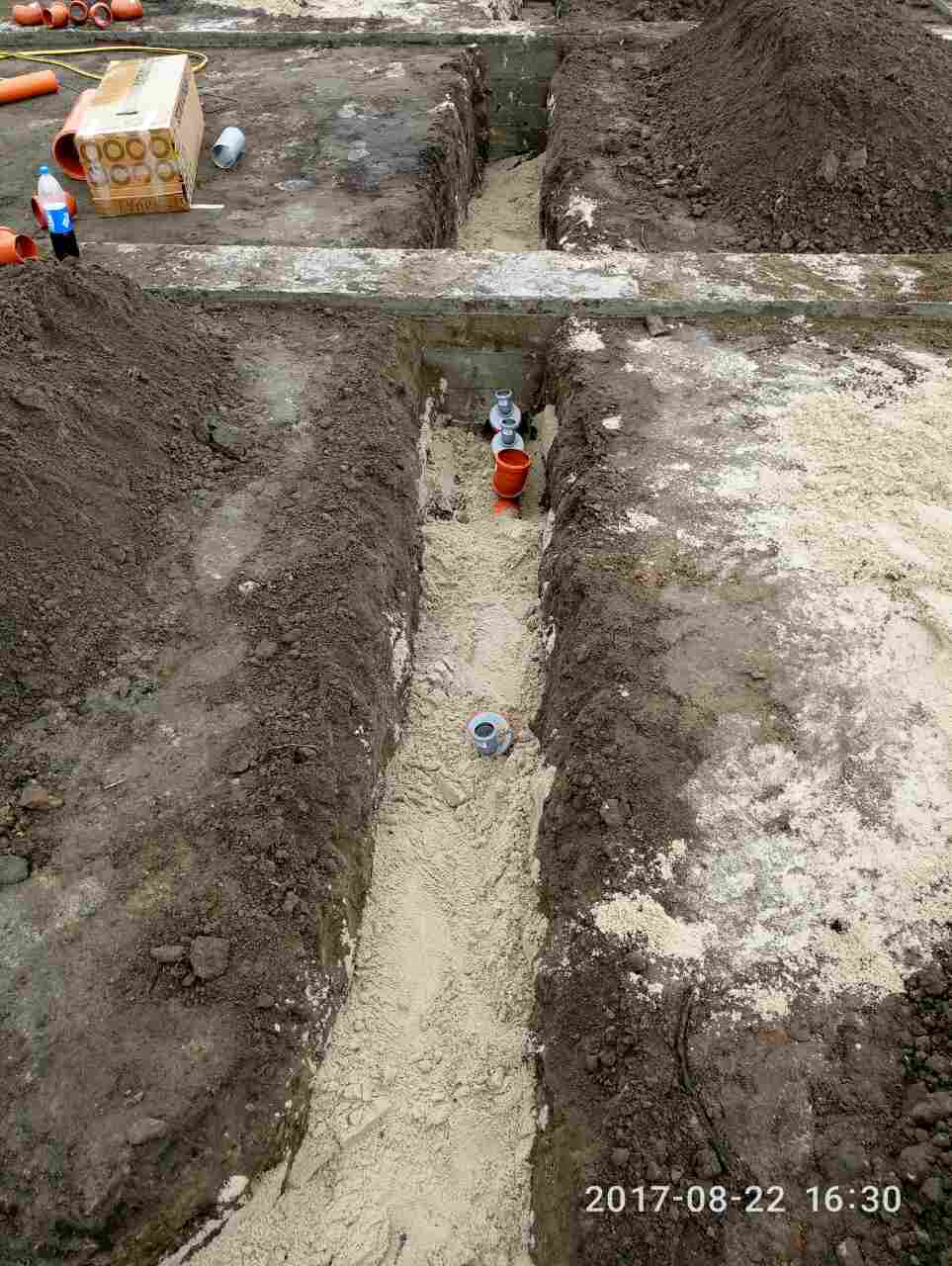

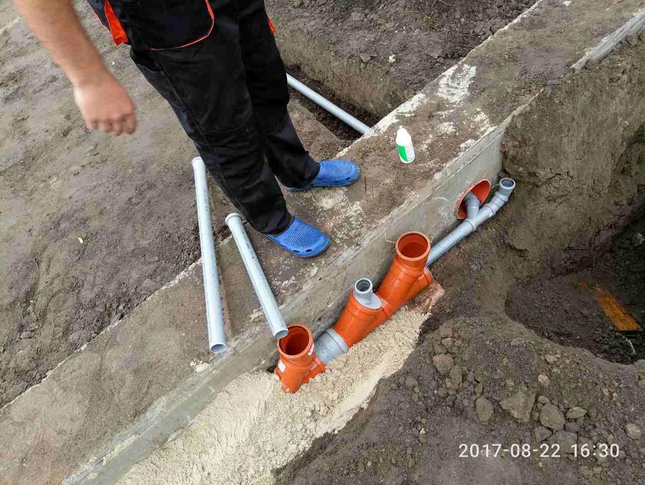

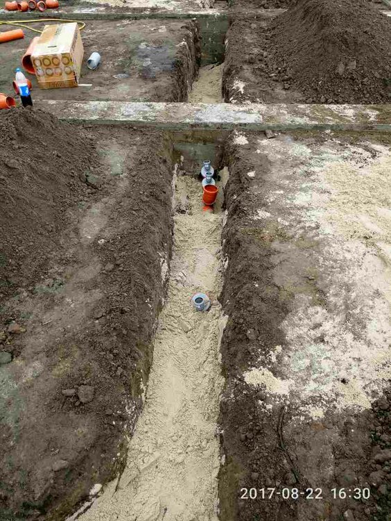

nafone Опубліковано: 3 квітня 2019 Автор Поділитись Опубліковано: 3 квітня 2019 Здравствуйте) кое что изменил ... гляньте пожалуйста На данный момент вытянули фундамент, дальше планируем уложить трубы под канализацию, сделать обратную засыпку, и тянуть стены. Дайте совет по канализации и ревизии все ли правильно делаем. (все углы 90гр будут из двух 45 градусов соединителей, уклон 2см на 1 м) Рыжая линия - это наружная 110 мм труба Желтая - это 50 мм. Зеленый кубик - это ревизия. Красный кружок - это биостанция Синий квадратик - это фановая труба, правильно ли фановую трубу ставить рядом с ревизией в котельне? Ревизия в котельне также служит как сброс системы отопления. Нужны ли еще ревизии? Правильно ли мы построили инженерию канализации? Посилання на коментар Поділитися на інших сайтах More sharing options...
shneider_vova Опубліковано: 3 квітня 2019 Поділитись Опубліковано: 3 квітня 2019 если все эти трубы будут в земле, то ИМХО они должны быть предназначены для наружной прокладки. А там диаметр от 110 начинается. поэтому 50 труба отпадает - все тяните рыжей трубой, потом уже в чистовой стяжке установите в вертикальный отвод переходник на меньший диаметр 1 Посилання на коментар Поділитися на інших сайтах More sharing options...
Сергей 31 Опубліковано: 3 квітня 2019 Поділитись Опубліковано: 3 квітня 2019 Здравствуйте) гляньте пожалуйста Мне нравится. поэтому 50 труба отпадает - все тяните рыжей трубой, Зависит от глубины прокладки трубы. Думаю, что на глубину до 50 см. В пределах пятна дома 50 трубу прокладывать вполне допустимо. Для перестраховки можно одеть на трубу утеплитель. А то что серую трубу на больших глубинах грунт плющит это правда. 2 Посилання на коментар Поділитися на інших сайтах More sharing options...
