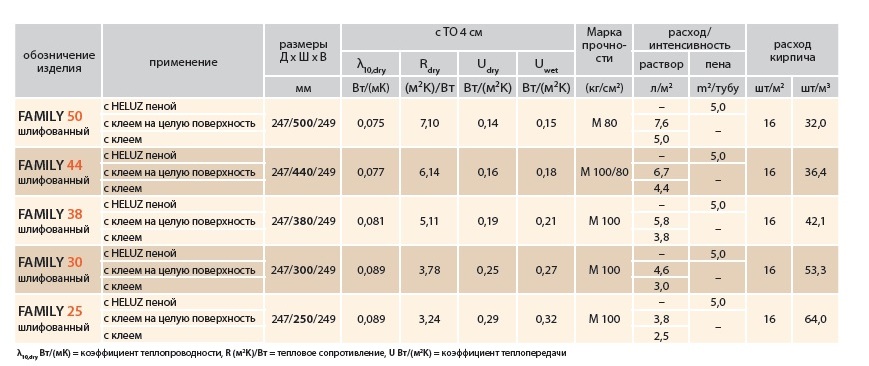

Во общем парни нужна помощь.
А именно скучал буклет этих блоков и че вы думаете я там увидил , неповерите те же самые лямда что нам любезно предоставил NEX-HELP .
Вот правда у меня возник вопрос а именно, у них указана лямбда разная в зависимости от толщины блока , а блок тот же . Если я неошибаюсь,что возможно, то лямбда должна быть одинаковая. Так как это теплопроводность материала ????? И толщина блока не как на неё не влияет всмысли на лямбду?????
Я прав или нет??????

Я рад за Вас,.. нашли правду))... Ну,а по поводу разницы показаний той же лямбды/Л... дело в том что испытания проходят в трех измерениях;
1.параметры в сухом состоянии.
2.параметры при практической влажности,без штукатурки.
3.параметры при практической влажности с штукатуркой стены с обоих сторон.
Поэтому,по всем коэффициентам теплопередачи или термическое сопротивл. обозначение в трех цифрах; пример-R1/R2/R4(m2K/Bт)...и еще раз приведу пример по количеству пустот-перегородок у 44х блоков,Klima-паротерм и Heluz Family.
-у Klima 44 с R-4,3 =170(пустот)
-у Heluz 44 с R-5,7 =213(пустот)

Да спасибо, про пустоты я знал. Вот с лямбдой всеровно не понятно , у вашего блока в сухом состоянии но при разной его толщине лямбда разная, если я не ошибаюсь то лямбда величина постоянная не зависимо от толщины. ?????
Теперь Вы спать не сможете нормально)...я не виноват,это концерн HELUZ виноват, он производит качественные и теплые блоки, дымоходы, рол-перемычки,которые лидируют в европе в строительстве пассивных домов,.. а,на счет толщины, вот еще задачка(Л,R,U)=полнотелых кирпичей.

:D да не спать буду норм. Блоки хорошие спору нет. Самый большой их недостаток это цена.
С лямбдой также походу врут , так как это походу в сухом состоянии представлено а это не очем.
