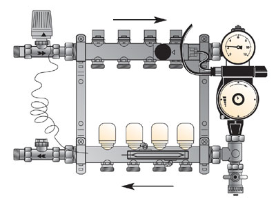

конечный вид гребенки должна выглядеть примерно та к как на фото
- термомувта со съемом температуры С ОБОРАТКИ, свой насос, терморегуляторы каждого контура. + как и говорил на обратку (ближе к выходу) вешаете датчик с Вашего котла.

1. Имеем аццкий коллектор ТП со смесительным узлом ИВАР (рисунок почти как в аттаче, только у моего есть 3х ходовый клапан с байпасом).
2. На трехходовом клапане стоит термоголовка, которая регулирует температуру подачи горячей воды в контуры. Регулируется вручную :( (от 30 до 60 град).
Вопрос!
Надоело за каждый раз лазить в шкаф и крутить головку.
Можно ли как-то это автоматизировать, например, поставить сервопривод + выносной термостат?
Все заранее спасибо за ответы!
ЗЫ: фотка моего коллектора
