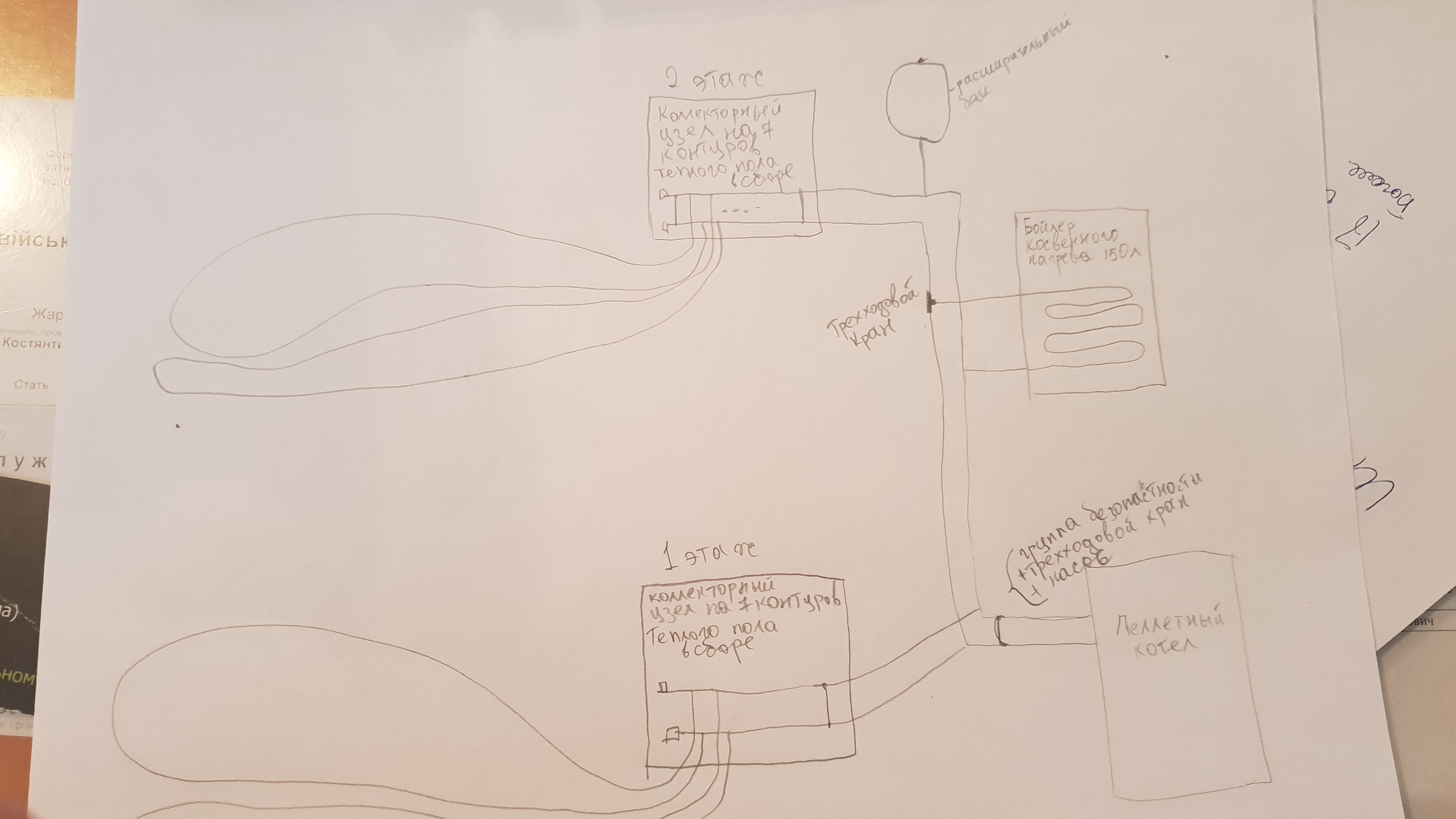

Покритикуйте схему системы отопления ТП онли в двухэтажном доме
MaksMK
Добрый день.
Покритикуйте схему отопления, плз.
Вводные данные: дом 2 этажа. Планируется отопление только теплыми полами. Котел планируется пеллетный.
Видится мне, система отопления состоит из котла, двух насосно.смесительных коллекторов (на каждом этаже по шкафу), и бойлера косвенного нагрева на 150л.
Вроде как горячий теплоноситель, проходит до коллекторов, там насосно.смесительные запитывают контура, и только когда прогрелась общая обратка ТП, то трехходовой на косвенник направляет теплоноситель.
Рабочая схема?
Зыж сильно не пинайте, я только учусь. :beer:

Понимаю, что это непрофессиональное изображение, пока от руки нарисовал. Завтра уже нарисую на компьютере.
Косвенник должен нагреваться по приоритету, а не обратка ТП. Обратка может быть и 60 и 40 градусов и опять 60 в течении получаса.
Гребенки располагайте в одном помещении. Не надо их по этажам распихивать.
Это для начала.
Ничего не поменяется. Схема которую Вы пытаетесь нарисовать включает в себя примерно 100 наименований разных пасочек. На принципиальной схеме ну хоть 20 нужно указать обязательно.
Это для начала.
Про косвенник ясно, его сразу за котлом. Спасибо.
А как гребенки на одном этаже располагать? На первом я так понимаю? Врядли обе гребенки на второй этаж тянуть? Вопрос, как воздух изгнать из петель ТП второго этажа? Или его там не будет? Вроде в интернетах пишут, что воздух может быть. Как быть?

Спасибо, что объясняете. Я это понимаю. Дайте немного времени, я все исправлю. И дополню.:beer:
Может. Особенно первое время в воде много растворенного воздуха. Обычно, насос справляется. Можно подстраховаться и первое время позакрывать контуры и открывая по одному (как при заполнении), выгонять воздух. Раз в 2-3 дня проделать процедуру первые пару недель. Потом по необходимости.

А зачем человеку столько напутствий. Есть место под коллектор на 2 этаже, пусть ставит. Ничего крамольного в этом нет и не будет.

Вы сами собрались воплощать это в жизнь? Или для интересу сантехнического вникаете?
Ежели сами, тяжковато будет не накосячить. Потом больно все переделывать.
Понимаете, оборудовать отдельное помещение на втором этаже - вряд ли кто-то будет. А изуродовать с/у, впихнув в него гребенку - запросто.
А у человека уже имеется отдельное помещение для оборудования котельной. Вопрос заключается лишь в более мощном насосе в гребенке и, возможно, несколько десятков метров лишней трубы.
И второе: мне кажется, что иметь все оборудование в одном помещении практичней, чем разбросанным по этажам.
А пишу это для того, что бы человек имел выбор в своих решениях.
Может он сможет выделить на это пару тысяч лишних гривен, что бы сохранить эстетику на втором этаже.
Нет и еще раз нет. Тянуть куеву тучу труб на 2 этаж + в изоляции + это все спрятать. Уж лучше поставить коллектор в шкаф скрытого монтажа и подвести две трубы.
