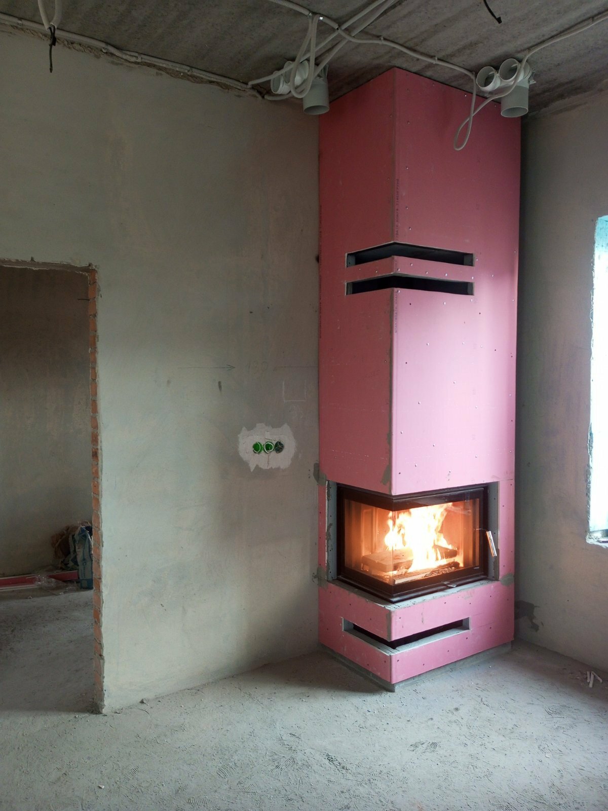

Камины на Осокорках Опубліковано: 27 травня 2024 Поділитись Опубліковано: 27 травня 2024 В 25.05.2024 в 17:43, Ковал сказал: Доброго дня, щоб не плодити теми, запитаю тут… є ось такий камін… стало питання щодо стелі… чи можна робити натяжну, чи треба все ж таки навколо каміну сформувати зону з гіпсокартону? Якщо треба гіпсокартон, то підкажіть мінімальні розміри… Дякую Робіть натяжну, ніяких проблем не буде. + у вас гарний запас по висоті решіток. 3 Посилання на коментар Поділитися на інших сайтах More sharing options...
Ковал Опубліковано: 27 травня 2024 Поділитись Опубліковано: 27 травня 2024 1 час назад, Камины на Осокорках сказал: Робіть натяжну, ніяких проблем не буде. + у вас гарний запас по висоті решіток. а як же ж 60-70 градусів на стелі? Вона при таких температурах не розтягнеться? Нажаль ширина приміщення більша за 3,5 м... тканинні не підходять (( Посилання на коментар Поділитися на інших сайтах More sharing options...
Gitan Опубліковано: 27 травня 2024 Поділитись Опубліковано: 27 травня 2024 В мене натяжна стеля біля каміну. Усе норм. Збоку рішітка виходу горячого повітря. Там гіпсокартон. 2 Посилання на коментар Поділитися на інших сайтах More sharing options...
Ковал Опубліковано: 27 травня 2024 Поділитись Опубліковано: 27 травня 2024 (змінено) Gitan, вибачте, не зрозумів, гіпсокартон на стелі біля решітки чи короб з гіпсокартону? І ще питання, яка потужність каміну і чи топите Ви його на номінал? Змінено 27 травня 2024 користувачем Ковал Посилання на коментар Поділитися на інших сайтах More sharing options...

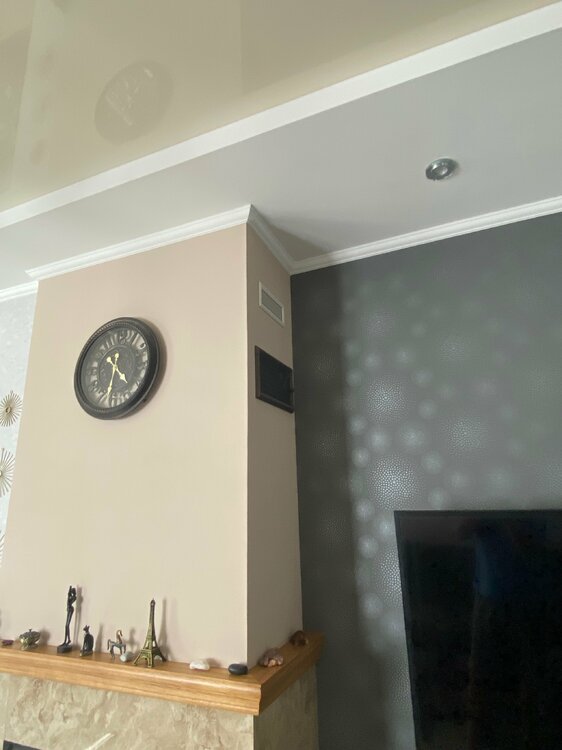

Gitan Опубліковано: 27 травня 2024 Поділитись Опубліковано: 27 травня 2024 Краще показати. Ось злива рещітка. З неі йде повітря десь під 60 градусів. Зробив над решіткою зону з гипса. Топка кажись 14 кВт, були випадки коли топив годинами. Все добре зі стелею. Навіть не пахне нагрітою пвх. 2 Посилання на коментар Поділитися на інших сайтах More sharing options...
Ковал Опубліковано: 27 травня 2024 Поділитись Опубліковано: 27 травня 2024 (змінено) Ага, зрозумів... дяка... Змінено 27 травня 2024 користувачем Ковал Посилання на коментар Поділитися на інших сайтах More sharing options...

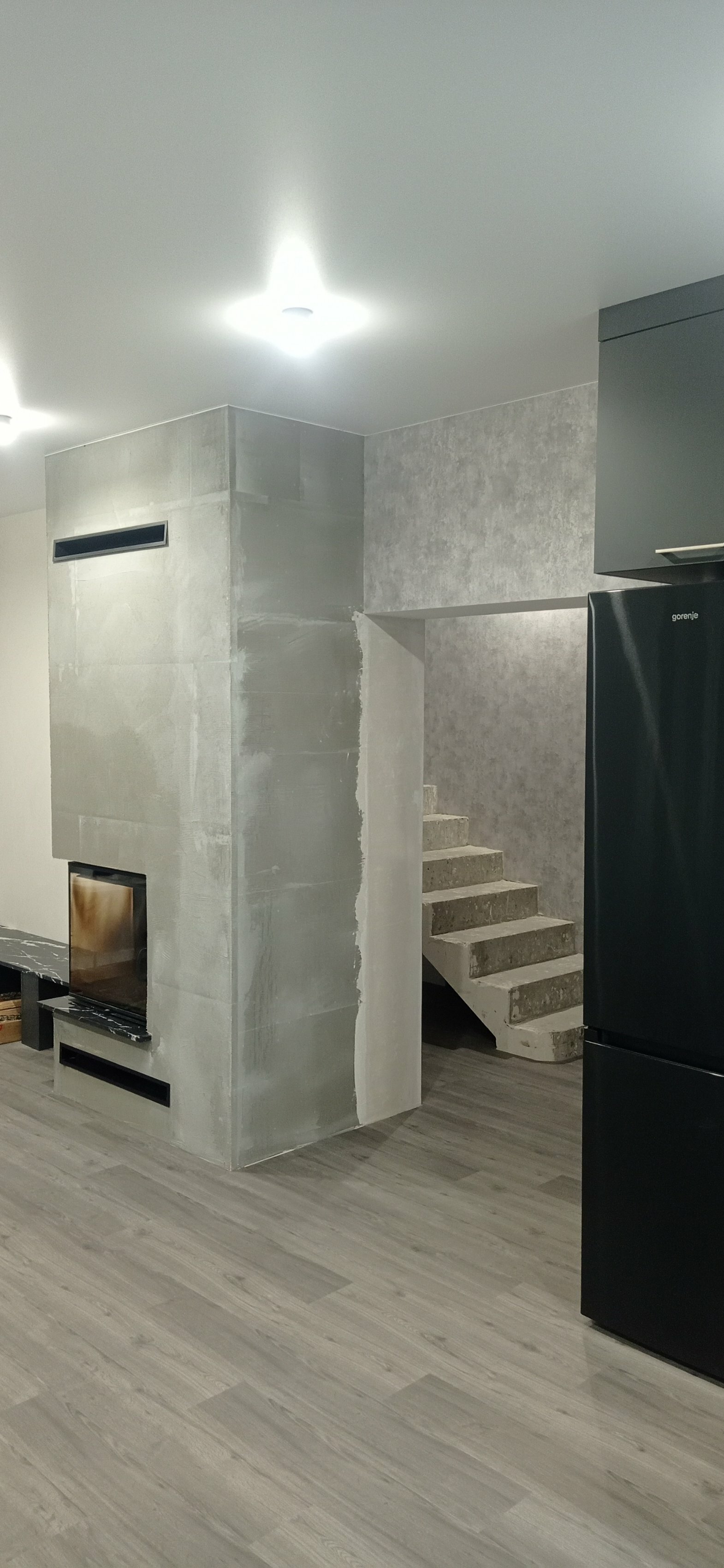

Falwar Опубліковано: 18 листопада 2024 Поділитись Опубліковано: 18 листопада 2024 (змінено) В мене натяжна стеля обходить камінний портал із суперізола - жодних проблем. Змінено 18 листопада 2024 користувачем Falwar 1 Посилання на коментар Поділитися на інших сайтах More sharing options...
Troll_X650 Опубліковано: 24 грудня 2024 Поділитись Опубліковано: 24 грудня 2024 В 18.11.2024 в 18:46, Falwar сказал: В мене натяжна стеля обходить камінний портал із суперізола - жодних проблем. Буду вдячний за більше деталей, який камін і якої потужності? Так розумію лише в цьому 2024 сезоні змонтували, чи доводилося довго топити і як себе поводить натяжна стеля? Планую аналогічно з натяжною стелею, з кутовим каміном 12-15 квт, схоже розташування як тут зазначалось на 1 сторінці Попередньо консультувався з монтажниками камінів - один з них каже, що в нього самого вдома натяжна стеля навколо каміна без гіпсокартонних коробів і все норм. Консультувався по натяжним стелям - рекомендують навколо каміну мін 0,8 м короб з гіпсокартону, потім переходити на натяжну стелю. Поки не знаю, як краще робити Посилання на коментар Поділитися на інших сайтах More sharing options...
Falwar Опубліковано: 25 грудня 2024 Поділитись Опубліковано: 25 грудня 2024 (змінено) Повітряна камінна топка Gavryliv&Sons 64x39x62 - 13кВт. Топлю нечасто 1-2 рази на тиждень, бо ще не живемо в будинку. Бувало, що за день було 4 протопки - все чудово. Якщо натяжна стеля якісна - нічого з нею не станеться. Жодних коливань чи провисань від гарячого повітря не спостерігалося навіть при інтенсивному горінні. Змінено 25 грудня 2024 користувачем Falwar 1 1 Посилання на коментар Поділитися на інших сайтах More sharing options...
Troll_X650 Опубліковано: 25 грудня 2024 Поділитись Опубліковано: 25 грудня 2024 13 часов назад, Falwar сказал: Якщо натяжна стеля якісна - нічого з нею не станеться. Порадьте, яку саме ви ставили (виробник/монтажна компанія), щоб собі орієнтуватися? Як раз визначаюся... 13 часов назад, Falwar сказал: Жодних коливань чи провисань від гарячого повітря не спостерігалося навіть при інтенсивному горінні. Можливо, оффтоп, проте зорієнтуйте, яке за площею найбільше приміщення з натяжною стелею і чи не провисає/коливається стеля від протягів чи відкривань/закривань дверей? Дехто зазначає, що на великих площах таке може бути... Посилання на коментар Поділитися на інших сайтах More sharing options...
Falwar Опубліковано: 26 грудня 2024 Поділитись Опубліковано: 26 грудня 2024 (змінено) Виконавець - місцевий приватний підприємець за порадою знайомих. Виробника полотна вже не згадаю. Перед монтажем дивився їх сертифікати (які не гарантують, звісно, 100% якість та відповідність). Було запропоновано декілька варіантів матеріалу полотна - вибрав плотніший і дещо дорожчий. Найбільша площа якраз у кухні-вітальні - 32м кв де камінна топка і вихід на терасу. Жодних коливань чи провисань; принаймні вони не спостерігаються візуально. Але зазначу, що я обирав матову стелю. Якщо буде глянець - там можливо буде інший ефект. Змінено 26 грудня 2024 користувачем Falwar 1 1 Посилання на коментар Поділитися на інших сайтах More sharing options...

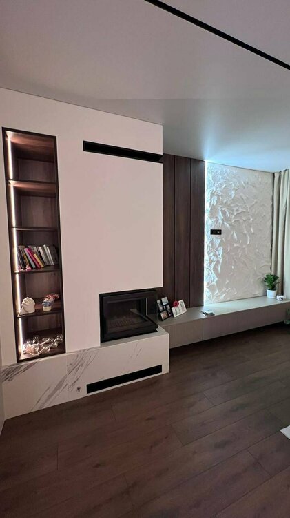

andrey savchyn Опубліковано: 29 січня Поділитись Опубліковано: 29 січня (змінено) Продовжу тему Камін Kratki Simple на 8-10кВт, короб суперізол. Є вихід теплого повітря через решітку і 2 канали на сходову і в кімнату вище вітальні Поспішив з натяжною стелею, не подумав про вихід теплого повітря. Виробник пише що стеля витримує 50-60 градусів. Поки не перевіряв яка температура йде з решітки, але підозрюю може бути вищою ніж витримає стеля Бачу два шляхи вирішення: 1. Просто і відносно дешеве, але не факт що ефективно: поставити ще одну решітку виходу, трохи нижче тієї що вже є. Тим самим збільшити вихід повітря і зменшити його температуру 2. Дорого, але з 100% вирішенням: зривати стелю, ліпити короб з гіпсокартону 60-100см по периметру каміну, а вже до нього нову стелю. Можливо є поради, що можна ще придумати. Враховуючи безпекову ситуацію в країні - камін може бути єдиним джерелом тепла і кочегарити треба буде на всі 100% Змінено 29 січня користувачем andrey savchyn Посилання на коментар Поділитися на інших сайтах More sharing options...
Dendnepr Опубліковано: 29 січня Поділитись Опубліковано: 29 січня Протопить камін та зрозумієте. На мою думку - все буде добре. Едине, що біля каміну стеля трошки "прикоптиться". Бо з тих решіток буде вгору еідніматися гаряче порвітря разом з підігритим пилом. К мене натяжна стеля, буржуйка Пламен Тара, я зробив невеликий гісовий "подіум" сугубо для того, щоб при необхідності простіше підфарбувати гіпс, чем вимити натяжну стелю Посилання на коментар Поділитися на інших сайтах More sharing options...
Dendnepr Опубліковано: 29 січня Поділитись Опубліковано: 29 січня Стеля від температури не провісає. Хоча бачив таку у кімнаті відпочинку в одній сауні - як двері в парну відчиняти кілька разів - стеля провисала. Як двері на вулицю відчиняли - підтягувалася назад. Але можливо- там ще вода була - конденсат Посилання на коментар Поділитися на інших сайтах More sharing options...
Камины на Осокорках Опубліковано: 30 січня Поділитись Опубліковано: 30 січня 23 часа назад, andrey savchyn сказал: Продовжу тему Камін Kratki Simple на 8-10кВт, короб суперізол. Є вихід теплого повітря через решітку і 2 канали на сходову і в кімнату вище вітальні Поспішив з натяжною стелею, не подумав про вихід теплого повітря. Виробник пише що стеля витримує 50-60 градусів. Поки не перевіряв яка температура йде з решітки, але підозрюю може бути вищою ніж витримає стеля Бачу два шляхи вирішення: 1. Просто і відносно дешеве, але не факт що ефективно: поставити ще одну решітку виходу, трохи нижче тієї що вже є. Тим самим збільшити вихід повітря і зменшити його температуру 2. Дорого, але з 100% вирішенням: зривати стелю, ліпити короб з гіпсокартону 60-100см по периметру каміну, а вже до нього нову стелю. Можливо є поради, що можна ще придумати. Враховуючи безпекову ситуацію в країні - камін може бути єдиним джерелом тепла і кочегарити треба буде на всі 100% У вас вже виникла проблема? Чи ви тільки прогнозуєте? Якщо вже виникла - скиньте фото. Посилання на коментар Поділитися на інших сайтах More sharing options...
andrey savchyn Опубліковано: 1 лютого Поділитись Опубліковано: 1 лютого (змінено) 30.01.2026 в 13:02, Камины на Осокорках сказав: У вас вже виникла проблема? Чи ви тільки прогнозуєте? Якщо вже виникла - скиньте фото. Ще ні, поки використовую камін чисто в декоративних цілях. Змінено 1 лютого користувачем andrey savchyn Посилання на коментар Поділитися на інших сайтах More sharing options...
