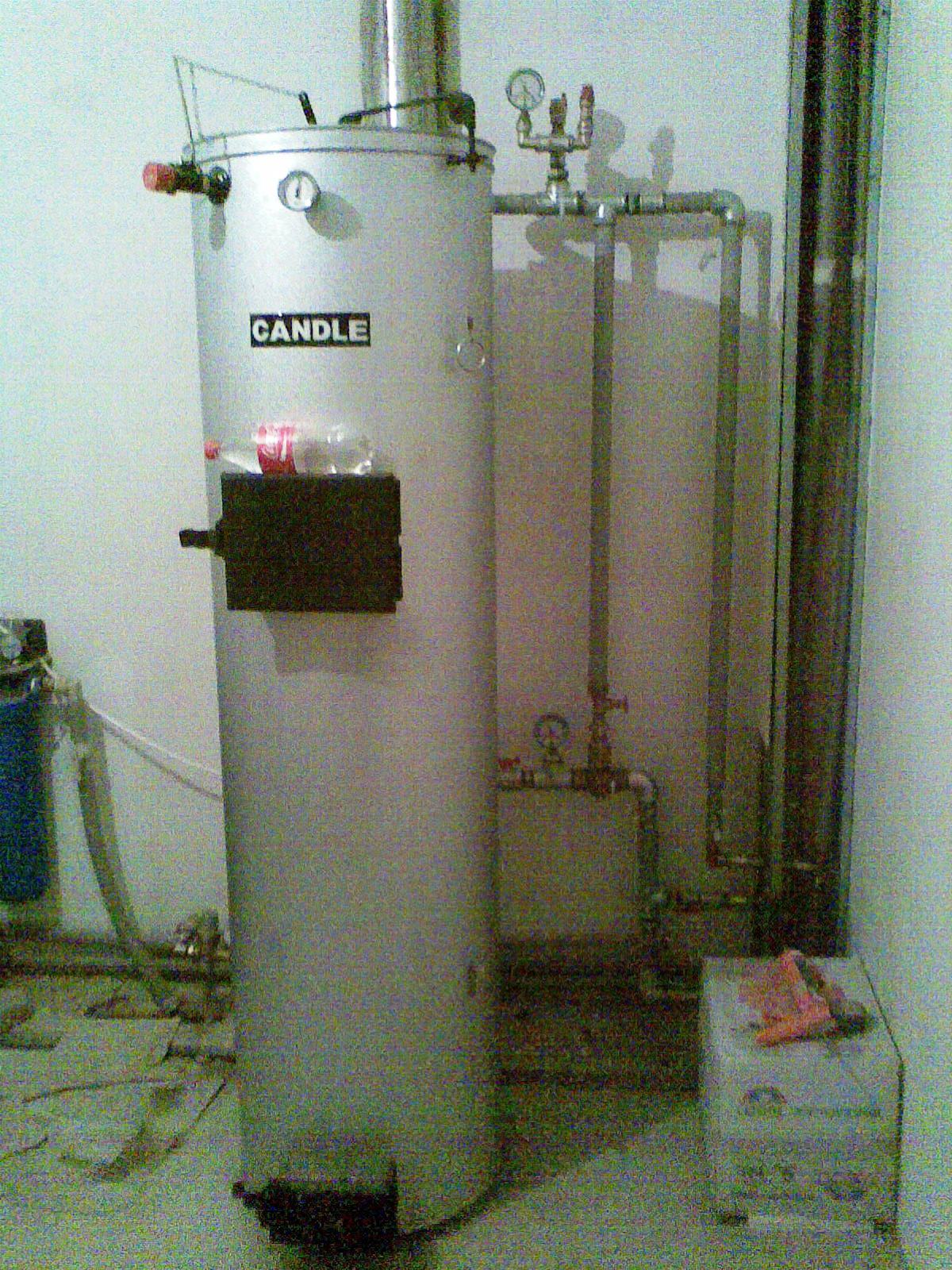

Распространенная ситуация - температура обратки падает, трехходовой закрывается, и котел работает сам на себя.
ИМХО (еще не рассчитывал и не монтировал), котловой насос (между трехходовым и котлом) поставить с увеличеным расходом, и сделать еще один байпас (с регулятором расхода) так, чтобы он выходил из подачи и входил в обратку перед трехходовым. В теории это даст регулируемый подмес и увеличит температуру обратки перед трехходовым.
Итак пишу о результате- котел Кендел 20квт
начал нормально работать только с 3 обвязки!
клапан этот подмешивающий код 04- а как я понял нужен перекрывающий код 14. звонил в Херц и тех. отдел грамотно мне обрисовал разницу.
с подмешивающим клапаном котел грел сам себя и отрегулировать подачу не получалось.
на Дельте нет 14 и будут через 2 недели-вернул 04 клапан .
как будут морозы проверю с полной загрузкой. еще купил бесперебойник леотон 1000 и акб 90ач-для цирк. насоса, на случай отлючения электричества.
на фото еще 2 вариант с клапаном

Итак. Был установлен ТТ (Candle 20кВт на 100 кв.м.). Обвязку сделали без трехходового вначале (HERZ DN32). Я радовался - горит сутки при температуре 40 градусов на котле. В доме жара - 25 градусов. С горем пополам поставили трехходовой клапан подмеса - на ночь не хватает. Под утро - 18 градусов и дом не успевает прогреться...
может и в трубу все вылетает у вас за ночь, вот и не хватает на утро.
ЗЫ: вобщето твердотопливники насколько я разобрался - или ставят как дополнительный обогрев, или в случае основного то ставят с накопительным бойлером, куда вы "складываете" то тепло, что лишнее зазря улетает в трубу. котел не может не греть если батареи нагрелись Это все же не газовый котел, в нем дрова горят постоянно.
