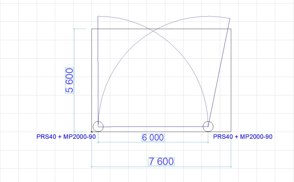

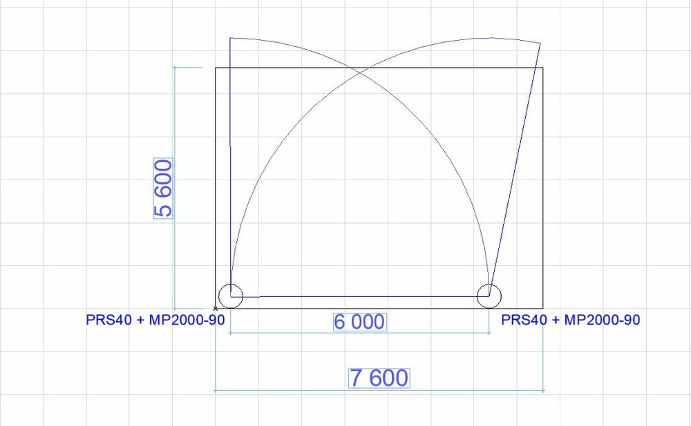

Sergey.G Опубліковано: 8 квітня 2019 Поділитись Опубліковано: 8 квітня 2019 Нарисовал схему установки дождевателей для полива газона. Почитав рекомендации в интернете пришел к мнению что 2 дождевателя. PRS40 + MP2000-90 мне должно хватить. Или есть более подходящий вариант? Посилання на коментар Поділитися на інших сайтах More sharing options...
Dimakiev Опубліковано: 8 квітня 2019 Поділитись Опубліковано: 8 квітня 2019 Нарисовал схему установки дождевателей для полива газона. Почитав рекомендации в интернете пришел к мнению что 2 дождевателя. PRS40 + MP2000-90 мне должно хватить. Или есть более подходящий вариант? Вам для правильного полива, необходимо 3 шт. Так как дальний угол, где пересекаются дождеватели, будет сухим. Необходимо поставить этот дождеватель посредине, и открыть форсунку на 180 гр. Посилання на коментар Поділитися на інших сайтах More sharing options...
Sergey.G Опубліковано: 8 квітня 2019 Автор Поділитись Опубліковано: 8 квітня 2019 Вам для правильного полива, необходимо 3 шт. Так как дальний угол, где пересекаются дождеватели, будет сухим. Необходимо поставить этот дождеватель посредине, и открыть форсунку на 180 гр. Если смотреть на рисунок, то внизу у меня отмостка и дом, не хотелось бы стрелять в дом и отмостку. И если по середине ставить, то такую же форсунку, или другую? И еще вопрос, если 3 форсунки, то наверно целесообразнее поставить обычные 17А? Посилання на коментар Поділитися на інших сайтах More sharing options...

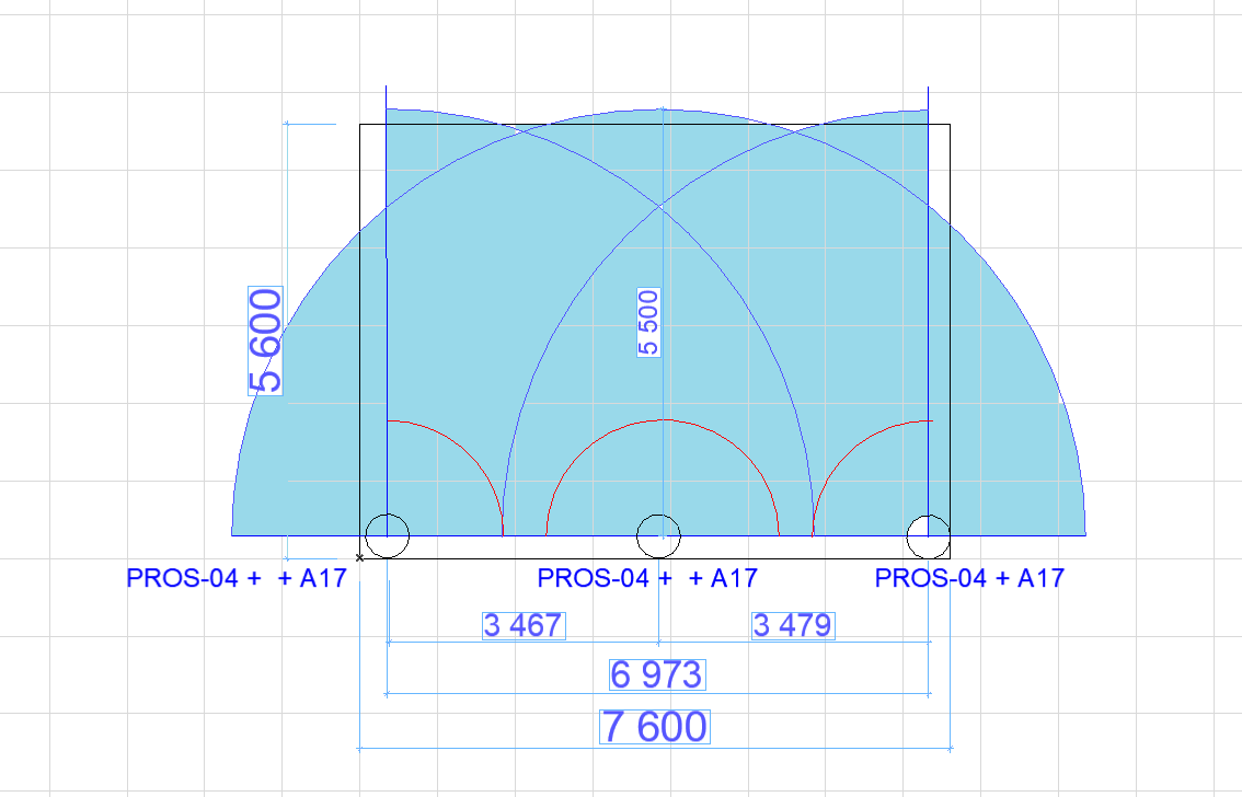

Dimakiev Опубліковано: 9 квітня 2019 Поділитись Опубліковано: 9 квітня 2019 Если смотреть на рисунок, то внизу у меня отмостка и дом, не хотелось бы стрелять в дом и отмостку. И если по середине ставить, то такую же форсунку, или другую? И еще вопрос, если 3 форсунки, то наверно целесообразнее поставить обычные 17А? Да, конечно 17А, хватит более чем. Так отмостка и будет сухой. Вы посредине ставите, дождеватель, и открываете на 180гр., а снизу так пусть и стоят дождеватели. А почему prs 40 ? Вам же достаточно pros 04 дождевателя. 1 Посилання на коментар Поділитися на інших сайтах More sharing options...
Sergey.G Опубліковано: 9 квітня 2019 Автор Поділитись Опубліковано: 9 квітня 2019 Да, конечно 17А, хватит более чем. Так отмостка и будет сухой. Вы посредине ставите, дождеватель, и открываете на 180гр., а снизу так пусть и стоят дождеватели. А почему prs 40 ? Вам же достаточно pros 04 дождевателя. prs40 и мп ротатор хотел поставить только из соображений чтобы хватило давления. Т.к. не планирую пока ставить доп насос. А даваление в системе у меня от 2 до 4,5. Нарисовал новый рисунок. Хотелось бы понять правильно ли я мыслю. Красным показал зону 1,5м которую не поливает форсунка. Можете подсказать какая зона не полива у А17 и у 2000 форсунок. Спасибо. Посилання на коментар Поділитися на інших сайтах More sharing options...
Dimakiev Опубліковано: 9 квітня 2019 Поділитись Опубліковано: 9 квітня 2019 (змінено) prs40 и мп ротатор хотел поставить только из соображений чтобы хватило давления. Т.к. не планирую пока ставить доп насос. А даваление в системе у меня от 2 до 4,5. Нарисовал новый рисунок. Хотелось бы понять правильно ли я мыслю. Красным показал зону 1,5м которую не поливает форсунка. Можете подсказать какая зона не полива у А17 и у 2000 форсунок. Спасибо. Я могу конечно и тут писать, но это очень долго и не все может быть понятно, если хотите наберите, я Вам за несколько минут расскажу, что к чему, да и так проще подсказать, по телефону. 066 8552888 Змінено 9 квітня 2019 користувачем Dimakiev Посилання на коментар Поділитися на інших сайтах More sharing options...
