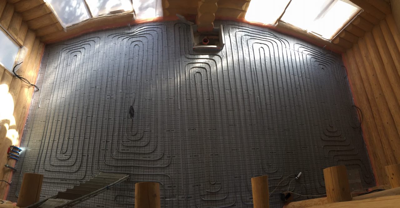

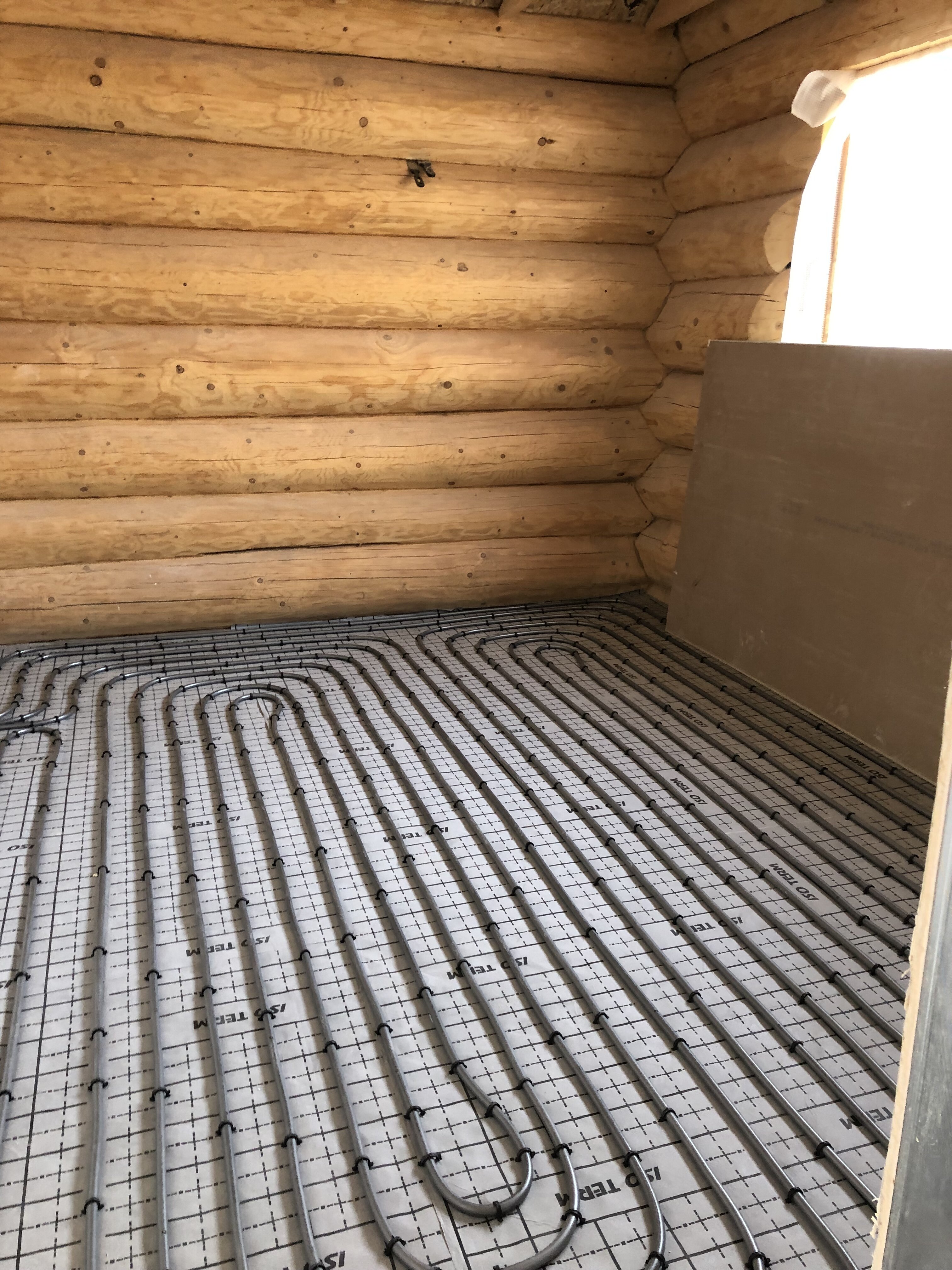

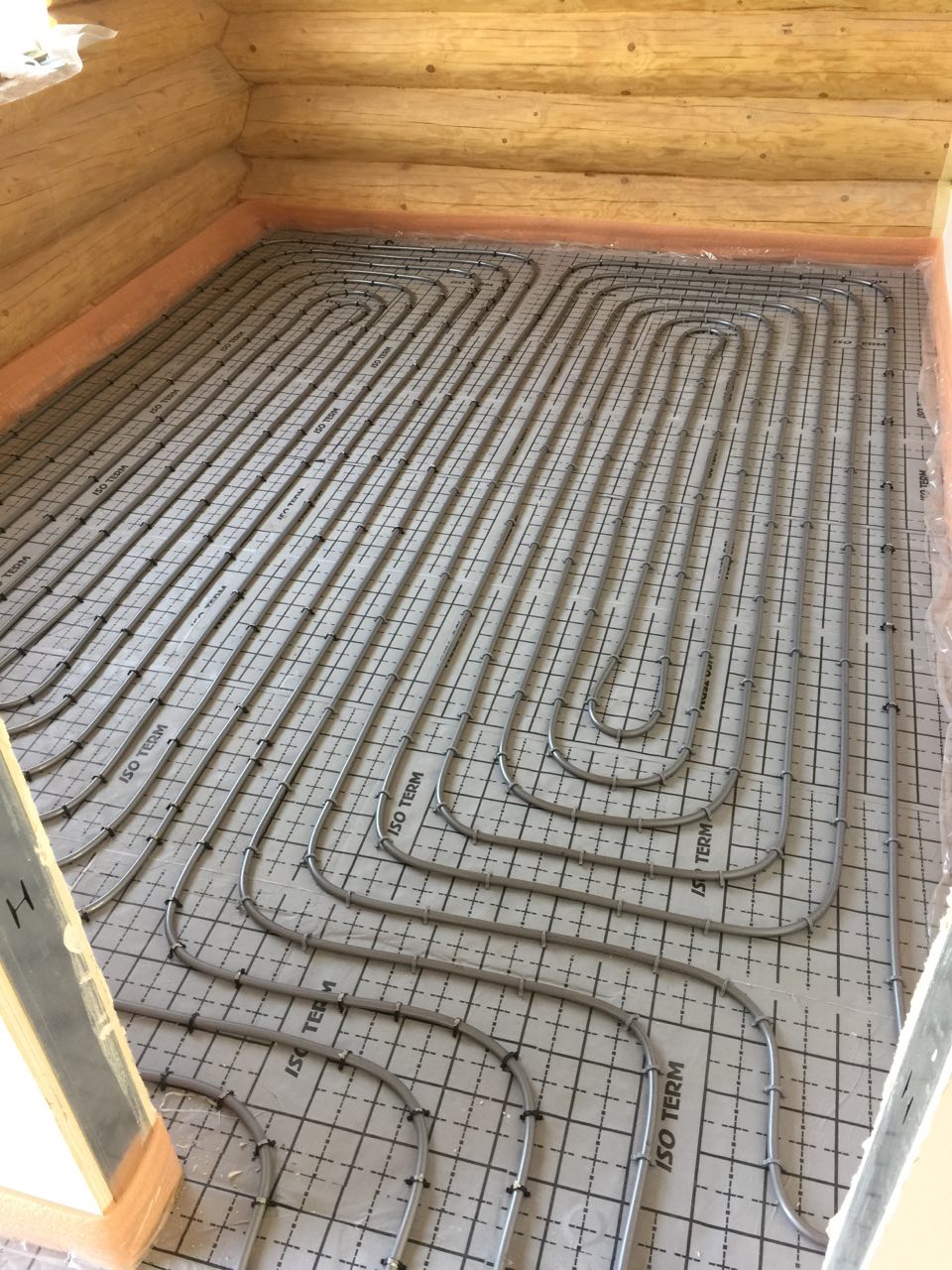

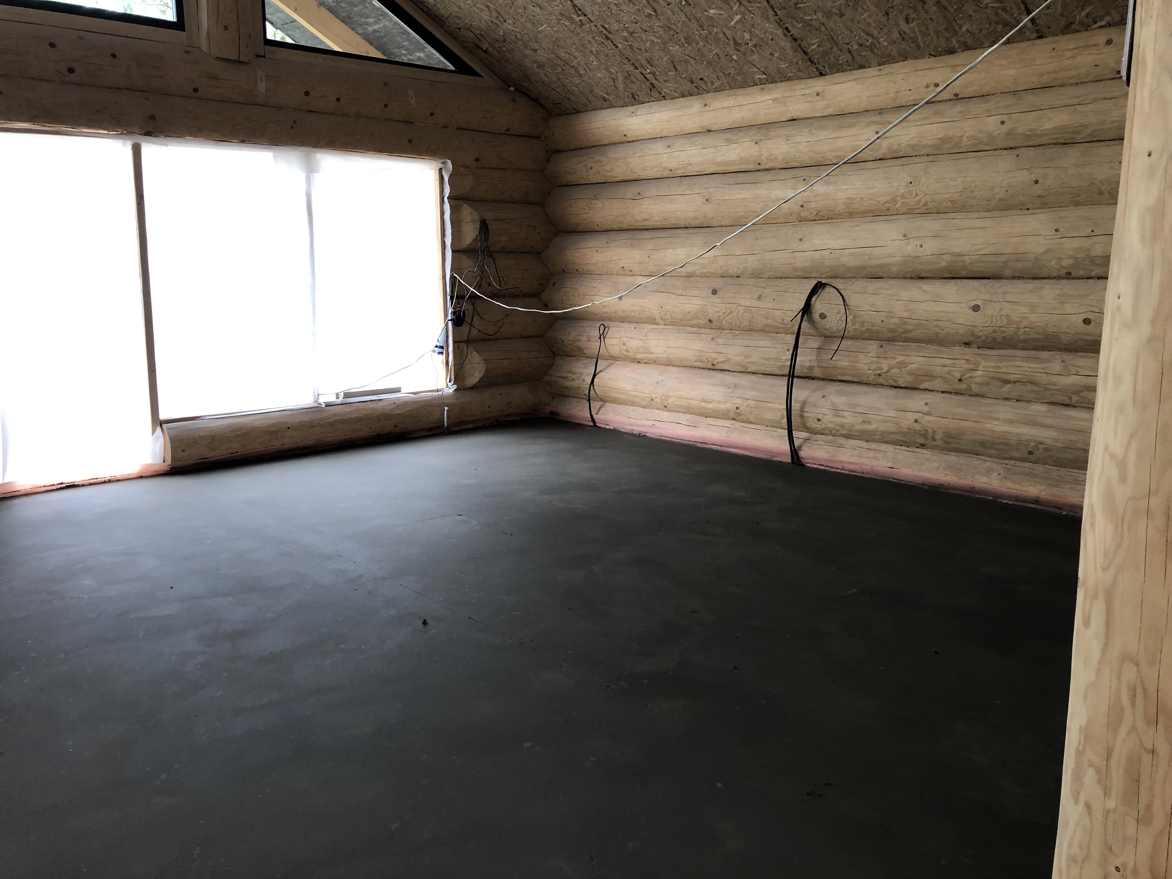

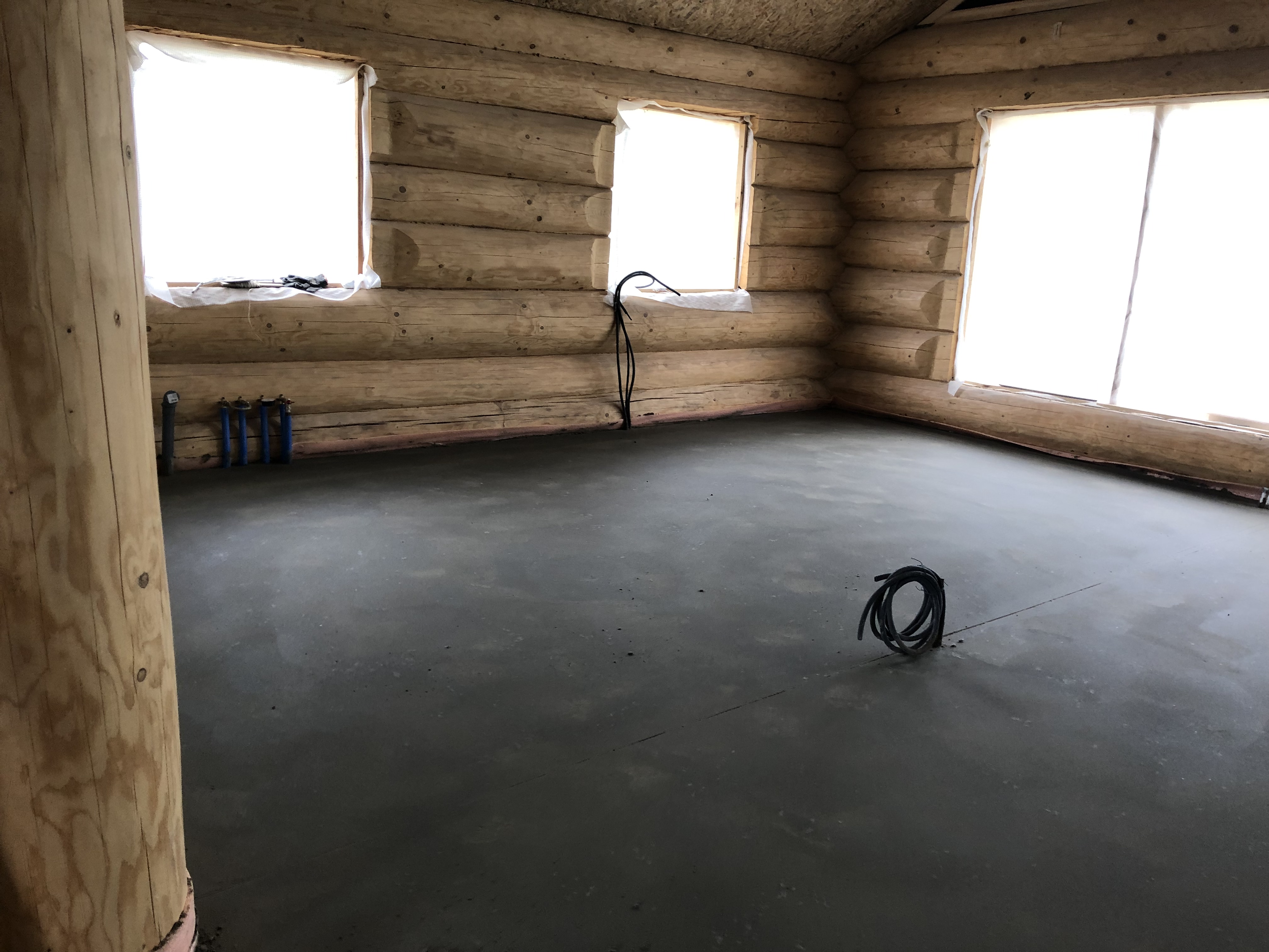

На фото тёплые полы) Ура!
А где же коллектора, насосы, автоматика?

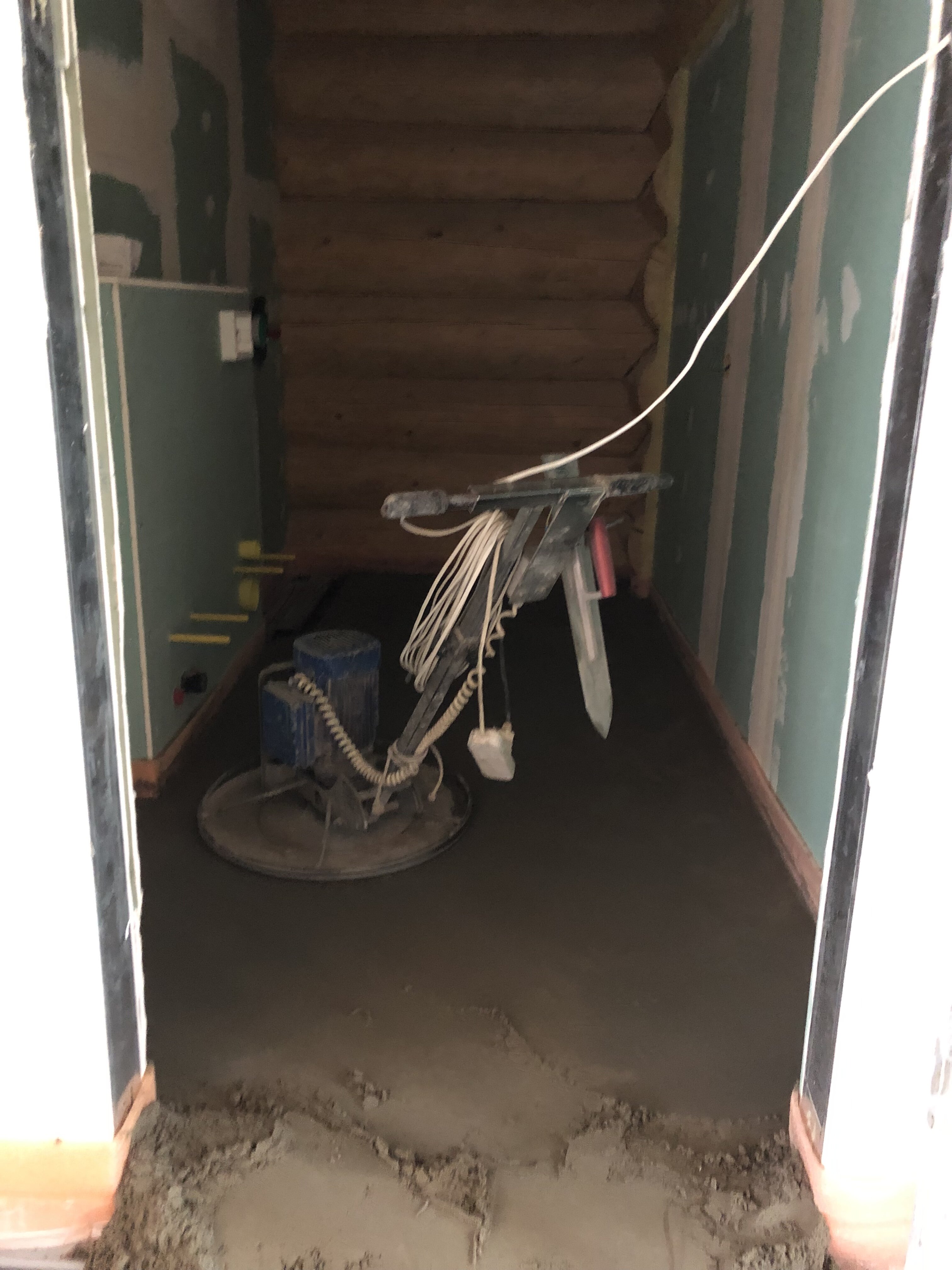

Ну, и стяжка
Машинную сделали?
Машинную сделали?
Шкаф с коллекторами естественно есть , а вот насосы и автоматику ещё не ставили. Это будет следующий этап.
Да, делали машинную. Очень быстро и качественно, на мой взгляд
Ну, как минимум, гладенько. А так, конечно, есть мнения...

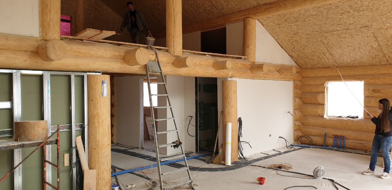

Розетки делали в гипсокартонных перегородках в спальнях и сан узлах, на кухне розетки будут предусмотрены также в столешнице или в фартуке кухни, а в гостиной - в полу и в перегородке из гипса. Разводку делали по полу. Делала компания 2Майстра- ребята очень понравились: быстро и толково.

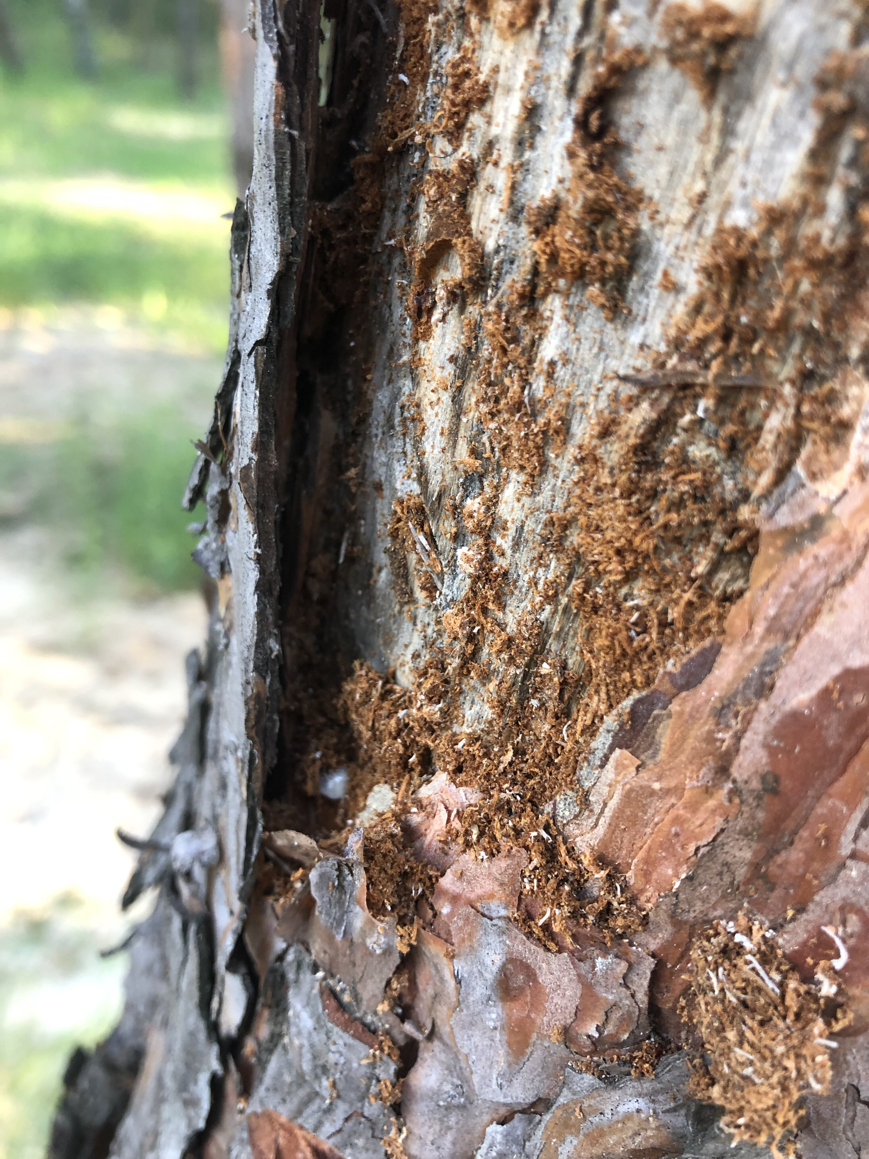

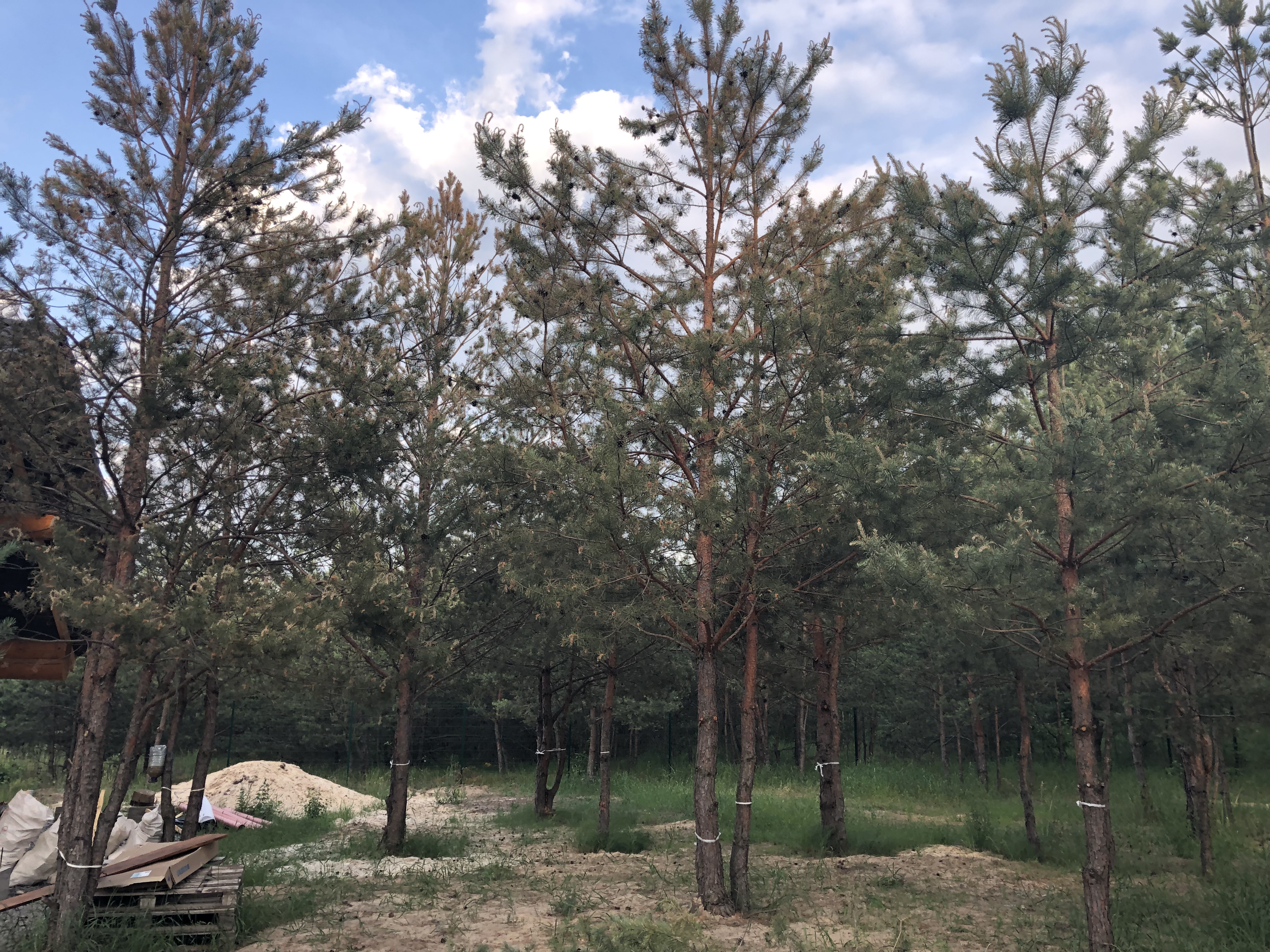

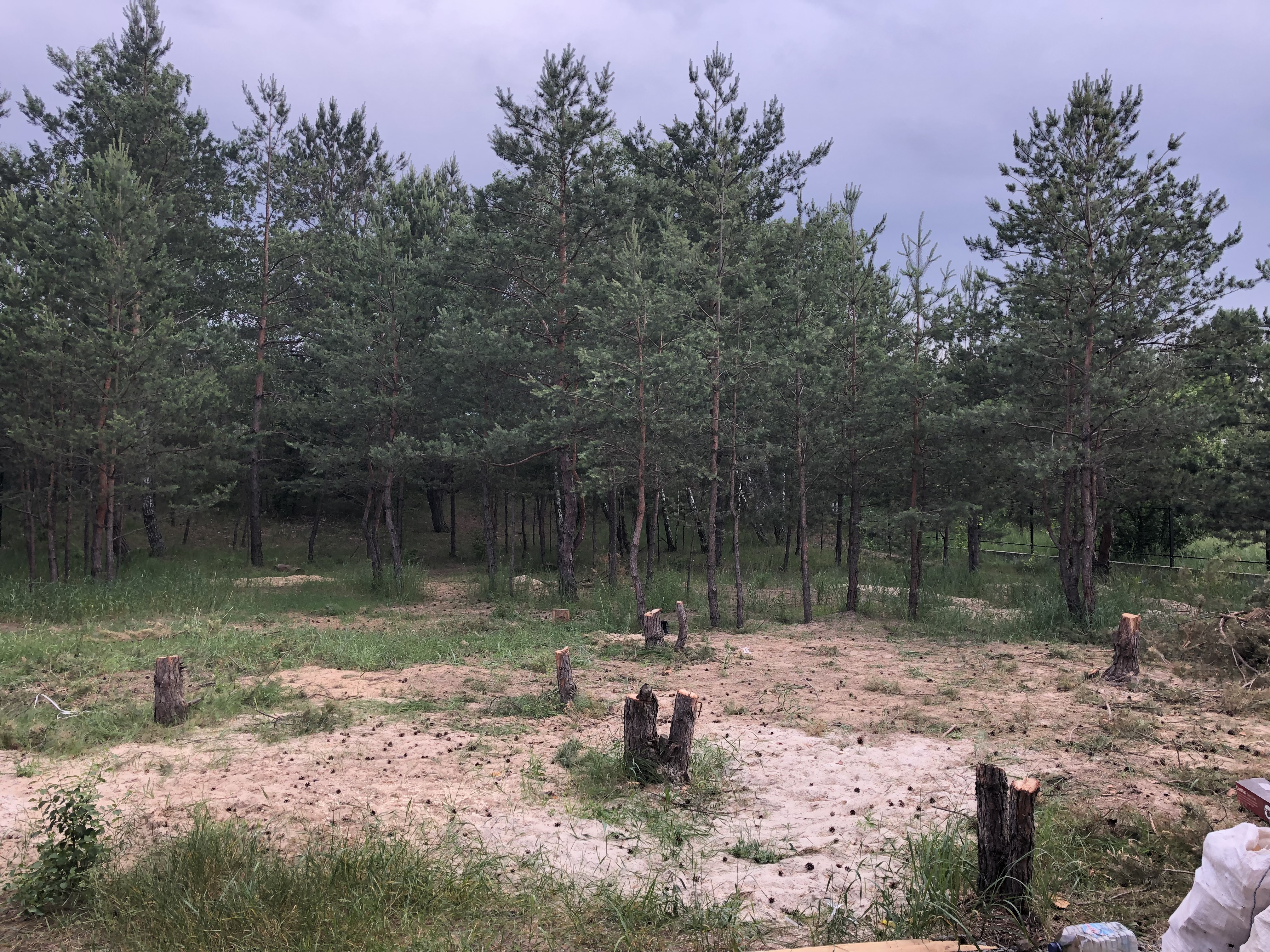

Пока устанавливали окна к нам прилетел короед( Сожрал 8 сосен перед домом. Пришлось в срочном порядке срубить и спалить. Ни когда не думала, что жуки могут так быстро съесть дерево. Ещё в субботу мы гуляли под зелёными соснами, а в понедельник уже стояли рыжие (

какой кабель и остальные электроустановочные изделия использованы?
Кабель ЗЗКМ ВВГ НГД, Щит 60 Hager Volta,
Підрозетники Kopos, Диф автомат и УЗО Eaton, Клемники Wago.
Фото до и после
они уже были больны давно ( посмотрите на верхушки):( а жара добила
у меня на террасе с лета весит кормушка с куском сала...я туда и заглядывать боюсь:D но регулярно несколько раз в день прилетает дятел и я заметила, что сосны возле дома этот прикормленный обследует очень тщательно
Розетки делали в гипсокартонных перегородках.
Удивляюсь, в срубе и ГКП, и ОСП, "химией" со временем не только снаружи будете обрабатывать... Через примерно пять лет встанет вопрос с какой стороны утеплять "базальтом", та еще "дилема"... :beer:
Сосенки заболели после появления рядом сруба.

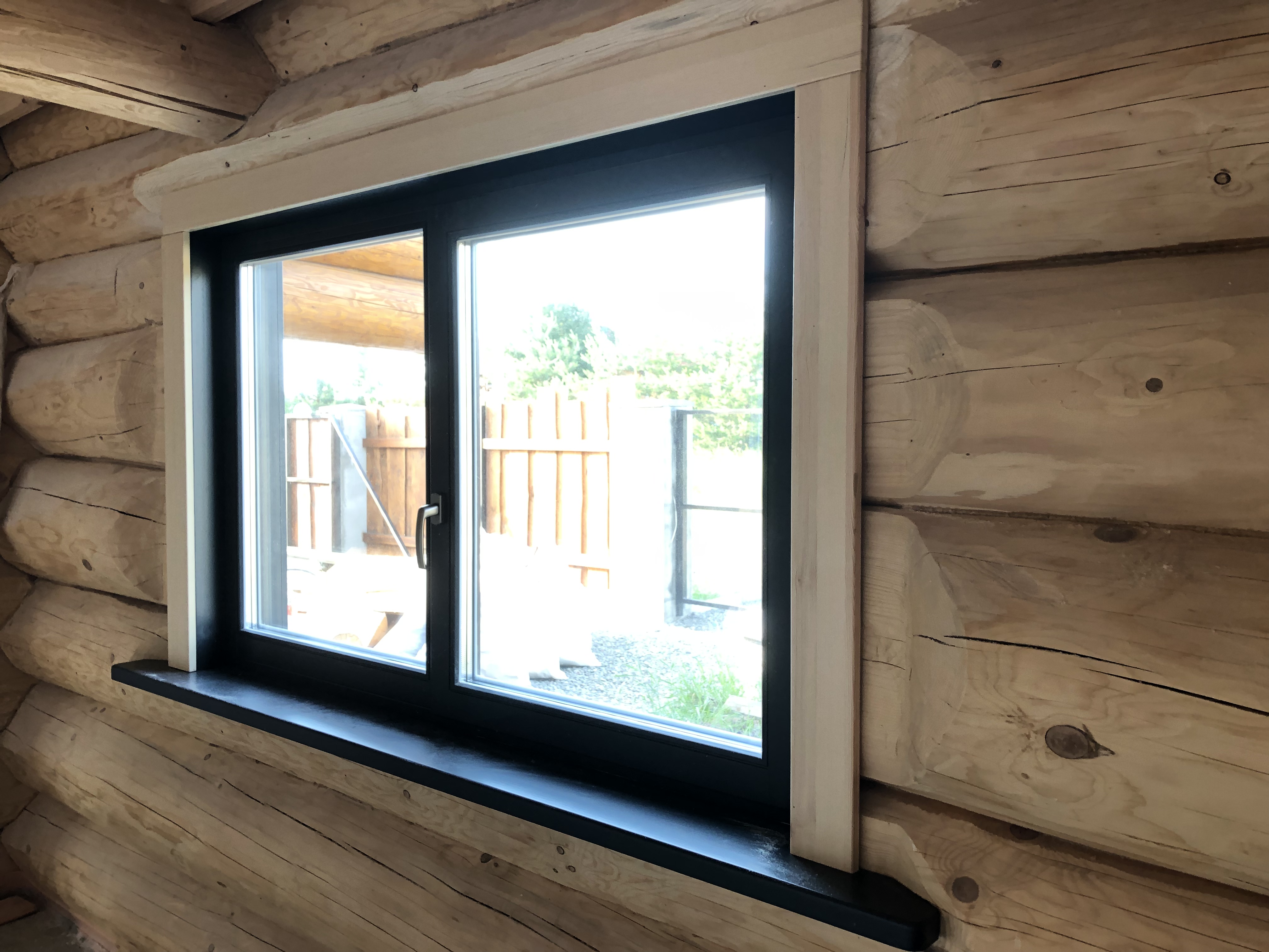

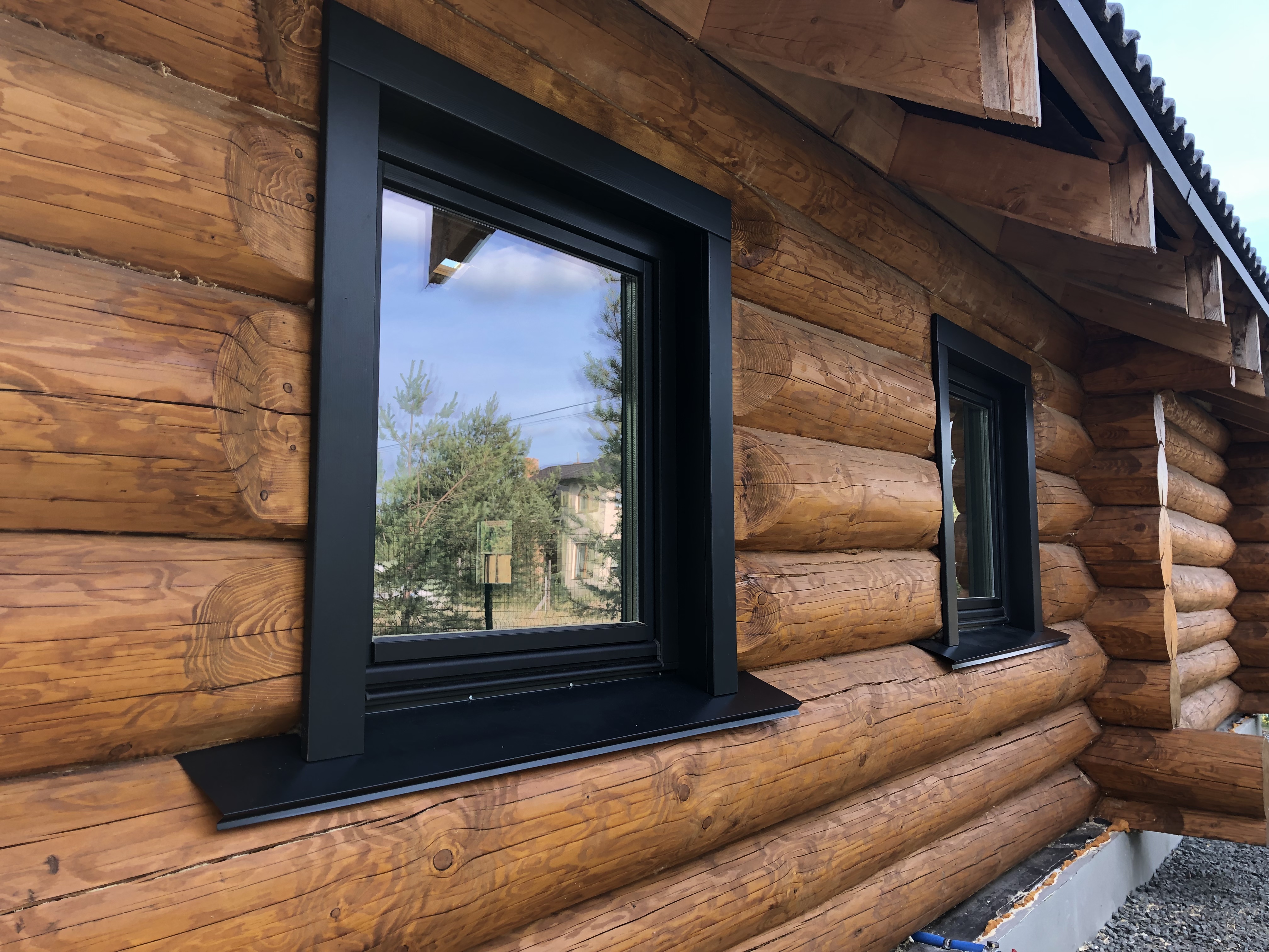

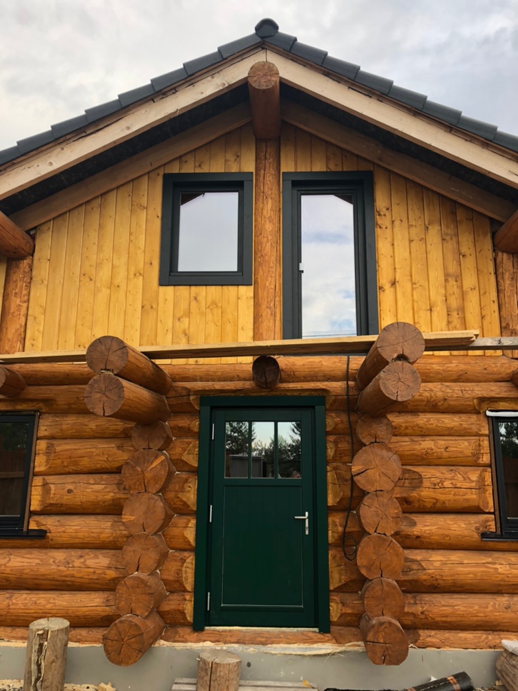

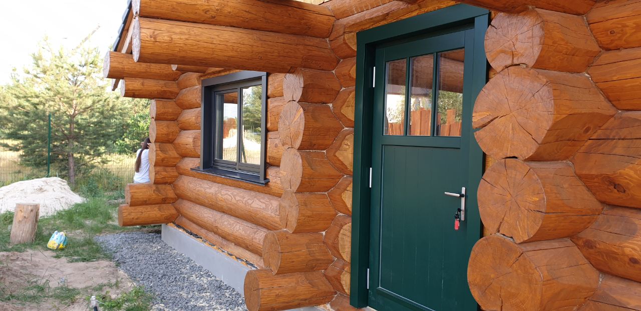

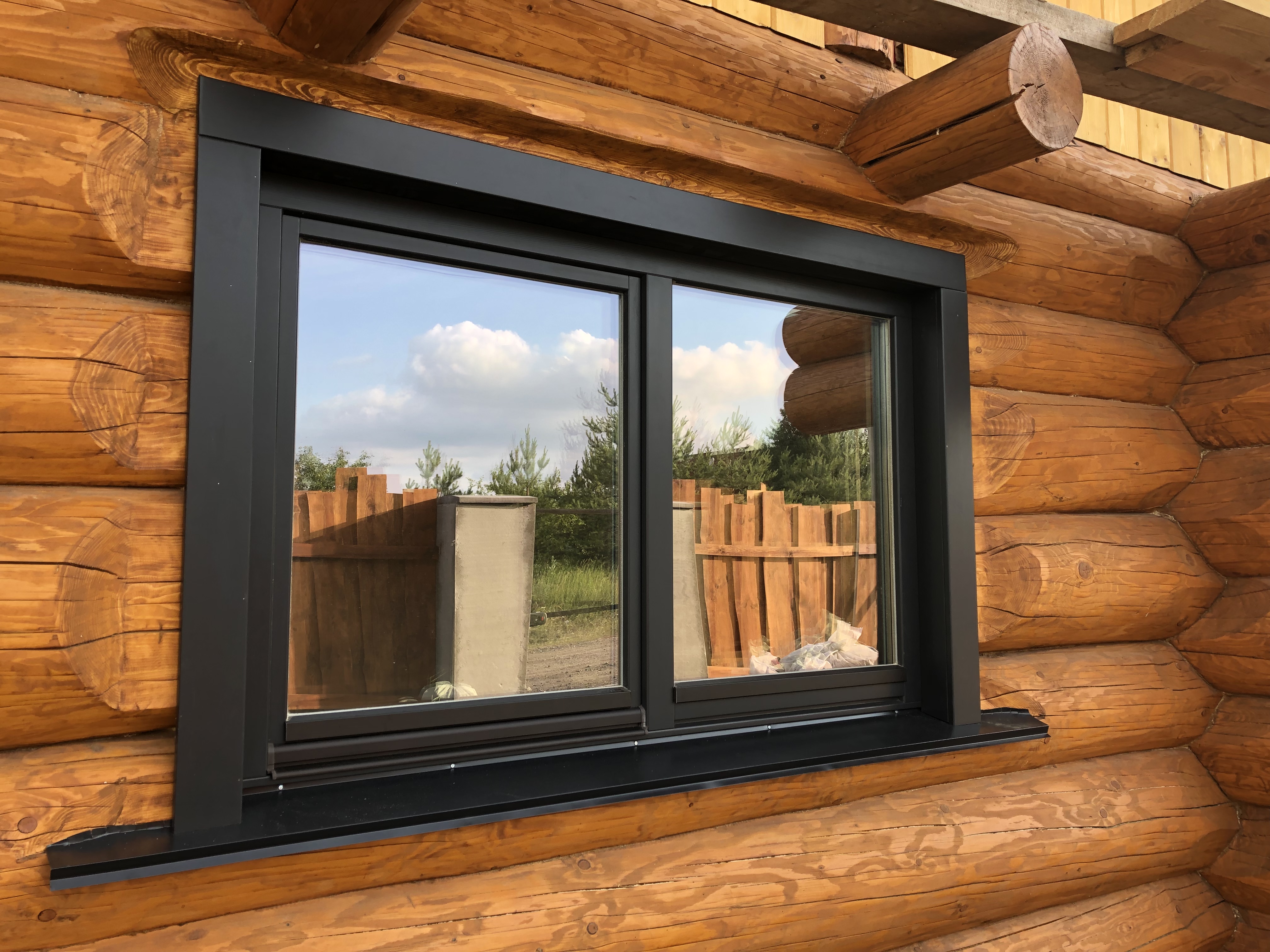

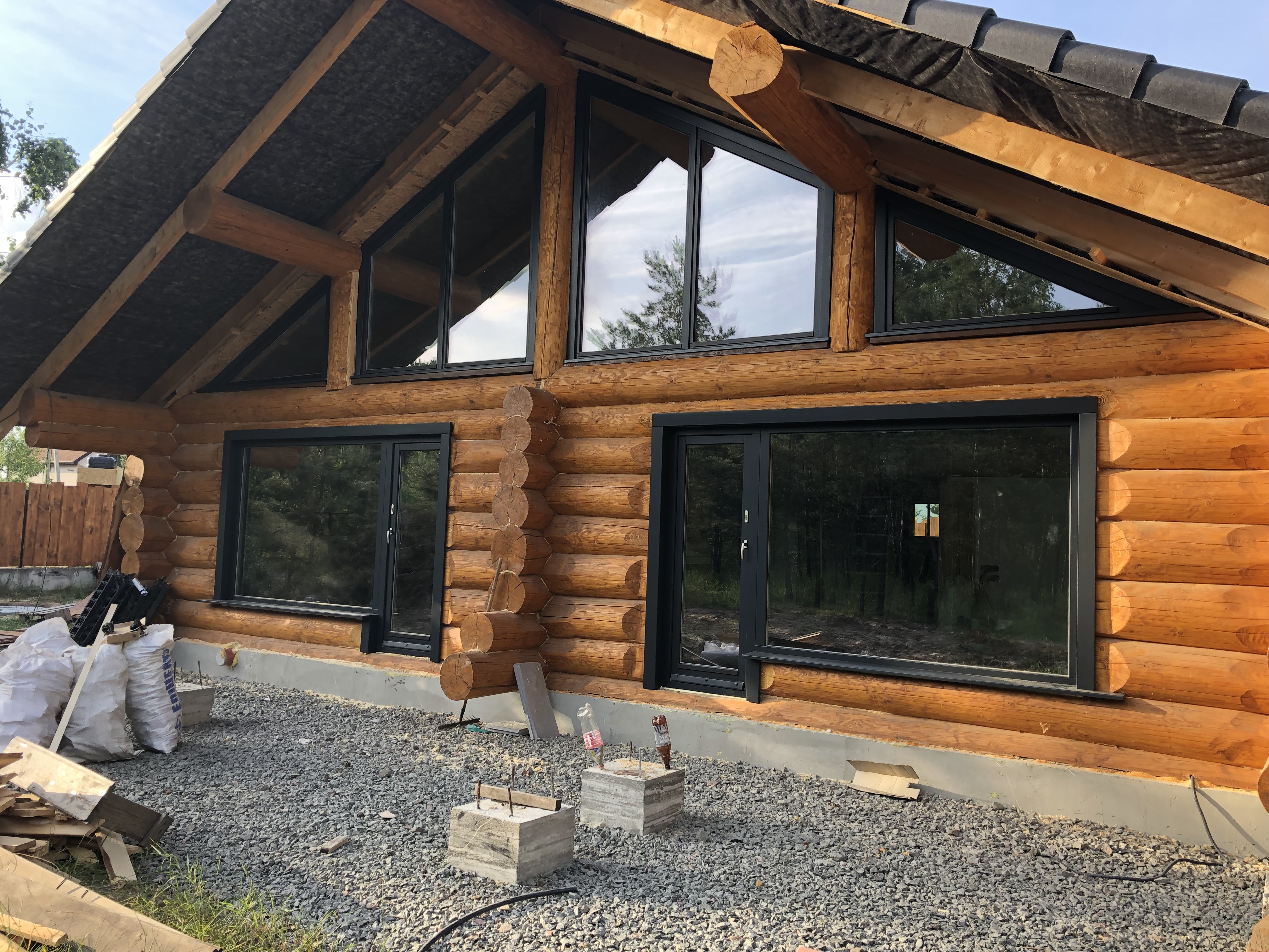

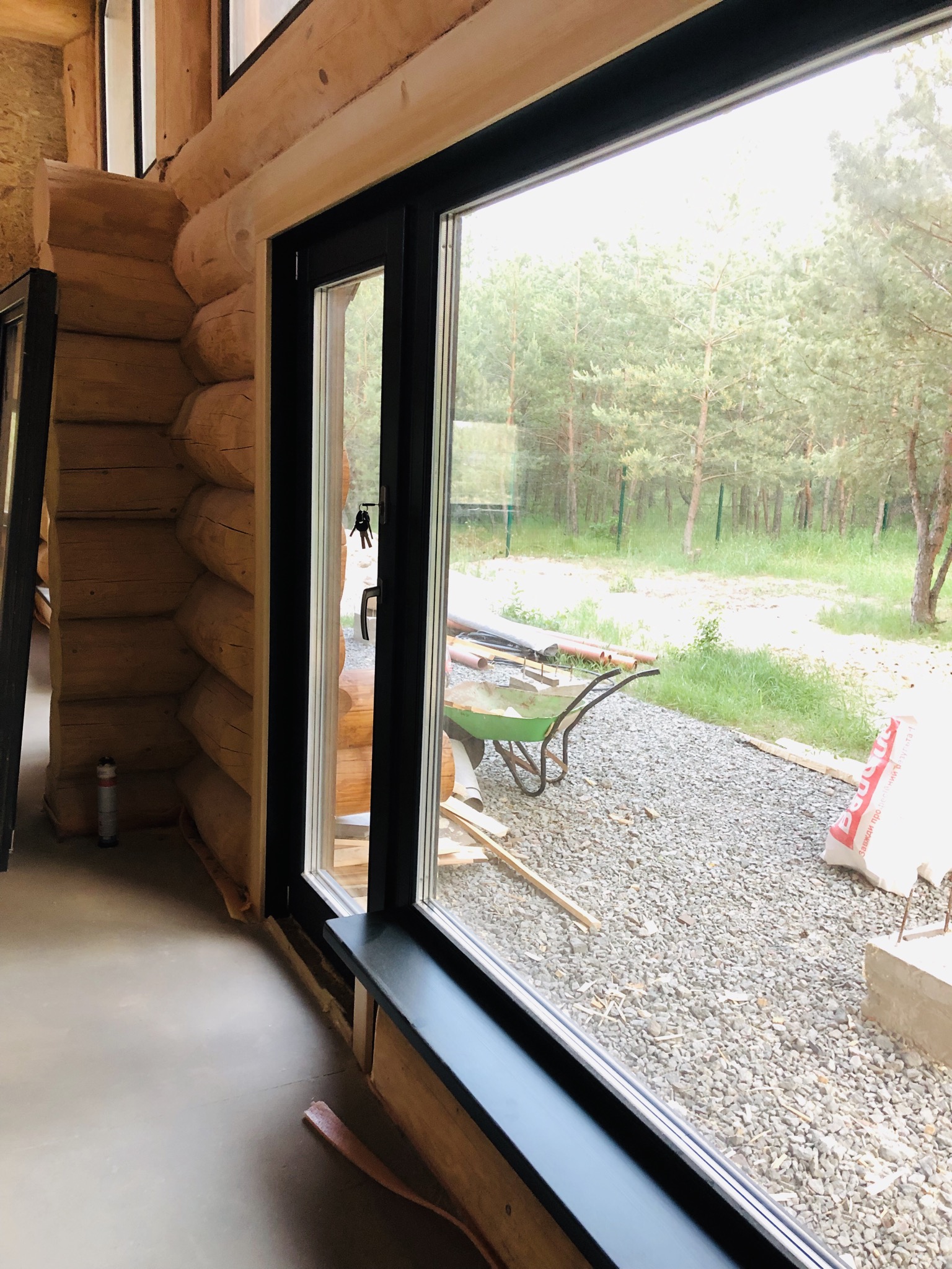

Окна у нас деревянные, сосна срощенная, 78 профиль, фурнитура Maco, стеклопакеты 4zero*14Ar*4*16Ar*4i. Цвет окон подбирали под цвет черепицы, RAL 7021. Наличники внутри делали бесцветные. Дверь тоже деревянная. Цвет темный мох RAL 6005. И окна и двери производила и устанавливала компания ФРАМ, Житомир. Очень довольны результатом: во-первых, красиво, во-вторых, качественно.
Эти сосны сфотографировала за день до вырубки, по верхушкам и поняли, что они долго не протянут, посмотрели под корой - там вообще ад был. Все сосны обследовали в мае достаточно тщательно, и никаких признаков короеда не было. А вот в начале июня результат (((
Какая цена за м2 остекления получилась в каком варианте?
Сложно сказать про м2, так как в срубе кроме самого стекла и рамы ещё идут обсадная коробка, наличники с обеих сторон, доборы, отливы и подоконники, а также утепление мин ватой. В нашем случае, компания ещё дорабатывали проемы.
И правильно сделали что вырубили и сожгли, перешел бы на дом вообще фиг бы вывели и хана.
