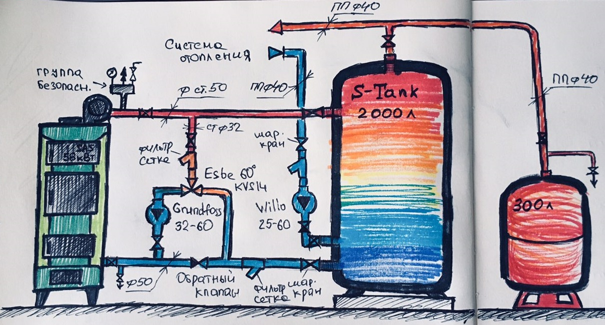

Вводная. Есть Термит ТТ 12. Есть буферная емкость 300 литров Н=1,5м. Дом 2 этажа примерно 70 квадратов, подвал 25 квадратов Н=3 метра.
В этом году запланирован монтаж этого добра в подвал. Собственно вопрос как лучше обвязать, не очень хочу зависеть от электричества.
Пока вижу две схемы. Одна на рисунке, пока рассматривается как основной вариант.
Вторая схема тоже нравится простотой и энергонезависимостью, но пока не понимаю какую температуру в обратку она будет давать и насколько можно будет зарядить теплоаккумулятор. Выглядит следующим образом. Бак ставлю на постамент, повыше. Соединяю с котлом 40 трубой с разгонным стояком. Получится естественная циркуляция котел-теплоаккумулятор . Контур на радиаторы пластик с подачей насосом.
Покритикуйте 1 и 2 схему плз

По схеме все правильно.
В ТА 2000 литров сможете засунуть 120 кВт. Температура на подаче будет +90 расчетная на обратке системы +70.
Очень смущает полипропилен.
Спасибо. Единственное что на картинке пример обвязки, ёмкость пока будет на 300 литров. А какие недостатки второй схемы на ЕЦ? Он будет работать как гидрострелка, но какая температура пойдет в обратку котла не могу спрогнозировать

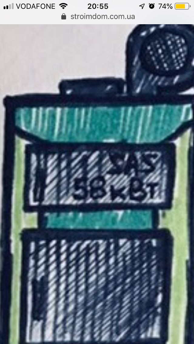

На рисунке, на верхней дверке котла САС 58 кВт.
ого. котел 58 кВт на 70 квадратов.
Метраж дома в таком случае значения не имеет. Т.Т. 58кВт. для ТА 2000 л. в самый раз.
Извиняйте если запутал картинкой. Картинка это схема обвязки. Котел термит ТТ 12, теплоаккумулятор 300 литров.
300л это большая гидрострелка. Погоды в СО он вам не сделает.
А как себя будет вести температура обратки на естественной циркуляции? Теплоаккумулятор буду наращивать до тонны, просто большой бак я в подвал не смогу спустить.
А если связать два бака 50 трубой уровни гарячей воды в обеих баках будут равны?
На 25-30 градусов ниже температуры подачи.

Вообще решено. Делаю обвязку по первой схеме. Также подниму ёмкость на 30-40 см чтоб в случае чего ЕЦ тоже работала. 40 железяки трубы на обвязку хватит? Или 50 лучше?
На какую температуру брать трёхходовой клапан? В инструкции котла темп обратки 57 градусов минимально. 55 град клапан нормально или лучше 65?

На гравитационную систему подмешивающие клапаны не ставятся, потом не сбалансируете.

Обвязка будет на основной режим принудительной циркуляции, но с возможностью ЕЦ.
По выбору трехходового присмотрел трехходовой смесительный клапан Regulus TSV3B 65°C DN25 (1") или лучше на 55 градусов?
Лучше (Термостатичний клапан VTA522 G 1" DN20 45-65°), но можно и такой.
ЕСБЕ дороже на 800 грн, но пока не очень понимаю надо ли переплачивать за возможность регулировать температуру обратки и чем хуже фиксированный Regulus. Я планировал трехходовик на 65 градусов, пообщался с соседом стоителем - у него при таком же Regulus в обратке 65 и говорит котел подкипает. Правда у него котел 25 квт. Теперь думаю может 55 градусов в обратку лучше.
Конденсация как правило пропадает уже выше +52.
Но стандартом принято держать 55 на обратке.
Хотя для пиролизников не лишнее держать +71 на обратке.

Подкипает из-за того что нету отбора тепла, а отбора нету, возможно, из-за клапана, разбалансированная система, как вариант балансировочный вентиль на перемычку и термометр на обратку возле входа в котел и играемся что бы температура не была больше чем 65 на обратке. Потому и рекомендуем калефи ему не нужна балансировка. Проверить очень просто, замеряете температуру на обатке, в момент закипания, если она существенно больше чем заявленная температура подмеса клапана - система разбалансирована.
