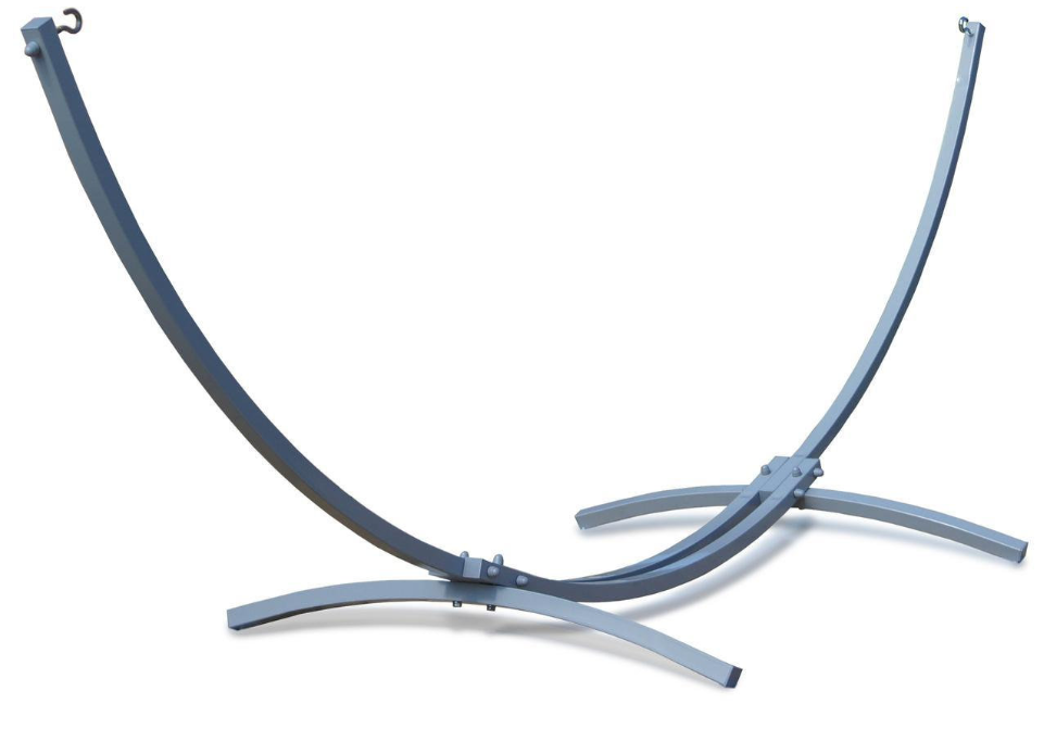

sigma_shig Опубліковано: 11 червня 2019 Поділитись Опубліковано: 11 червня 2019 А кто-то эксплуатировал гамаки на стойках, типа таких ? Насколько они крепкие? У меня есть два лося-пОдростка, по 60 кг каждый, которые регулярно делят гамак и обрывают веревки. Не согнут ли они эти стойки? Посилання на коментар Поділитися на інших сайтах More sharing options...

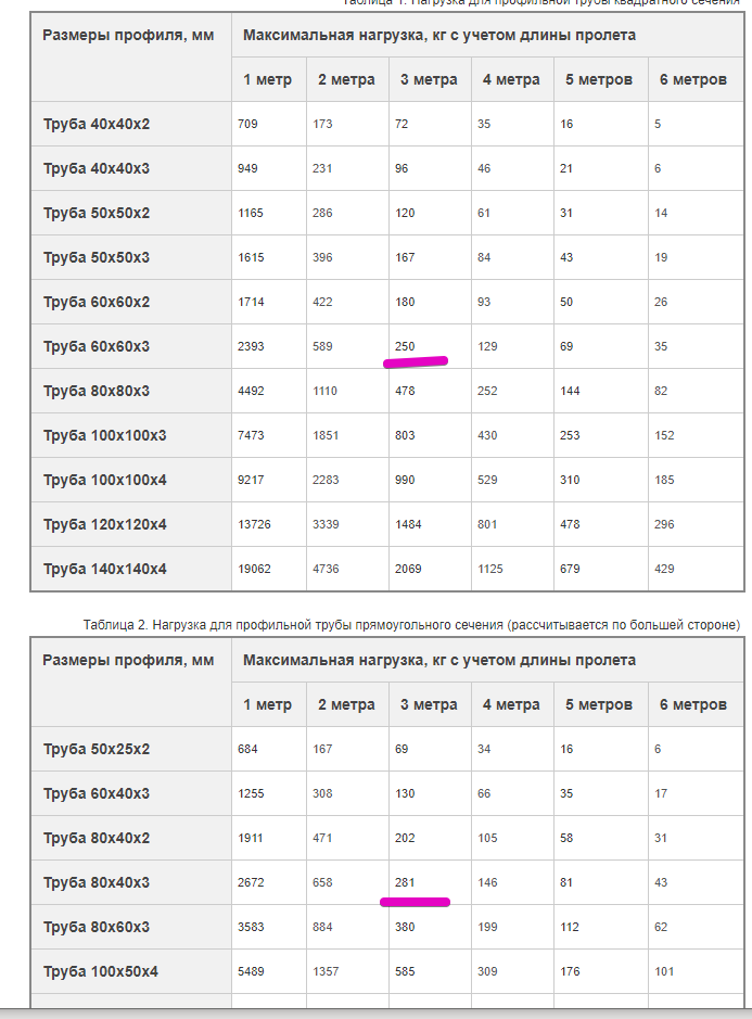

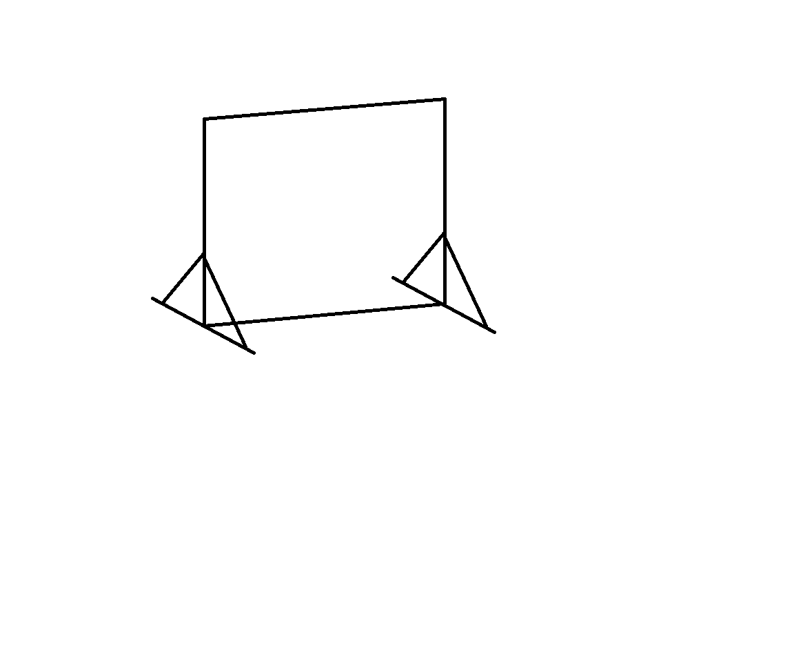

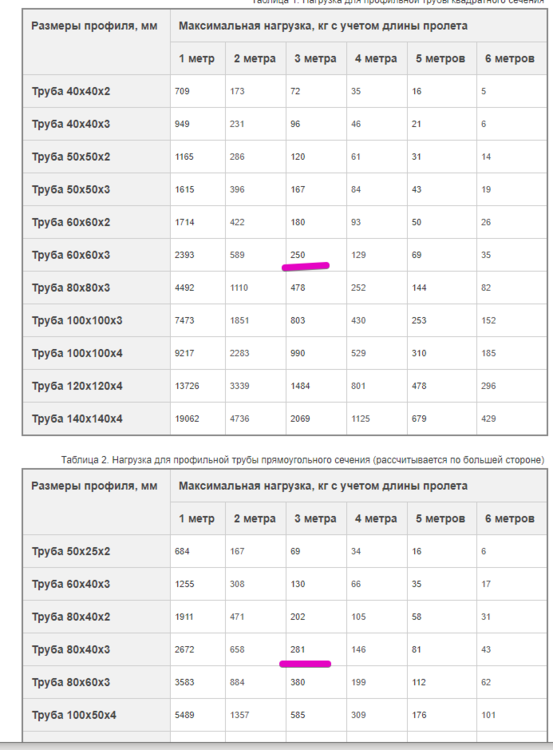

sigma_shig Опубліковано: 11 червня 2019 Автор Поділитись Опубліковано: 11 червня 2019 Вот и я задумался о прочности. Ну не внушают мне эти конструкции из 40-50 трубы доверия. Нагрузка, когда два пОдростка с разбегу плюхаются колоссальная. Погуглил нагрузки трубы Получается, что нужно, минимум 60*60*3 (80*40*3) профильной или аналогично круглой трубы. На этих стойках - максимум 50*2. Скорее всего - год два и согнется/лопнет по шву. Сейчас склоняюсь к такой конструкции. В итоге получается, что надо ~25м трубы. Труба 60*60*3 стоит 110грн/м. Итого 2700 на трубу. Плюс сварка. Плюс покраска. Итоговый бюджет затянет около 4000грн. Можно сэкономить и на укосы брать трубу потоньше. А готовая стойка 1500-2000 грн. Вот и сомнения в ее крепости. А если сверху еще пару поперечин приварить, то можно и тент натянуть. А, в качестве опции, на поперечину можно, позже, качелю приспособить. Опять-таки, ковер выбивать Посилання на коментар Поділитися на інших сайтах More sharing options...
Dex-paketa Опубліковано: 11 червня 2019 Поділитись Опубліковано: 11 червня 2019 Неправиные цифры берете, там длина пролета 1,5м максимум. Это 2 прямых участка трубы, за которые держатся гамак. Вся остальная конструкция практически не несет никакой нагрузки, сколько бы веса в гамак не плюхнулось. Даже по Вашей таблице такие пролеты выдержат более 500-600 кг, а ведь их х2, т.е. под тонну веса. Не сравнимо с прочностью ткани гамака. Поэтому, имхо, перебор. 40й профиль 4мм толщины и конструкция как на фото ниже - самое оно. Повторюсь в своем мнении - 1к грн максимум. 2 Посилання на коментар Поділитися на інших сайтах More sharing options...
