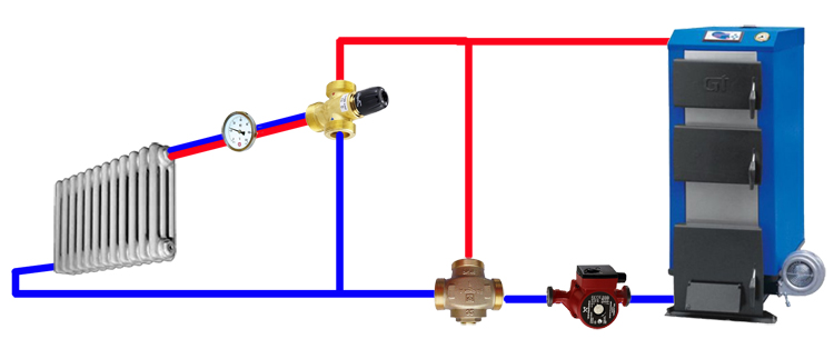

Вот какая мысль пришла....Котел держу на температуре ~70 градусов. Обратка, как показывают термометры на ~20 градусов холоднее. Тогда получается что на входе (который на большой круг) клапана слишком низкая температура чтобы клапан полностью закрылся. Что вы скажете ? верно или не очень ?
Если верно, тогда я готов поднять температуру подачи, скажем до 80. Но есть проблема, МП трубы и отсутствие ТА. Может есть какой нибудь способ чтобы по в котловом контуре была температура выше, например эти же 80 градусов, а на батерии пускать скажем 60-65? Чтобы без ТА и не взрывоопасно ). Можно на подачу влепить тот же трехходовой? если да, то какой и как ?

Конечно можно. Погуглите разные схемы систем отопления. Принцип там один и тот-же, но есть варианты с гидрострелкой или без онной.
Можно трехходовик под ручное управление, но тогда будет фиксированный коэффициент подмеса, а можно и с подключением к какому нибудь контроллеру системы отопления.
Но на вашем месте я бы всё-же начал с установки балансировочного крана на подмесе и поигрался бы им. Возможно вопрос с циркуляцией решится без существенных переделок.

можете ткнуть пальцем на схему ? а то все что я нашел это с ТА.
На счет балансировочного это да, установлю.
Просто я хотел чтобы в батареи не заходила такая горячая вода, с такой температурой мои фитинги скоро потекут. А когда держал температуру 60, то котел быстро обростал смолами.
Нашел вот такое:
