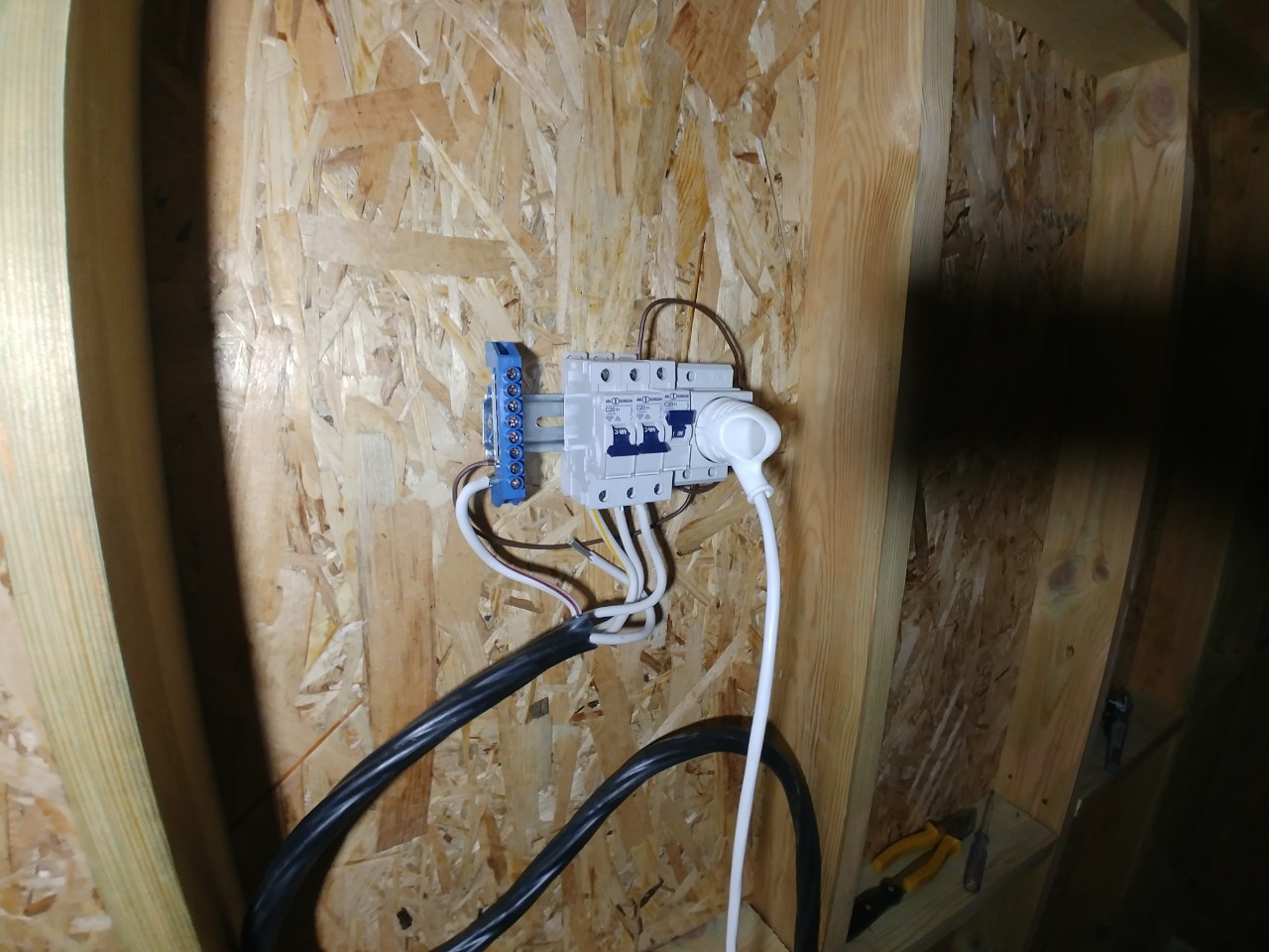

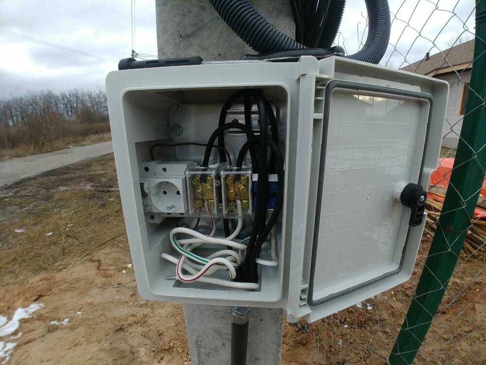

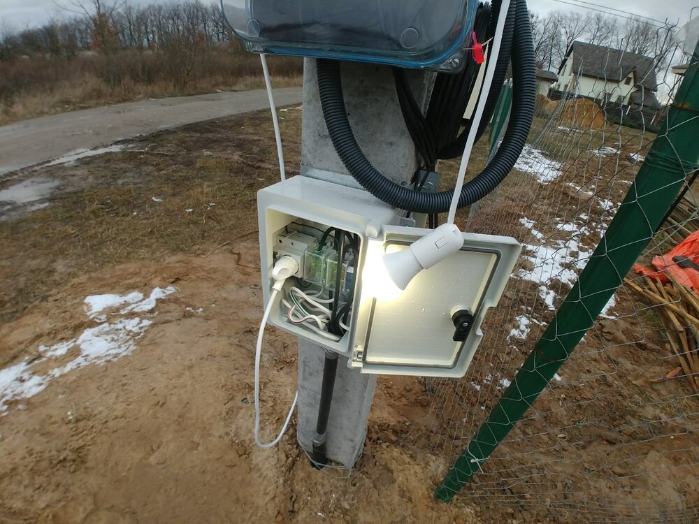

f1up Опубліковано: 4 лютого 2020 Автор Поділитись Опубліковано: 4 лютого 2020 А вот и свет!Я не электрик,я только учусь. 2 1 Посилання на коментар Поділитися на інших сайтах More sharing options...

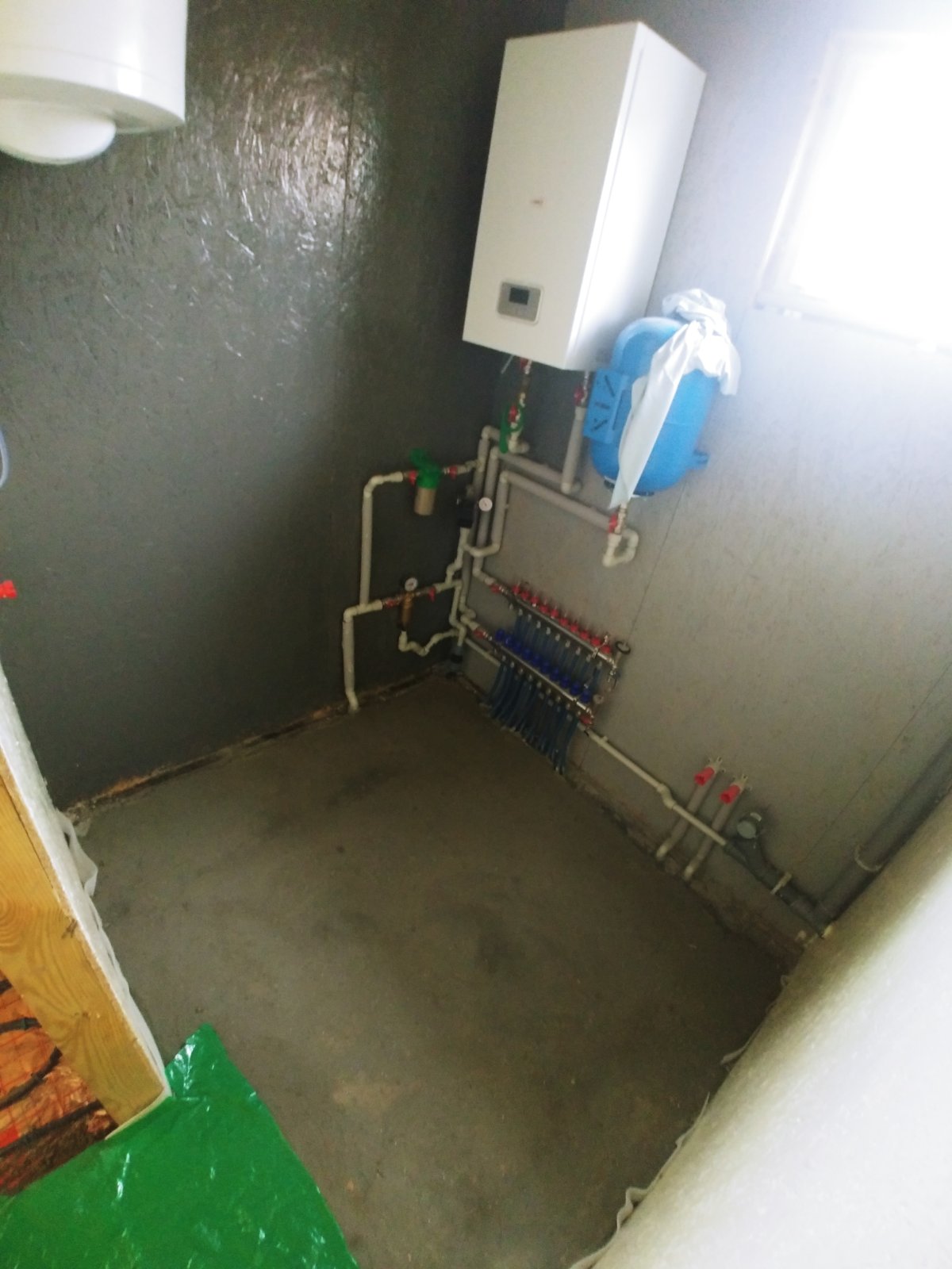

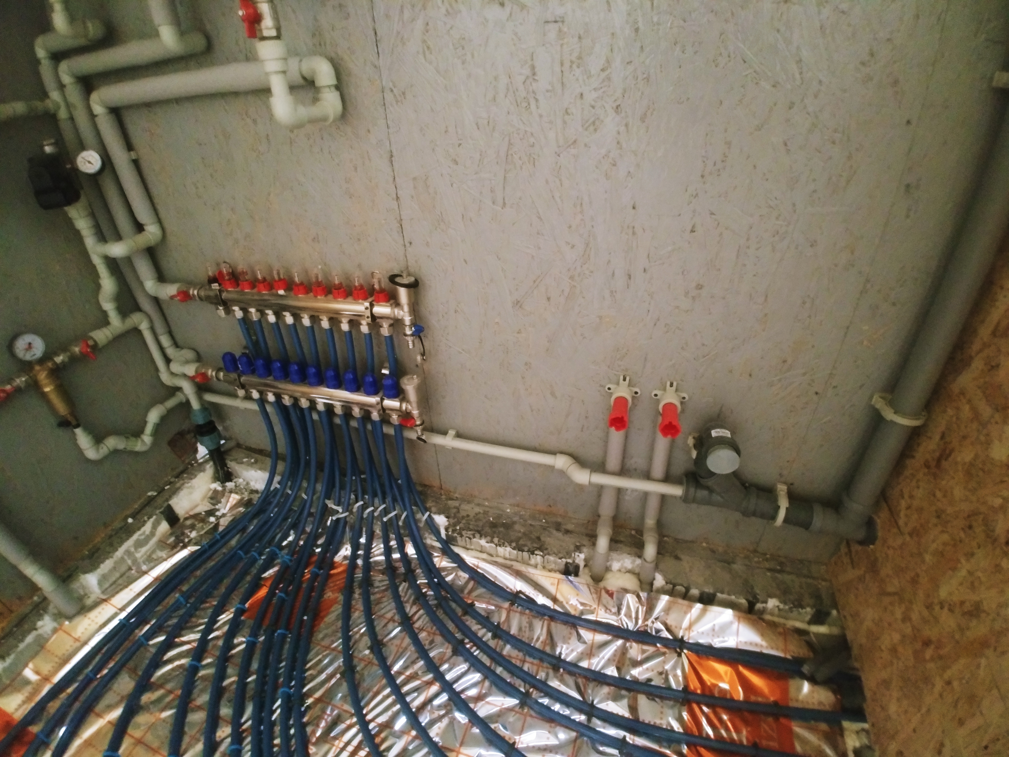

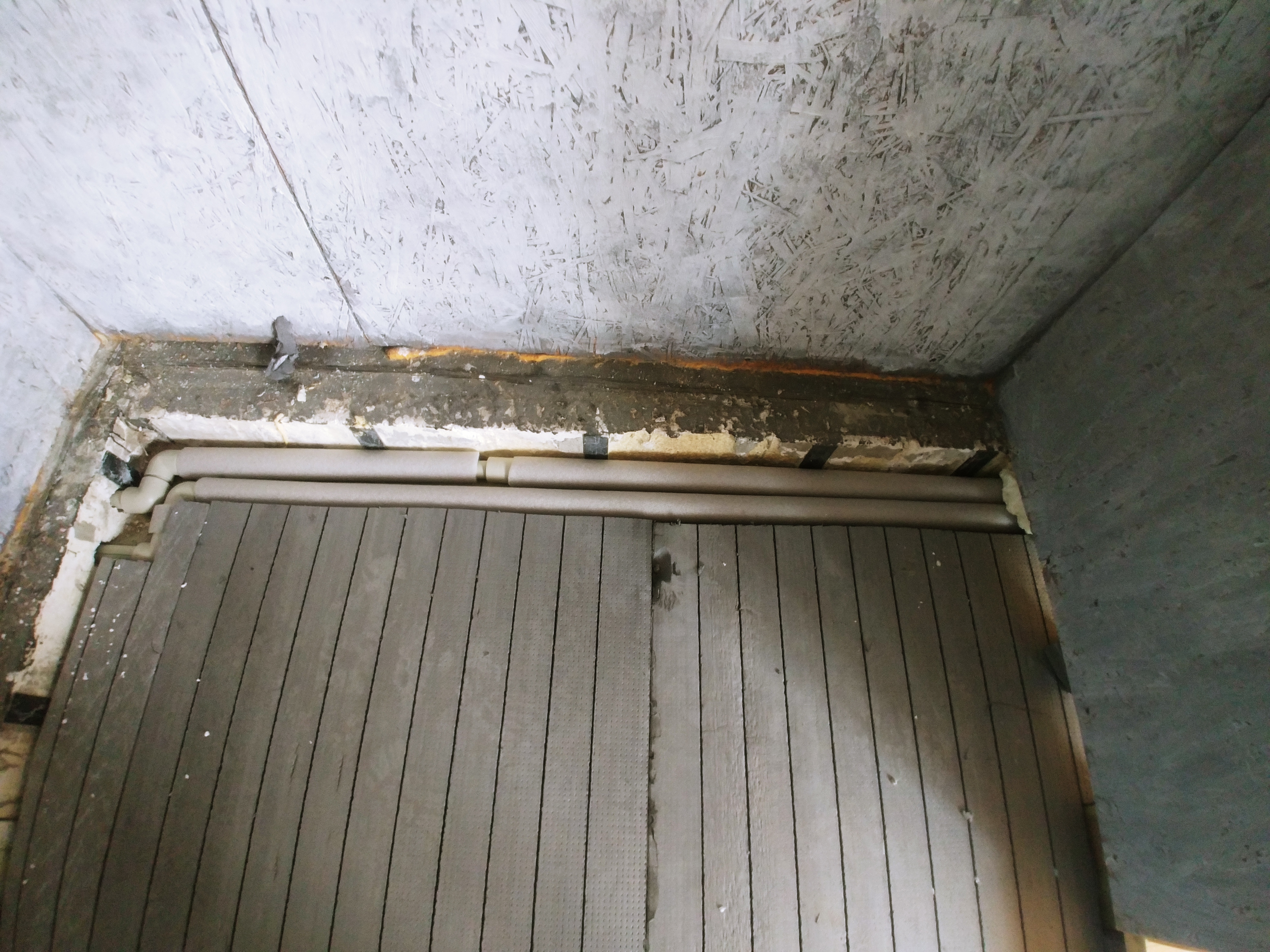

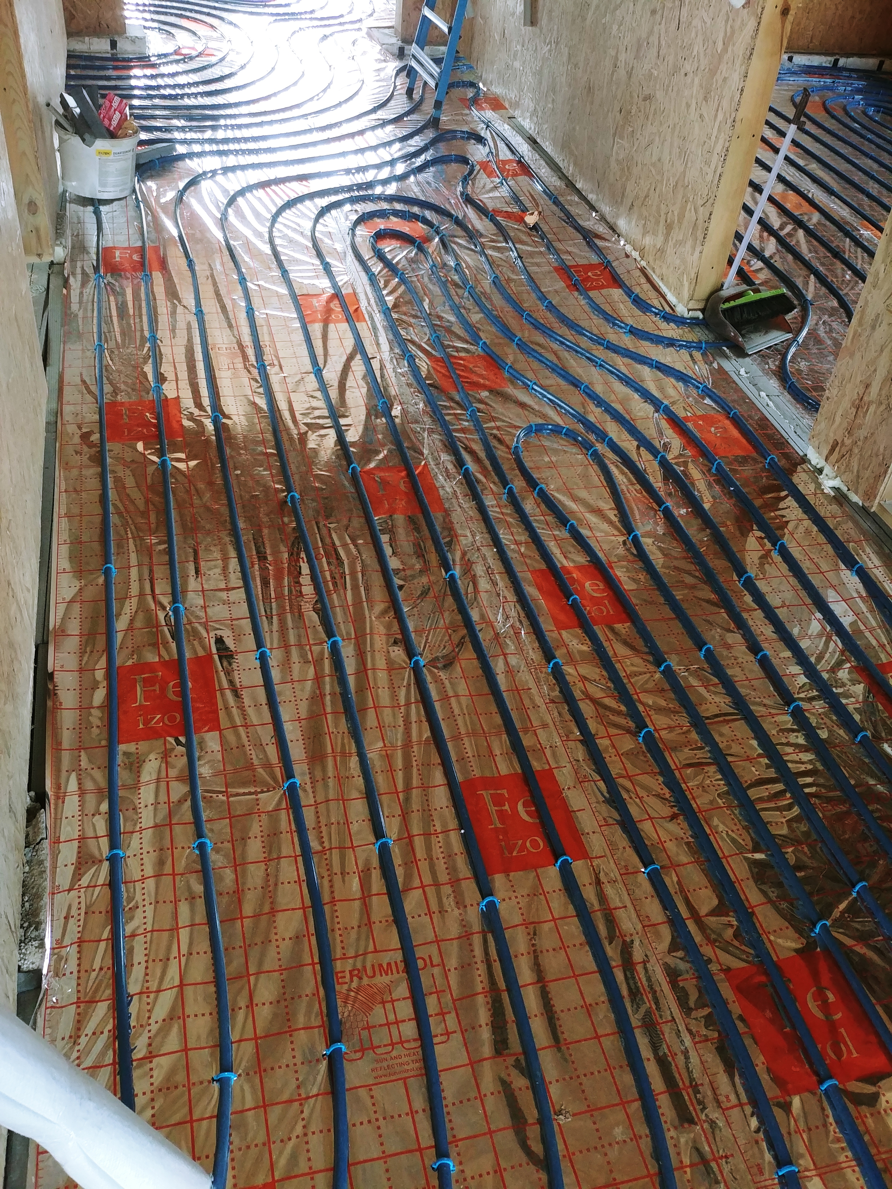

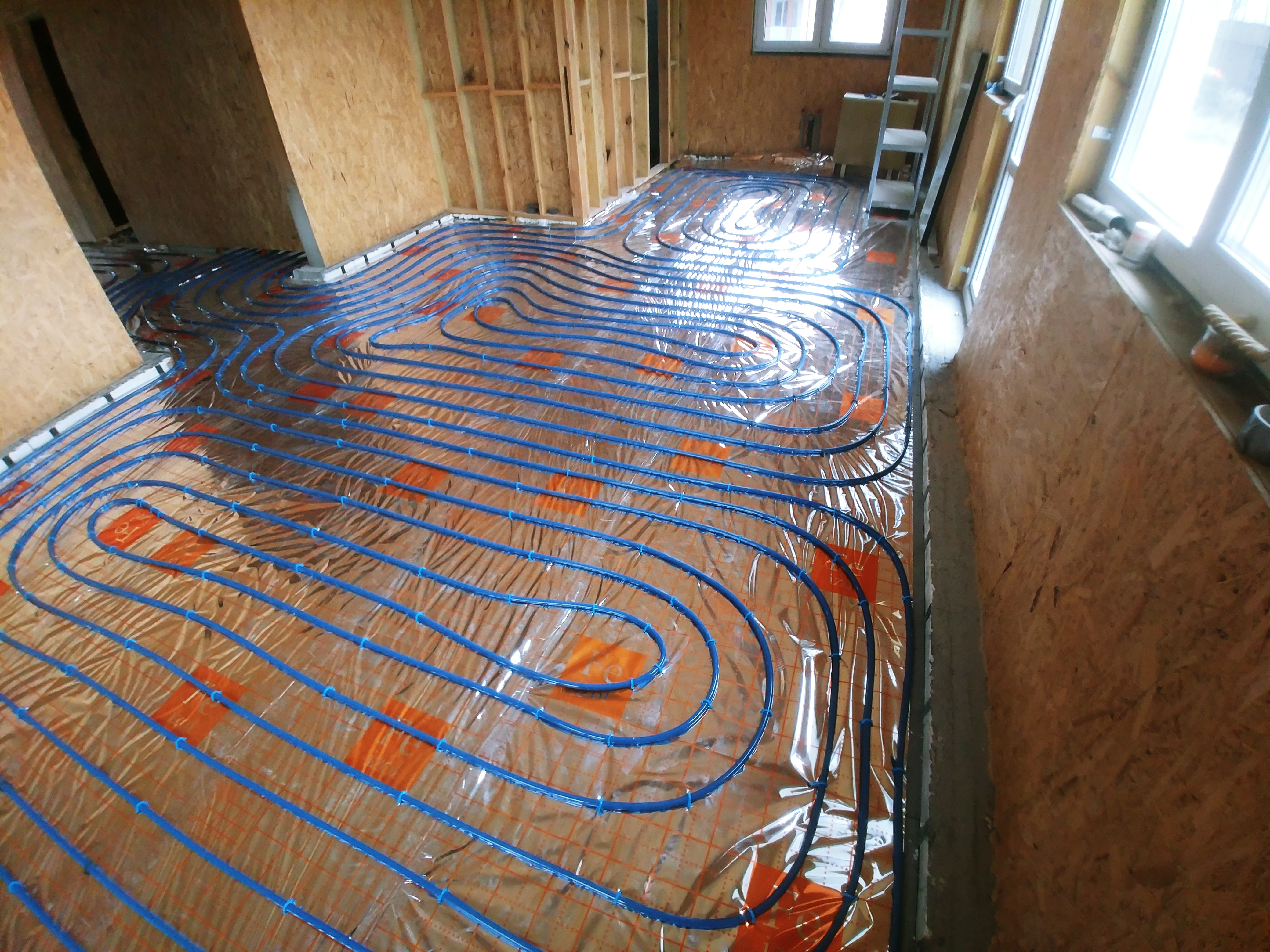

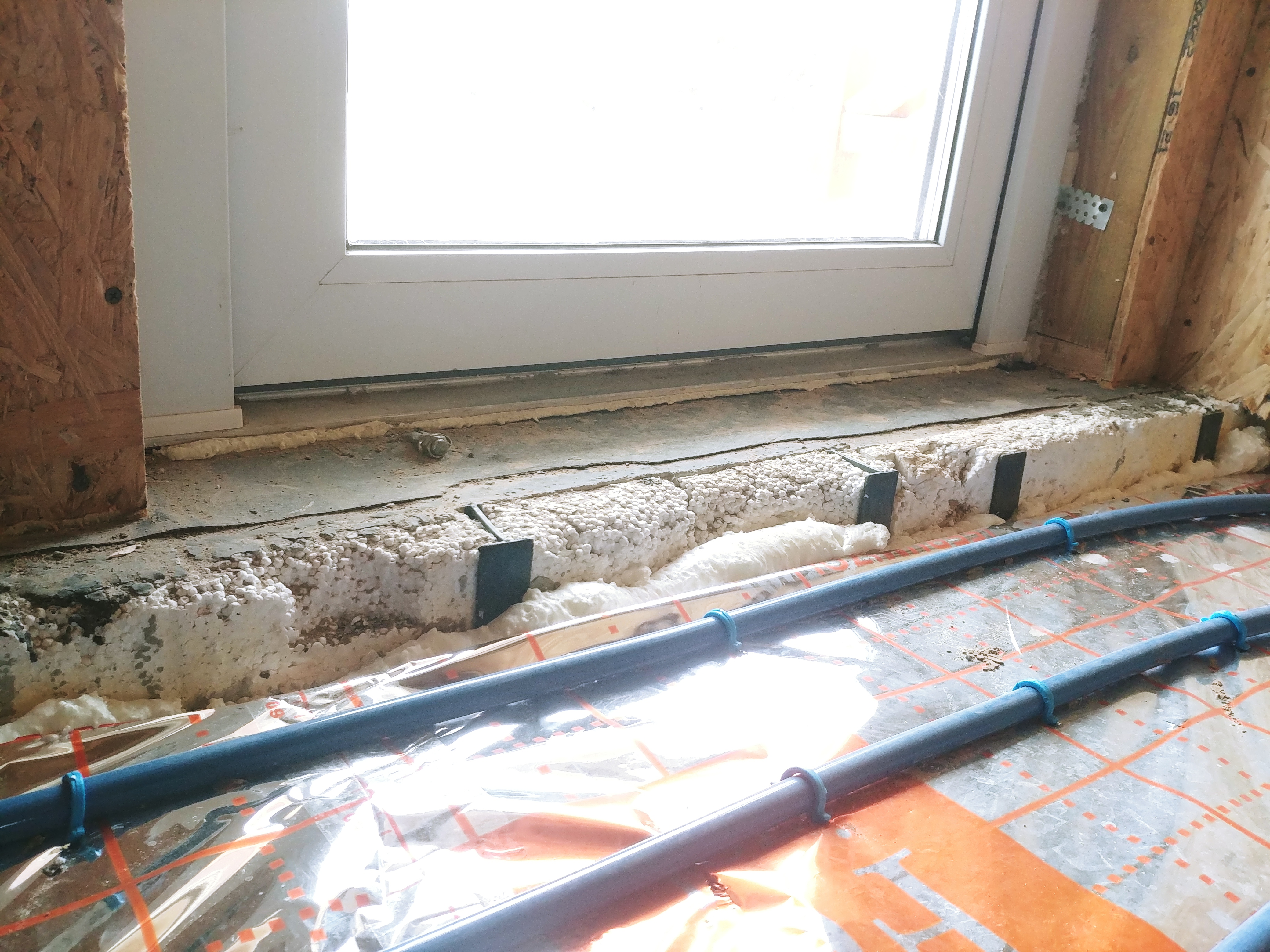

f1up Опубліковано: 2 квітня 2020 Автор Поділитись Опубліковано: 2 квітня 2020 Теперь можно спокойно продолжать работы. Чем мы незамедлительно воспользовались и сантехники смонтировали разводку воды и накрутили теплые полы. Пирог по черновой стяжке такой: 40см ЭППС (146 листов) - пленка типа металлизированная 0,4мм с разметкой( 100м) - труба KAN 16мм*2мм PeRT (почти 600м) - стяжка 5-6см (будет). Вышло 10 контуров . Теплый пол будет везде, кроме гардеробной и прикухонной кладовки. Трубы воды (полипропилен) проложены вдоль стен в уровень с ЭППС и зальются стяжкой. Финишное покрытие планируется кварцвинил по всем помещениям в один уровень, поэтому стяжка должна быть идеальная. Мастер выбран, бюджет оговорен, собираются финансы. 2 1 Посилання на коментар Поділитися на інших сайтах More sharing options...

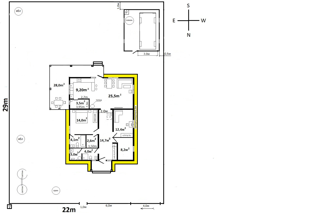

f1up Опубліковано: 2 квітня 2020 Автор Поділитись Опубліковано: 2 квітня 2020 Господа, просветите. Могу ли я поставить гараж в 0,5м от соседской межи? Этот участок пустой и застраиваться не планируется (по крайней мере пока). В стройпаспорте гараж не указан. Посилання на коментар Поділитися на інших сайтах More sharing options...
Татьяна5 Опубліковано: 3 квітня 2020 Поділитись Опубліковано: 3 квітня 2020 Господа, просветите. Могу ли я поставить гараж в 0,5м от соседской межи? Этот участок пустой и застраиваться не планируется (по крайней мере пока). В стройпаспорте гараж не указан. Нет, конечно, это нарушение всех норм. Добавлено через 1 минуту Пирог по черновой стяжке такой: 40см ЭППС (146 листов) - пленка типа металлизированная 0,4мм с разметкой( 100м) - труба KAN 16мм*2мм PeRT (почти 600м) - стяжка 5-6см (будет). Вышло 10 контуров . Теплый пол будет везде, кроме гардеробной . А почему так скромно, 40 мм утеплителя всего? Для себя ж делаете 2 Посилання на коментар Поділитися на інших сайтах More sharing options...
f1up Опубліковано: 3 квітня 2020 Автор Поділитись Опубліковано: 3 квітня 2020 А почему так скромно, 40 мм утеплителя всего? Для себя ж делаете Все от незнания нюансов.Чтобы не поднимать выше входную дверь (а это хлопоты) и сделать стяжку 5-6см максимальная толщина ЭППС должна быть не выше 40мм. Если я буду строить второй дом, то все будет учтено уже на этапе проектирования. Добавлено через 4 минуты Нет, конечно, это нарушение всех норм. Ну,хотя бы 1м можно? 1 Посилання на коментар Поділитися на інших сайтах More sharing options...
Татьяна5 Опубліковано: 5 квітня 2020 Поділитись Опубліковано: 5 квітня 2020 Ну,хотя бы 1м можно? в случае согласия соседа, и оформленного вами стройпаспорта 1 Посилання на коментар Поділитися на інших сайтах More sharing options...

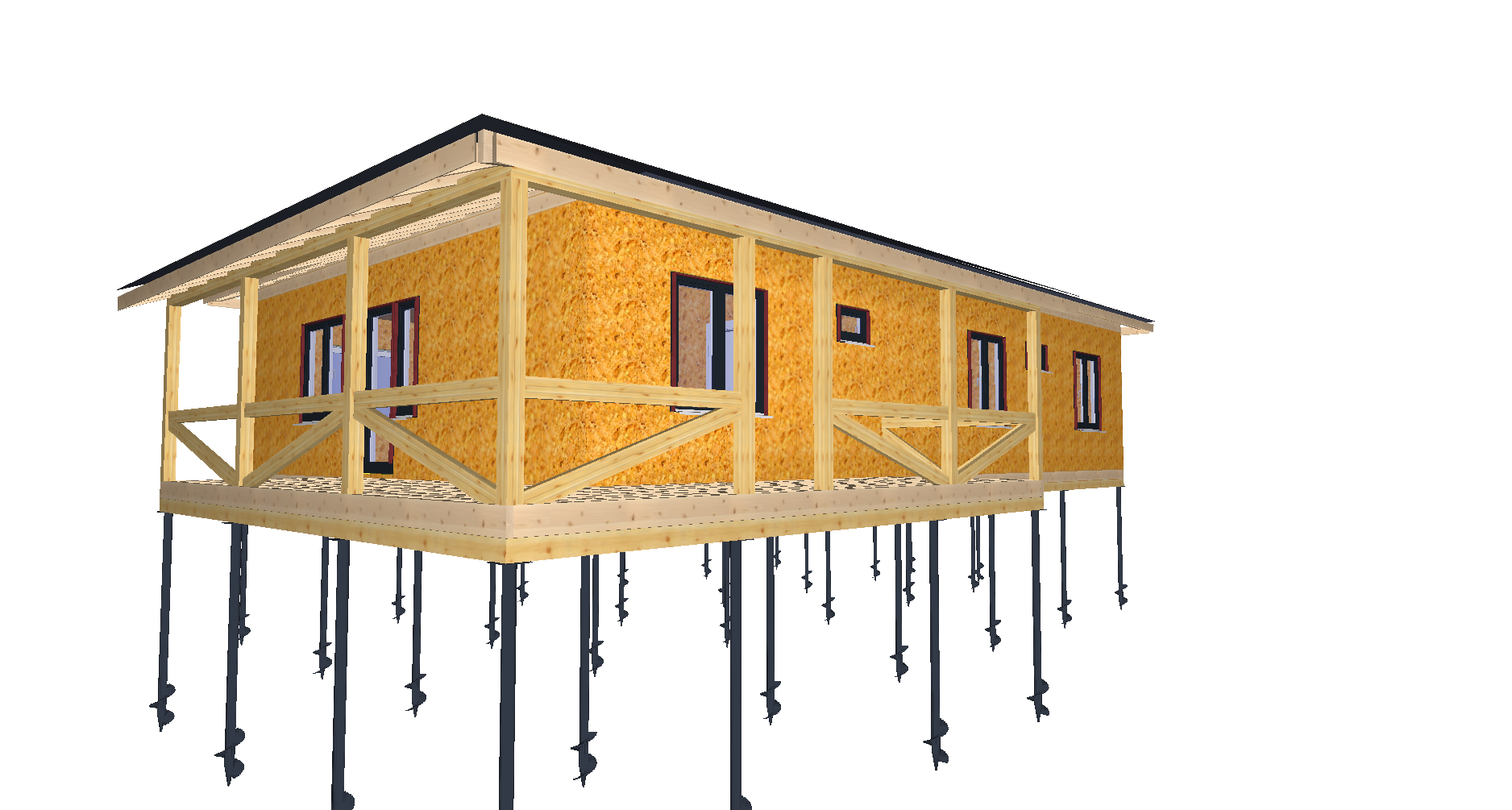

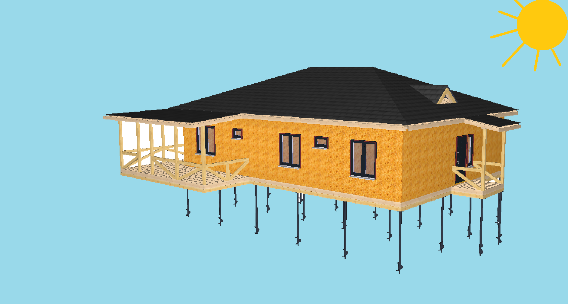

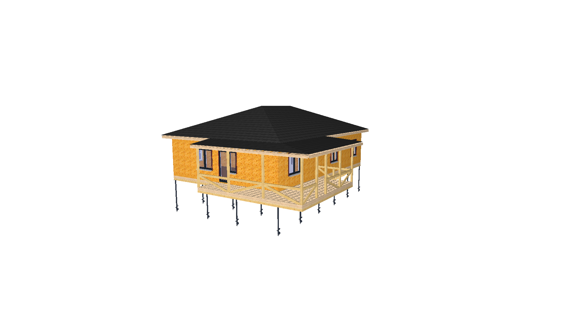

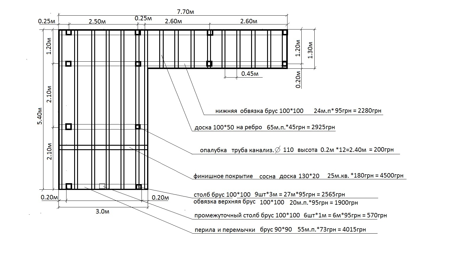

f1up Опубліковано: 12 квітня 2020 Автор Поділитись Опубліковано: 12 квітня 2020 Вот на карантине решил рассчитать будущую терассу. Выглядеть она будет примерно как на рисунке, а размеры, как на схеме. В нее еще включена стоимость стропил, обрешетки, ОСБ плит, мембраны, крепежа,а также битумки. В связи с этим вопрос. Брус 100*100 в качестве обвязки сгодится при указанных пролетах между опорами? То же касается и доски 100*50 для лаг. Дело в том, что толщина пирога терассы не должна быть больше 230мм с финишным покрытием. Это обусловлено высотой цоколя и двери. В итоге имеем 100+100+20+2(рубероид на опору)= 222мм. Посилання на коментар Поділитися на інших сайтах More sharing options...

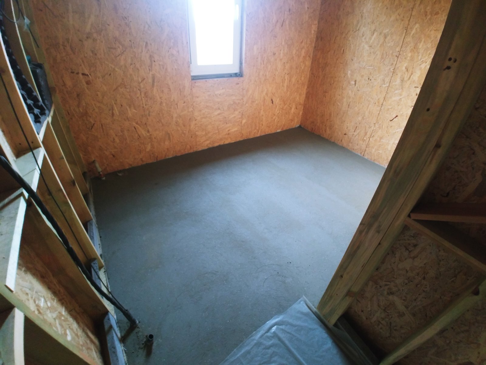

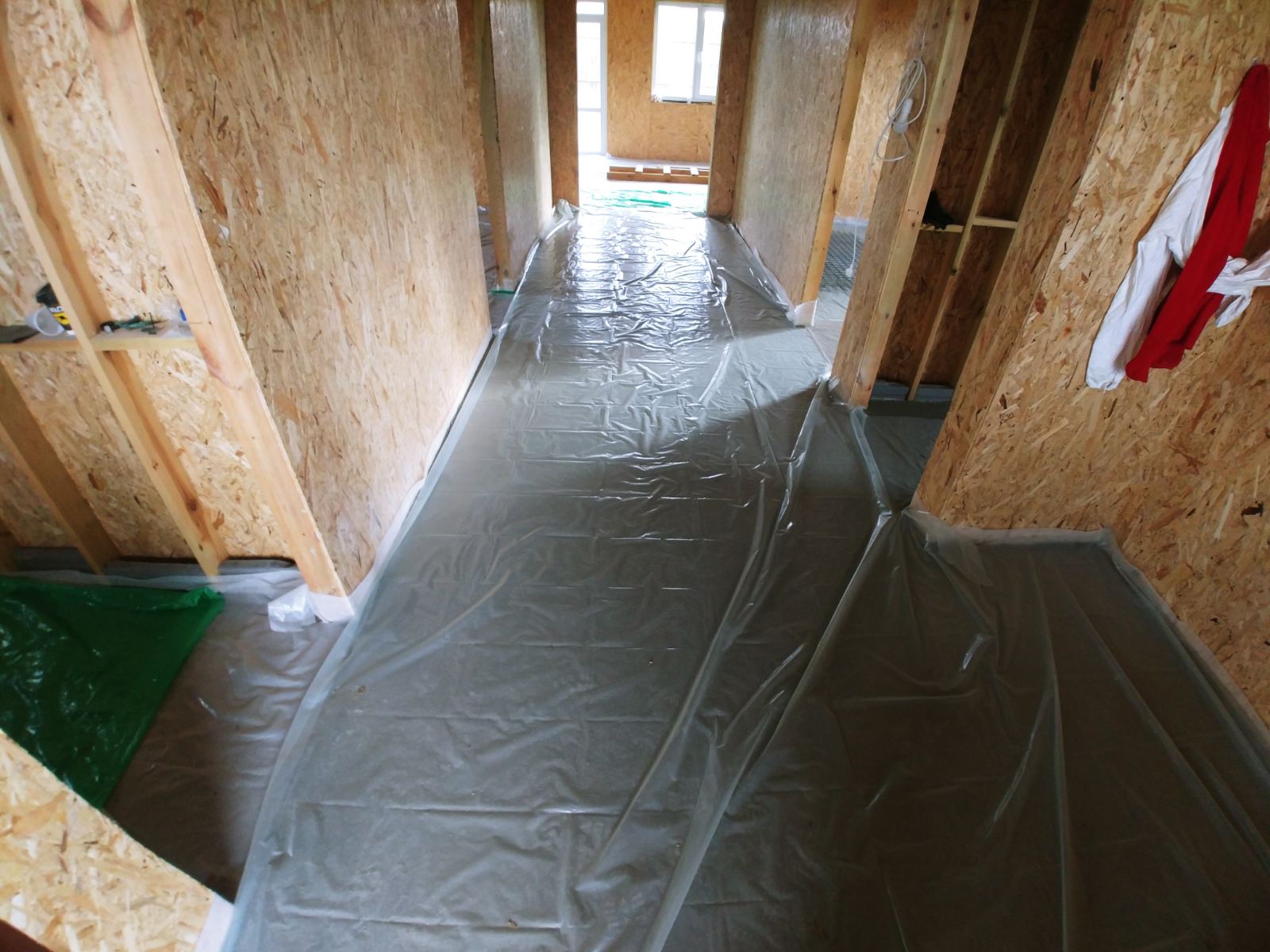

f1up Опубліковано: 5 травня 2020 Автор Поділитись Опубліковано: 5 травня 2020 Очередной этап в нашем строительстве закончен. Стяжка! Уважаемый Василий Мастерок любезно согласился впихнуть нас в свой плотный график и спустя некоторое время мы уже ходим по ровному полу и не нарадуемся. Все было сделано четко и оперативно, за что ему большое человеческое спасибо! 4 1 Посилання на коментар Поділитися на інших сайтах More sharing options...

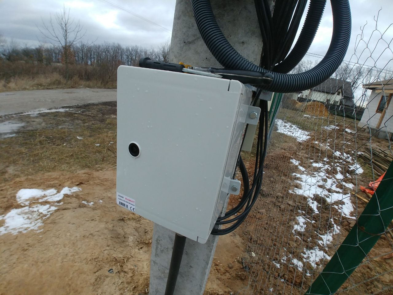

f1up Опубліковано: 2 жовтня 2020 Автор Поділитись Опубліковано: 2 жовтня 2020 Скважину пробурил и подключил Аквабазис, они всем в округе делают. Вышло 45м. Теперь очередь электрики. Но столкнулся с тем , что не все электрики хотят браться за СИП дом. Может посоветуете кого-то из достойных? 2 Посилання на коментар Поділитися на інших сайтах More sharing options...
