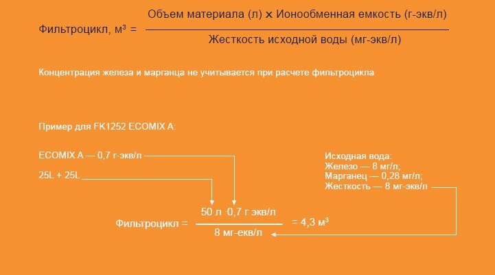

Антон Дмитриевич Опубліковано: 8 жовтня 2023 Поділитись Опубліковано: 8 жовтня 2023 Вот формула расчёта фильтроцикла Посилання на коментар Поділитися на інших сайтах More sharing options...
