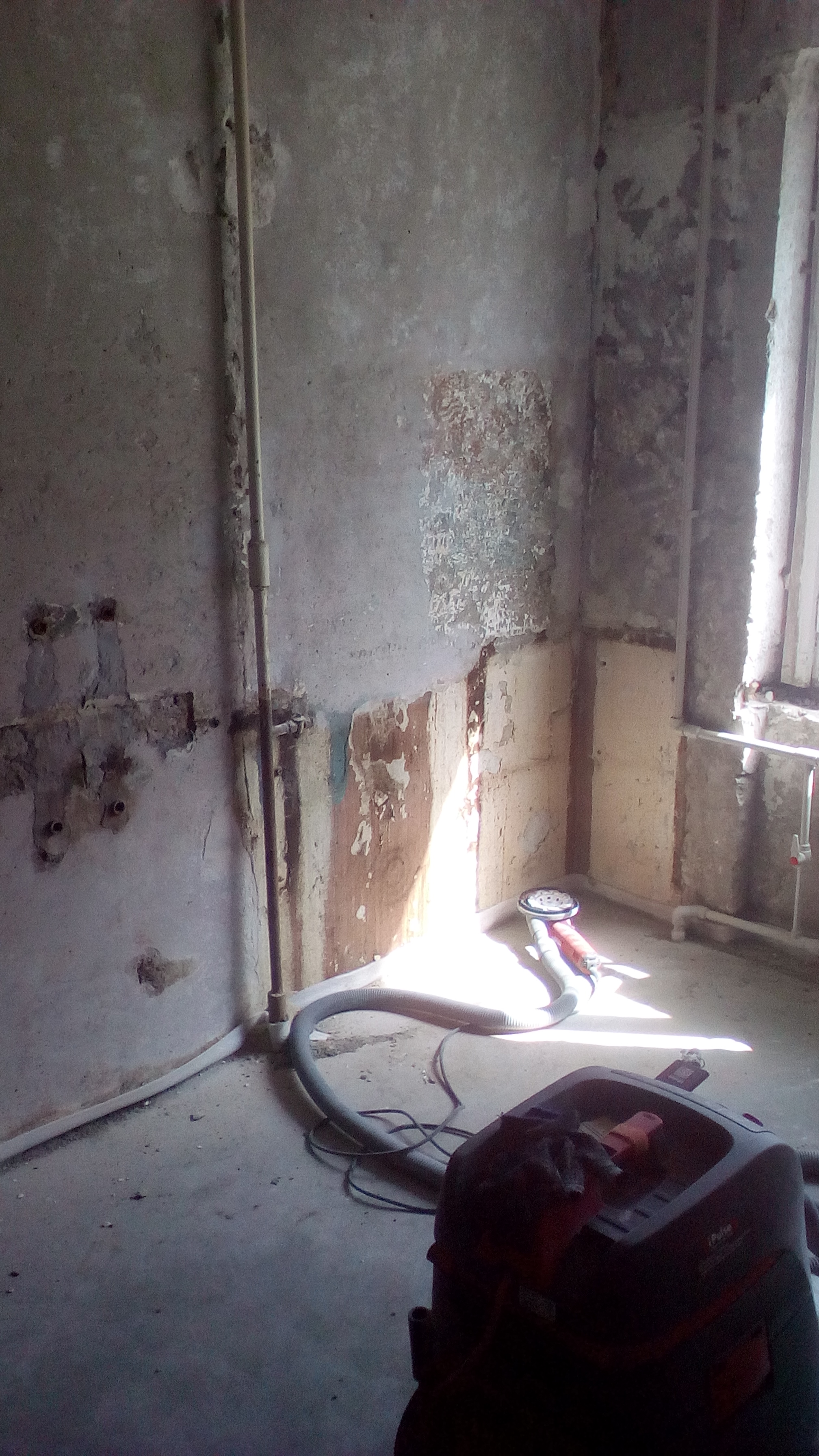

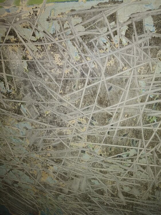

С этой краской, чтоб её... (((Попробовали только что насадкой для нарезки плитки с алмазным напылением, просто насечки на стене, свекрови так делали, держится плитка. Вонь такая((( это несколько насечек, а если всю кухню...(
На стенах кухни оказалось, что краска нанесена сразу на бетон. Сделать углубления для лучшей адгезии почти нереально:

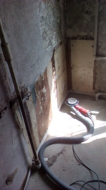

все реально.быстро и эффективно делается.Не дешево,да.

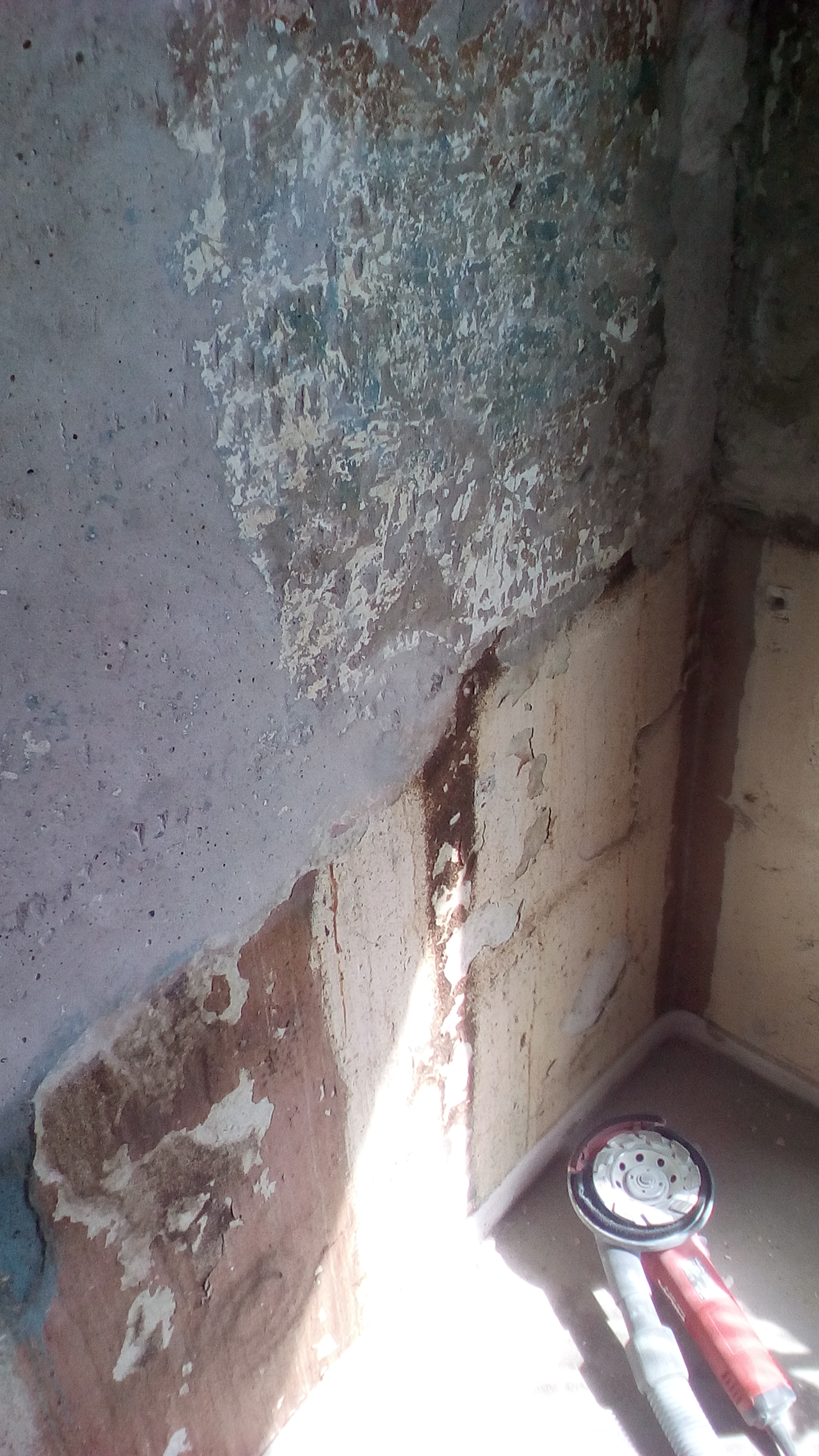

вот фото даже нашел похожего заказа с кухонной краской по бетону из недавних:

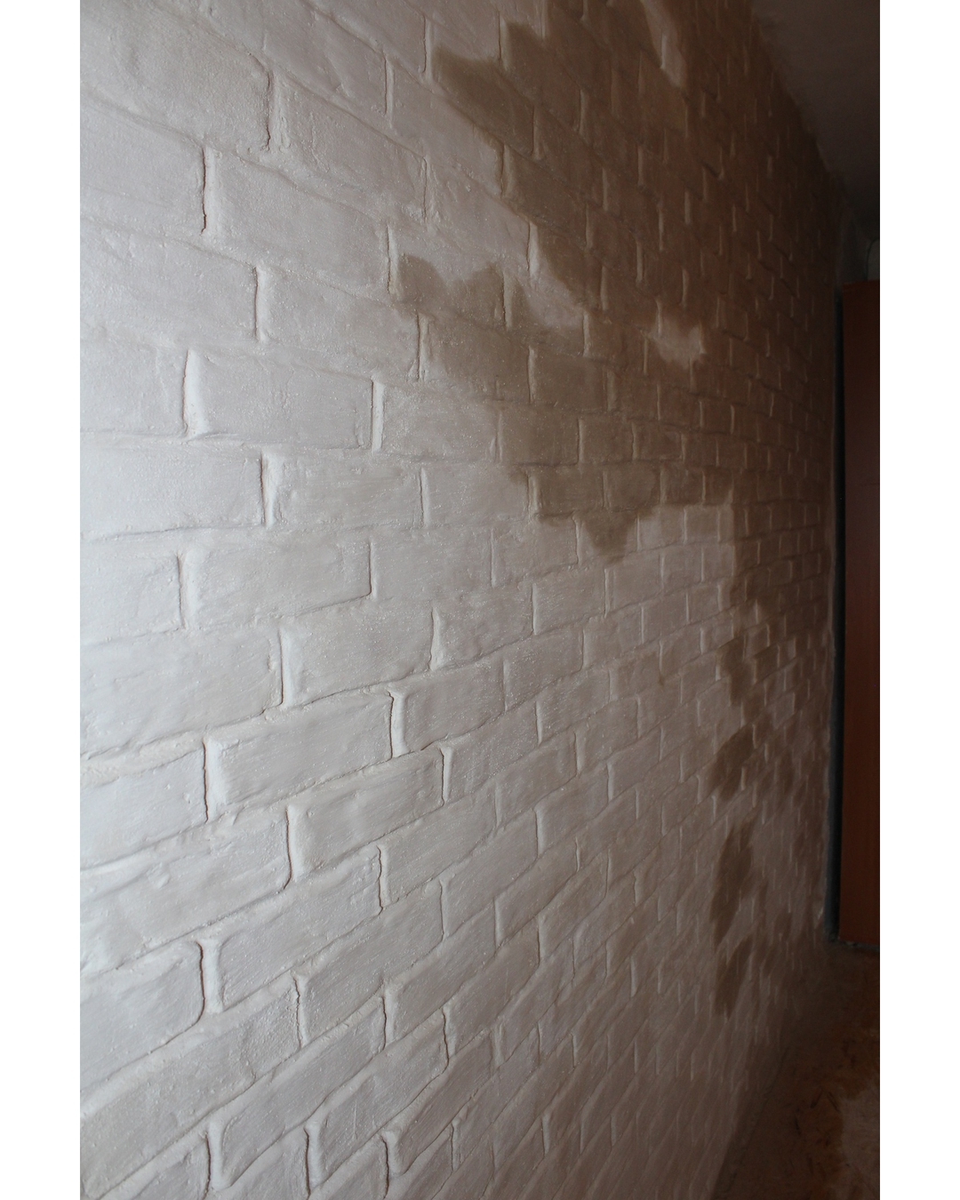

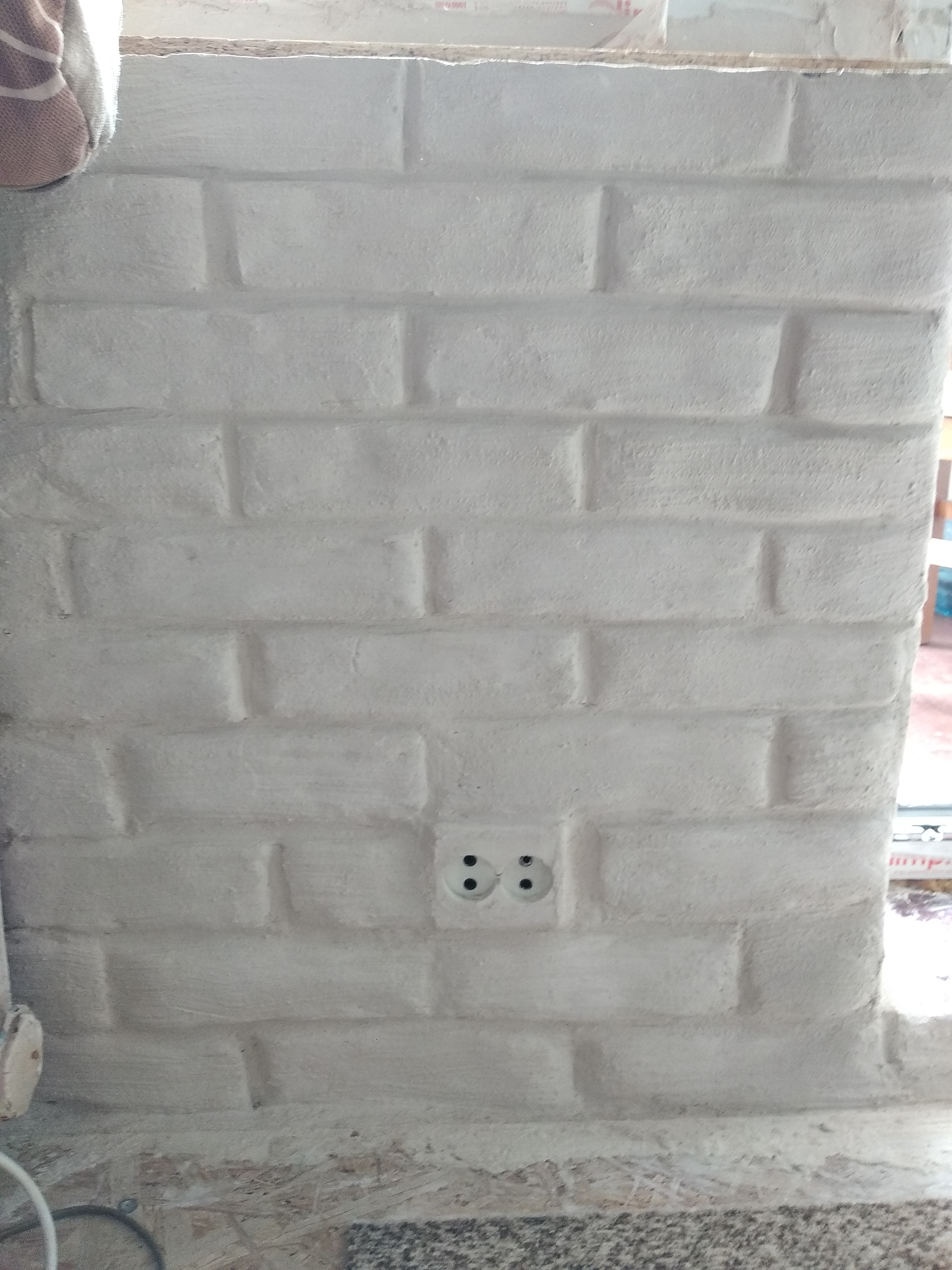

-у меня это всё нормально получается, мне нравится делать своё жильё самой, вот делала из обычной шпаклёвки целую стеночку под камень, 61794460_145439033245447_3222456324121036197_n.thumb.jpg.24885ed22479c1ab64f24f2c127914b5.jpgIMG_20190822_145807.thumb.jpg.3d32675e4be40730e4201540c0584733.jpgэто фото до затирки наждачной насадкой, сейчас лучше. Вся квартира без ремонта, денег нужна туча, нет смысла переплачивать мастерам, если руки не из ж, потихоньку...
[ATTACH]670601[/ATTACH][ATTACH]670602[/ATTACH][ATTACH]670603[/ATTACH][ATTACH]670604[/ATTACH]

Вот-вот, паритесь на ровном месте и делаете дурную работу. Сдирать надо только то, что сдирается. А все, что не сдирается - годное хорошее основание под плитку. Астанавитесь! :beer: Все уже и так более чем отлично.

Да нет..Вы немножко не разобрались) там на последнем фото результат(очищенная бетонная стена),а первые три фото - перед очисткой от старой краски.

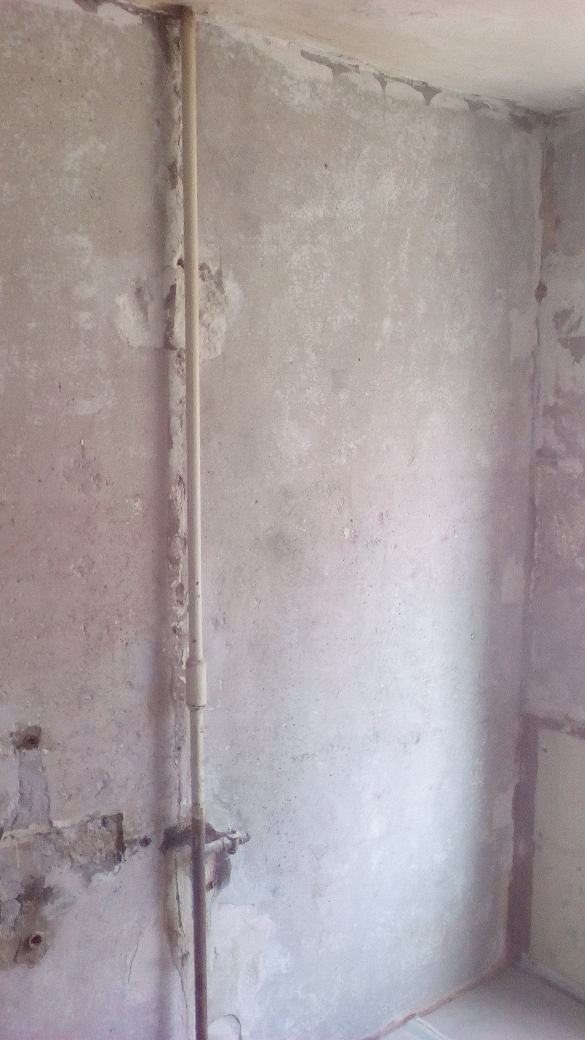

Сегодня день Армагеддона и наконец нужного результата) Насечки делала обычной насадкой с алмазным напылением для нарезки плитки, стена которая казалась металлической под фартук и в самом деле оказалась твердее остальных, но куски краски потом "в окошках" отвалились почти сами, и чуток с помощью шпателя. IMG_20190913_233346.thumb.jpg.47327997973e5bcfd9e1c4a2c11c8e41.jpgОказывается, просто не подходит металлическая щётка, и можно обойтись без чаши. Кто последует примеру, застилайте плёнкой абсолютно всё, т.к. те шкафчики, которые пропустите авось пыль не достанет - достанет!

Ну и? У меня тоже получилось очистить, даже бесплатно, за полдня запарки. Не было бы вопроса, не было бы темы, к чему это навязывание услуг в теме уже не первый раз, которые мне не нужны.

Ничего я не навязываю..просто Вы в начале темы отметили,что "толковая обработка нереально"..и началось гадание на тему способов очистки бетонных стен..ну я и решил показать,что есть и такой способ..не хотел задеть Вашу гордость от самостоятельно выполненной тяжелой работы..
