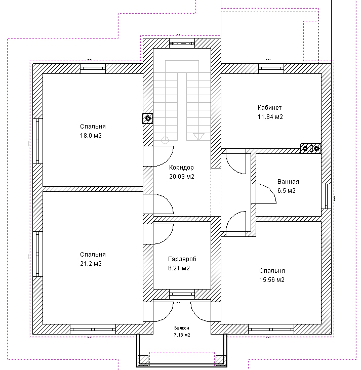

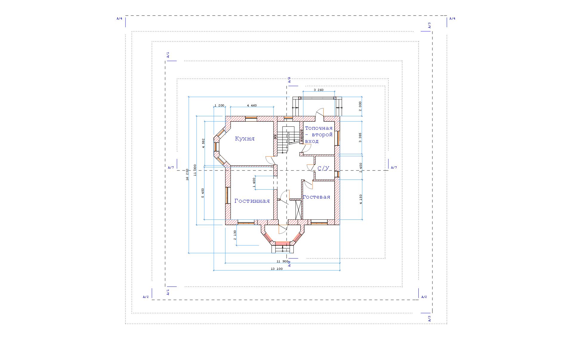

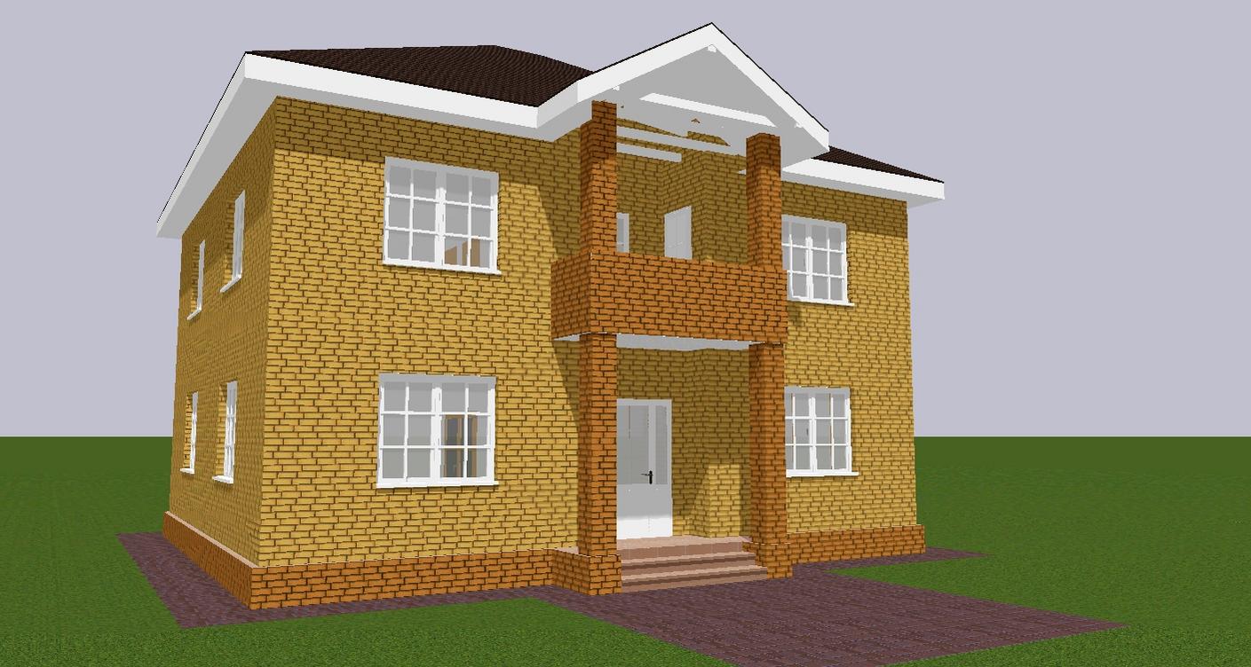

Собственный проект 2-х этажного дома. Конструктивы и критика приветствуется
master_yan
Доброго времени... Вот такой вариант нарисовался:
P.S. Изображения фасадов это не дизайн, а исключительно для понимания архитектуры дома в целом.

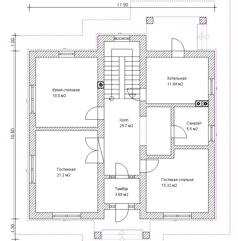

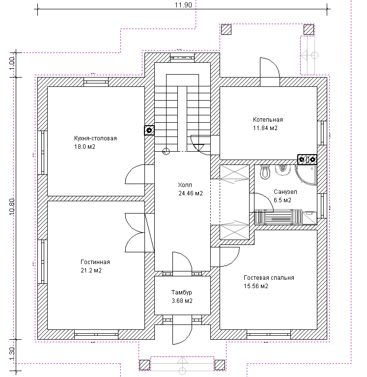

Клас! второй этаж мне ООООЧЕНЬ нравится. Спасибо :) порадовал :)
А на первом наверное таки оставлю корридорную систему - так как не хочу уменьшать площадь санузла (мне там и стиралку и сушку поставить надо, и бойлер :) )
Теперь мне надо сказать жене что ей тоже нравится :)

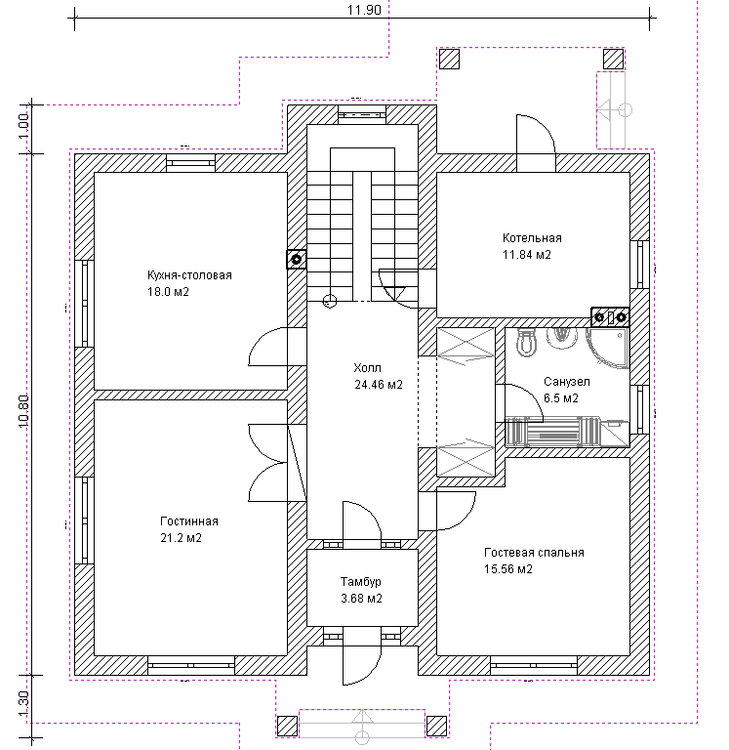

Рад, что смог помочь, но куда поставите шкаф для верхней одежды на первом этаже? Две ниши справа и слева вмещали в себя шкафы 1600х600 мм, может тогда стоит увеличить санузел, уменьшив ниши под шкафы до 1200х600 мм, а выглядеть это будет так:
P.S. На изображении размеры стиральной машины 600 (ширина)х530 (глубина) мм, сушилка занимает место 2000х600 мм. (и дверь в санузел забыл чуток сместить).
Изначально гостевые шкафы и полочки для обуви я планировал в тамбуре по одной из сторон.
А для себя шкаф для верхней одежды в тех. помещении возле черного хода. Обусловлено тем, что при наличии хоз двора и отдельно стоящего за домом гаража, сами чаще будем пользоваться вторым выходом.
Да, товарищи форумчане! Вопрос - является ли балконная дверь в спальне "весомым" источником холода? Весомым настолько, что-бы от нее отказаться.

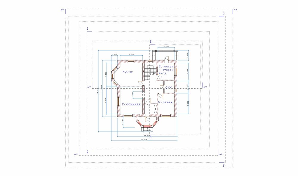

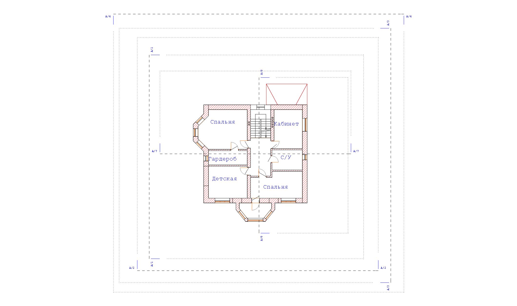

Но это мелочи. Зато за эти пол года мы таки домучили свой проект.
И вот что у нас получилось
1-й этаж : 913175234_1-.thumb.jpg.913194ea1feb05d89a9775902d3c742c.jpg
2-й этаж : 947787176_2-.thumb.jpg.d71ed3e4537edb8ed7a6a8bedb2cc7d8.jpg

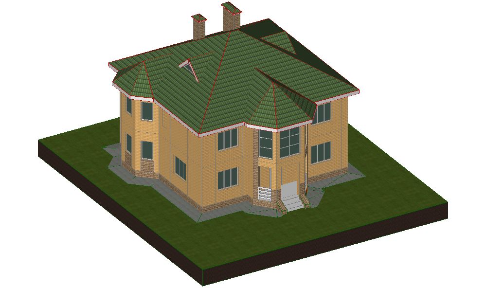

фасады : 633244769_1.jpg.31cf25e5222c3c7cf828b988740c9499.jpg
Да - на цвета оформления фасада внимание не обращать - меня этим еще мучает жена ;) (наверное раз 15 уже меняли)
