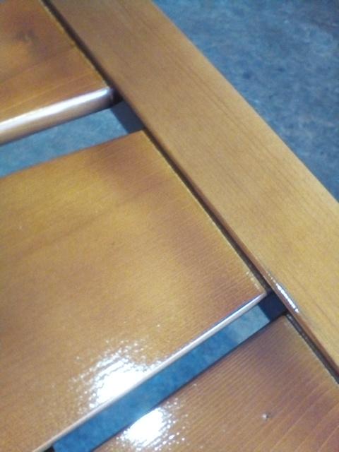

Господа, изделие из сосны. не кидайте тапками, понимаю, что это за материал, но таков бюджет :)
Шлифовка 120 зерном. Первый слой тонированный алкидный лак, матовка, второй слой такой же лак. некоторые детали покрывал три раза и вроде хорошо заливал, так как слои сосны некоторые были глянцевые ,а некот матовыми и явно не гладкими.
Столкнулся с такими нюансами:
- при покраске краскопультом стыки или недокрашиваются или получается перепал,как на фото

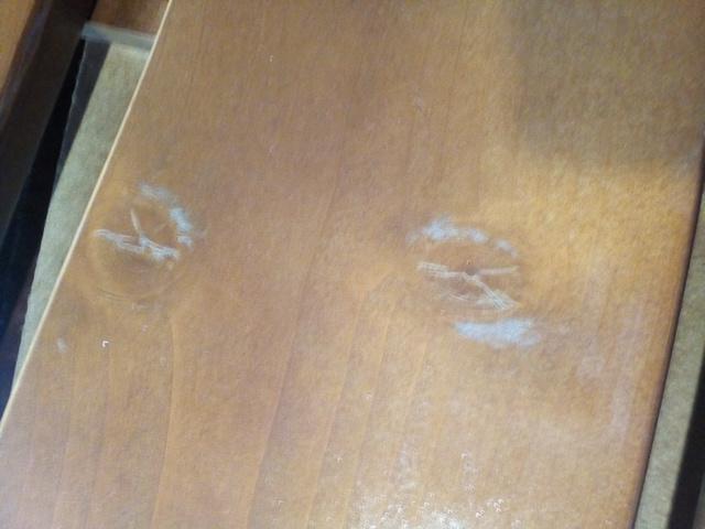

- в местах на сучках ,возле них, там где шпатлевка лак,как не заливай,все равно шероховато и ярко выделяется
Что посоветуете,дабы этого не происходило и дабы это не было,как нек говорят раз 5 скрыть))?
первый вопрос пока придумал заклеивать малярным скотчем. немного геморно и боють ,чтобы частички клея не оставались.
по второму-вижу пока обессмоливание- не подходит категорически по причине длительного процесса
