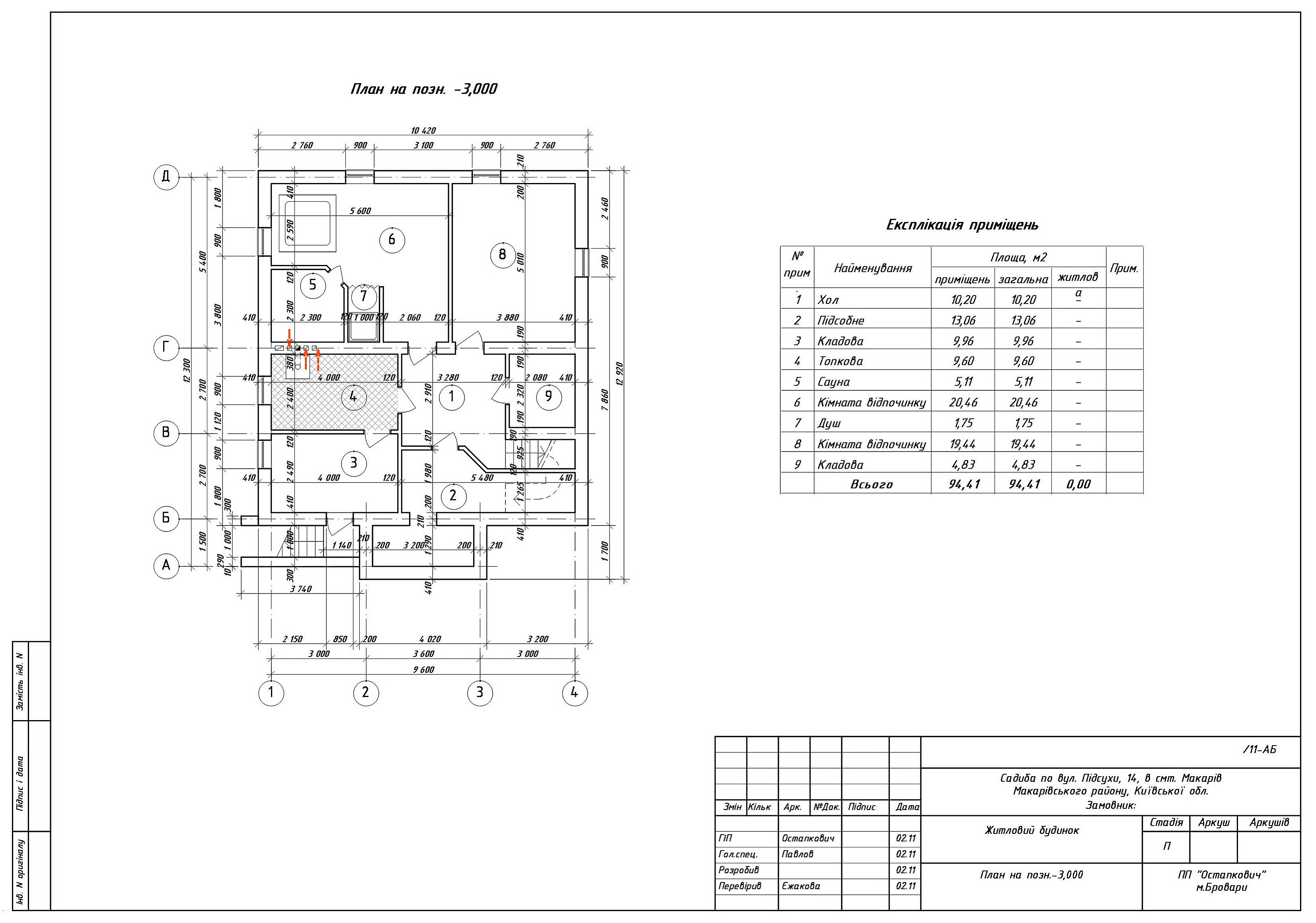

как думаете, нормально ли что на плане с учётом существующих размеров камин в унглу со стороны окна и внешней стены? что - то слабо себе представляю расстановку мебели в таком помещении и с таким расположением камина.

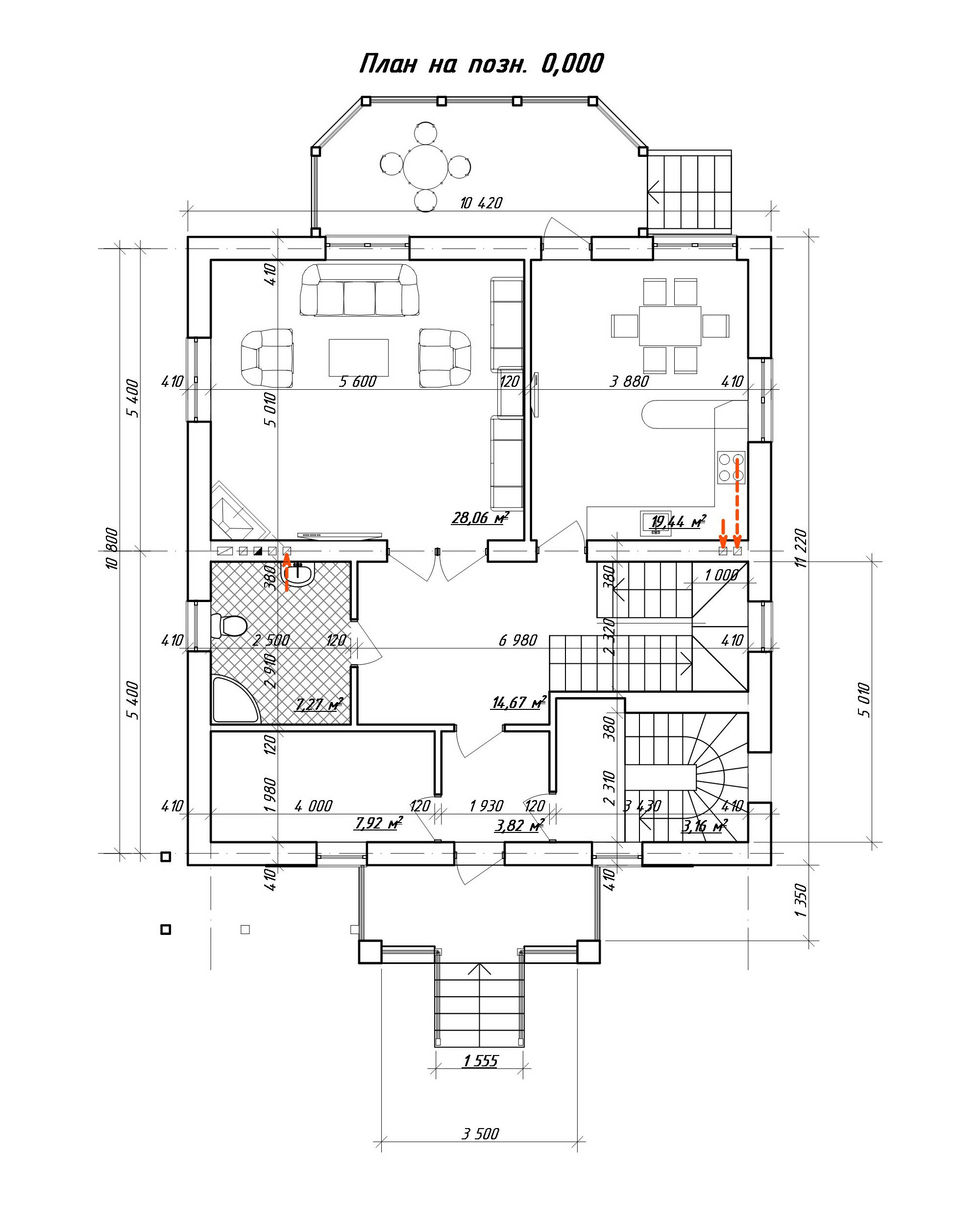

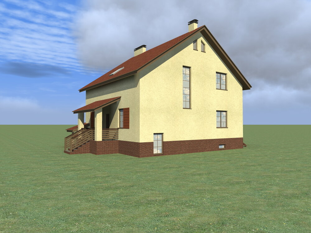

на сегодня готов эскизный проект.
такие вот планировки и внешний вид пока в общих чертах. внешний вид ещё будет уточняться, пожалуй.

принято решение цокольный этаж делать из фундаментных блоков. не монолит. надеюсь будет дешевле. быстрее - это точно.
Вижу в проекте вашего дома две трубы на которых установлены Дымники(колпаки на трубы). Мы изготавливаем такие изделия, поэтому обращайтесь если что :)

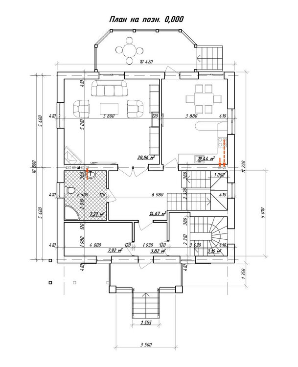

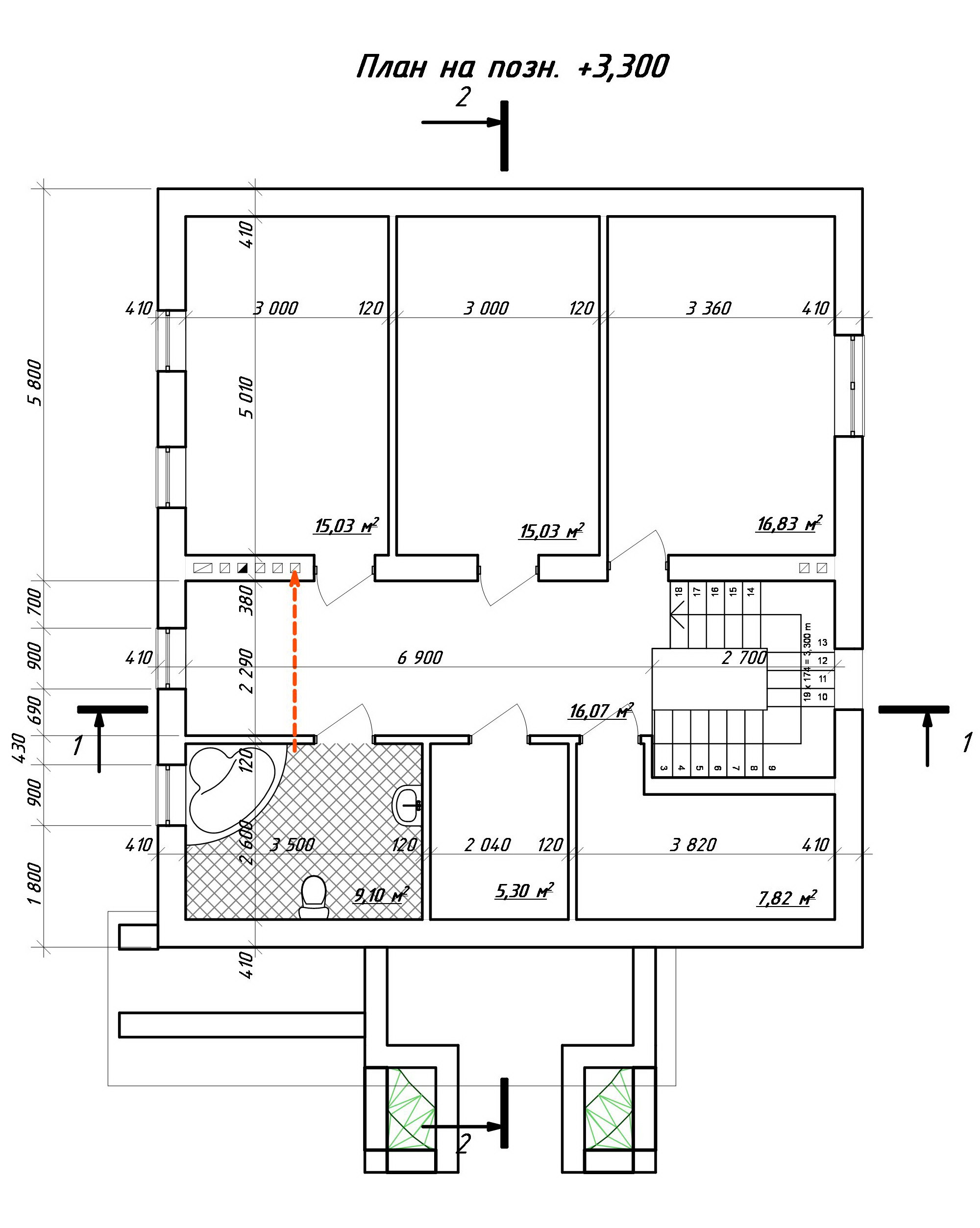

Немного критики (сами просили):
ИМХО: не понятно но зачем вам две лестнице в доме? не проще бы было сделать одну лестницу, таким образом вы с экономите полезную площадь в доме, а на том месте где по плану лестница в подвал можно было бы расположить в подвале мастерскую например, а на первом этаже - кабинет.
Относительно второго этажа - сан узел перенес бы над сан узлом на первом этаже. Относительно планировок комнат, то мне лично не нравится, как в отеле каком то, пересмотрел бы планировку второго этаж полностью.
спасибо - по планировкам. планировка связана с желанием создать буфер из нежилых помещений со стороны, где проходит по фасаду участка линия 10квт. чтобы уменьшить возможное влияние электромагнитного излучения на жильцов. оно согласен не впечатляет - но мы нестоль требовательны. да и напугали тут этими линиями высоковольтными.
санузел с архитектором обсуджался - с канализацией проблем не должно быть. на это его внимание я обратил.
лестници - дело в том, что если делать одну лестницу - то место под лестницей на первом этаже пропадает на лестницу. кроме того - придётся делать одну и достаточно дорогую лестницу чтобы она имела хороший внешний вид (всё таки прихожая). да и по визуализации - мне не понравилось это зрелище - как в подъезде здоровенная лестница на 3 этажа.
а так сделаем одну подороже лестницу с первого на второй. под ней можно разместить тоже ведь или кладовку или что -то ещё. место не пропадёт.
а лестница в подвал будет подешевле, без особых требований по красоте и материалам. кроме того - есть соображение безопасности.
допустим кто-то залез в подвал и оттуда хочет попасть в дом. при одной лестнице - он попадает сразу в жилую зону. а при разных лестницах - сначала в тамбур - который от жилой зоны отделяется хорошими дверями.
я учверен что будь у нас участок без дурацкой линии 10кВт - планировки были бы получше. а так - я специально сам нарисовал такие планы.

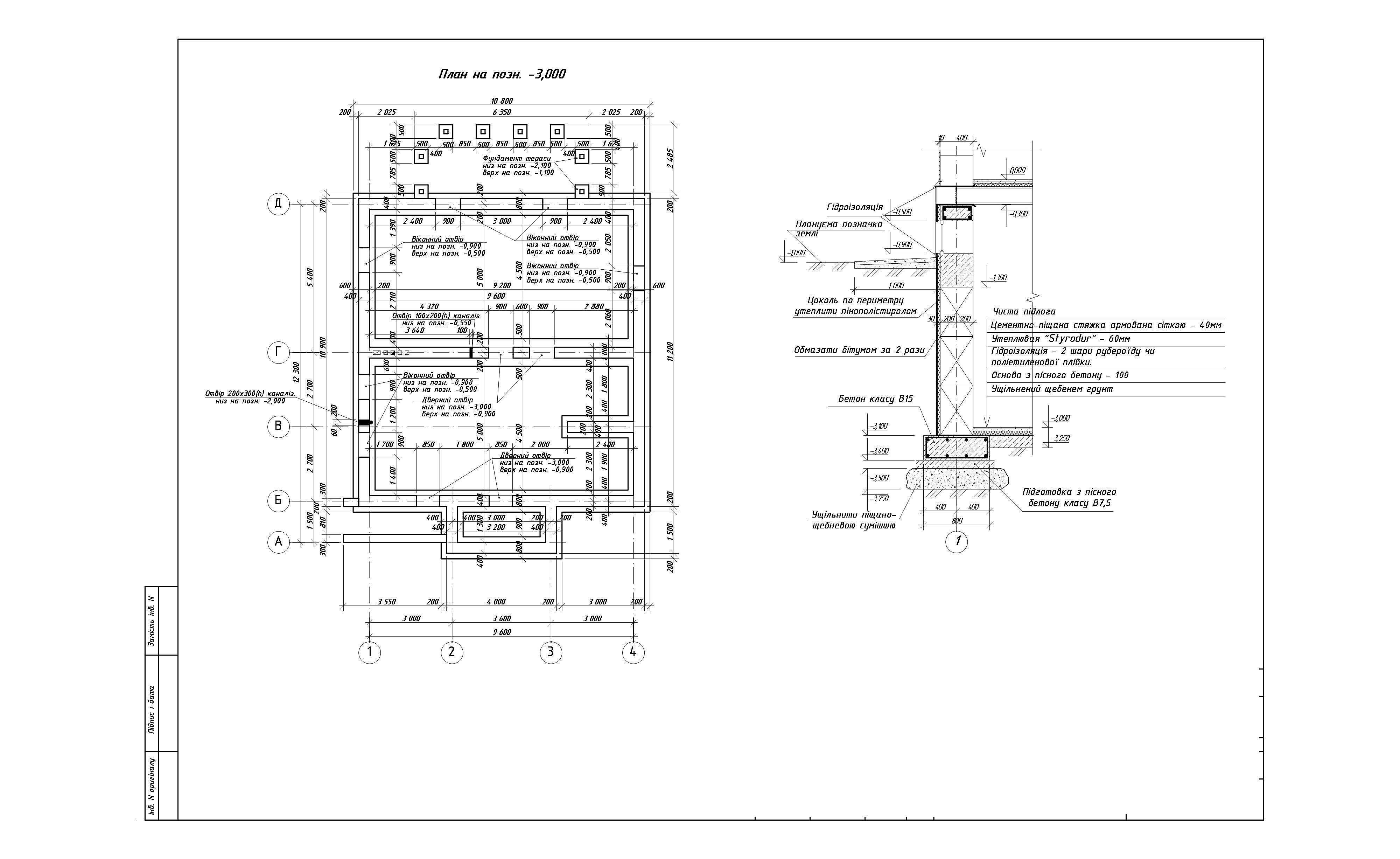

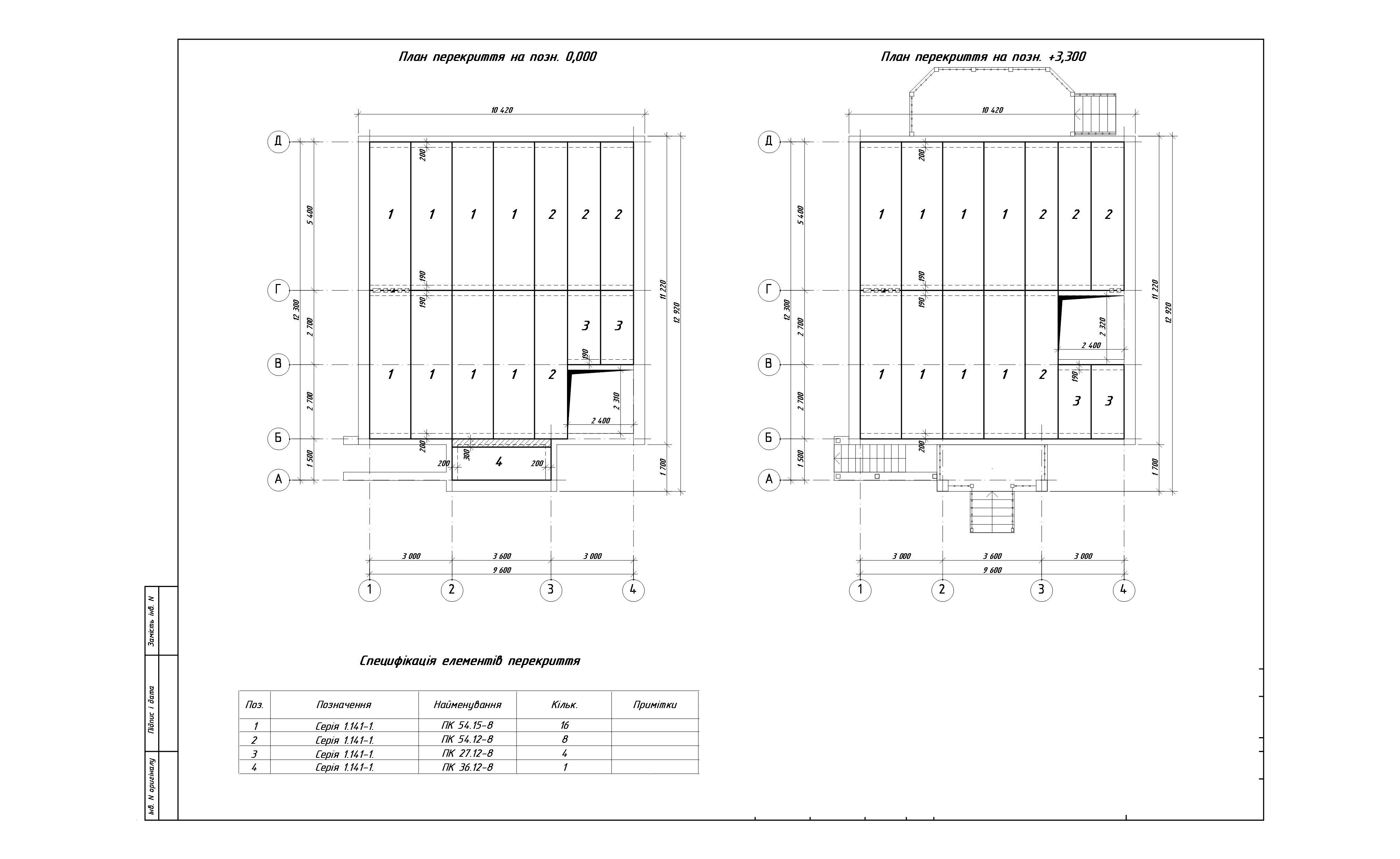

пришли чертежи по фундаменту цоколя и перекрытиям. у кого-нить будут замечания?
фундамент планируется из ФБС блоков. высота цокольного этажа по разговорам - 2,7 гдето. на чертежах не вижу этих данных.
перекрытие - плиты. надеюсь бюджет этой радости не вылезет за 100 кило гривен и судя по опыту некоторых фоумчан цена будет где-то в раёне 80 тыщ.
