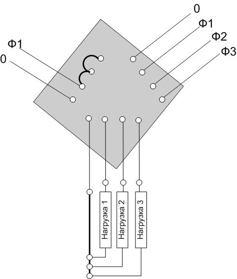

BrotherSam Опубліковано: 26 жовтня 2009 Поділитись Опубліковано: 26 жовтня 2009 Всем привет. Порекомендуйте перекидной рубильник. Есть два ввода - 3ф и 1ф. Хочу поставить рубильник 4-х полюсный, до 25А, с тремя положениями Ввод1 - Откл - Ввод2, очень желательно с креплением под DIN планку. Нашел вот такое www.svaltera.ua/index.php?inc=prod/rubilnik&content=rubilnik012 но цена... Если еще поделитесь контактами, а тем более скидками... Посилання на коментар Поділитися на інших сайтах More sharing options...
BrotherSam Опубліковано: 26 жовтня 2009 Автор Поділитись Опубліковано: 26 жовтня 2009 В такой схемке все в порядке? Посилання на коментар Поділитися на інших сайтах More sharing options...
Konstruktor Опубліковано: 26 жовтня 2009 Поділитись Опубліковано: 26 жовтня 2009 (ссылка устарела) или вот такие (ссылка устарела) 1 Посилання на коментар Поділитися на інших сайтах More sharing options...
