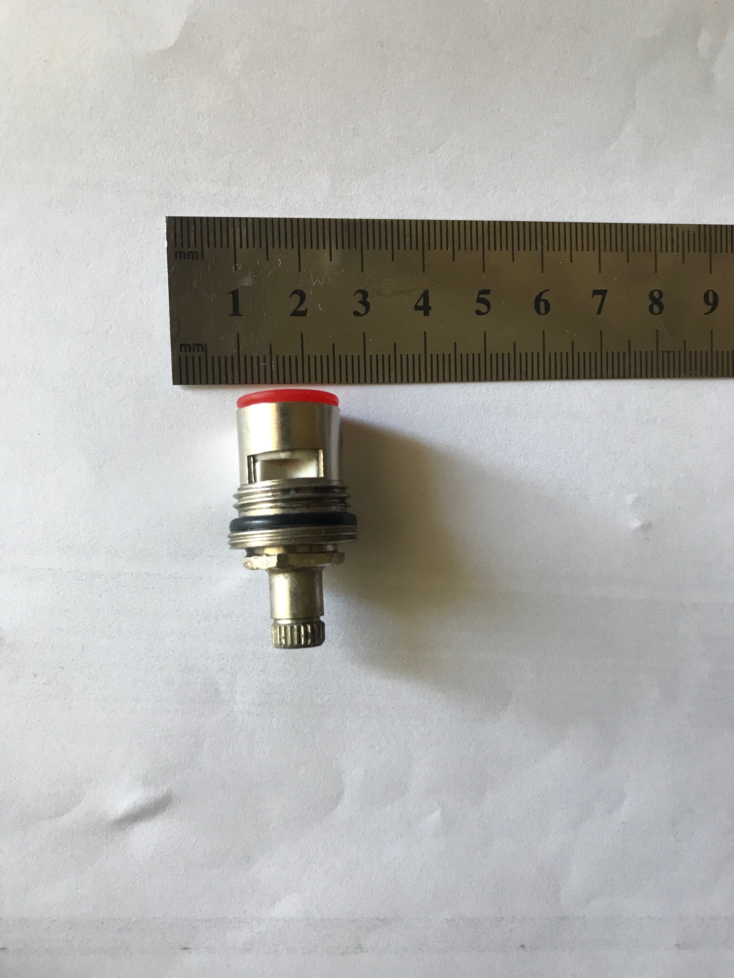

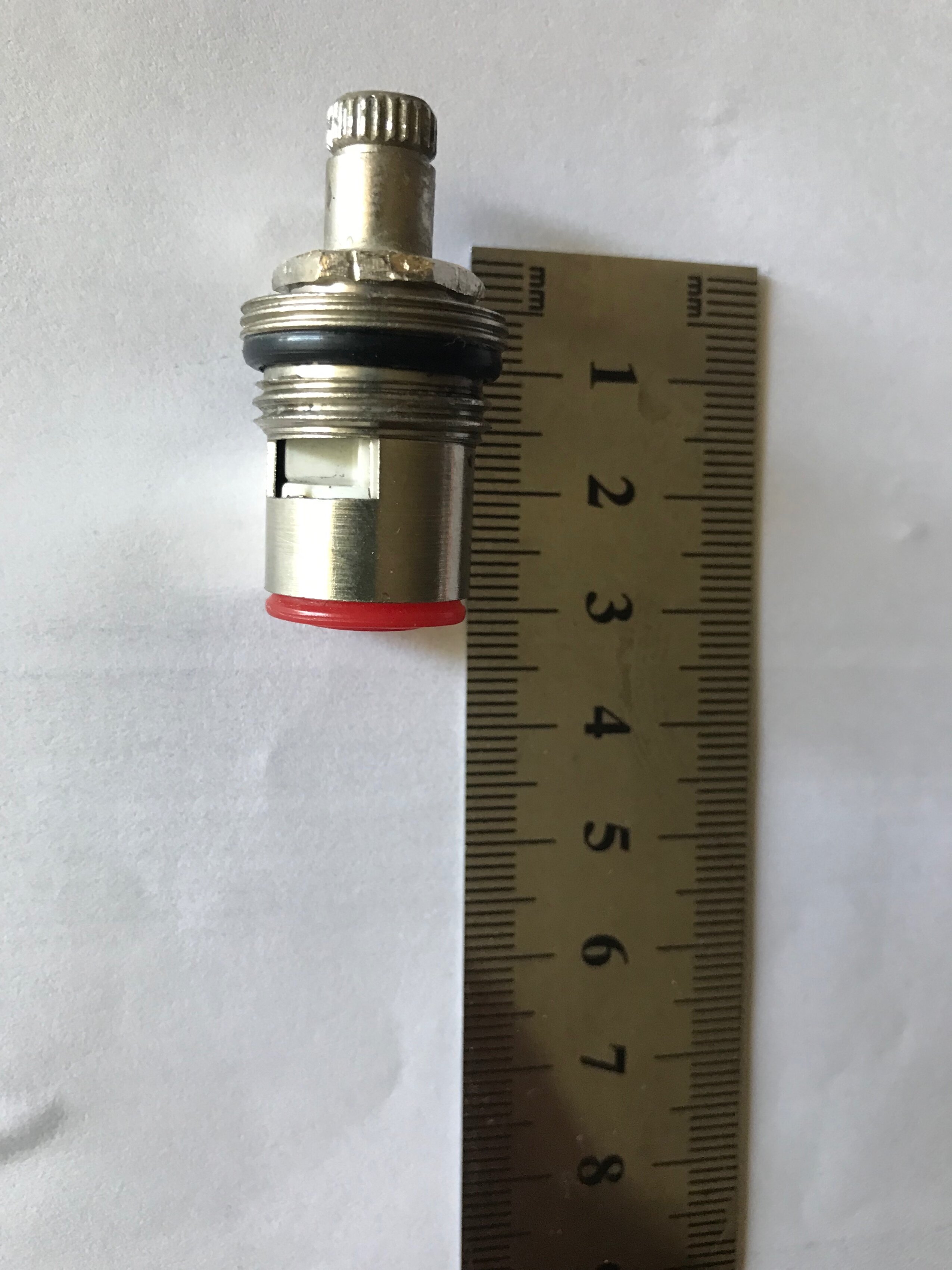

скажите пожалуйста, что Ві делаете, когда начинает подкапівать кран осмоса ?
примерно как в этом видео ? или менять кран  в сборе или покупать новую кран -буксу ?
Я достал, покрутил, почистил - поставил обратно. Прошло уже года 4, не капает.
с этими кранами не все так просто , у них и размеры разные , и угол поворота штока разный , и количество зубцов на штоке разное ...
к примеру вот этот вот модет подойти взамен моего ?

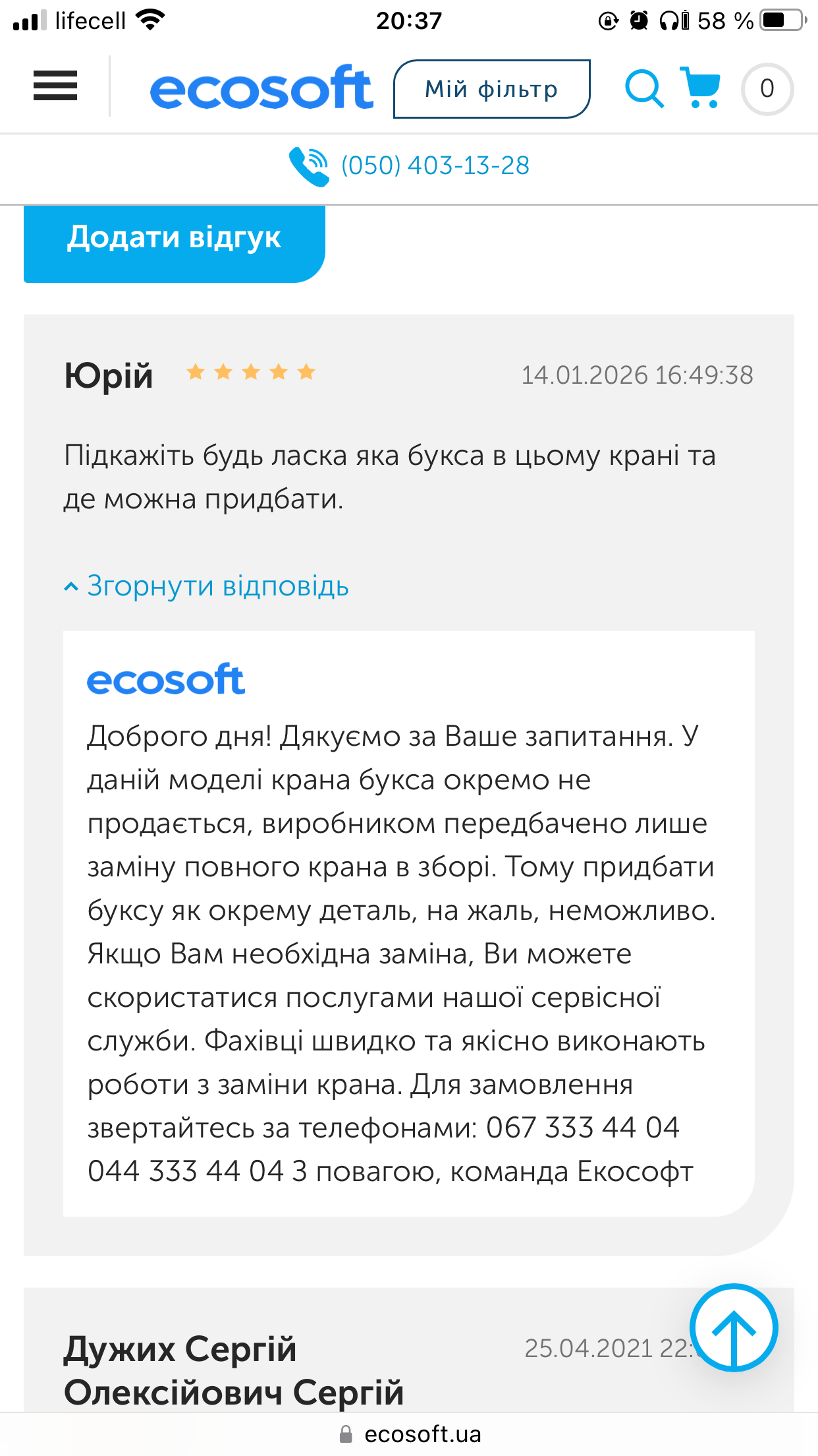

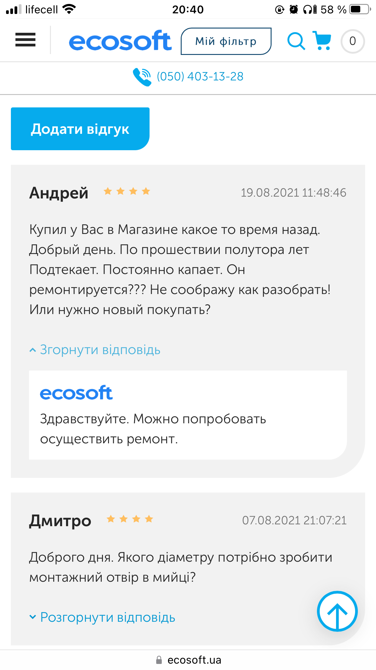

посмотрел на сайте производителя отзывы о кранах . Долго не живут и ремонту не подлежат , меняются оказываеися в сборе целиком
В мене теж Екософт (ще під брендом Фільтр1), 11 років, третій чи четвертий кран, кран-буксу ніколи не міняв - тільки кран повністю
