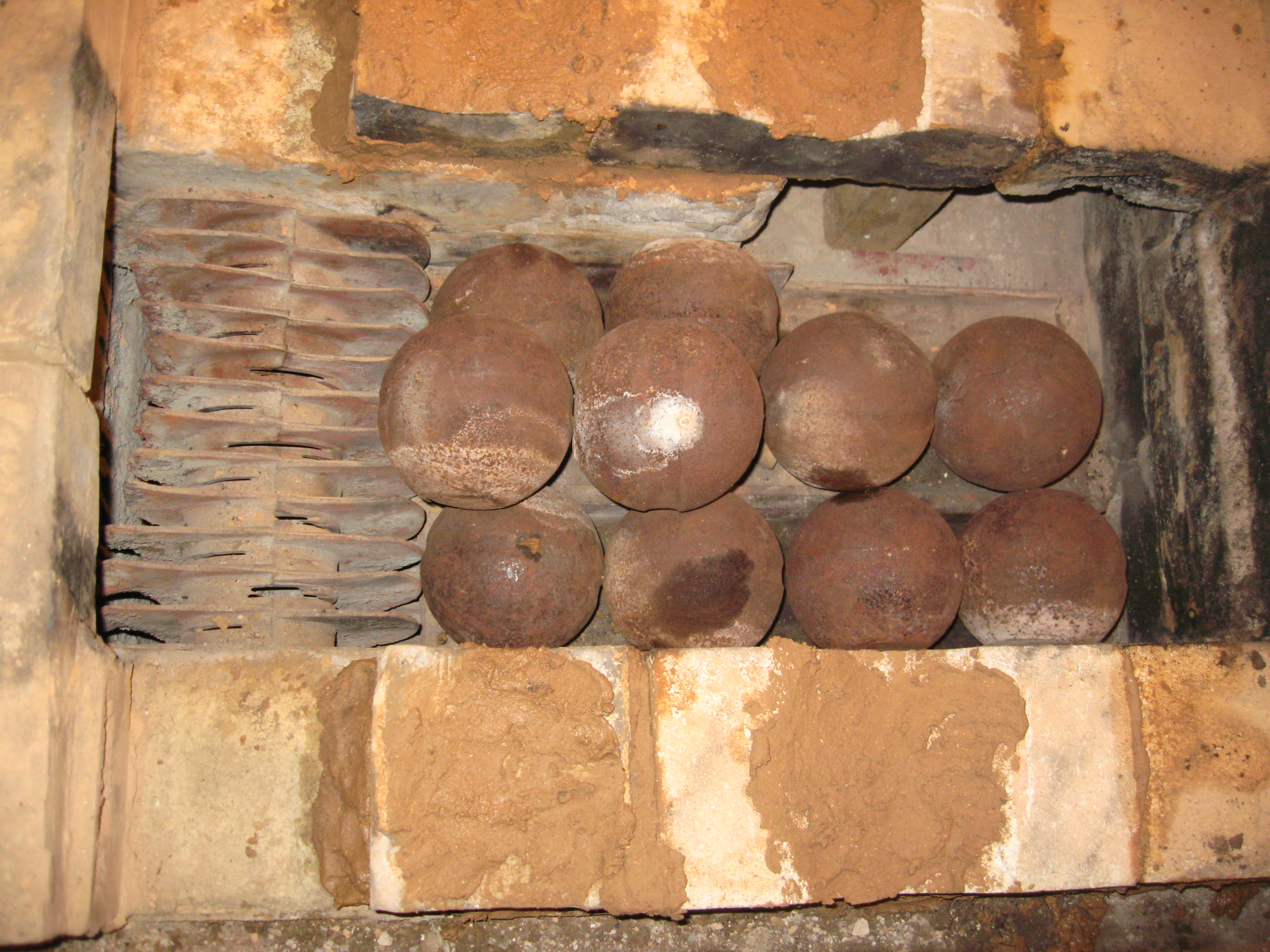

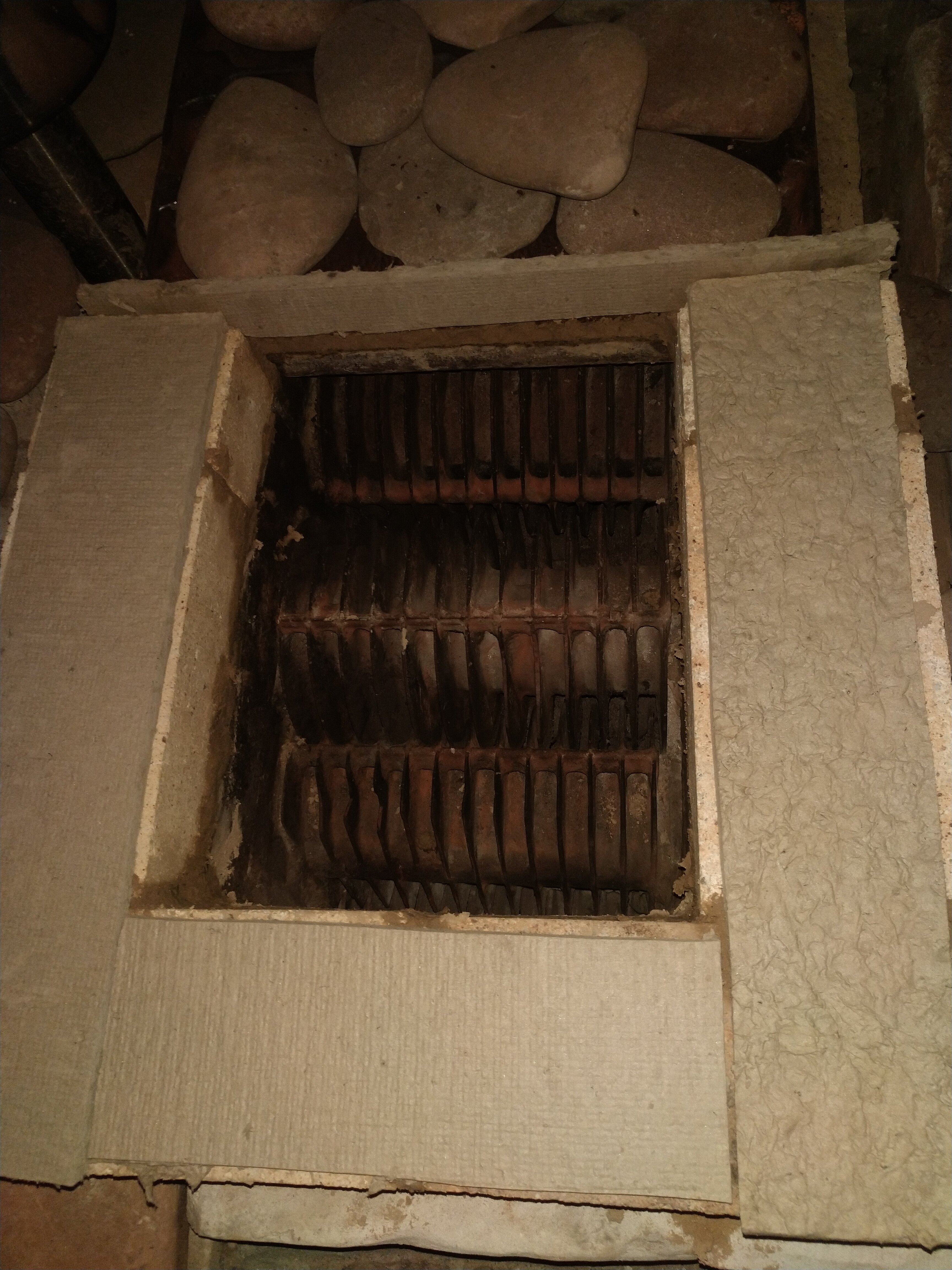

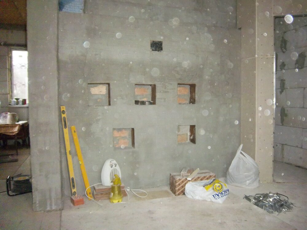

Печь заточена (V топки=118 литров)под достаточный запас мощности,и определёнными "наворотами"для эффективного сжигания дров.
https://www.stroimdom.com.ua/forum/showthread.php?t=182187

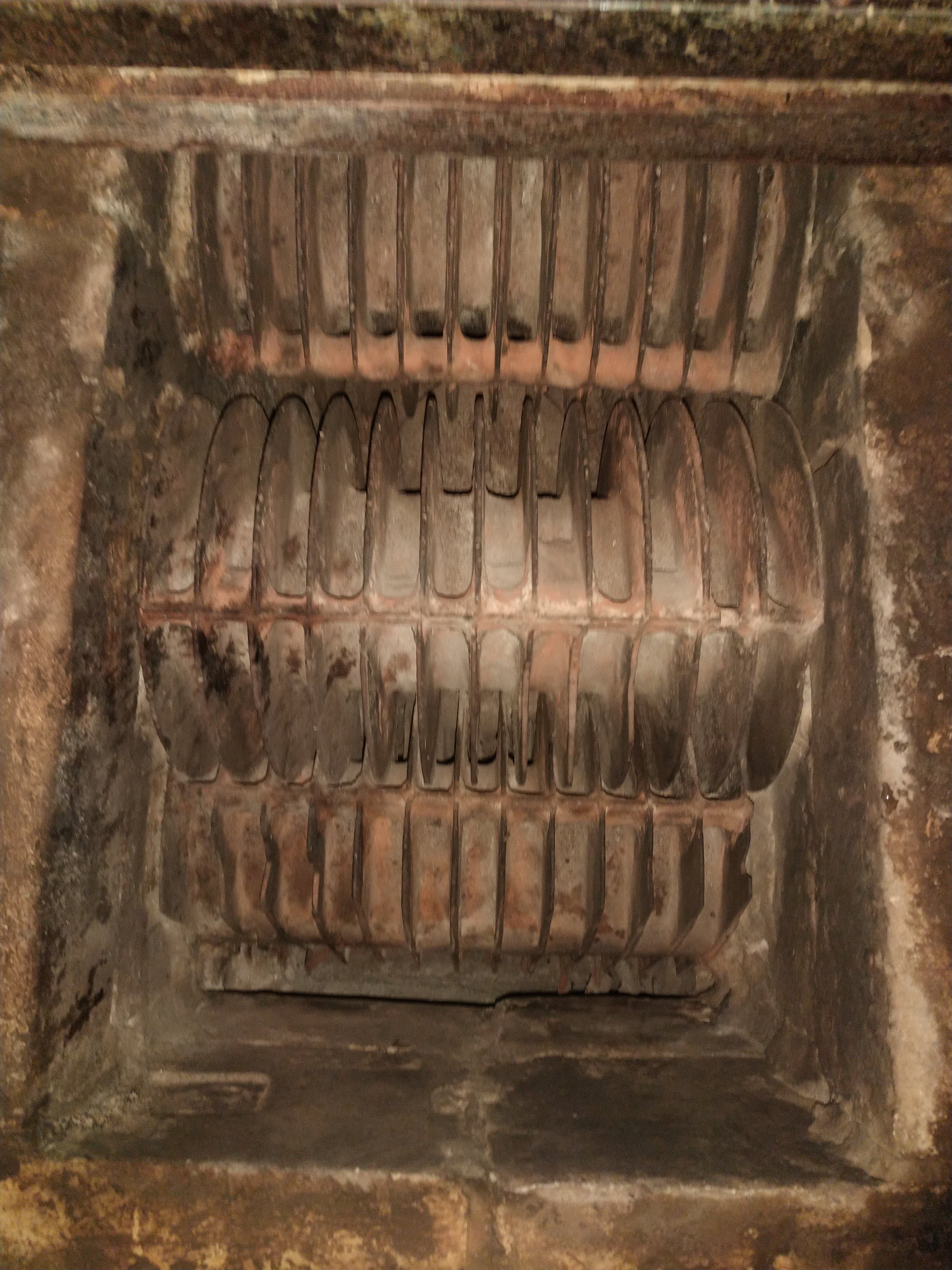

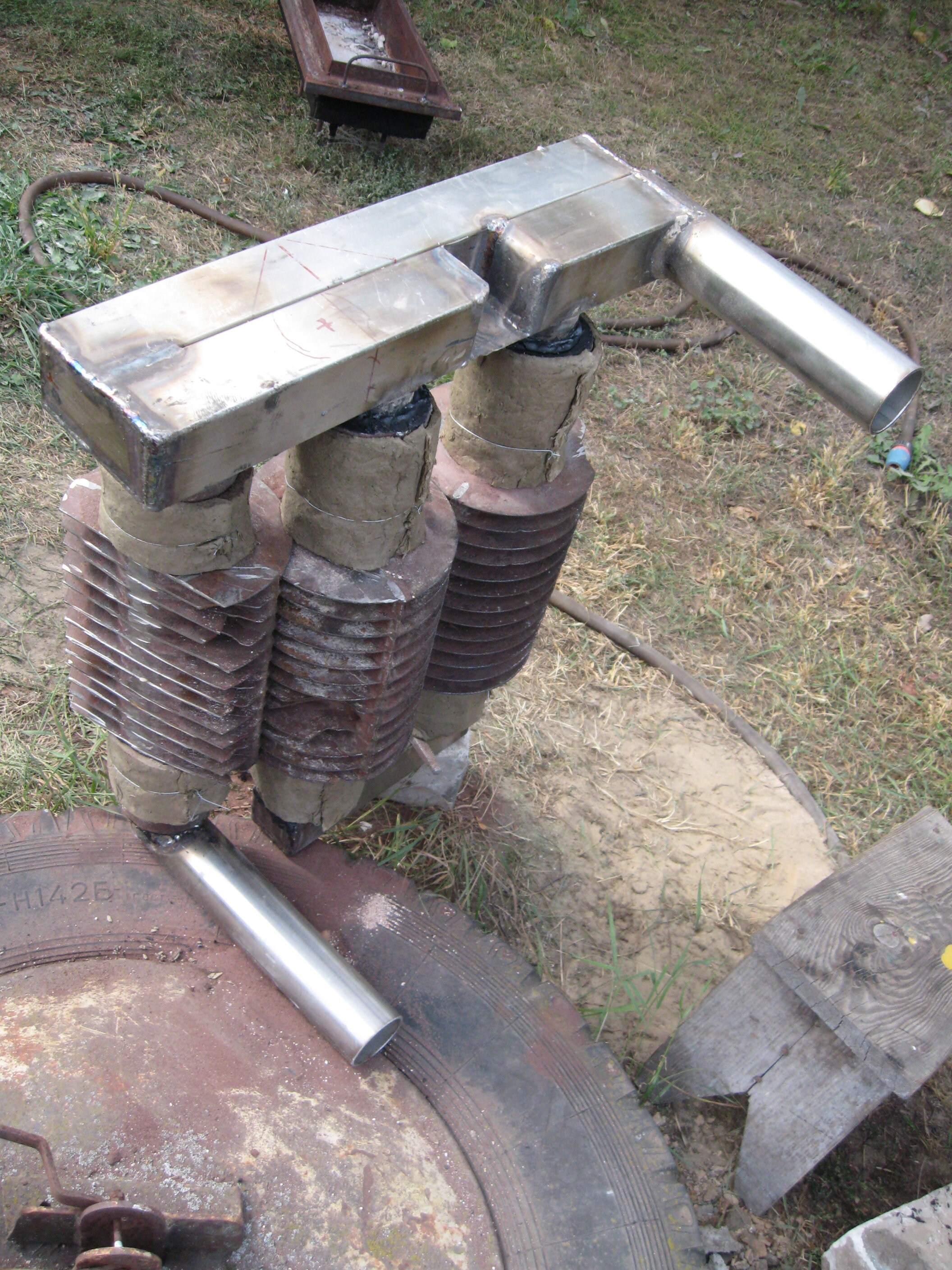

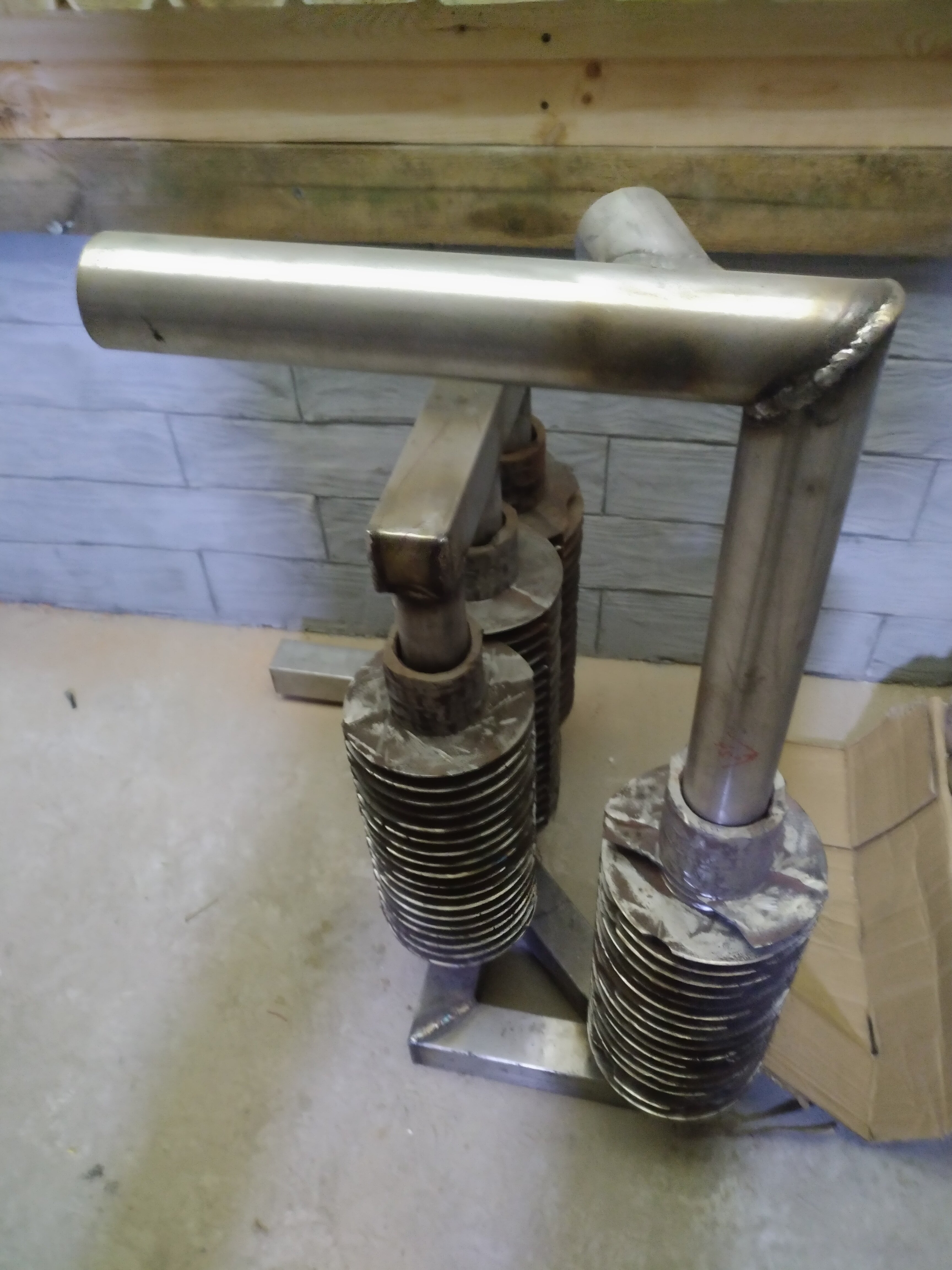

Основным элементом в тюнинге,выступил чугунный ТО пром.экономайзера(именно он даёт все бонусы!)
[/img]
Как известно, поднять КПД системы отопления можно, сняв большое количество тепла и передав его в помещение. Сделать это можно двумя способами:
Инфракрасным излучением — от горящего пламени или раскаленных стенок.Нагрев воздух или воду в топке.
Эффективными показали себя печки калориферного типа. Зимний дворец, Эрмитаж, Арсенал отапливались печами Уттермарка. Сгорающее топливо нагревало трубы, в которых двигался воздух. Такое отопление позволяло получить фантастические результаты по скорости и эффективности. Проложив в топке сухотрубы, можно быстро прогреть помещение сухим теплым воздухом. В жилых помещениях можно использовать принудительный наддув, приток из улицы и увлажнение. Так можно получить возможность регулировать не только температуру, но и влажность Минус — сложность реализации в готовых кирпичных печах.
Моя печь озадачена прогревом: массы дерева,бетона,камней,приточного воздуха(на V=16m3 ПО)плюс 270-280 литров воды t°=55°-65°C(это ещё тот квест!)

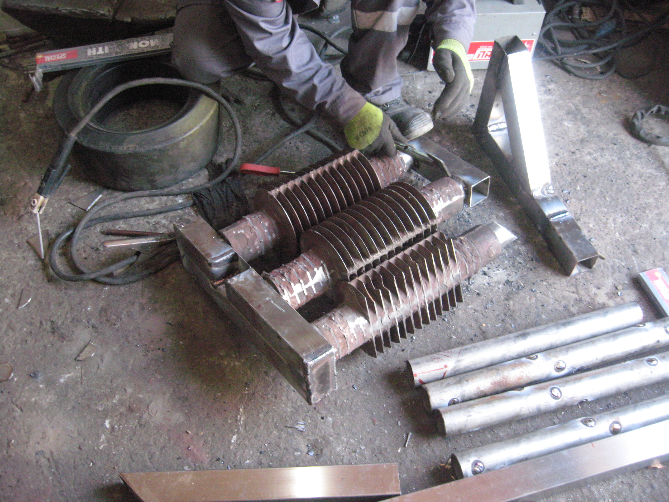

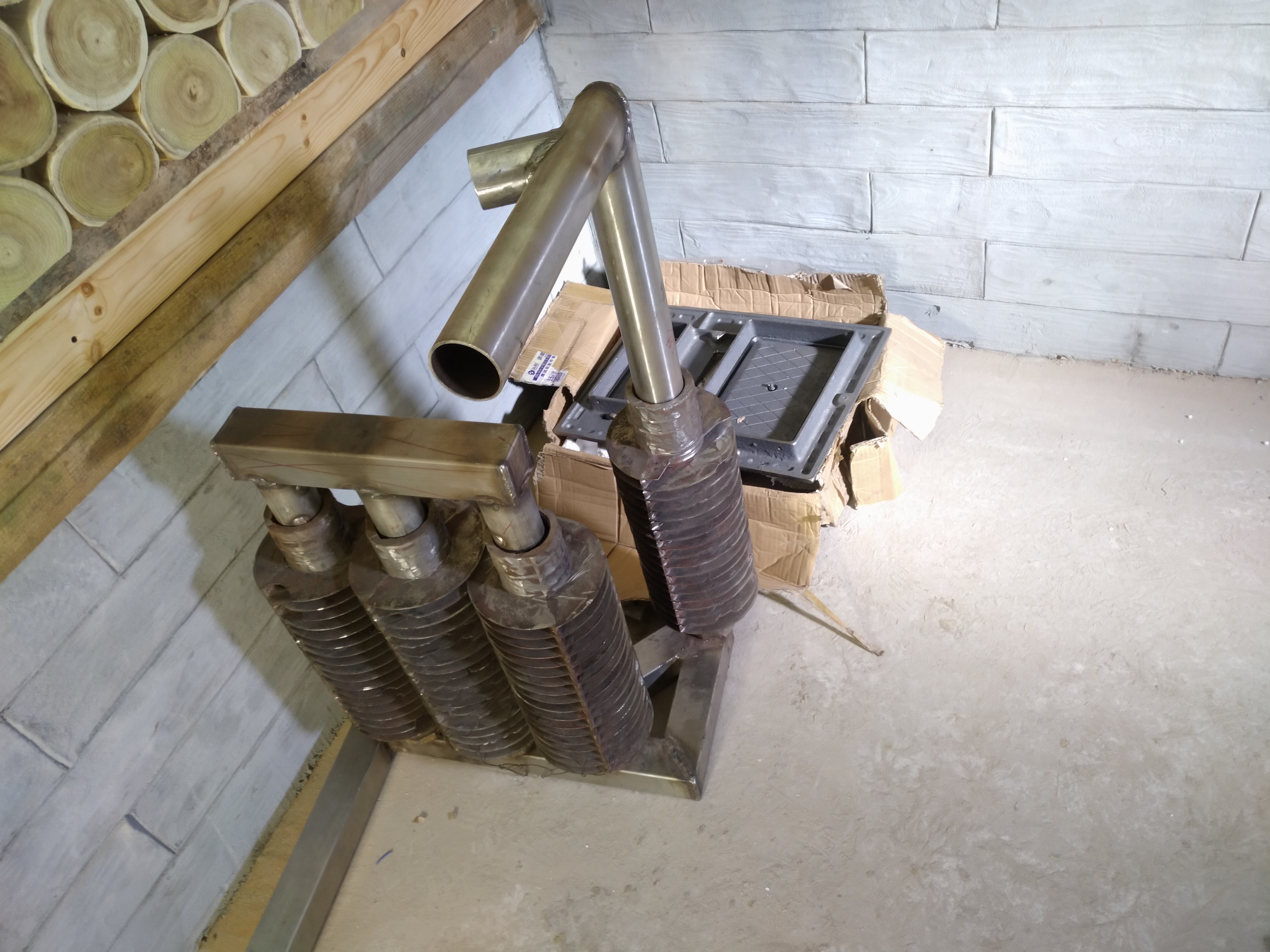

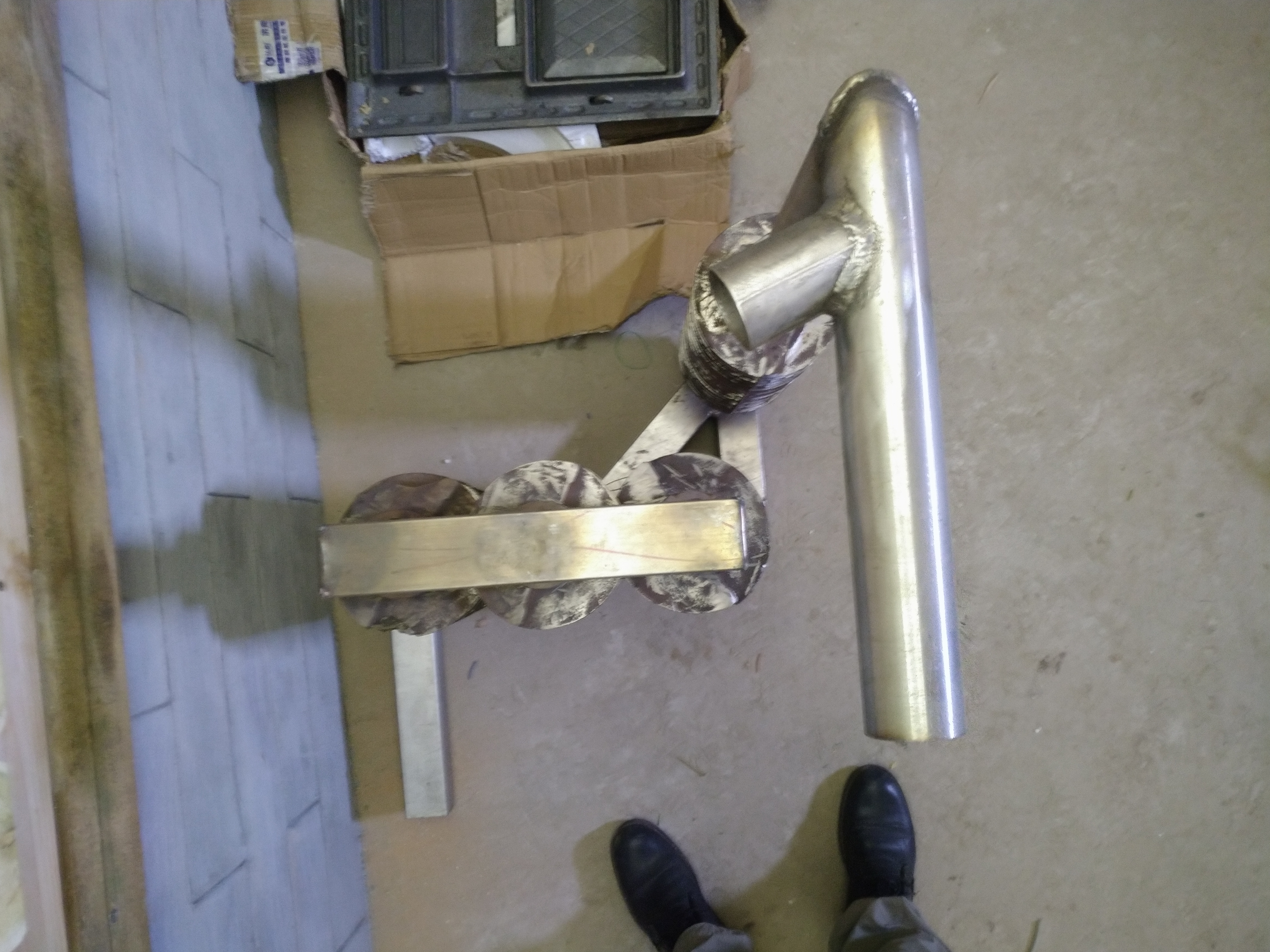

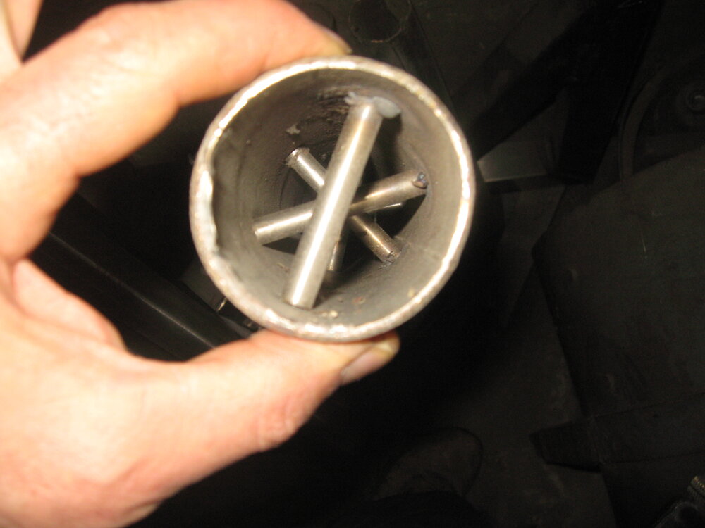

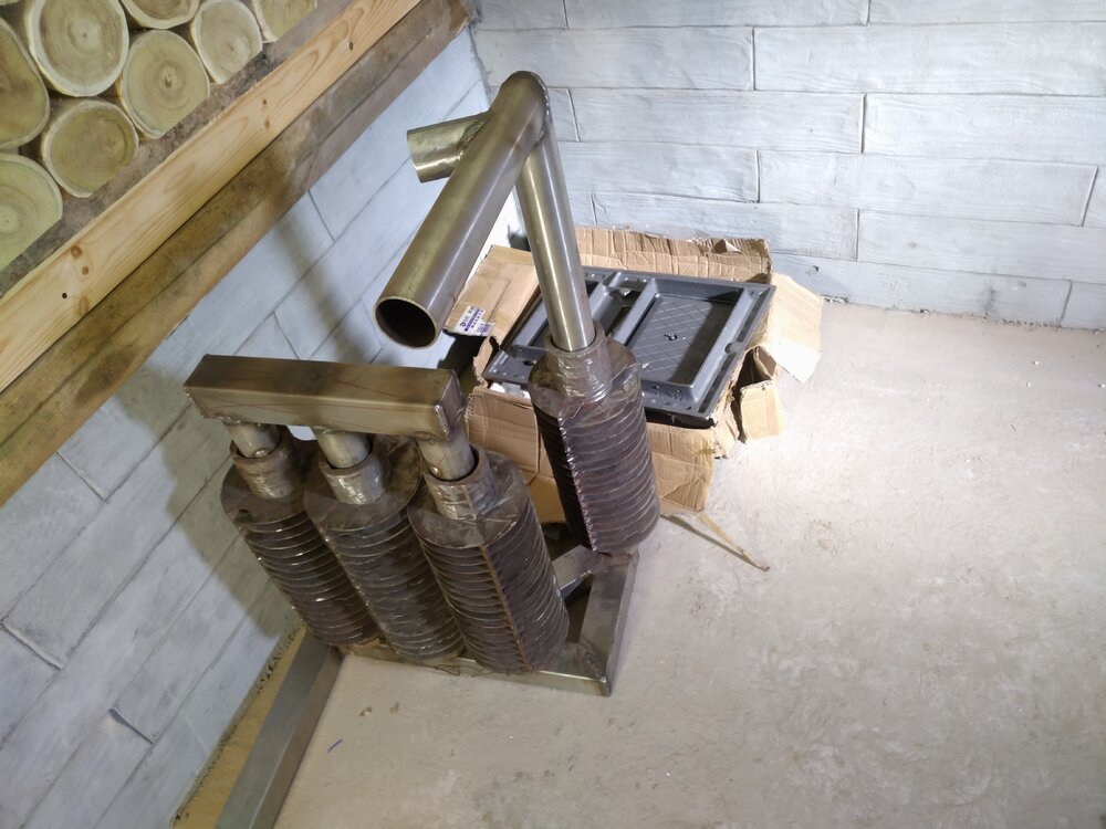

Как то, объясню более развёрнуто.Но суть в том,что эффективность этой приблуды,заставила меня двигаться в сторону принудительного наддува,поместив в КД сухотрубы из нерж.,"одетые" в чугунину...
Змінено користувачем termOS

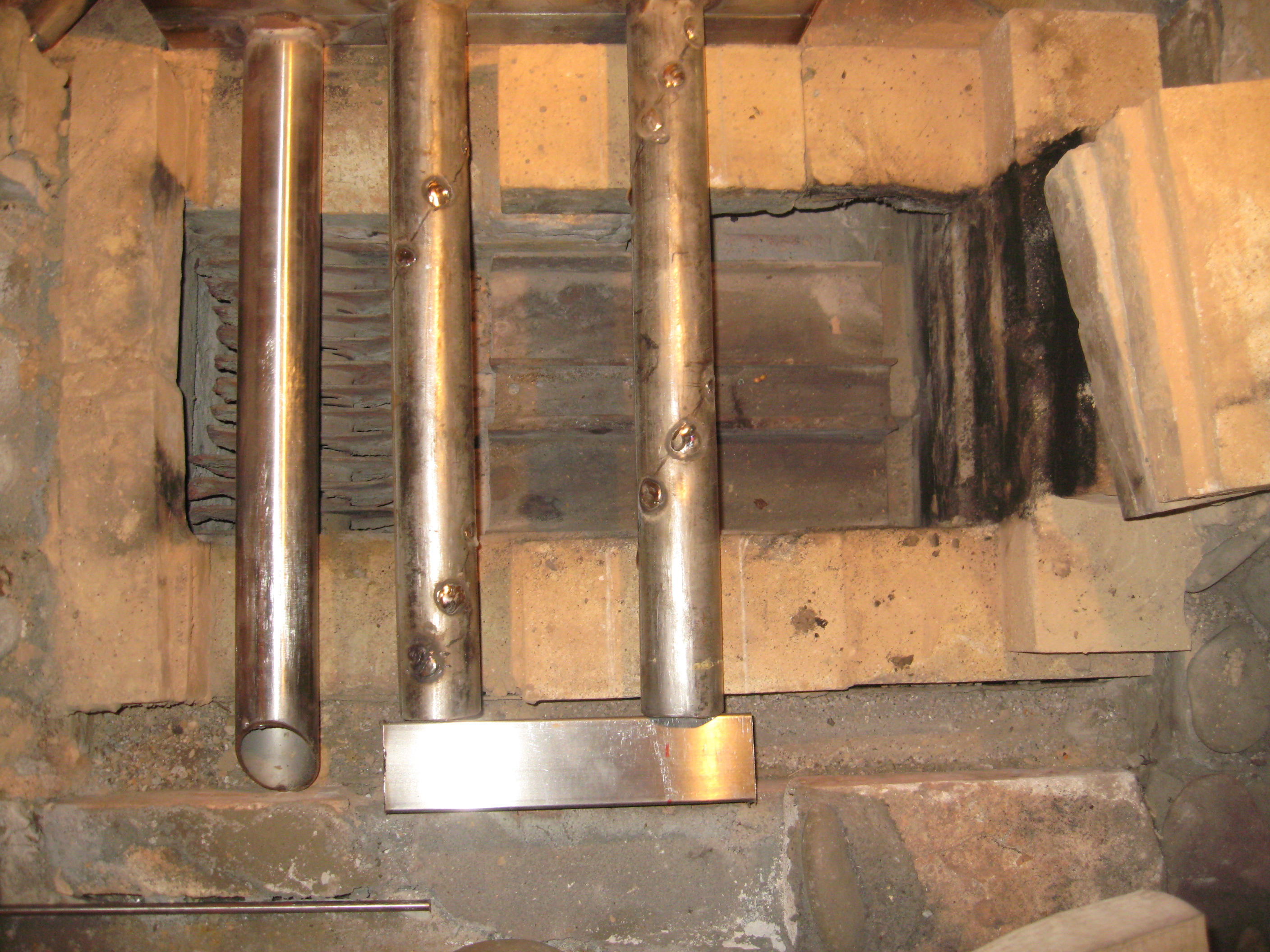

В ущерб более высокому ТО (чугун/воздух)я получаю(чугун/нерж./воздух) но с бонусами. •никаких посторонних запахов;и •шикарная возможность кипятить воду в первом(нижнем по отношению к остальным)регистре и коллекторе.По сути,я получил опцию "скоропарки"/"аквапечи"

Володя! Я предполагаю,что такое "нагромождение"металла,на пути ДГ,вызовет недоумение любого печника!Но я не в слепую сооружал эту конструкцию.И, не нужно быть академиком,что-бы добавляя ряд/два кирпича-адаптировать сечение КД, (где расположен "агрегат")с учётом проекции сечения радиаторов!(в sketch up -это элементарно !)

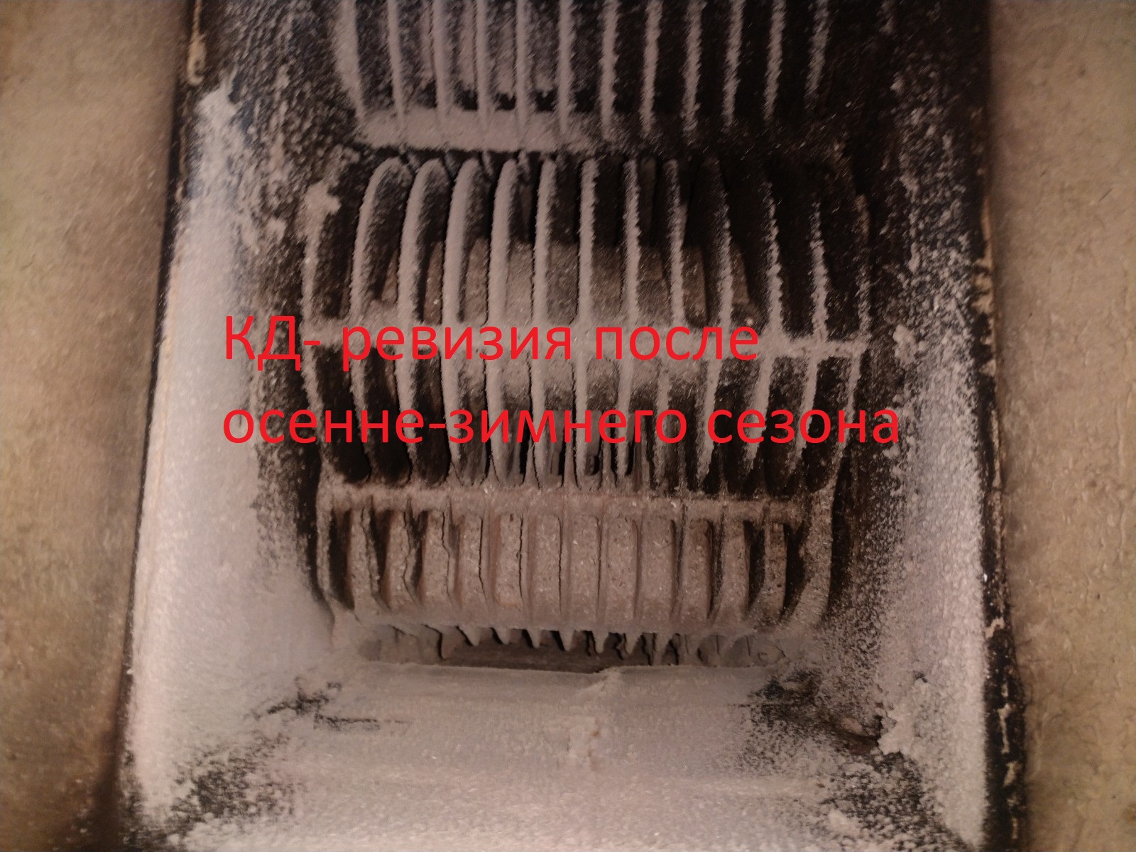

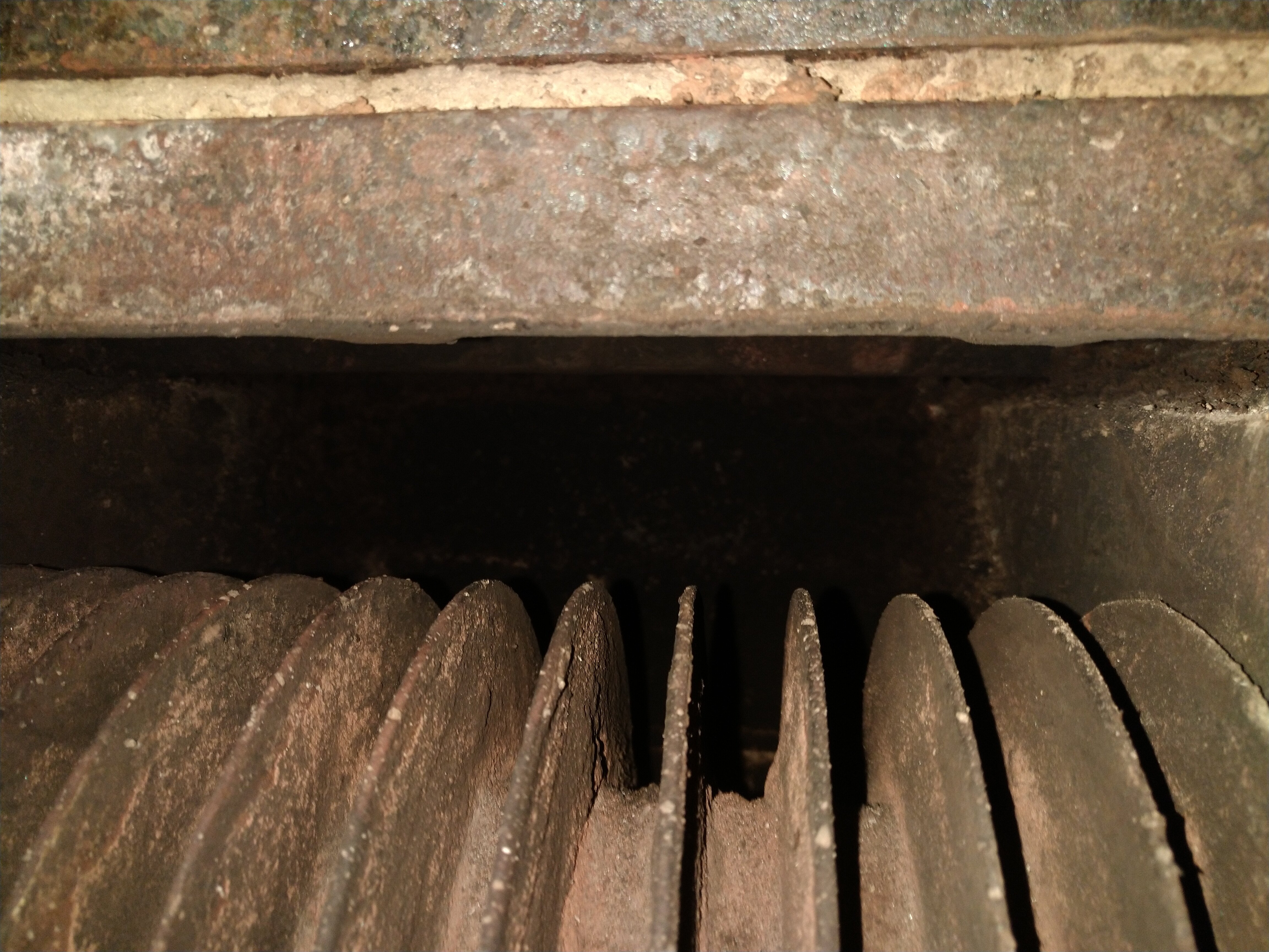

Добавлю,что в отличии от обычных гладких труб/регистров,эти чугунные "рубашки" :
•никогда не конденсируют(по сути,являясь ТО косвенного типа);
•обладают ускоренным стартом работы(лепестки чугуна раскаляются очень быстро,при этом теплосъём с огня гораздо выше,чем отдача сконцентрированной ими энергии в нерж.трубы)
•опять же,раскалённые рёбра катализируют горение ДГ(пока не прогрета шамотная масса)при этом создавая турбулентность движения ДГ,обеспечивая более качественную смесь с кислородом(от подачи ВВ)
В общем,всё это (точнее -это, ещё не всё показал:sorry:) у меня работает!
И радует,что будучи полным "чайником"(в начале постройки печи)я не ошибся с мощностью/объёмом топки!(концепт не подвёл!)
У брата будет ещё мощнее,и "агрегат" на один регистр больше,с дозированной подачей воды в нижний регистр(осмос через стену)

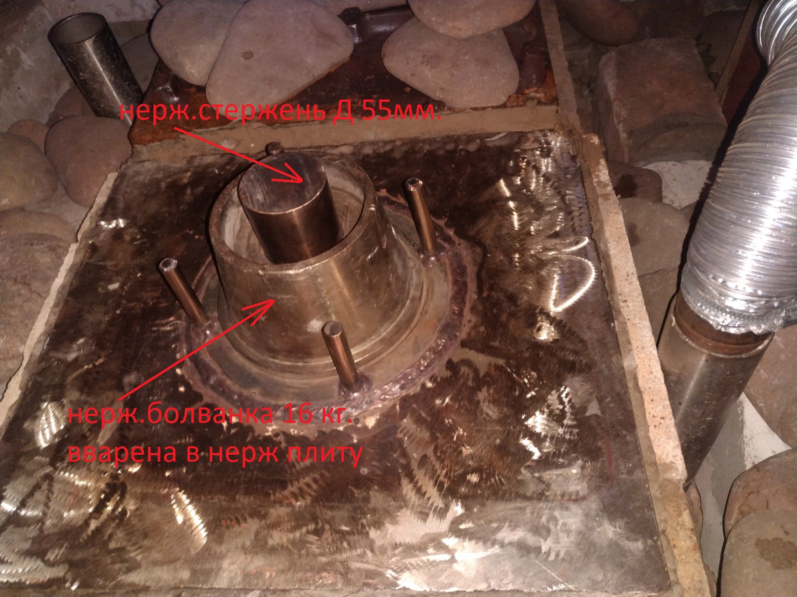

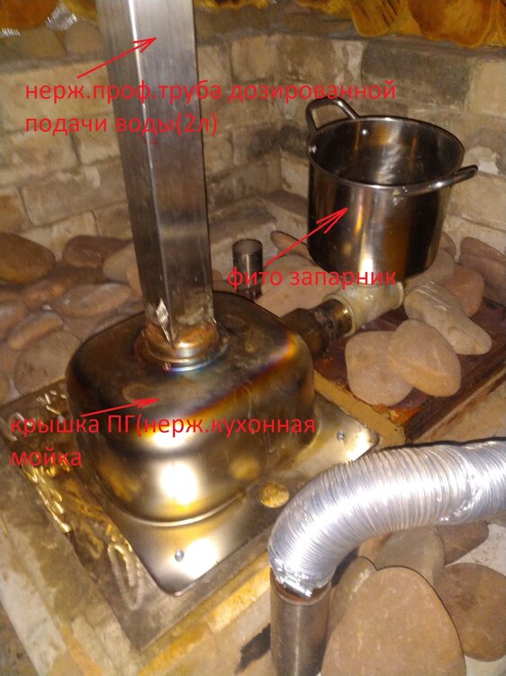

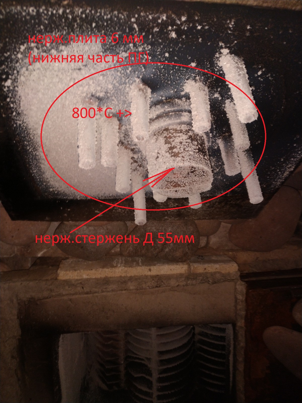

Самая верхняя "надстройка" печи-это ПГ(парогенератор)сделан весь из нержавейки.
Нижняя часть его,погружена в КД(камеру дожига). Верх нерж.плиты завален нерж. обрезками(туба,круг,болванка) и накрыт нерж.чашей от кух.мойки,с выхлопом пара через кастрюлю(на неё сито с травами)Столб воды (2л) в нерж.профильной трубе,с регулир.дозатором подачи(кипяток)

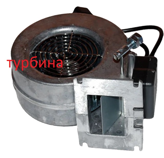

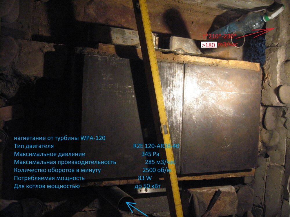

Собственно то о чём здесь говорится,я получаю (уже на 20-25-ой минуте,после начала топки) в процессе подмешивания испаряемой в первом/нижнем регистре воды к потоку нагнетаемого турбиной воздуха.
Не готов (на академическом уровне)в цифрах выразить калорийность процесса, (тем более,не зная плотности/энергосодержания ПВС) но по факту имею что сказать:(статистика последней недели:
•для поддержки t° парной 40°-43°С
•бойлера ГВС 250-260л 45°-55°С (с расходом 40-60л/сутки)
Ежедневно(вечером) сжигаю 15-17 кг.дров (акация сухая)
