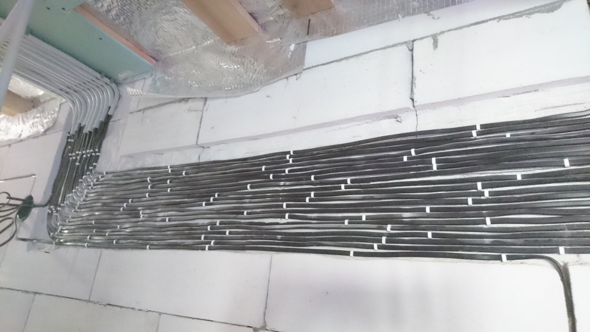

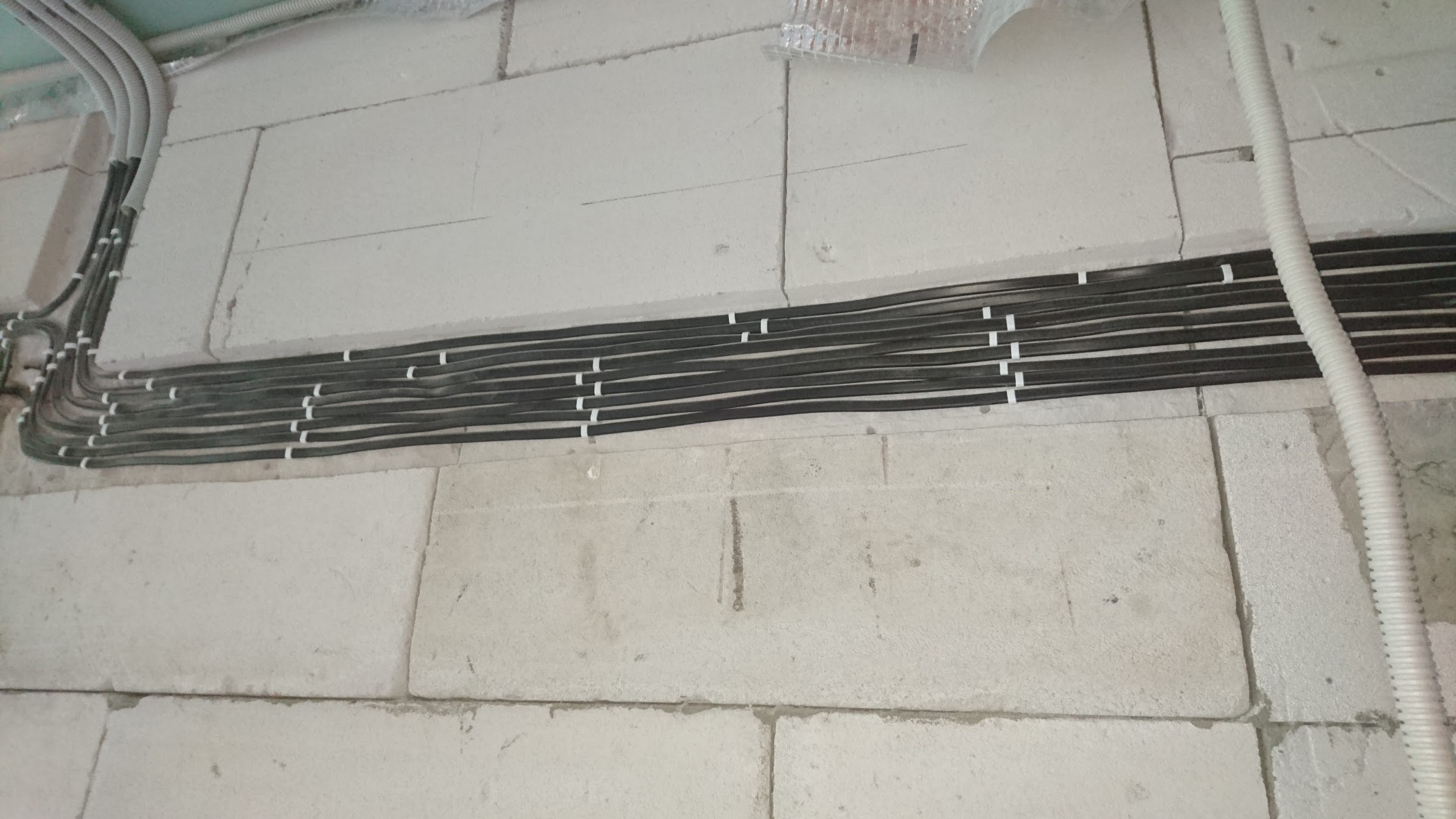

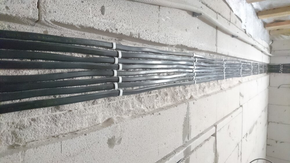

adwenturer Опубліковано: 4 червня 2020 Поділитись Опубліковано: 4 червня 2020 Добрый день (а может и ночь) Уважаемые форумчане! После завершения чернового этапа монтажа кабелей электроснабжения, возник вопрос - как правильно (подчеркиваю) заделывать большие штробы в стенах из газобетона? Трассы оказались довольно таки объемные, глубиной ~25-20мм. Ширина же порой доходит до 300мм. Фото, прикладываю. Наемные рабочие, конечно же ротбандом закидают, и скажут - "Сто лет так делаю, никуда не денется". Но реально, строя дом для себя, хочется сделать нормально, так что бы "не отвалилось" через пару лет. По этому, вопрос как сделать это правильно? Подозреваю, что нужно как то, заляпывание этих штроб армировать, что бы зафиксировать. Вопрос как? Спасибо! Посилання на коментар Поділитися на інших сайтах More sharing options...
rom123 Опубліковано: 4 червня 2020 Поділитись Опубліковано: 4 червня 2020 Добрый день (а может и ночь) Уважаемые форумчане! После завершения чернового этапа монтажа кабелей электроснабжения, возник вопрос - как правильно (подчеркиваю) заделывать большие штробы в стенах из газобетона? Трассы оказались довольно таки объемные, глубиной ~25-20мм. Ширина же порой доходит до 300мм. Фото, прикладываю. Наемные рабочие, конечно же ротбандом закидают, и скажут - "Сто лет так делаю, никуда не денется". Но реально, строя дом для себя, хочется сделать нормально, так что бы "не отвалилось" через пару лет. По этому, вопрос как сделать это правильно? Подозреваю, что нужно как то, заляпывание этих штроб армировать, что бы зафиксировать. Вопрос как? Спасибо! Я бы не много сточил острые углы под 45 градусов и заделал гипс. штукатуркой. Можно как вариант кинуть немного фибры в штукатурку. Сверху стеклохолст. Ну и конечно же убрать весь мусор со штроб, пройтись пылесосом, если есть возможность, прогрунтовать. 1 Посилання на коментар Поділитися на інших сайтах More sharing options...
Antrate Опубліковано: 4 червня 2020 Поділитись Опубліковано: 4 червня 2020 В дальнейшем будет штукатурка? Если будет, тогда вам штукатурі и заделают. Для успокоения себя положите мет.сетку по всей площади штробі. Посилання на коментар Поділитися на інших сайтах More sharing options...
мастерок Опубліковано: 4 червня 2020 Поділитись Опубліковано: 4 червня 2020 Ну да,для успокоения положите в гипсовую штукатурку металлическую сетку!Ахереть!Потом берите топорик и вырубывайте всё нафиг. Как бы банально не звучало,но таки действительно обеспыльте,смочите,и небрежно закидайте в минусе любой гипсовой смесью.А затем штукатуры пускай в том месте утопять в слой штукатурки полимерную сетку.Хотя ежели для себя любимого,то по газоблоку сетка априори должна быть всплошную. 2 Посилання на коментар Поділитися на інших сайтах More sharing options...
Antrate Опубліковано: 4 червня 2020 Поділитись Опубліковано: 4 червня 2020 Ну да,для успокоения положите в гипсовую штукатурку металлическую сетку!Ахереть!Потом берите топорик и вырубывайте всё нафиг. Где то біла информация что будет гипсовая штукатурка? Посилання на коментар Поділитися на інших сайтах More sharing options...
мастерок Опубліковано: 4 червня 2020 Поділитись Опубліковано: 4 червня 2020 Ротбант это гипс,если б планировалась штукатурка на цементной основе,то рабочие бы предложили заделать цементосодержащей смесью. Посилання на коментар Поділитися на інших сайтах More sharing options...
