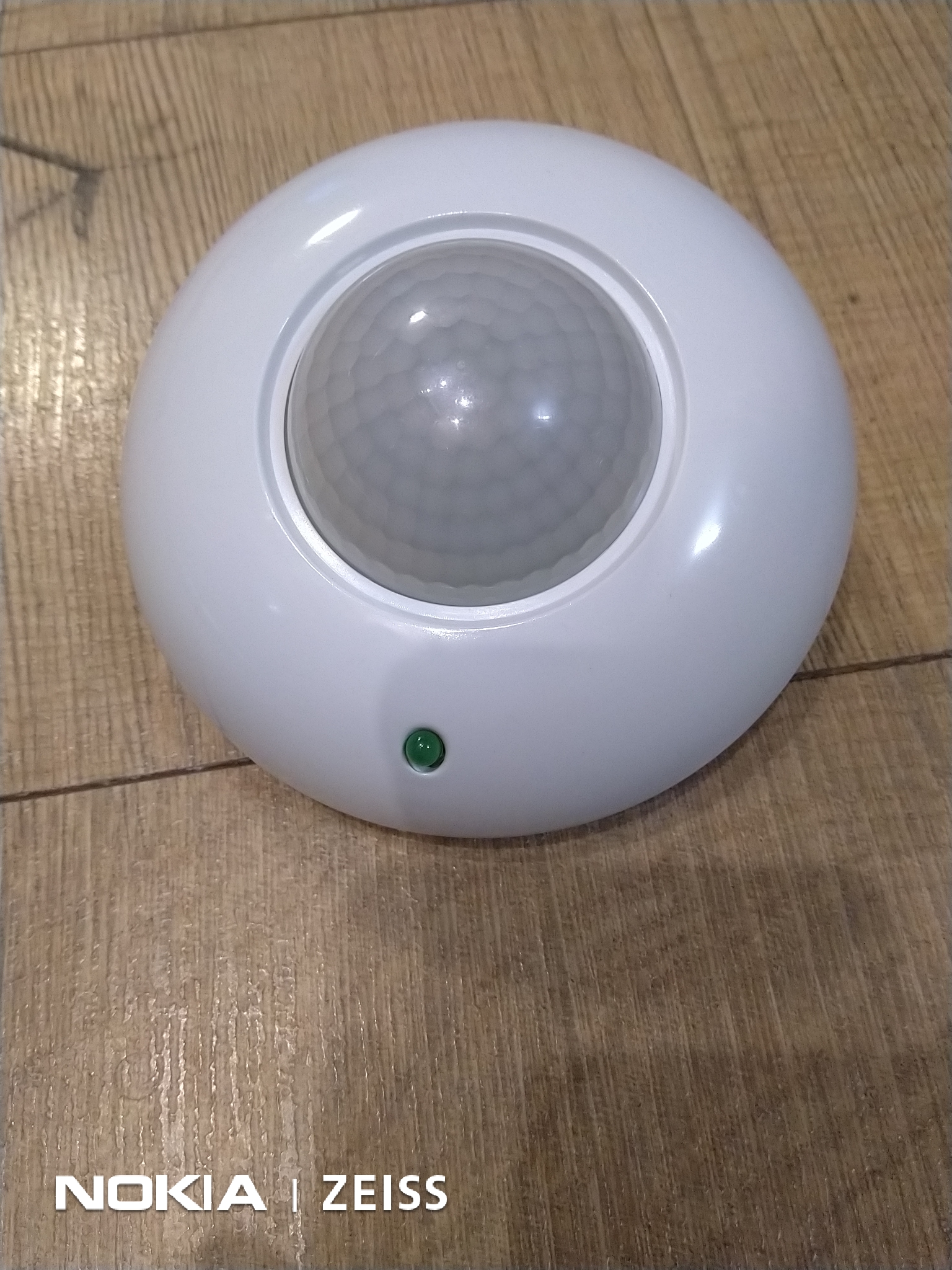

В квартире в коридоре напротив входа стоит датчик движения Х1 со светоэлементом который включает свет если обнаруживает движение - это удобно когда заходишь в квартиру и руки заняты чтоб не искать вкл. света; такой же стоит в коридоре где расположены сан.узлы датчик Х2 - делал для детей, когда ночью встают в туалет срабатывает датчик движения и свет автоматически включатся, а днём когда светло или вкл. свет, то датчик не срабатывает.

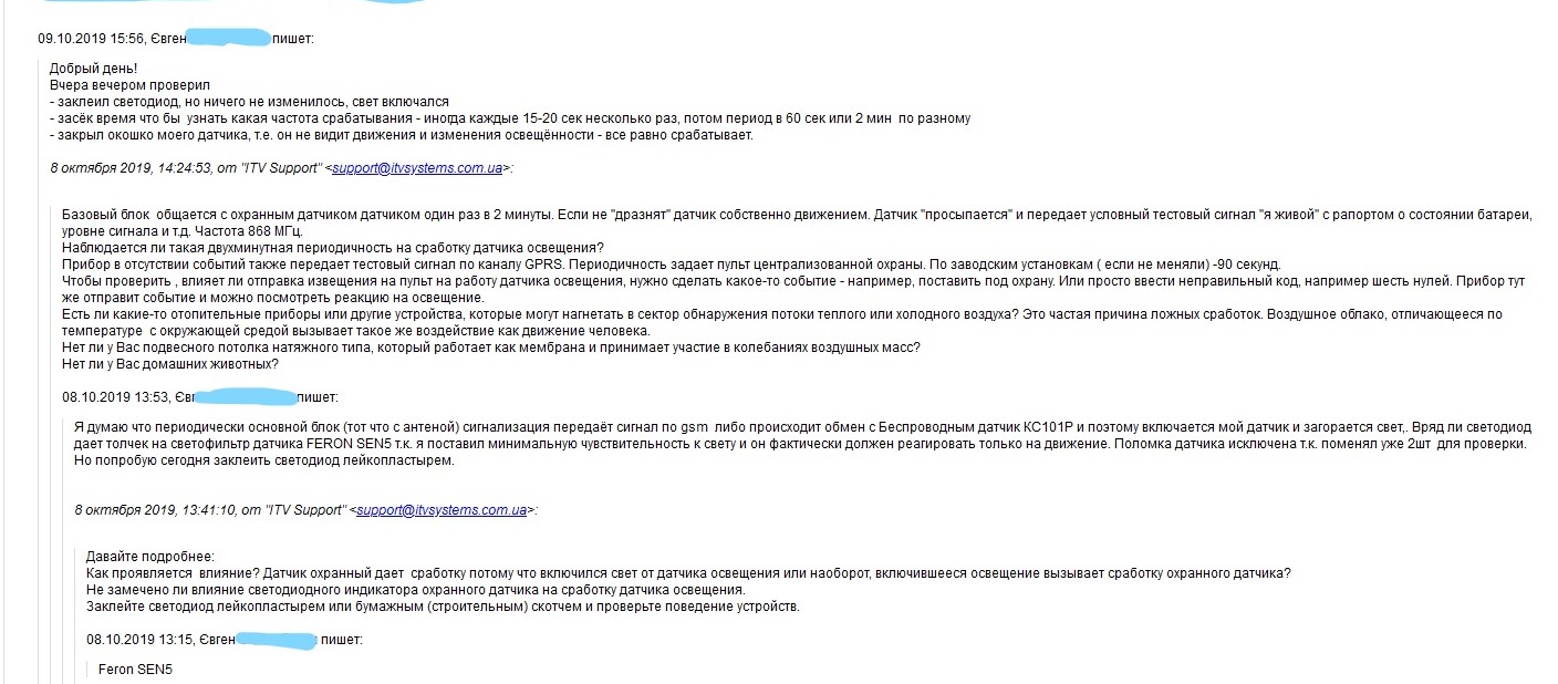

Обращаюсь к производителю этой сигнализации, объясняю ситуацию, просят факты, снимаю на видео, результат - блок GSM периодически обменивается данными с датчиком движения на определённой частоте, которая отличается от частоты на которой работет ваш датчик Х1, поэтому мы не можем понять почему так происходит, вердикт - у нас тысячи объектов с аналогичной системой и тоже стоят такие китайские датчики Х1, но нигде ложных срабатываний от нашей сигнализации нет.

Х1 и Х2 обычные китайские датчики НЕ РЕКЛАМА
rozetka.com.ua/ua/211395877/p211395877/
rozetka.com.ua/ua/feron_2000...962/p42583200/

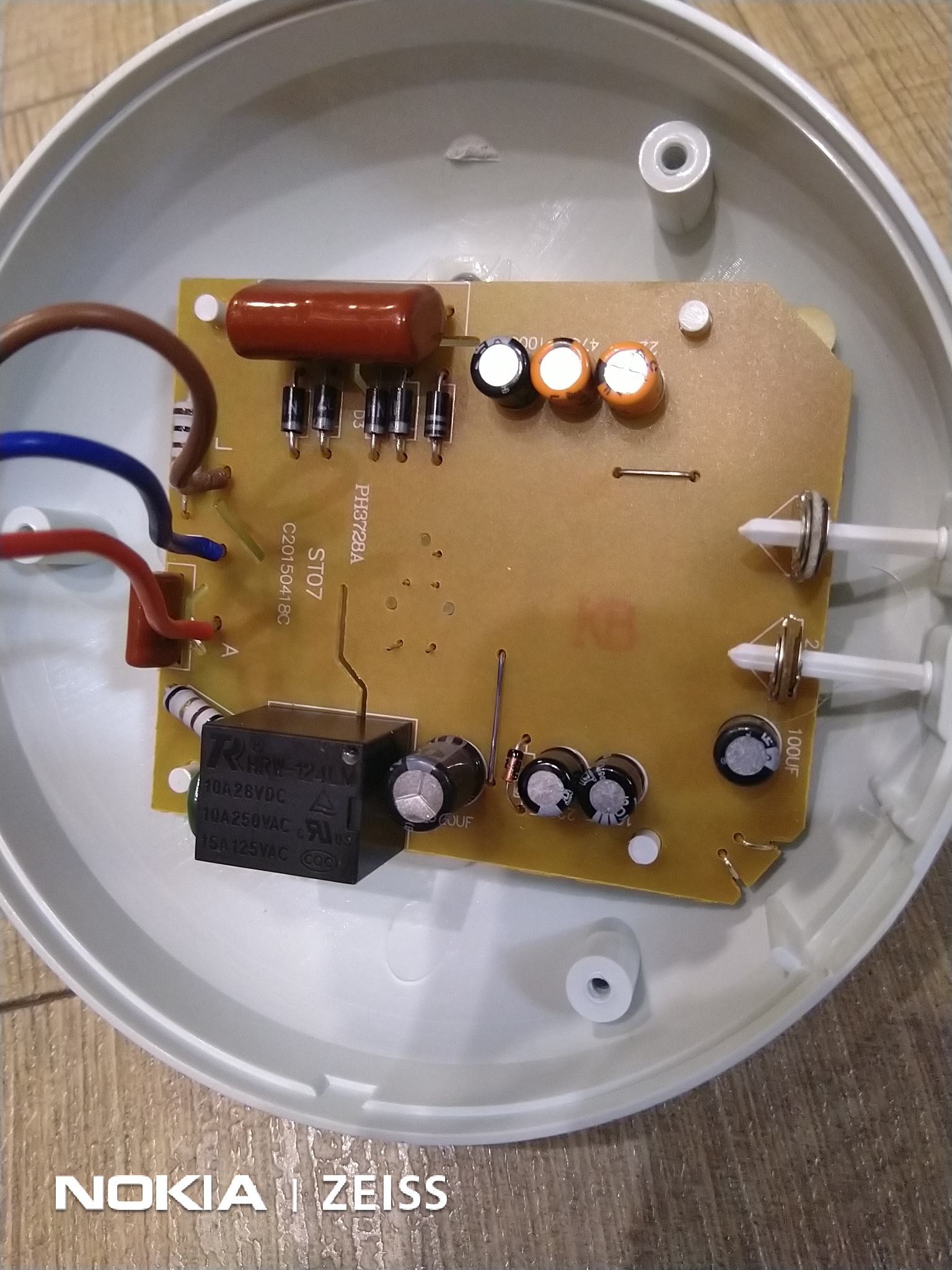

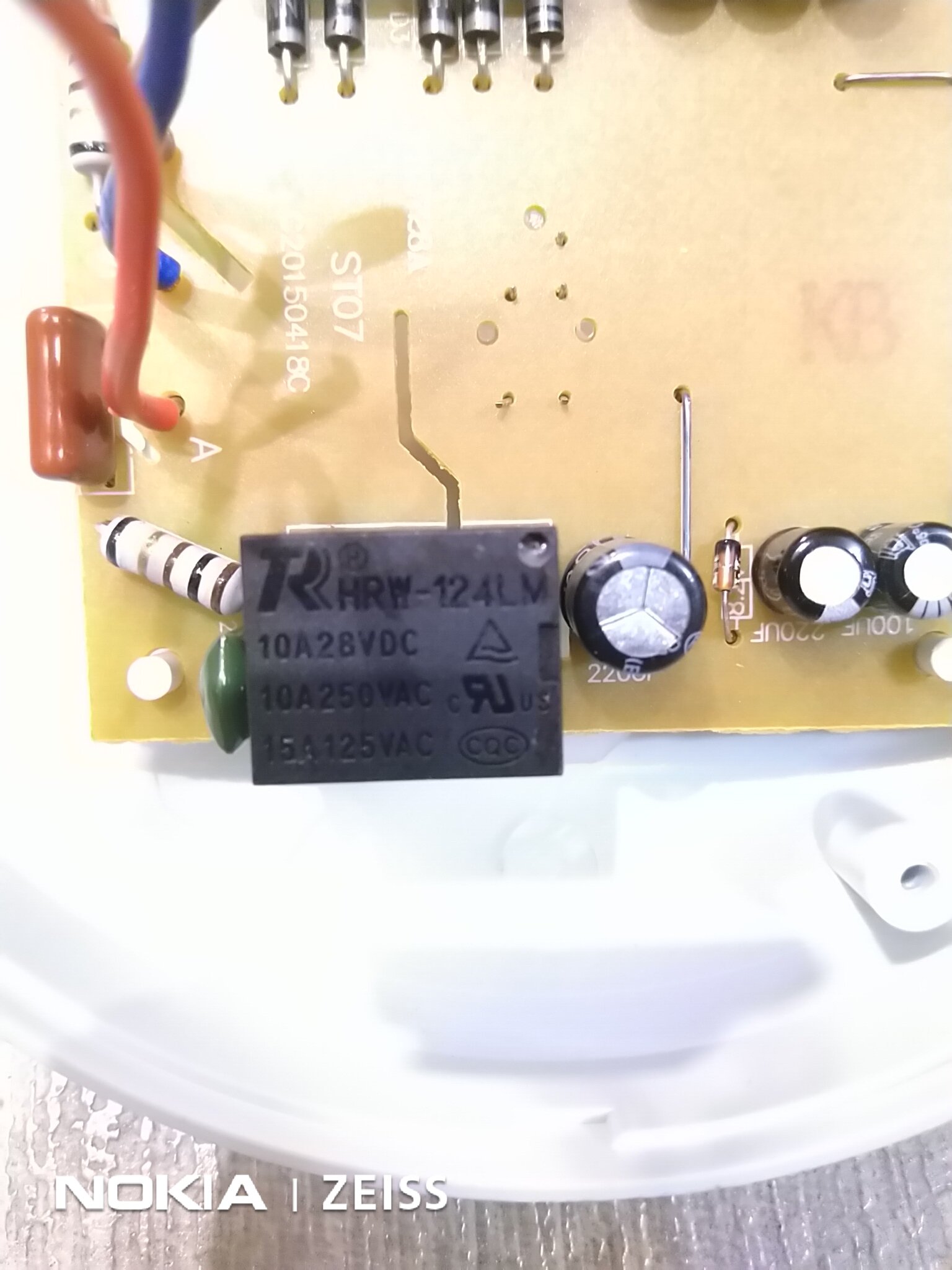

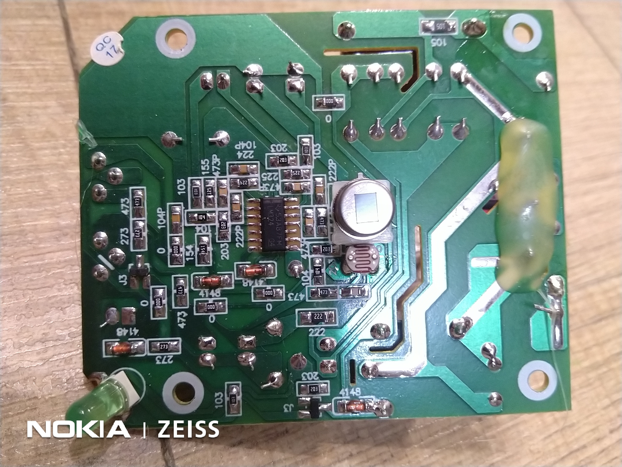

Разобрал датчик света/движения тот что у меня Х1 и Х2
Плата на втором фото справа-обычно выходит из строя большой красный конденсатор. Если на плате на маркировке 2015 это год выпуска, то это самая вероятная причина, даже если датчик продали как новый
Это снятый датчик, но рабочий, я тоже думал попервой что проблема в неработоспособности моих датчиков, поэтому купил новые аналогичные

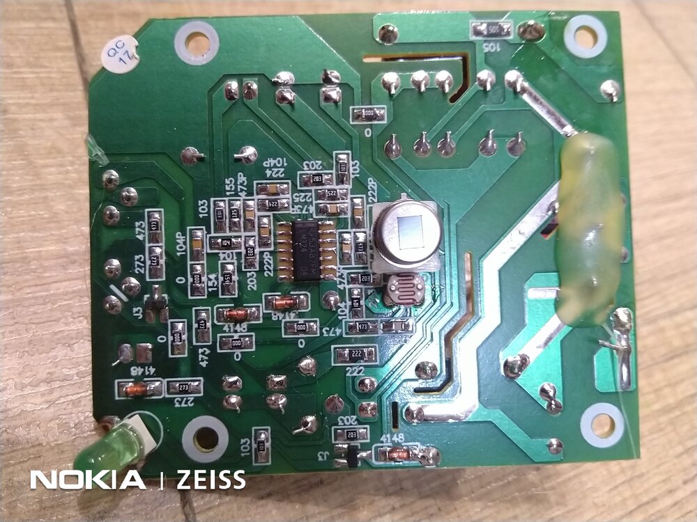

Вижу 2 варианта проблемы:
1. Переменные резисторы ("крутилки"), регулирующие уровень освещенности и длительность. Имеет смысл проверить, а еще лучше заменить на более качественные.
2. 2 конденсатора и стабилитрончик возле них (правее от реле). Может ракурс съемки такой, мне один из конденсаторов кажется немного вздутым.
У всех 3х? очень врядли. Конденсаторы там не вздуты

было хорошо пару месяцев, но потом мой датчик Х1 стал включатся самопроизвольно
уменьшите на нем чувствительность. Как он далеко от антенны gsm ?
сам сигнал гсм может давать наводку на усилитель пиросенсора датчика. Там схема после пиросенсора не считает импульсы как в охранном датчике движения, а срабатывает от первого полученного импульса, который может быть простой помехой. Дело в том, что датчик включения света не регламентируется на ложные сработки, это никого не волнует, ведь это не охранный датчик. Поэтому - все что можете сделать, это найти ему место где будет работать и уменьшить на нем чувствительность крутилкой которая там есть.
самый вероятный вариант - это наводка от антенны гсм сигнализации, есть еще путь, но маловероятно.
Я с ними много всякого делал, поэтому могу вам назвать это основной причиной.
1) отодвинуть датчик подальше от сигнализ.
2) купить внешнюю антенны гсм и прикрутить на гсм сигн и отодвинуть уже антенну подальше.
3) искать место где помеха на датчик минимальна.
4) отодавинуть сам провод 220в от антенны - который к датчику вкл света идет, на провод может наводится помеха, и уже по проводу помеха может попадать на схему датчика света.
5) переделывать сам датчик света.(требуются знания)
6) купить охранный датчик движ (они регламентируются испытаниями на ЭМИ - электромагнитные излучения попадающие на схему - на совместимость) и уже через таймер который запустит этот охр дат - включать осещение, тогда ложных не будет.
7) выбросить тот датчик вкл света, и уже через свою схему подключится к имеющемуся охранному датчику чтобы вкл. лампочку...
датчик ИК вкл света не регламентируется на ЭМИ и прочие проблемы связанные с ложными сработками.
