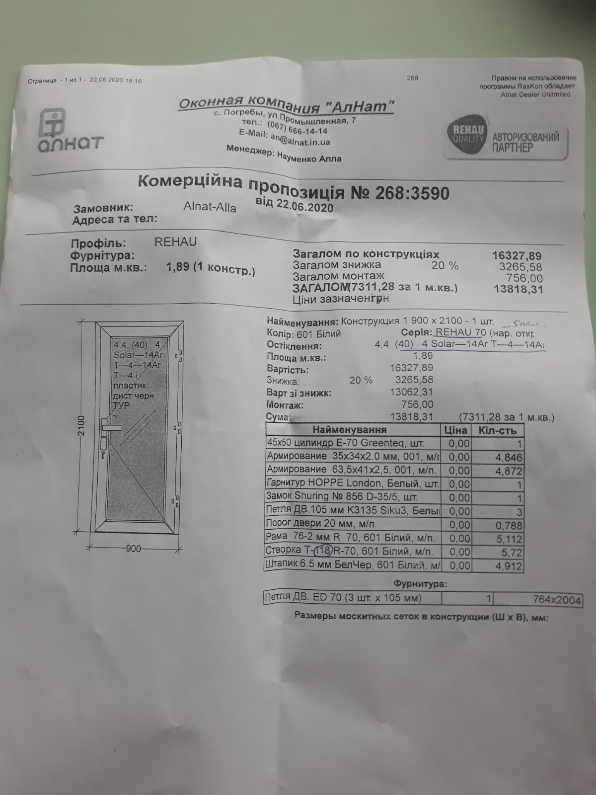

Был сегодня в одной оконной фирме,просчитывали дверь Рехау 70 и створка Т118,размером 2100х900. Цена получилась неприличная...:cry: Какой ещё профиль можно рассматривать,именно широкий,для входной двери??? Можно ли на профиле экономить? Объясняли,что на профиле сильно не съекономишь,ведь вся остальная начинка остаётся. Может где-то из Рехау делают дешевле,куда обратиться?

Уже был в двух фирмах. В одной насчитали около 12500,в другой около 13500. В белом цвете. При том,что на сайтах встречается она же за 9100 грн. Промежуточный размер профиля не рассматриваю,ибо армирование слабее под такой тяжёлый стеклопакет. Может есть смысл рассматривать другой профиль?..

Один и тот же размер конструкции может кардинально отличаться в цене. Цена зависит от комплектации. Для примера петля - может стоить 2,5$-12€ (умножить на три). Армирование, профиль, сварные соединители створки, порог (наличие термошва), замок, ручки, формула стеклопакета, конфигурация створки (наличие импостов) - каждый элемент можно удешевить, но это повлияет на качество изделия в целом. Створка Т118 + рама 76 - входная группа в которую входит специальное усиленное армирование, которое обеспечит большой срок эксплуатации. Поэтому сравнение цены желательно проводить с учётом всех комплектующих.
Это хорошая комплектация,или изменить что-то нужно???

Стандартная комплектация. Не совсем понятно какой порог и петли в этой конструкции. Лучше уточнить, потому что петли для входной группы обычно рассчитаны на 120-130 кг. В вашей комплектации 105 кг. Уточните кто производителя петель и есть ли альтернатива.
Кстати - при габаритной ширине рамы 900 мм, световой проем останется 748 мм. Возможно вам это пригодится.

В хороший комплектации, с фурнитурой FUHR, петли Simonswerk на 120 кг - цена такой двери примерно девять пятьсот без монтажа.
