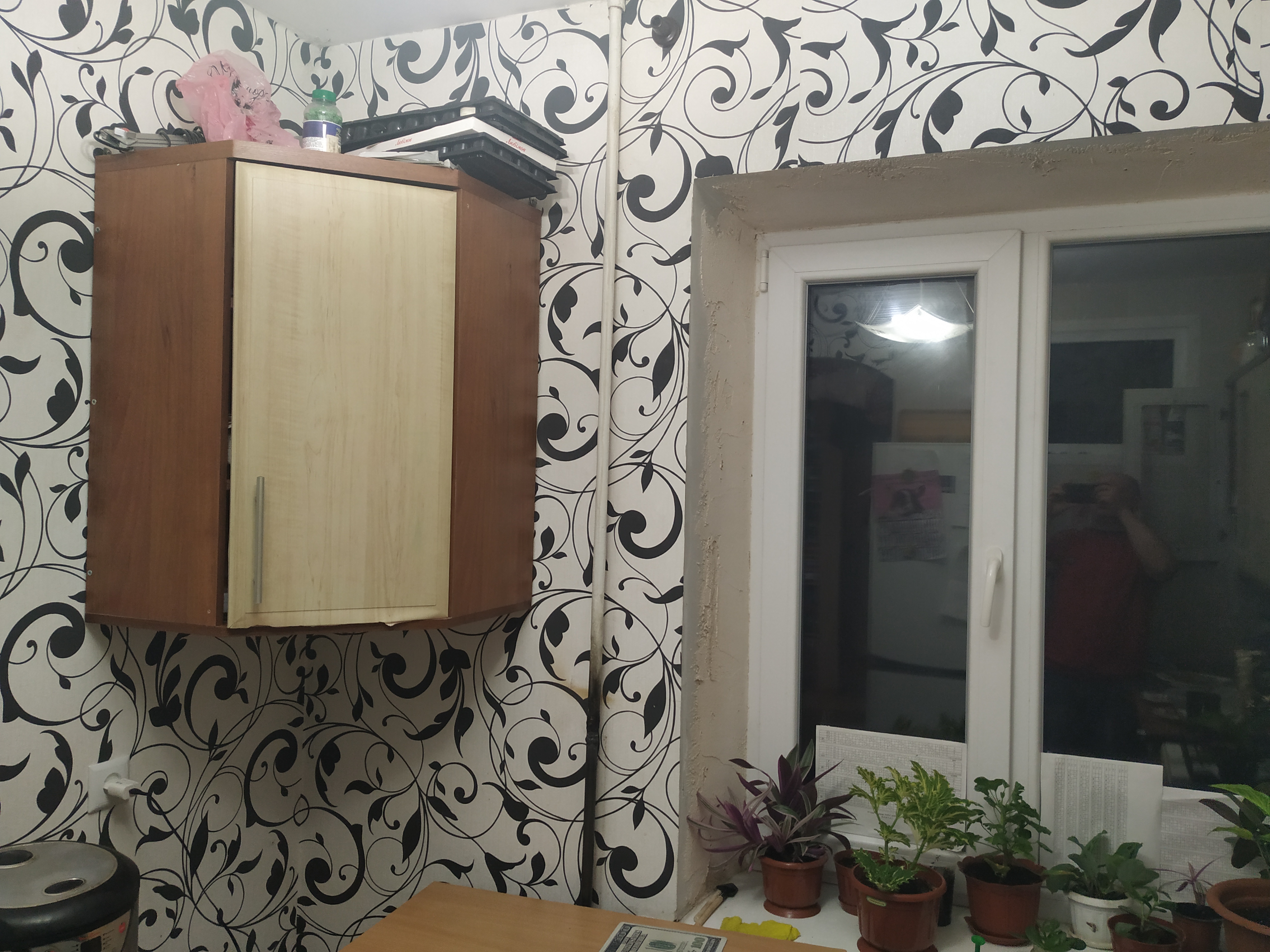

Вместо тумбы будет висеть газовый котел. Питание для него хочу обеспечить еще одной розеткой. Ее запитаю от уже существующей ( слева снизу на фото). Проводка алюминевая. То есть сделаю перемучку на новую розетку от уже существующей, а заземление выполню отдельным медным проводом сечением 1.5 мм квадратных. Выведу его отдельно на щиток на площадке. Примут ли такую розетку?

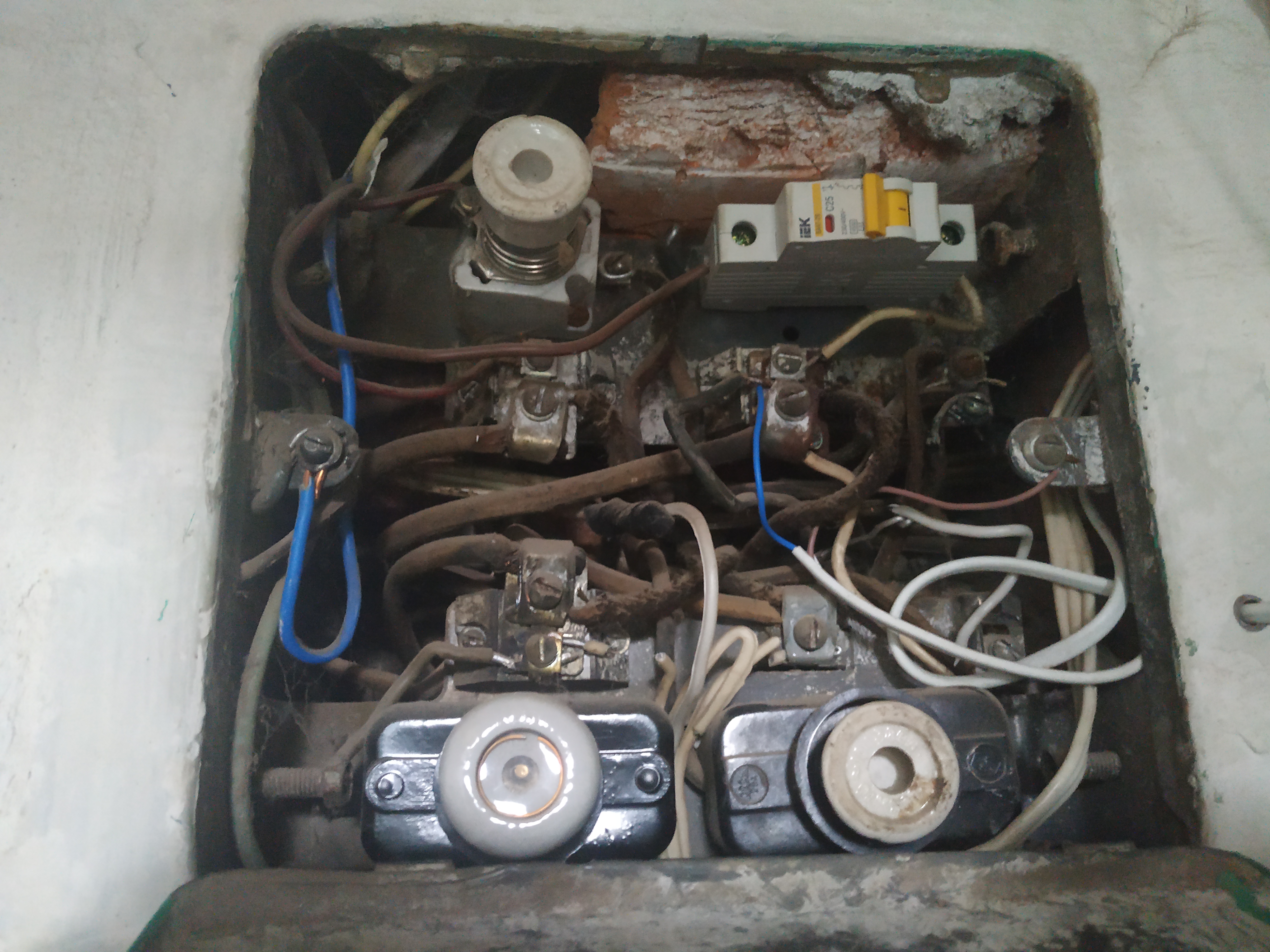

В старых домах заземления нет. Провод на корпусе щита - это, скорее всего, ноль. Потому смысла в третьем проводе не вижу.
