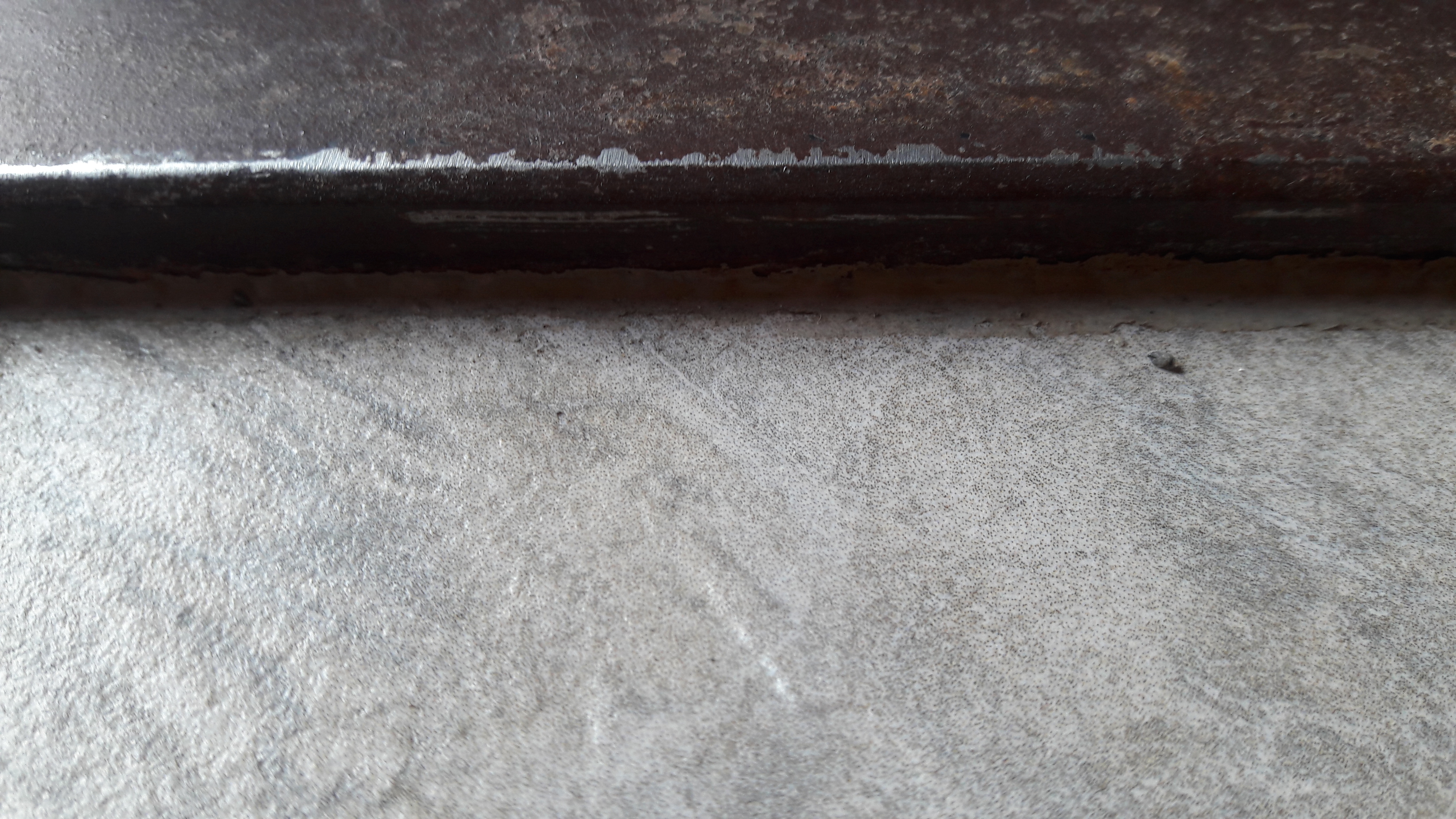

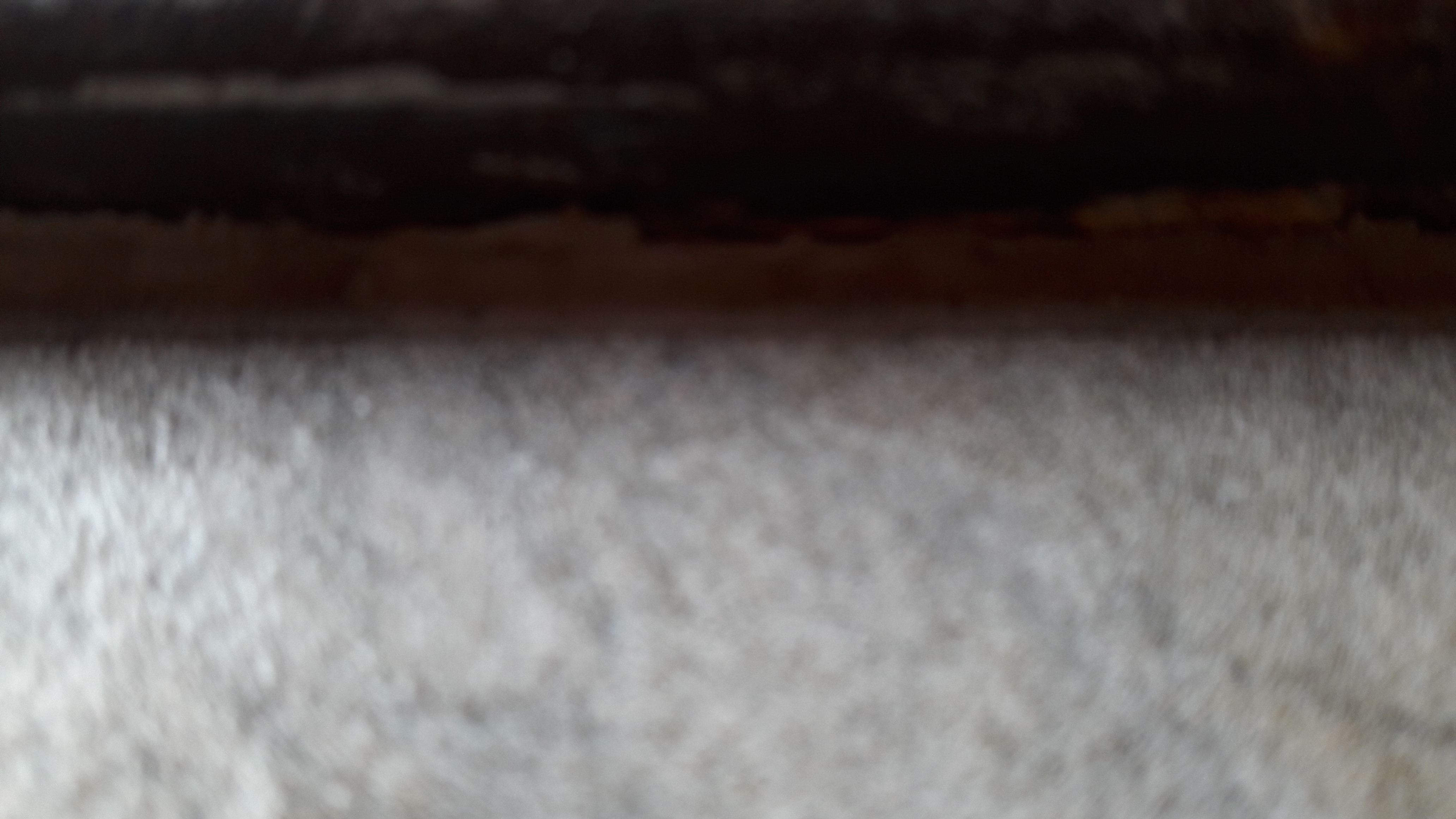

Чем заделать шов между плиткой и порогом металлической двери?
Ситуация такая. Замазали затиркой Ceresit - потрескалась. Вычистили. Замазали силиконом CS25 в цвет швов. Начала отслаиваться от металла. То ли коррозия началась, то ли непоянтно почему.
Что можно сделать в этом случае?
Трохи маловато.
Расшивайте на всю глубину плитки и клея.
Обезжирьте поверхности.
И постарайтесь сформировать колбаску заподлицо с плиткой.
ну что бы без соплей, как на фото.
