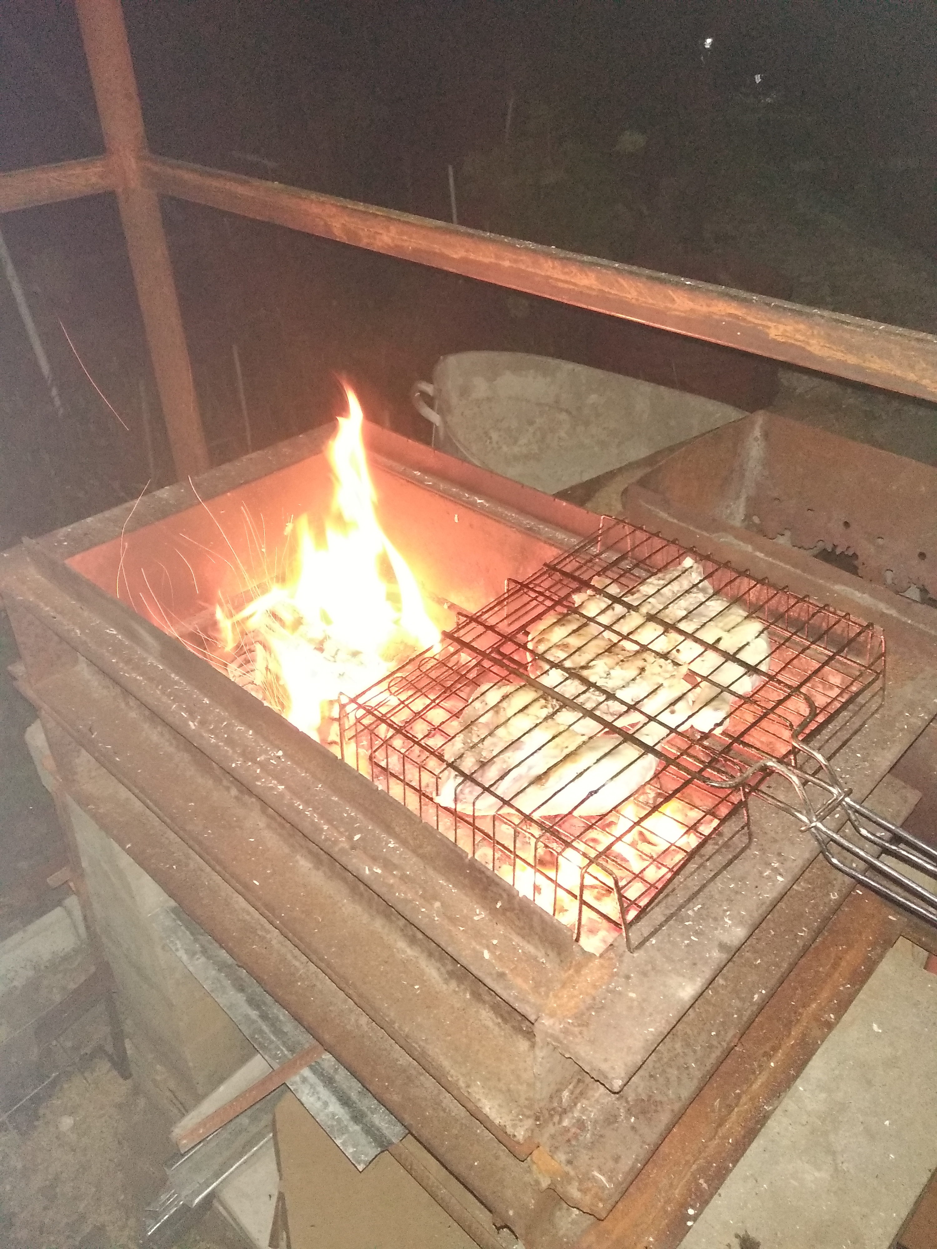

lavilong Опубликовано 29 сентября, 2020 Поделиться Опубликовано 29 сентября, 2020 Прогорел старый мангал.. решил подойти к вопросу основательно и сварил из швеллера.. длина 45см, ширина 30см, глубина 28см. Варил тройкой посередине по периметру оставил щель 1см для потока воздуха, по углам вварил куски арматуры чтобы не вело метал.. по широкой части по бокам приварил уголок и болгаркой нарезал пазы для шампуров. сделал армированную бетонную подушку и подставку из шлакоблоков по 3 в колонне.. перевязал между вторыми третьим рядом арматурой.. дно - полосы металла сантиметра полтора толщиной и арматура 12ка. вот что полусидось 2 Ссылка на комментарий Поделиться на другие сайты Больше кнопок...

lavilong Опубликовано 1 октября, 2020 Автор Поделиться Опубликовано 1 октября, 2020 Коптилка есть.. из арматуры 8ки сварил решетку, которая вставляется во внутрь, чтобы можно было что-то запекать... Это была не самоцель, а решение, возникшее походу... Мангал веит примерно 70кг.. на пьедестал еле забросил).. но оно того стоило. Мангал получился в 2 раза больше предыдущего, а дров уходит в 2 раза меньше... Парадокс.... Пробег 10-15 кг мяса... Пока лучшего шашля не ел)... На фото также видно "покойника"... Для сравнения .. по ходу я за карантин сам сварил беседку, Но это уже следующая тема 2 Ссылка на комментарий Поделиться на другие сайты Больше кнопок...

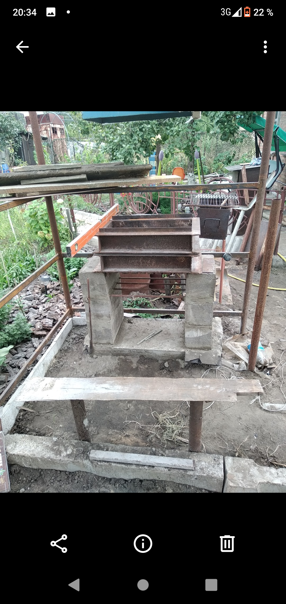

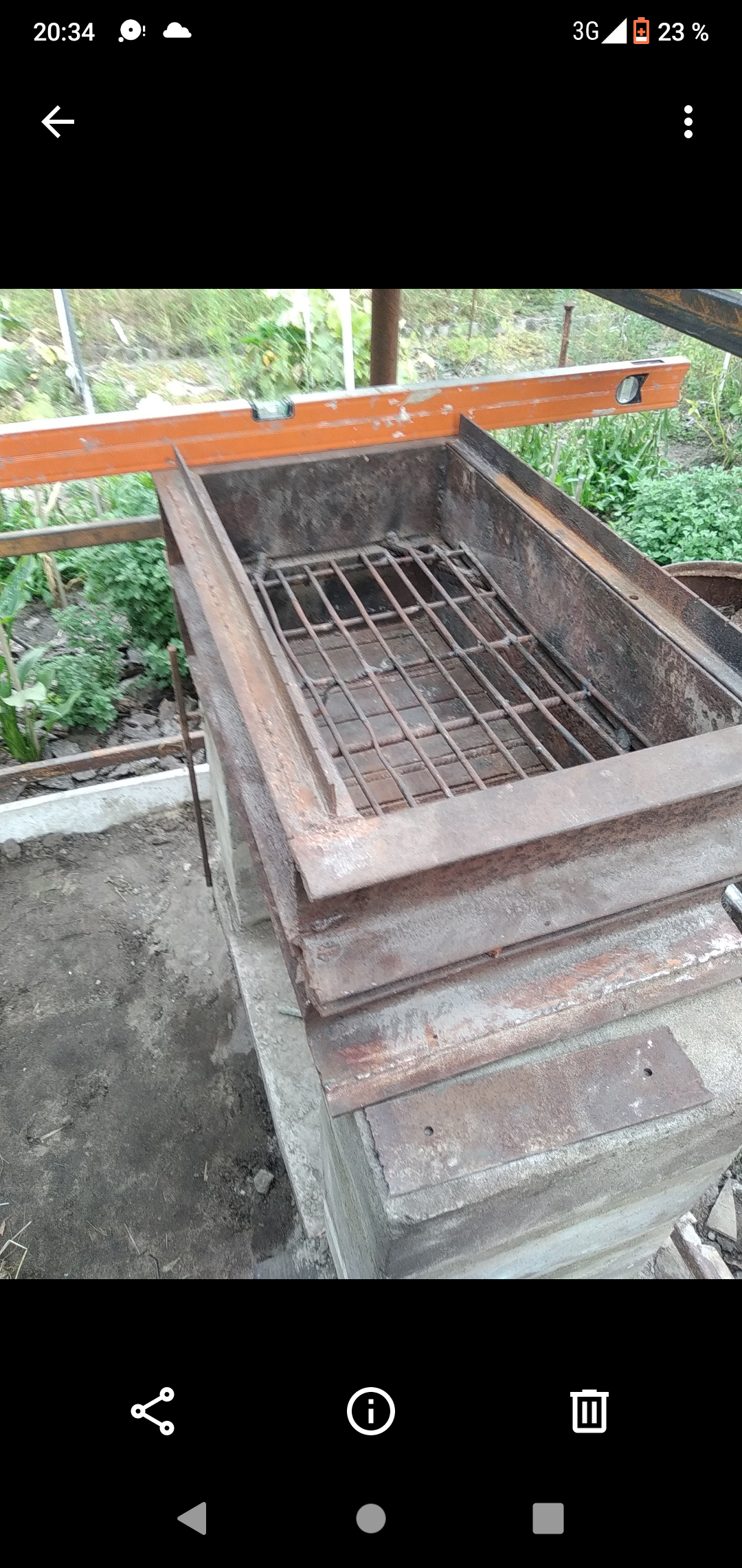

lavilong Опубликовано 9 октября, 2020 Автор Поделиться Опубликовано 9 октября, 2020 У меня валялось полосы по сантиметров 70 металла шириной 5 толщиной 1,5 см.. на всю площадь не хватило, поэтому чередовал с арматурой 12... Тоже куски были от уличной лестницы на второй этаж..я ее убрал и сварил лестницу в доме.. с нормальными ступенями.. я сейчас как раз еду на дачу, завтра сфоткаю дно. И нутрянь. Да и просто более информативные фото выложу... Мангал ещё не закончен. В боковины планирую забить базальтовой ваты и зашить металлом 2кой.. Ссылка на комментарий Поделиться на другие сайты Больше кнопок...
lavilong Опубликовано 11 октября, 2020 Автор Поделиться Опубликовано 11 октября, 2020 . Вот где-то так 3 Ссылка на комментарий Поделиться на другие сайты Больше кнопок...

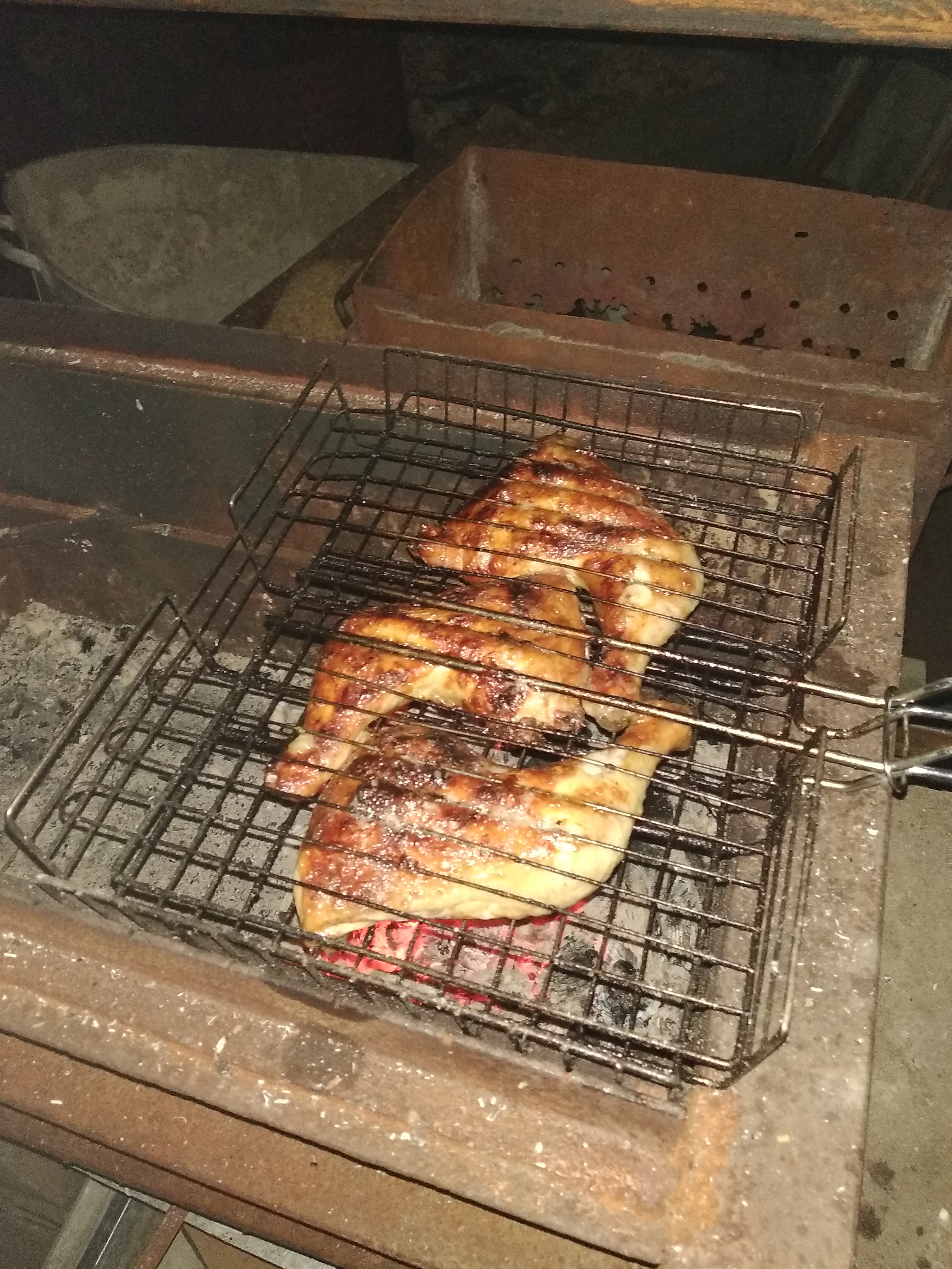

lavilong Опубликовано 19 апреля, 2021 Автор Поделиться Опубликовано 19 апреля, 2021 решетка, которая вставляется во внутрь, очень кстати пришлась... Ссылка на комментарий Поделиться на другие сайты Больше кнопок...
