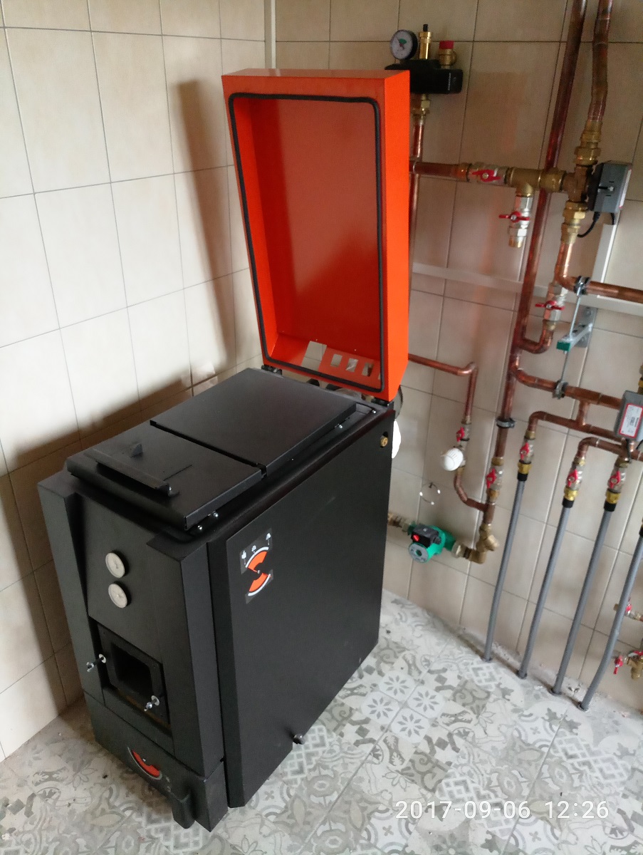

KIPOROVOD Опубликовано 4 октября, 2020 Поделиться Опубликовано 4 октября, 2020 Уже запутался в информации из интернета... Помогите, пож, расчитать пропускную способность трехходового смесительного клапана для ТТ котла. Сам котел 6 кВт. Всего четыре радиатора в небольшом доме. Буду крайне признателен Ссылка на комментарий Поделиться на другие сайты Больше кнопок...
isw1984 Опубликовано 6 октября, 2020 Поделиться Опубликовано 6 октября, 2020 на контур ТА-радиаторы полдюймового хватит на такую мощность... на контур ТА-котёл лучше 3/4 поставить... Ссылка на комментарий Поделиться на другие сайты Больше кнопок...
KIPOROVOD Опубликовано 12 октября, 2020 Автор Поделиться Опубликовано 12 октября, 2020 Советуют ставить два Один для защиты от конденсата, другой с регулировкой температуры для подачи в радиаторы. Теплоаккумулятора пока не планируется. Что посоветуете? Ссылка на комментарий Поделиться на другие сайты Больше кнопок...
Пролин Опубликовано 12 октября, 2020 Поделиться Опубликовано 12 октября, 2020 Что посоветуете? На байпасе котлового контура клапан термостатический HERZ-TS-E*3/4" или 1/2" с головкой термостатическойя herz с накл.датчиком 40-70* М28 х 1,5 1742100 - это для поддержания 60-65С на обратке на входе в котел. Котловой насос на обратке между байпасом и котлом обеспечит цикуляцию по Ваше системе отопления с четырьмя радиаторами. 1 Ссылка на комментарий Поделиться на другие сайты Больше кнопок...
KIPOROVOD Опубликовано 12 октября, 2020 Автор Поделиться Опубликовано 12 октября, 2020 Такой? voltar.com.ua/shop/klapan-termostaticheskii-prohodnoi-herz-ts-e-3-4.html Добавлено через 3 минуты Если можно,огромная просьба, хоть примитивную схемку Добавлено через 40 секунд Обвязку делать металлом? Ссылка на комментарий Поделиться на другие сайты Больше кнопок...

Пролин Опубликовано 13 октября, 2020 Поделиться Опубликовано 13 октября, 2020 Такой? Да, такой. Обвязку делать металлом. Дайте почту - пришлю примитивную схему. Сергей на фото показал это решение. Второго клапана для понижения температуры ставить не вижу смысла. Петля котел-4 радиатора короткая, обратка быстро поднимется. Думаю, что при 0С или половинной нагрузке нужно будет варьировать загрузку топлива. Без буфера перегрев напрашивается. Если бы это был, например, БТС Премиум, который может останавливаться по команде комнатного термостата, - но Ваш 6 кВт наверное классический и такой функцией не обладает. 1 Ссылка на комментарий Поделиться на другие сайты Больше кнопок...
