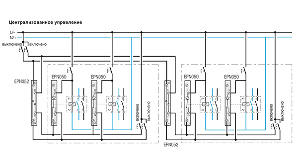

Есть три независимые ветки освещения которые включаются отдельными выключателями. Возможно реализовать следующее решение: Необходимо иметь возможность выключать две ветки тремя мастер-выключателями расположенным в разных участках помещения, и все три ветки выключать одним мастер-выключателем.
Насколько реально реализовать данную идею на реле Hager?
В общем властелин колец, три кольца и одно чтобы править всеми :)
Большое спасибо!:beer:
Пожалуйста, нашел у них на сайте - file:///C:/Users/nata_/AppData/Local/Temp/XP1_EPN050_52_6E8010_00D.PDF
www.hager.ua/produkciya/rozpodil-elektroenergi/modulni-aparati/komutacijni-ta-signalni-aparati/impulsni-rele/epn050/15392.htm
РС раньше как то проще было, прямо в каталоге схемы типовые рисовали.
