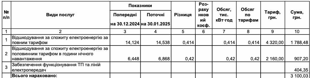

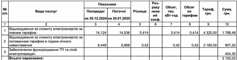

Lіkar Опубліковано: 16 лютого 2025 Автор Поділитись Опубліковано: 16 лютого 2025 (змінено) 22 години тому, Gons4eg сказав: У Вас ТН більше трьох років здається. Зонди ще всі живі? Скільки кіловат в місяць накручуєте зараз і яка при цьому температура в будинку? Зонди живі. Температура в будику: спальні (гстьова і моя) 21С. Зал-кухня 23С. Сан. вузли 25С. Пральня і передпокій 21С. Веранда 21С. Комора (не опалюється) 4С. Опалювальна (гріє сама себе кулерами від інвертора і частотника та бойлерами) 24 С. Платіжка за січень. Змінено 16 лютого 2025 користувачем Lіkar 3 Посилання на коментар Поділитися на інших сайтах More sharing options...
