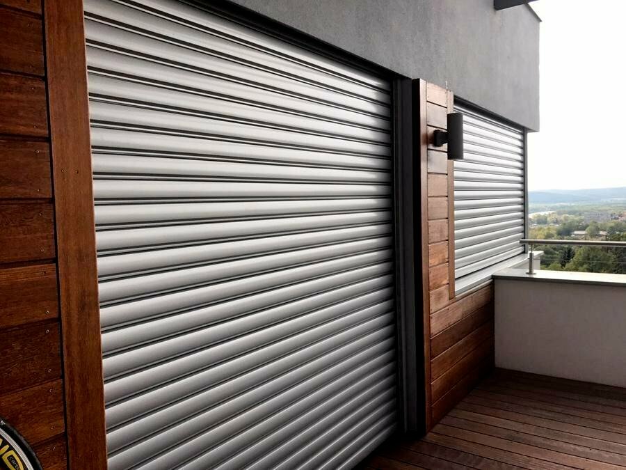

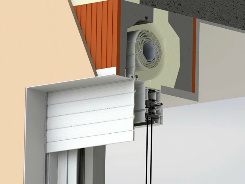

Прошло столько времени,..скоро два года. Если не нашли или по причине военных действий(заморозили) попробуйте обратиться к Хитчан,(или мне напишите) мы сними работаем иногда.  Но, конечно было бы лучше для вас с начала стройки(стены) устанавливать готовые перемычки в комплексе под ролет. У них есть "антивандальные -титан". На фото, как выглядит встроенные "антивандальные" ролеты.
obr-6-detail-rolety-se-zapustenou-vodici-listou-560fe2c940f75_200x299 (1).jpg
Спасибо. Поставили обычные накладные. Насчет сначала стройки устанавливать - это все в идеале, но когда строишь дом впервые, то не знаешь массы нюансов, а архитектор видимо тоже не знает, потому что ничего такого не предусмотрел в проекте. Теперь приходится со многими вещами импровизировать, начиная от ролет и заканчивая кучей других иногда довольно банальных вещей

У нас есть стальные антивандальные ролеты Хардвик. Полотно - крашенная оцинкованная сталь 0,8 мм, в замке 3 см. Короб и направляющие тоже металл. Применяется стандартный монтаж на проем или за проем. Скрытый конечно красиво, но он сложен в обслуживании в случаи поломки.
