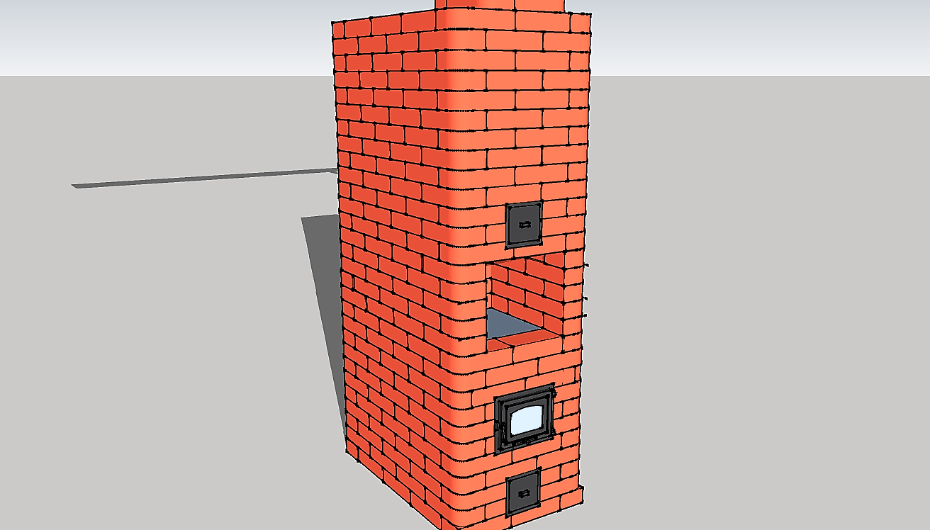

Vitkvit Опубліковано: 29 листопада 2020 Поділитись Опубліковано: 29 листопада 2020 Добрый день. Купил дом с печкой. Печь 70 см ширина, 80 см. длина. 80 высота. Чугунная плита с кольцами для чугунков. Нужен ремонт. Трещины. И я хочу другую констукцию. Всю жизнь у меня на родине была русскоя печь. Можно л переделать ее на печь где смог бы ну наприме тушить мясо или печь пасхи, но маленькую. Купольную. Отоопительно-варочную но в нимиатюре. Нажожусь в Киеве. Посилання на коментар Поділитися на інших сайтах More sharing options...
янка Опубліковано: 30 листопада 2020 Поділитись Опубліковано: 30 листопада 2020 Добрый день. Купил дом с печкой. Печь 70 см ширина, 80 см. длина. 80 высота. Чугунная плита с кольцами для чугунков. Нужен ремонт. Трещины. И я хочу другую констукцию. Всю жизнь у меня на родине была русскоя печь. Можно л переделать ее на печь где смог бы ну наприме тушить мясо или печь пасхи, но маленькую. Купольную. Отоопительно-варочную но в нимиатюре. Нажожусь в Киеве.ну как минимум эту-придеться разобрать, понятно вам самим. судя по размерам -два мужика, пара часов работы и печи нет. Очень простая и очень грязная работа. Далее следует прикинуть получится ли на таком фундаменте некое подобие русской печи. Или это будет не русская но позволяющая тушить мясо и пр. Русская печь сложнее и дороже изза свода и необходимости клиновых кирпичей для него. Ну и вообще.Придеться ж на новый кирпич раскошелиться. для себя ведь. Думаю проще и лучше сделать чтото вроде небольшой каминопечи с большой дверкой с стеклом.(рис 1) Она и смотрицца как камин с красивым горением и сама топка потом служит для кухаварки, как в русской печи. Ну и сама печь неплохо нагревается и обогреет квадратов 20. опять же экономия основному отоплениею какое б оно у вас не было. Есть еще вариант печи-шведки где ниша над плитой закрывается дверкой превращая ту камеру в неплохую духовку.(рис 2...3)зато там есть еще и плита где можно жарить прямо во время топки а не только тушить 1 Посилання на коментар Поділитися на інших сайтах More sharing options...
