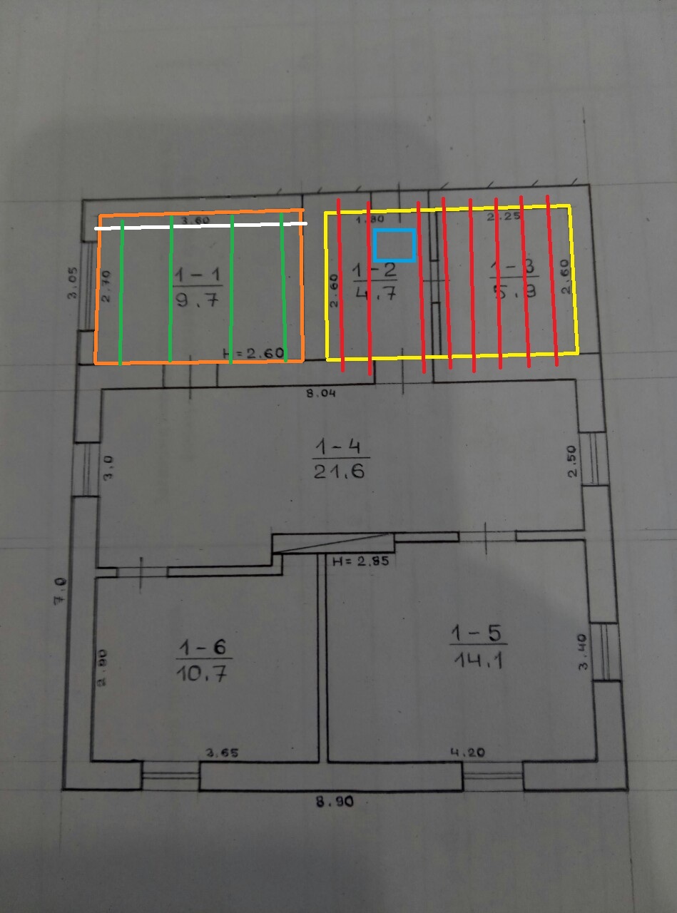

Всем доброго времени суток.
Ситуация следующая.
1. Хочется: сделать теплый пол в ванной и коридоре
Имеется: дом шлаколитой 60-х годов постройки. Толщина заливных стен и фундамента из граншлака 400-450мм. Под правой частью дома организован подвал для хранения консервации и овощей (отмечен на плане дома желтым) глубиной 220см и размером 4.1м х 2.6м. Стены подвала, они же фундамент. Перекрытие толщиной 120мм над подвалом выполнено из того же шлакораствора с армированием чем придется. Просматривается и уголок, и швеллер, и проволока. Также по короткой стороне (с шагом 800-900 мм уложены рельсы железнодорожные отмеченные красным). Так же присутствует люк в подвал (отмеченный синим). Чистовой пол выполнен из досок уложенных на лаги. Высота лаг от верха перекрытия до досок 150-200мм. Над подвалом планируется коридор и санузел. В силу этого хотелось бы избавиться от дощатого пола. Как усилить старое перекрытие, залив сверху новое. С последующей организацией теплого пола и укладки напольной керамической плитки.
2. Хочется: сделать нормальный пол - это будет кухня, так как старый в одном месте прогнил - в этом месте стояла газовая плита, а веранда не отапливалась.
Имеется: Под левой - тоже погреб, фундамент тоже шлаколитой, но меньше по глубине заложения (примерно 40-50см от уровня грунта - была раньше веранда). по длинной стороне фундамента уложена рельса железнодорожная (отмечена белым) с обоих сторон заделана в стены подвала. Зеленым отмечены деревянные балки (состояние балок вроде бы нормальное, по крайней мере на первый взгляд). Сверху настелены доски. Общее состояние - нормальное (кроме пары гнилых как я писал). Теплый пол в кухне мне, я так думаю, не светит, поскольку поднимать пол некуда. Хочу везде один уровень. Поэтому, вижу для себя вариант утеплить пол снизу по всем канонам утепления пола.
Выслушаю дельные советы в отношении решения моей проблемы желательно в деталях. Выполнять работы буду самостоятельно - руки прямые), поскольку очень сильно ограничен в финансах.
Если нужны какие-либо уточнения или фото обязательно выложу.
1045430243_kurg39_02_perekrytienadpodvalom.thumb.jpg.e77e6fc7135f4642aee9524804281dc5.jpg

Толщина старого перекрытия - 200мм.
Высота подпола на лагах включая толщину напольного покрытия в виде доски - 300мм.
Расстояние между рельсами-балками в старом перекрытии в среднем 1000мм.

Хотелось бы отдельно уточнить: какая высота рельс? Дело в том, что рельсы бывают сильно разные по характеристикам и скажем для рельсы Р65 пролет 2,6 м при таком шаге это не нагрузка и наоборот для Р43 это уже довольно значимый пролет.
Проверил и расстроился. Рельсы все Р-38. Что по замерам (от подошвы до головки 100мм), что по маркировке (на одной таки удалось разглядеть). Толщина старого монолита 200мм. Что же теперь делать? Рубить гнезда-окна и заводить перпендикулярно рельсам швеллер чтоб разделить пролет? Или отказываться от идеи теплого и кафельного пола в ванной и коридоре и оставлять дощатый? :(:unknown:
Появилась мысль, если несущей способности рельс будет недостаточно, может разделить пролет на пополам например швеллером или двутавром? Все-же дешевле и легче нежели разбивать перекрытие? А потом сверху спокойно залить новое перекрытие. А?
