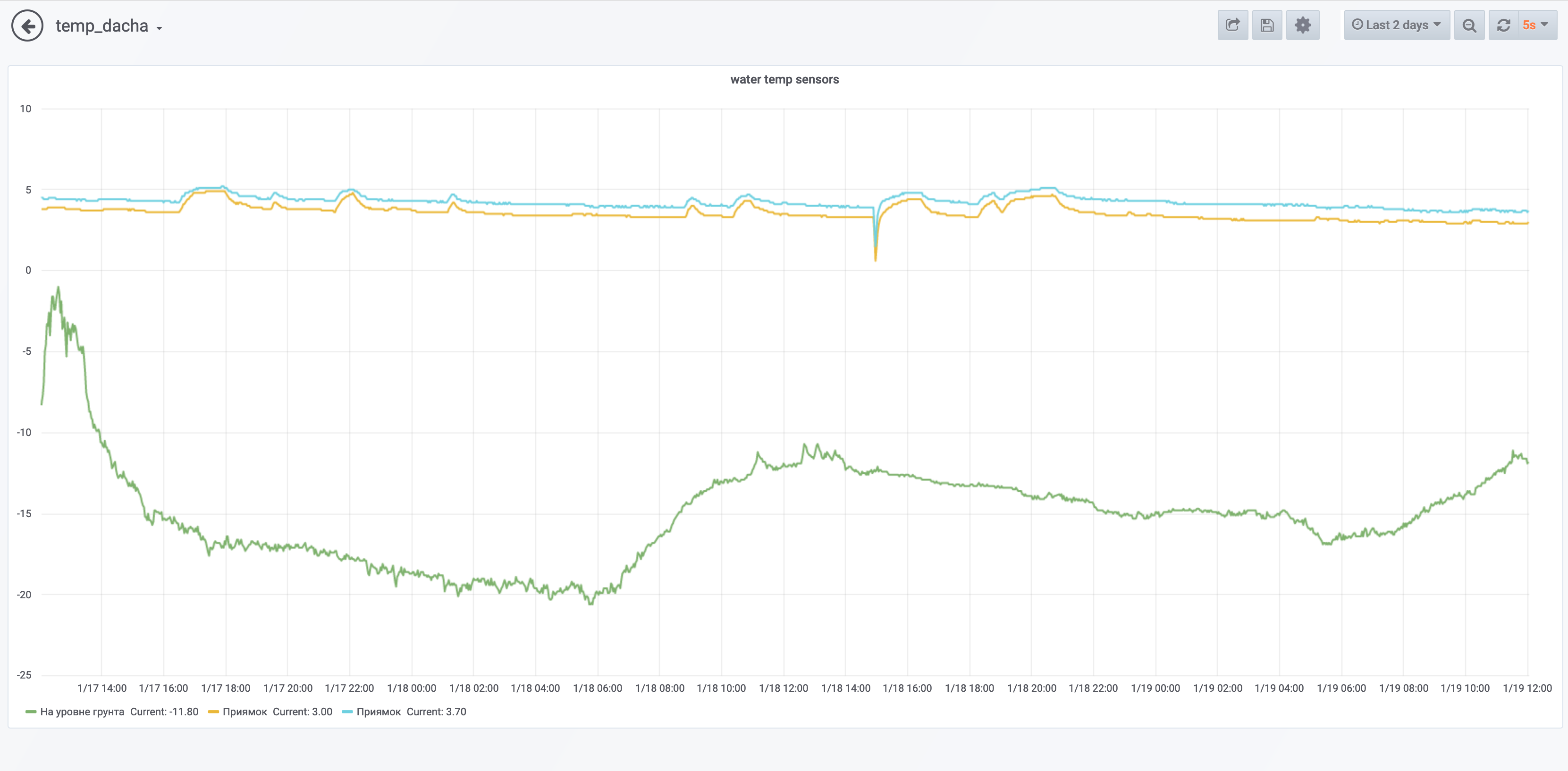

МаТраС Опубліковано: 16 січня 2021 Поділитись Опубліковано: 16 січня 2021 Прочистка канализации. 2013 пришлсь раскопать контрольку на канализации под клумбой после наводнения. Был бы приямок ничего копать бы не пришлось. Одна причина есть? якщо магістраль довга, в моему випадку 4-5 метрів. я і купив цю профілактику, але не ставив. з дому, або з септика можна достати Добавлено через 34 секунды А она и не включена. Там на графике есть несколько мелких волн - так это я включал, а так она выключена. Не падает температура практически. Я просто решил перестраховаться, ну как обычно. А оно и так работает. скиньте графік за сьогодні. було -16. Добавлено через 9 минут А она и не включена. Там на графике есть несколько мелких волн - так это я включал, а так она выключена. Не падает температура практически. Я просто решил перестраховаться, ну как обычно. А оно и так работает. скиньте графік за сьогодні. було -16. Посилання на коментар Поділитися на інших сайтах More sharing options...

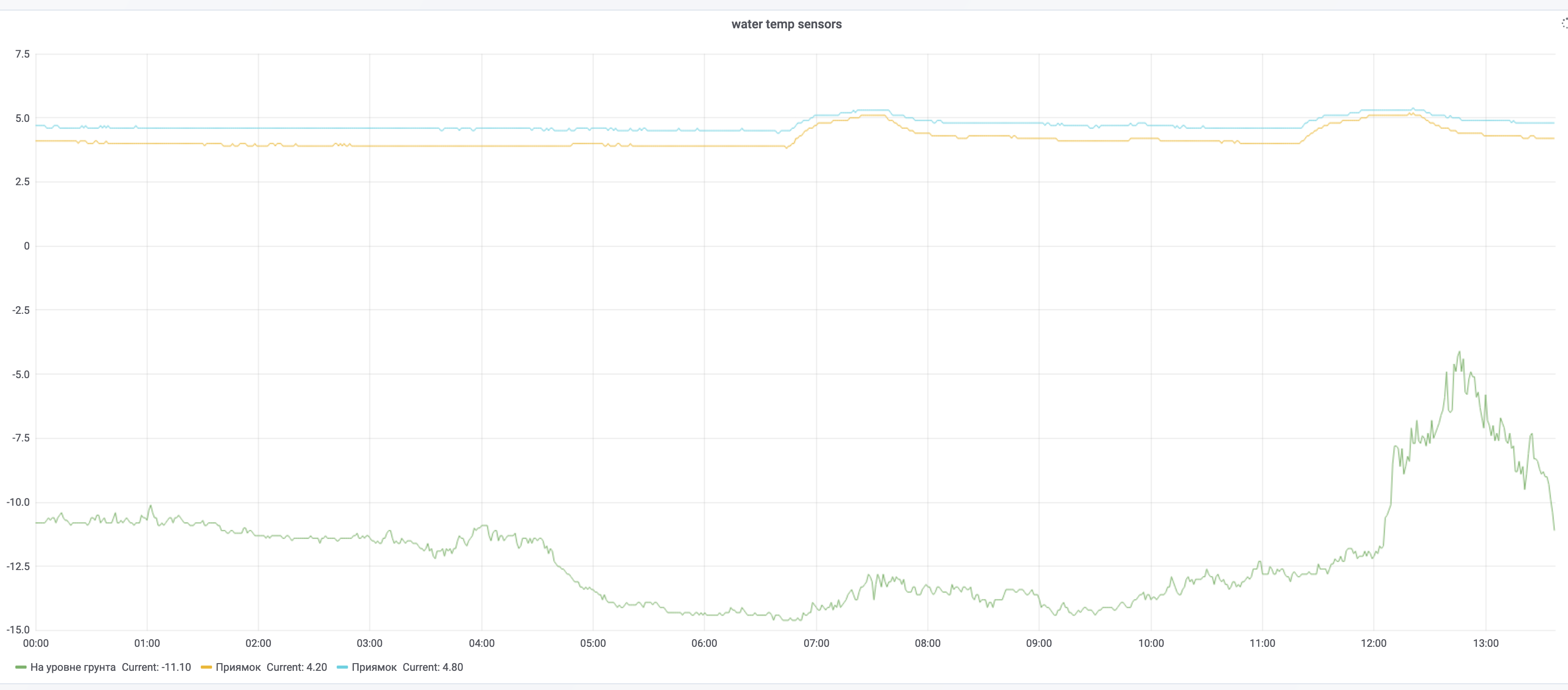

shaposhnikoff Опубліковано: 16 січня 2021 Автор Поділитись Опубліковано: 16 січня 2021 (змінено) Здравствуйте -16 не было, это в Киеве было, тут не было Прилагаю график - две волны - включал лампу. Но это не сильно влияет В конце графика всплеск - это солнце попало Хм, был не прав. Температура показывается на уровне земли, это восточная сторона дома - на северной стороне, на уровне второго этажа -17 Змінено 16 січня 2021 користувачем shaposhnikoff Посилання на коментар Поділитися на інших сайтах More sharing options...
МаТраС Опубліковано: 16 січня 2021 Поділитись Опубліковано: 16 січня 2021 Здравствуйте -16 не было, это в Киеве было, тут не было Прилагаю график - две волны - включал лампу. Но это не сильно влияет В конце графика всплеск - это солнце попало Хм, был не прав. Температура показывается на уровне земли, это восточная сторона дома - на северной стороне, на уровне второго этажа -17 добрий вечір.значить +4 було при -17. лампа точно лишня. нормальна запаковка і більш меньш герметичний люк. все. мені аж після вашого апгрейду й самому захотілось градусник кинути до скважини,але я там клей-піною все задув до весни Посилання на коментар Поділитися на інших сайтах More sharing options...
shaposhnikoff Опубліковано: 16 січня 2021 Автор Поділитись Опубліковано: 16 січня 2021 добрий вечір.значить +4 було при -17. лампа точно лишня. нормальна запаковка і більш меньш герметичний люк. все. мені аж після вашого апгрейду й самому захотілось градусник кинути до скважини,але я там клей-піною все задув до весни Да я уже понял, лампа больше для спокойствия. Щас кстати -22. Вы знали про -20? Посилання на коментар Поділитися на інших сайтах More sharing options...
МаТраС Опубліковано: 16 січня 2021 Поділитись Опубліковано: 16 січня 2021 Да я уже понял, лампа больше для спокойствия. Щас кстати -22. Вы знали про -20? знав 1 Посилання на коментар Поділитися на інших сайтах More sharing options...
Michael_A Опубліковано: 18 січня 2021 Поділитись Опубліковано: 18 січня 2021 Да я уже понял, лампа больше для спокойствия. Щас кстати -22. Вы знали про -20? И как сейчас график при —22? Посилання на коментар Поділитися на інших сайтах More sharing options...
shaposhnikoff Опубліковано: 19 січня 2021 Автор Поділитись Опубліковано: 19 січня 2021 Глобально - существует тренд на остывание. Включение лампы дает краткосрочный нагрев, но после отключения , все равно видно, что температура медленно - но идет вниз. Посилання на коментар Поділитися на інших сайтах More sharing options...
