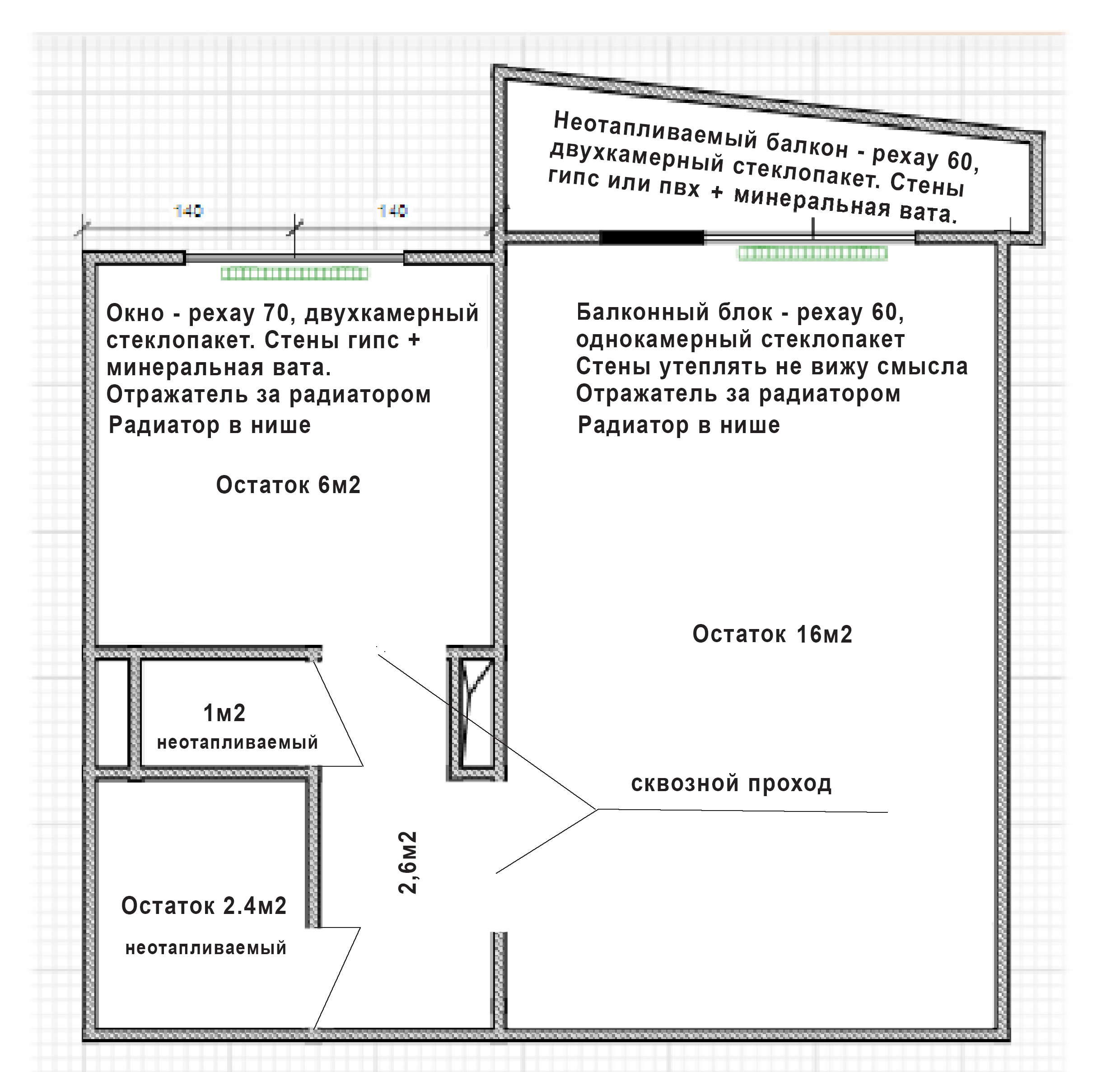

Добрый день, нужна помощь в расчете радиаторов отопления.
7й этаж 9 этажного панельного дома. Однокомнатная квартира 38м2. Центральное отопление. Штатные стальные односекционные радиаторы срезаны, накручены краны, байпас отсутствует, временный транзит.
Во вложении схема с остатками квадратуры после монтажа шкафов и т.д. + дано пояснение какие стены будут утепляться изнутри
Остановил выбор на стальных радиаторах Korado 22 типа. По паспорту:
Korado 22К 500Х1000 рассчитан на 14,52 м²
Korado 22К 500Х700 рассчитан на 10,16 м²
Что должно решить вопрос отопления, но...
По словам соседей дом очень хорошо отапливается. Не зимовал. Снимаю квартиру рядом - у нас топят очень хорошо. Слова соседей подтверждает практика. При временном отсутствии батарей как таковых (только транзит) в квартире более чем комфортно в строительной одежде (футболка, джинсы, тонкая капюшонка).
Может есть смысл установить:
Korado 22К 500Х900 - 13,07 м²
Korado 22К 500Х800 - 11,62 м²
Дело не в деньгах хотелось бы баланса, в том числе эстетического. Или лучше этого не делать?
И второй вопрос - как вы относитесь к данному производителю? Большинство продавцов рекомендуют либо их, ибо kermi. Опять же часть из них считает kermi излишеством в данном случае.
Заранее спасибо за ответы!

Стальные радиаторы нельзя ставить в квартиру на отопление.

це Вам саме такі радіатори в квартиру з центральним опаленням!!! порекомендували ці продавці?
Нет, это была личная инициатива, поскольку не хватало знаний в этой области, потому и создал тему, надеясь получить быстрый совет...
Поскольку ответов долго не было, детально разобрался в вопросе. В итоге были смонтированы биметаллические радиаторы
Всем спасибо, вопрос исчерпан
