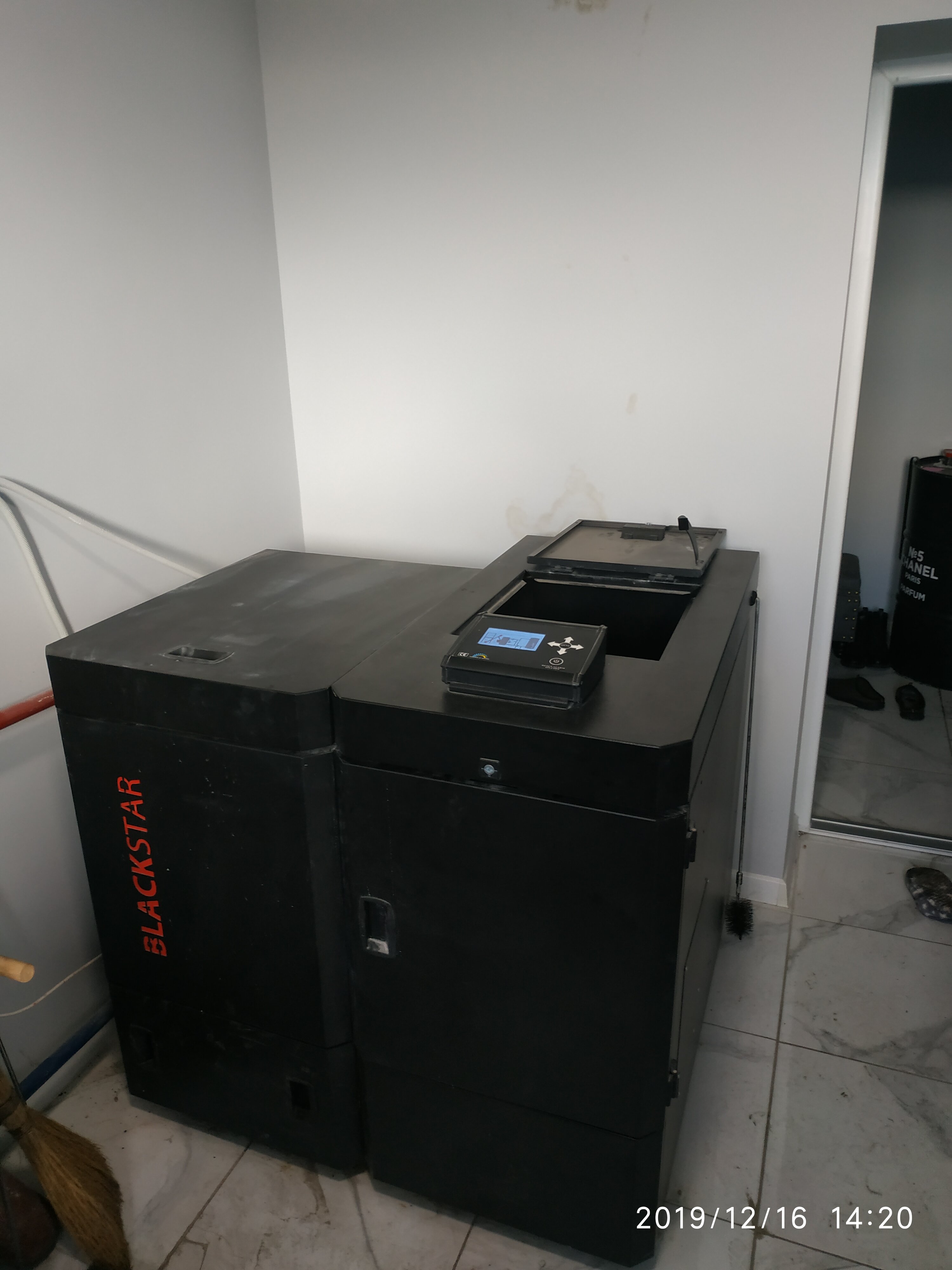

Смотрю на фотки, стоят два котла, солидной мощности. Вы полагаете, если бы работали два таких твердотопа запах от них был бы меньше???

Сколько места займёт котёл+бункер+автомат подачи пеллет + склад пеллет на отопительнй сезон? Куда это всё впихнуть??? Я так рискну прикинуть, что необходимая масса пеллет в моём случае около 3 тонн. Это только пеллет. На что это поставить, на межэтажное перекрытие??? ну и снова вопрос, какого объёма должна быть котельная, чтоб это всё впихнуть???

а, так у него мощность 40 кВт, а минимальная 9, куда такой на 150 м.кв. Современные производители не думают о домах меньше, непонятно почему нет пеллетников 10 кВт...

Вы уверены что дизель безопасней чем пеллеты :pozor: Вы готовы газелькой возить дизель, но при этом Вас пугает подвоз пеллет :hlop: ,дизель легковоспламеняющиеся и дающее испарение топливо, пеллеты ещё попробуй разожги, я не про тот случай если бросать в горящий огонь. Что для дизельного , что для пеллетного нужен дымоход. Места пеллетный займет 1.3м .
Да и видел рядом установленные пеллетник и дизель, как Вы думаете от чего там запаха больше? Притом что там точно канистрами никто не заливает. И чего бы это все выносят топливные баки по принципу чем дальше тем лучше.
На форуме есть клиенты которые живут и пользуются пеллетными установленным в доме не один и не 2 года, а по 8 10 лет. Если захотят то напишут свои ощущения от этого )))
Наша 20 кВ т горелка работает от 2 кВт

Площадь, занимаемая пеллетником составит 1,3м квадратных?
В эту площадь войдёт бункер для пеллет? какого объёма и как часто его надо будет заполнять, если моему помещению надо приблизительно на месяц 3000кВт тепла? Из этого бункера пеллеты подаются в котёл автоматически? Всё остальное вручную?

Все автоматически, все красиво, и по инету всем этим можно управлять. На Ваши 3тыс/кВт. нужно 600-700 кг пелет.
