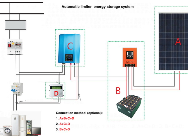

Чому? Яка схема включення вашого варіанту інвертора? Вона не така як нижче?
Проблема этой схемы в низкой шине DC, и соответственно постоянном использовании АКБ. Если литий будет, то ещё норм, а свинец там мало проживет.
@Dalet, та забийте на АКБ і шину панелей. Схема типова. Суть її показати моє заперечення на "поплохєєт".
Бо навантаження мережа і інвертор підлючені паралельно.
Якщо генерація більша споживання - по датчику інвертор "збавить оберти".
Якщо споживання більше ніж генерація - інвертор вдуватиме що вміє або скільки витєгне з панелей. Решту, Кіргоф не дасть збрехати, навантаження візьме з міської мережі.
Тобто при інверторі в 1 кВт і навантаженні 10 кВт. Інвертор покриє свій максимум а 9 кВт блиматимуть на лічильнику з мережі.
Оскільки я всього не знаю, провсяк, уточнюю, чому "поплохєєт" інвертору і яка його схема включення. Оце прошу пояснити аргументовано.
Саме в данному випадку мережевому інвертору начхати на величину навантаження. Він не працює в транзиті
@Dalet, о! Транзит. Розкажіть, покажіть. бо ще не знаю про інвертори в транзиті.
Нащо це? Для можливості генерації БЕЗ мережі (автономка)?
Гібрид - шукайте, читайте
