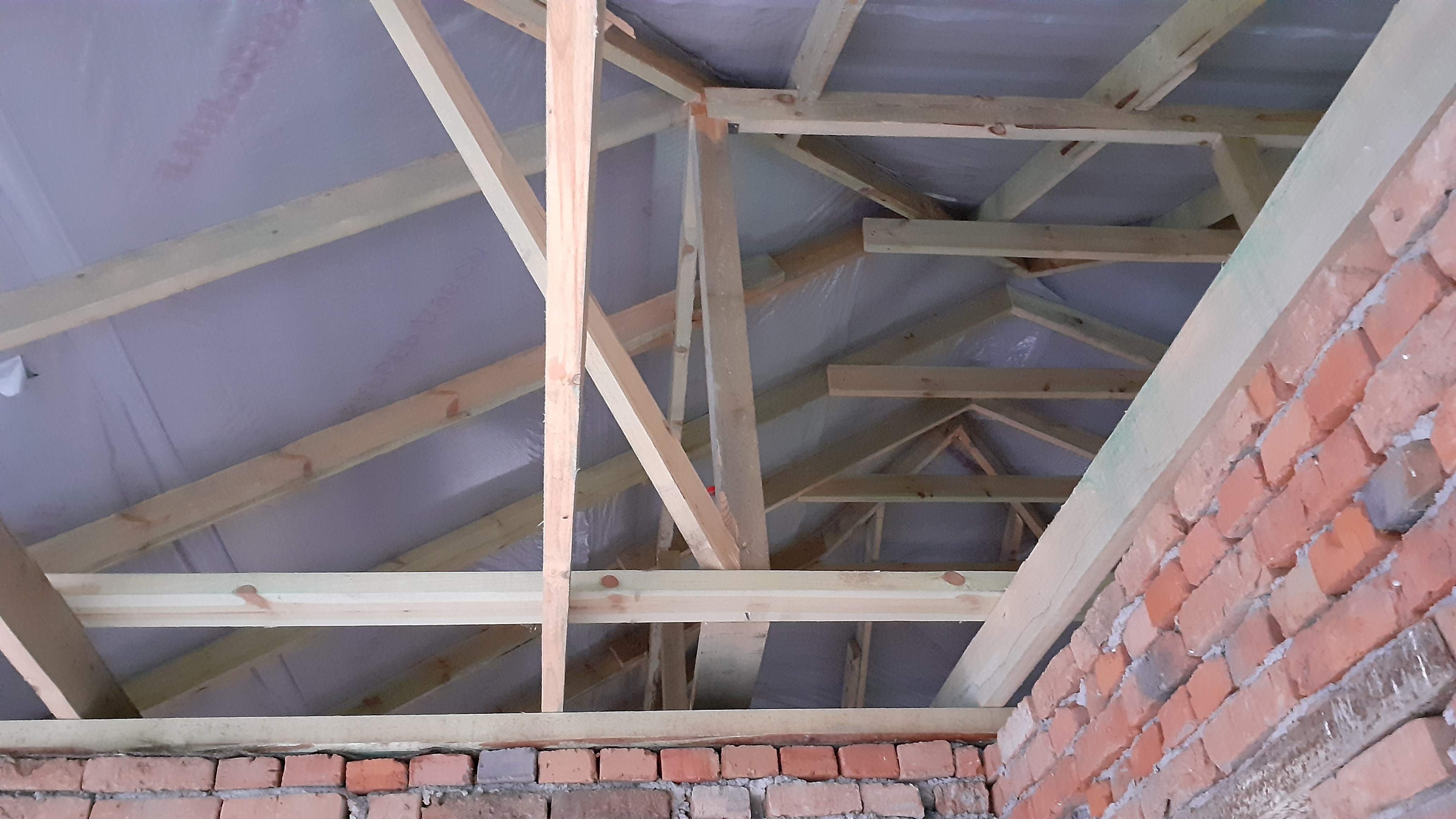

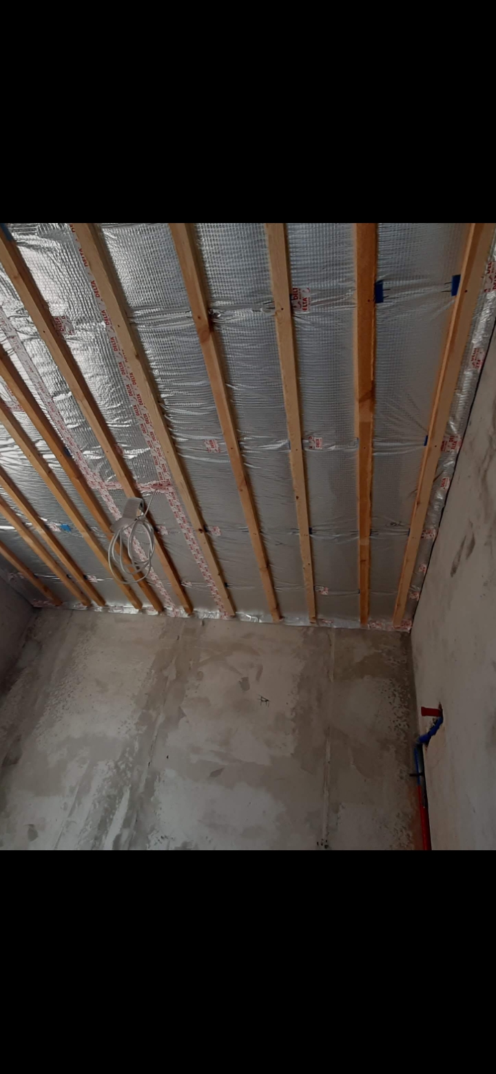

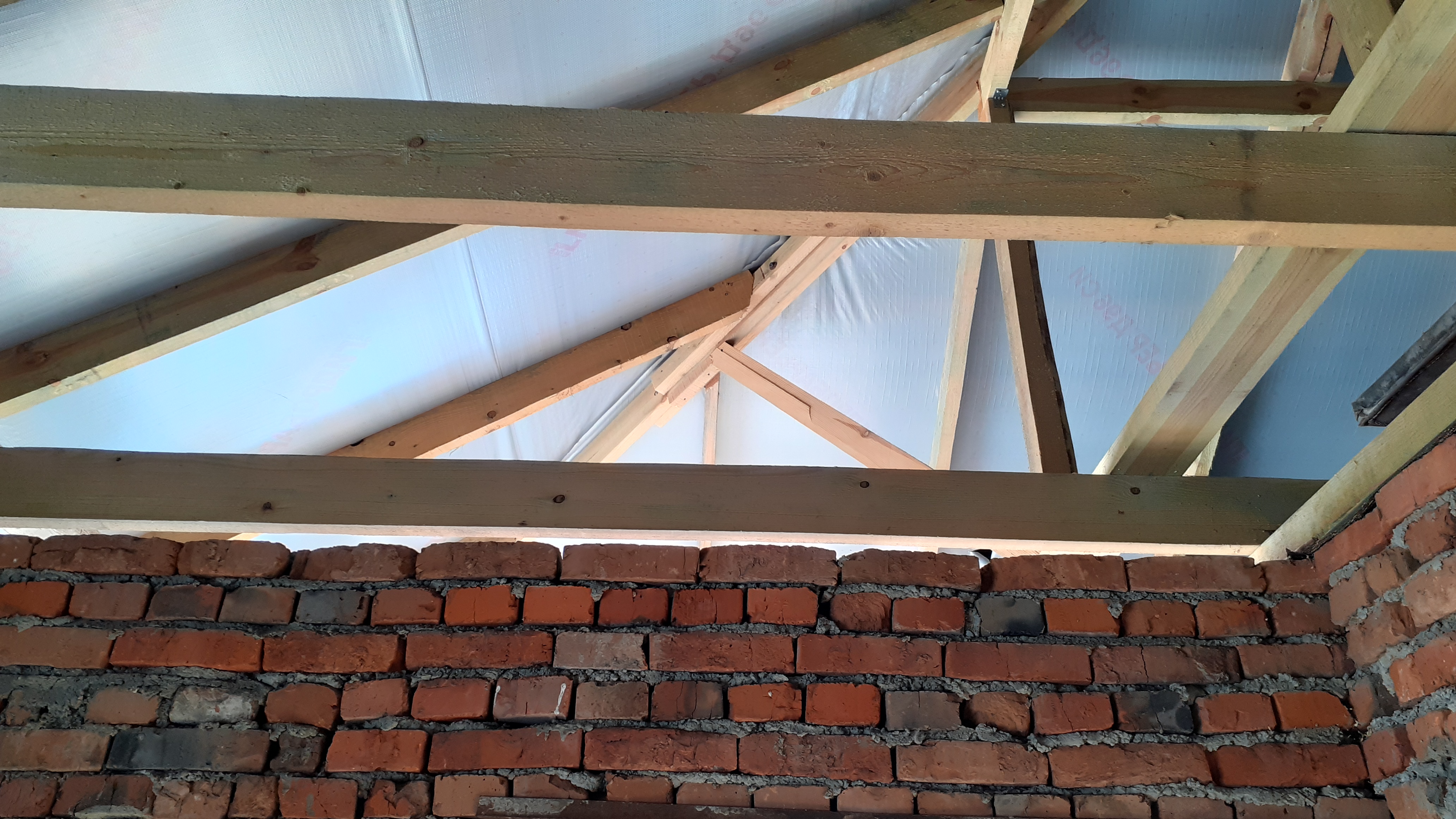

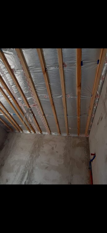

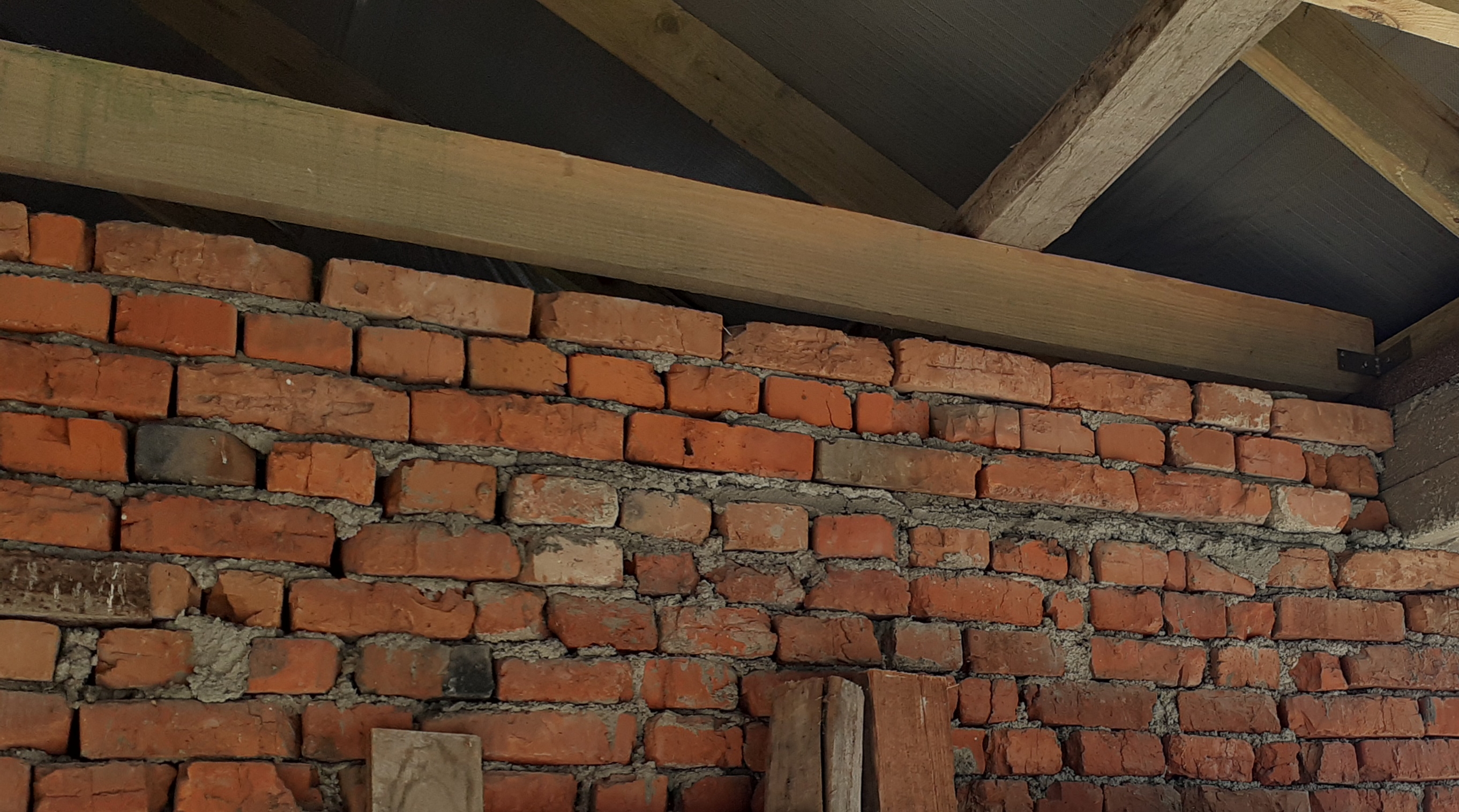

Здравствуйте. Подскажите, пожалуйста, как правильно подшить потолок, утеплить и организовать примыкание стены к перекрытию на границе комната-балкон, исходя их имеющейся ситуации.
Сейчас над стеной просто параллельно проходят стропила на высоте около 15 см.
Фото прилагаю. Вид изнутри и снаружи.
Спасибо.

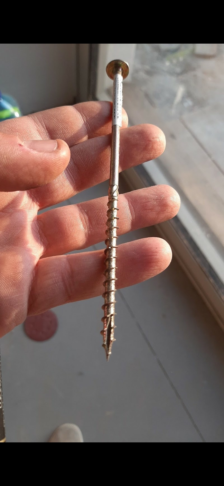

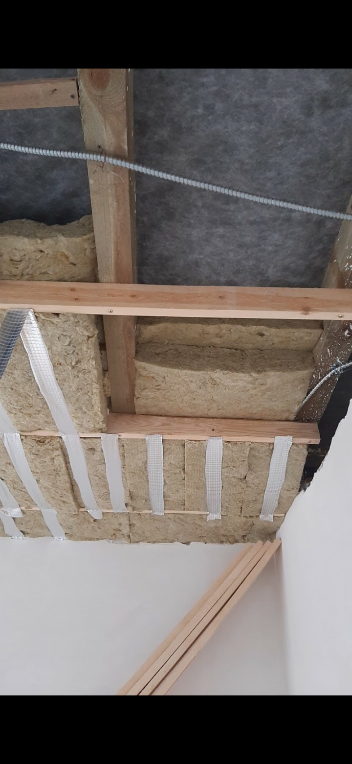

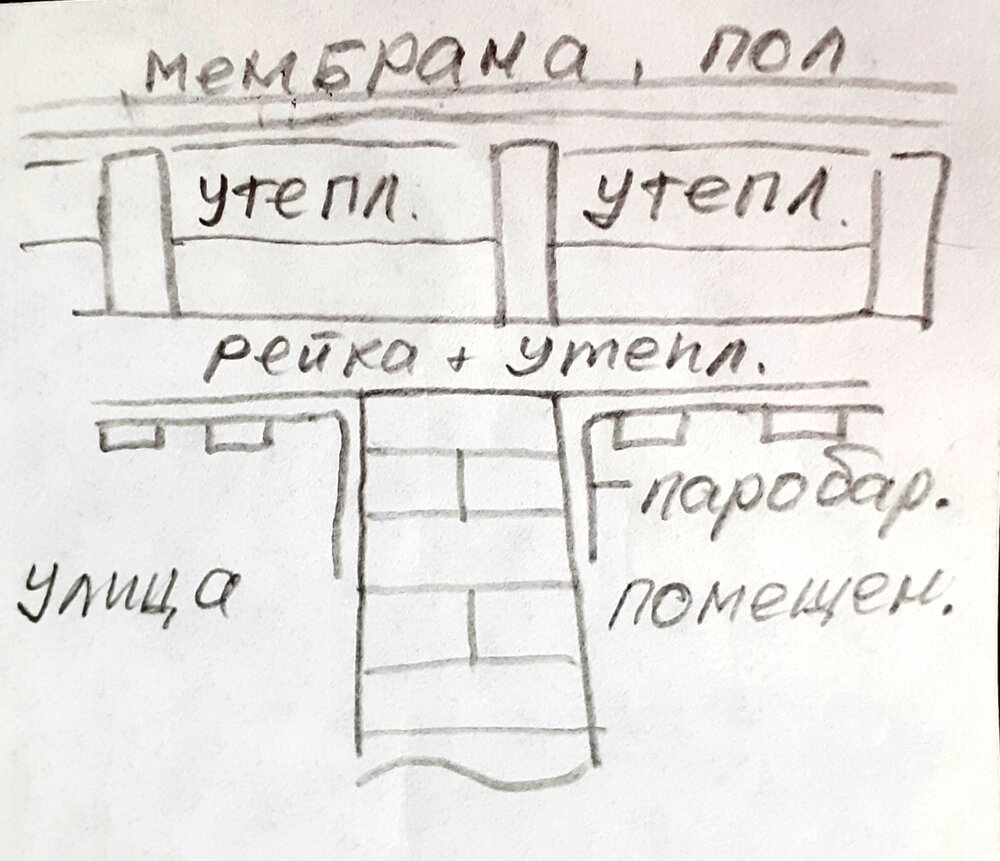

Прикрутите к балкам доску 10 или 15 см так, я показано на фото, с шагом под ширину плиты ваты, конструкционными саморезами, которые так же на фото.
Заполняете эту полость ватой и в балки вкладываете вату.
Снизу подшивание пароизоляцией. Склеивание нахлесты и приклеивание к стене.
Сверху настил из дифмембраны или досок с небольшими прозорами.
Тем самым получаете контрутепленное перекрытие

Балкон размещается в углу второго этажа. В дальнейшем планируется его остекление. Крыша сплошным контуром перекрывает и балкон. Подшивать планирую самостоятельно. Поэтому возник вопрос организации перехода от теплого помещения к временно холодному балкону. К стене примыкания сейчас деревянные элементы не касаются (на фото видно участок с улицы). Спасибо.
Во-первых, это лоджия а не балкон. Но не суть.
В любом случае вы остеклением сделаете из него полноценное отапливаемое помещение.

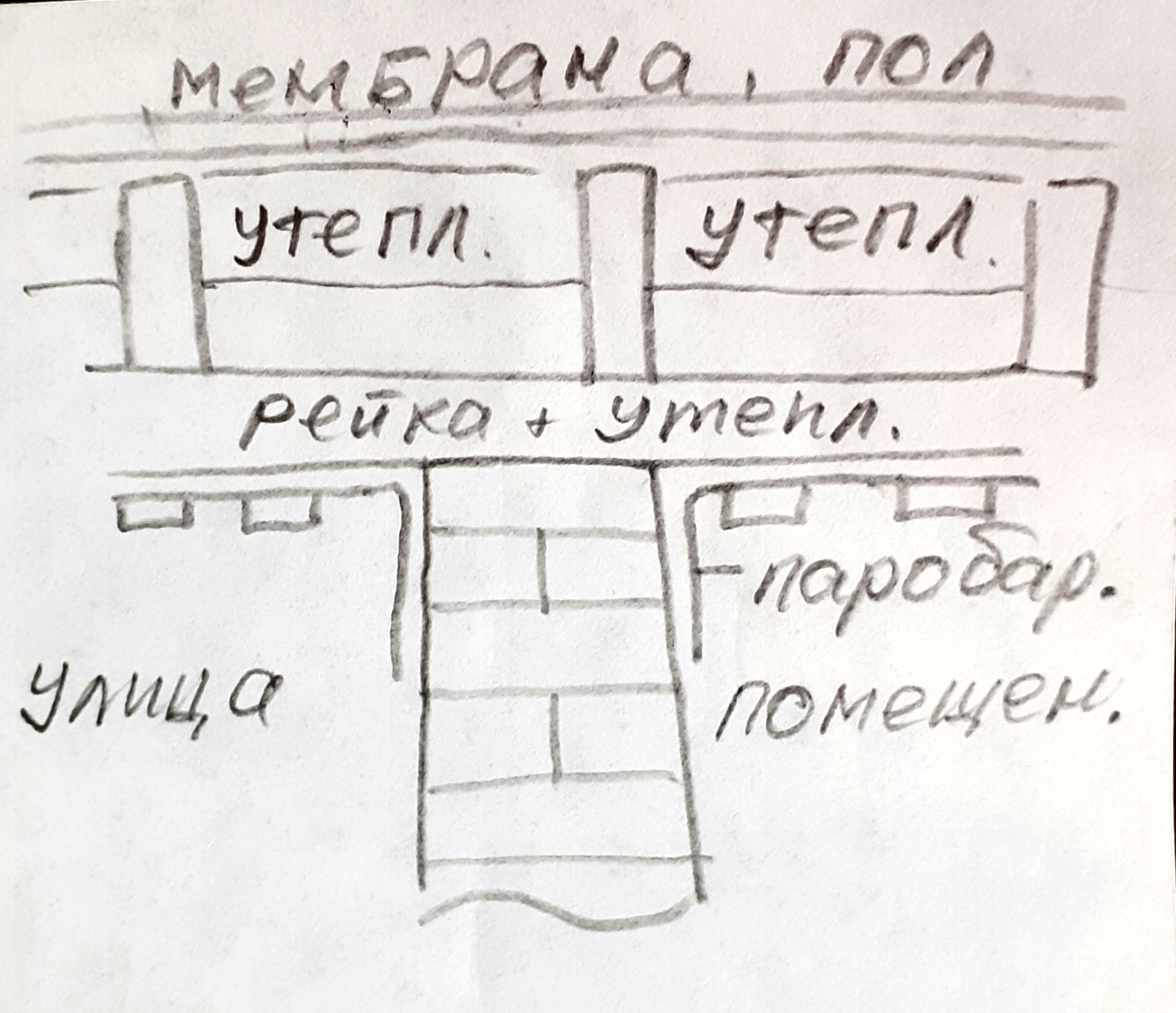

Соответственно. Вам нужно как-то кинуть сверху нужно балки, в них утепление и далее как я и описывал
Должно выйти что-то вроде такого?
Да. Так.
Там где "улица" имеется в виду ваш "балкон"?
Добавлено через 48 секунд
К стене пароизоляцию нужно приклеить. Иначе всё зря
Да, лоджия). Извините за неудачную формулировку.
Понял. Я просто сверху на стену ложу утеплитель увеличенной толщины и отсекаю от помещения паробарьером с проклейкой к стене... Спасибо за детальный ответ.
