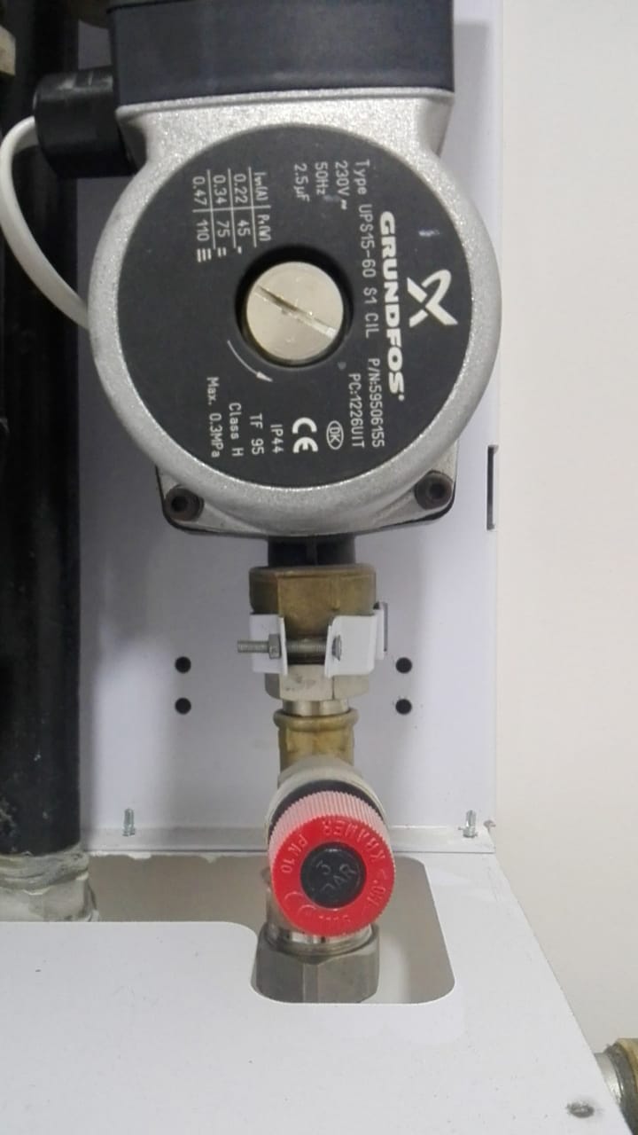

При работе от 12 квт ЭК где то 8 град при такой скорости сейчас при -10. Это штатная заводская установка и ЦН родной
дельта 8К на 12 квт это прокачка 1,4 м3/час

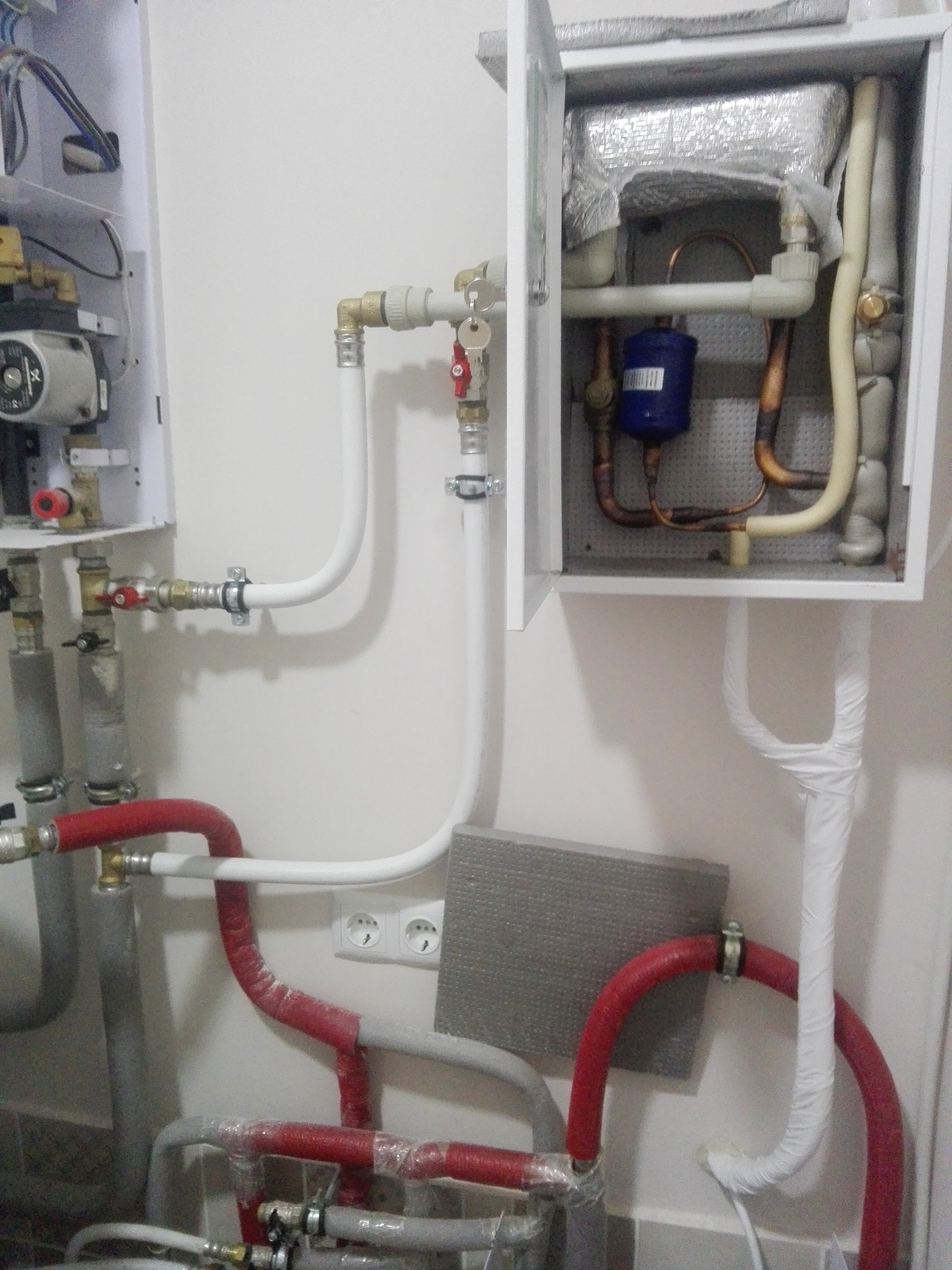

По классике... отсосали и открыли вентиля... При работе с внутр блоком всё было пучком при -13, погоняли по всем режимам - отлично! С пто проверить не могли... не было собрано по воде! Магистраль - 7м. допустимая до 25. Трубки по мануалу 12 и 6.
Ну хорошо, а если вывести в режим на воздухе и потом краны переключить, что происходит. И наружный блок как себя ведет?

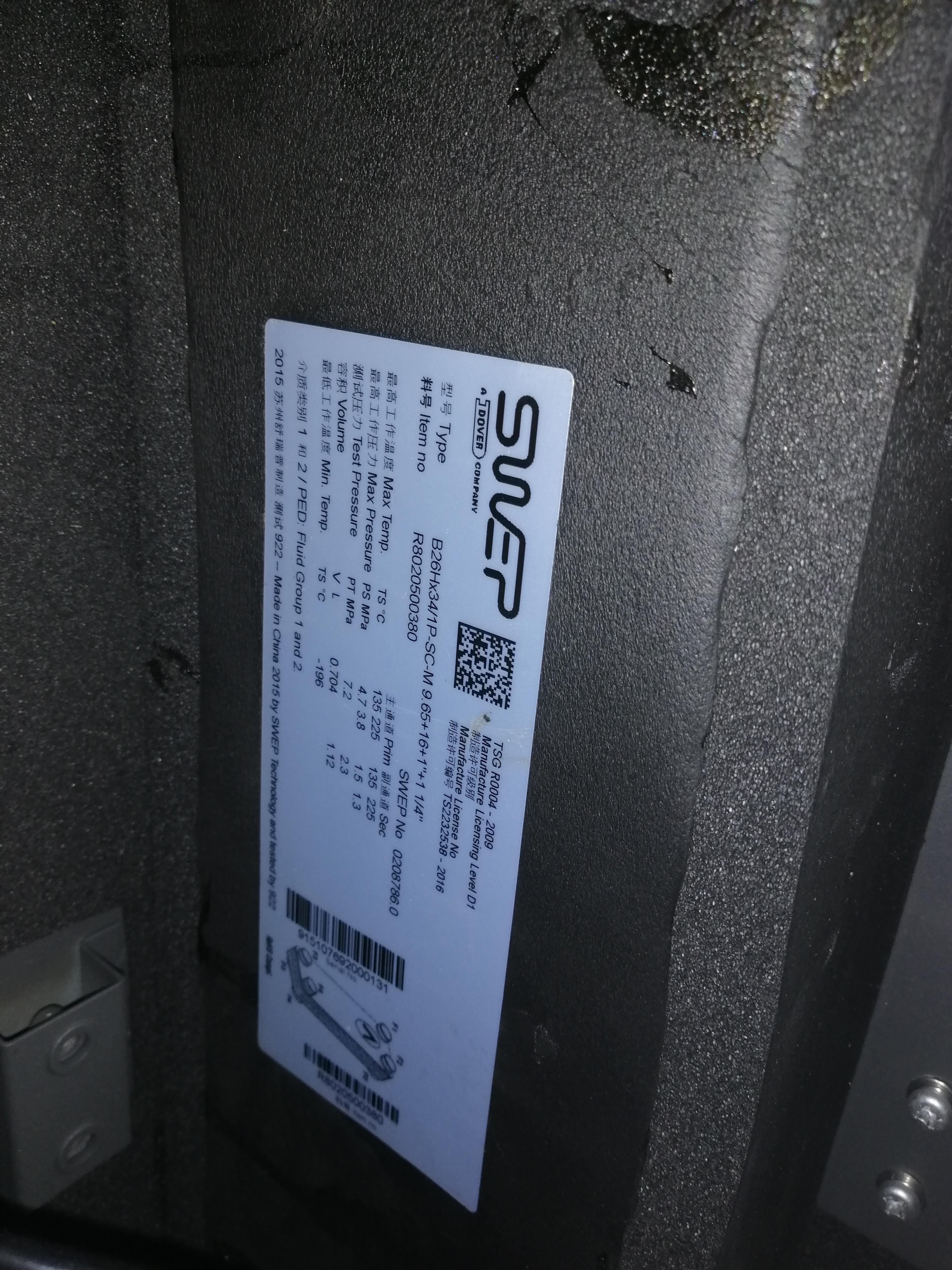

Может кто подскажет, какой ТО стоит на штатных воздух-вода? По фоткам кли-тех явно ж не пластинчатый!?
майконд серии смарт.
в хоме там вроде кожухотрубчик.
Не буду с вами спорить по этому вопросу...nasospro.kiev.ua/product/grundfos-ups-15-60-130/
Стоит на 3 скорости!
Ожидаю приезда монтажников с вооружением для НИР... Доложусь... Так детально лично я оценить как себя ведёт наружный блок не смогу, потому как не представляю что оценивать!

Так а по каким параметрам мой отличается от этого? Кто то может прояснить.... А то с этими ПТО загадка какая то? Не могу в гугиле найти параметры...

Чтоб 3,4 прокачать он должен работать без сопротивления. Типа сам на себя трубой потолще закольцован. Без поворотов резких

У меня Wilo 7-ка больше 1,2 куб.м. не выдает. Слабое место -теплообменник с дырочкой 1/2. Если поставлю 8-ку будет 1,25. Оно того не стоит.

@tansss, я выше писал что на форумхаусе пришли к выводу про 0,2 квадрата на кВт
Собственно
@Dmode, это подтвердил и по своему оем
У вас же площадь всего 0,2 итого он меньше чем нужно в 7 раз
Я не возражаю против ваших рекомендаций по 0,2... Но у вас куча других параметров которые отличаются от моих и тд.!
ПТО и его монтаж - это ж не тампакс поменять! Или как у Филлипова в "Неуловимых" то много --- то мало! Играть надо - "до верного". Перепаять ПТО - переподключить по воде!
Увеличивать ПТО в СЕМЬ раз по только одному параметру... ну такоэ, мне нужно с этим переспать!

У меня предконденсатор 0,2 кв.м
Конденсатор 1,3.
Все прекрасно работает. Вам осталось докупить конденсатор и немножко перепаять.
Будете перепаивать, имейте ввиду, кроме положения вертикально у вас еще и вход-выход попутаны. должно быть так
Фреонка вход сверху слева
Фреонка выход снизу слева
Вода вход справа снизу
Вода выход справа сверху

Будете перепаивать
Спасибо! По направлениям там всё точно по инструкции! Противоток! Там два патрубка под фреон -пайка и два 3/4 резьба! Перепаивать буду только после того как пойму всё что нужно перепаять! Смысл только перепаивать повернув ПТО на 90 град если это не решает задачу!
Или вы думаете повернув МОЙ ПТО на 90 град всё заработает?
По направлениям все перепутано.
Противотока недостаточно. Еще раз перепроверьте верх-низ.
Кстати в том положении что сейчас пто там воздух наверняка в половине пто. По тому как развоздушить так его просто нереально.
Заработает ли? Ну вообще-то должно.

На 90% уверен, что заработает, но изза малого размера пто будет высокая конденсация и небольшая мощность. Внешний блок может ставать по ошибке высокое давление.
10% это если бы самому пощупать, так же тактильные мысли возникают.
А как вы определили... я же не выкладывал фото по воде?
Так по фреонке видно верх и низ наоборот.
Если ПТО развернуть вертикально, вход у вас снизу.
Ну и завоздушено, еще площадь упала.

Да и ящик тот выкиньте. Сделайте крепление на профилях и шпильках.
На промышленных ТН воздух-вода стоят ПТО, в очень серьезной теплоизоляции,и весьма немаленького размера.

ОПА!!! у меня 3,4 !!!??? На 3 передаче...

У меня на 8кВТ ТН дебет на ПТО 1,4м3/час.
Т.е. Вы думаете, что перепаяв ПТО на 90 град его (пто) менять не нужно?
Менять нужно что бы получить приемлемый COP и мощность.
Если для эксперимента или поиграться то и на этом можно. Тем более наружка инвертор, должна придушить компрессор.
