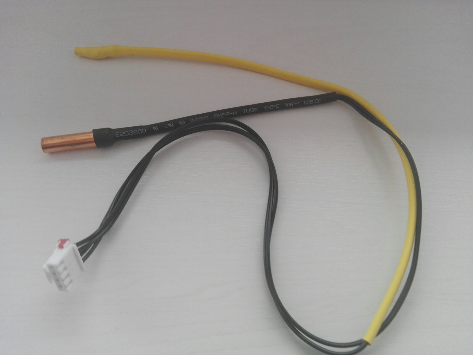

Приветствую... Подскажите, плз, как правильно сделать подключение датчика Т по трубе?
Имеется МЕДНАЯ труба с жидким носителем... как правильно и просто приколхозить туда датчик Т без врезки специальных устройств... Может есть какие накладные девайсы, чтобы без сварки/пайки обойтись? Датчик вот такой... трубы Д12 и Д6
Спасибо
@tansss, я стяжками притянул и утеплил сверху пенкой, единственно если это датчик температуры на обратку по воде, то я что бы увеличить гистерезис наматал на датчик пару витков изоленты, так меньше стартстопит

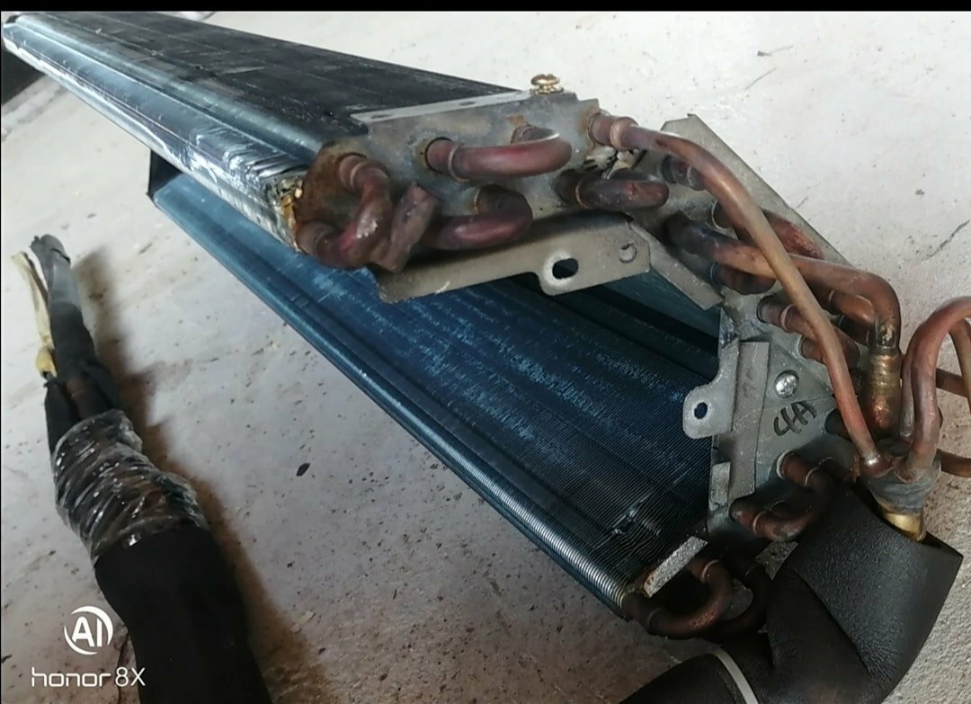

Меня с недавних пор мучает одна мысль. Нахожу в сети (олх) много бу кондиционеров 18,24 и 32. Цены вменяемые, от 6-7 тысяч. Так вот, руки чешутся, что хочется сделать.
Что, если сварить бак, и через какой то фланец впаять туда теплообменник с внутреннего блока кондиционера. Допустим, протечек не будет, система будет работать без давления на тёплый пол сразу
Кондиционер обычный старт стоп, самый простой.
Мозги аккуратно перенести в какой то бокс, вентилятор выкинуть нафиг (может моторчик оставить, вдруг там защита какая-то.
Может ли работать такая сим тема? Будет ли COP 3 при 0*С?

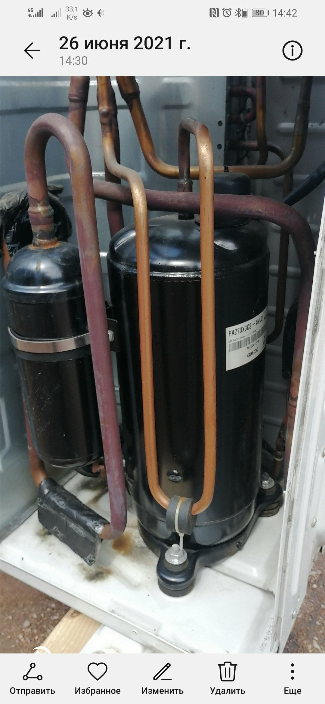

Я хочу попробовать сделать немного по-другому: поставить туда компрессор серии DC invertor (чтобы управлять ним было легче), выкинуть все мозги и сочинить самопальные на базе ардуины. Дальше можно изголяться как хошь.
Кстати, а теплопередача разве получится нормальная? Там же расстояние между пластинами маленькое, рассчитанное на принудительную конвекцию. Как бы не пришлось городить вокруг теплообменника не бак, а трубу, чтобы поток был.
Раз в квартал у кого-то возникает такая мысль. дальше мысли дело не идет. А нужно всего-то заказать на али пластинчатый теплообменник.
Это уже нюансы. Если надо будет, то можно и в трубу запихнуть. Меня интересует можно ли вообще так сделать? Там же у этих фреонов всякие заморочки с температурой конденсации и кипения. От этого зависит, как я понимаю, давление по верху и низу. А от этого уже зависит потребление компрессора, его долговечность СОР. Для воздуха на заводе оно всё чётко рассчитано, а у воды большая плотность, хорошая теплоемкость и, соответственно, другой съем тепла.

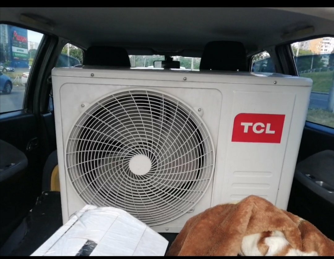

Я тоже прикупил TCL 24ку за 5 тыс грн. Для опытов) Вроде не старая, 4 года, компрессор тошиба роторный, должен поработать ещё. Внутренний теплообменник планирую просто в бочку пластиковую 200ти литровую опустить, и насосом воду подавать, что б она закручивалась, как торнадо)
Короче, хочу при минимуме вложений что-то получить. Главная цель, посмотреть, как оно обмерзает зимой, и какой коп до - 5
