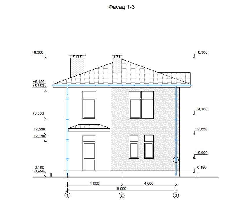

на ескізі намірів забудови необхідно вказувати відмітки висотності будинку: "0" рівень; "-300" - рівень грунту відносно рівня фундаменту....

Еще меня интересует такой вопрос, если на участке планируется отдельно стоящий гараж, то эскизы с его планом и фасадами, тоже надо прилагать? Привязку отметки "0" тоже надо показать?

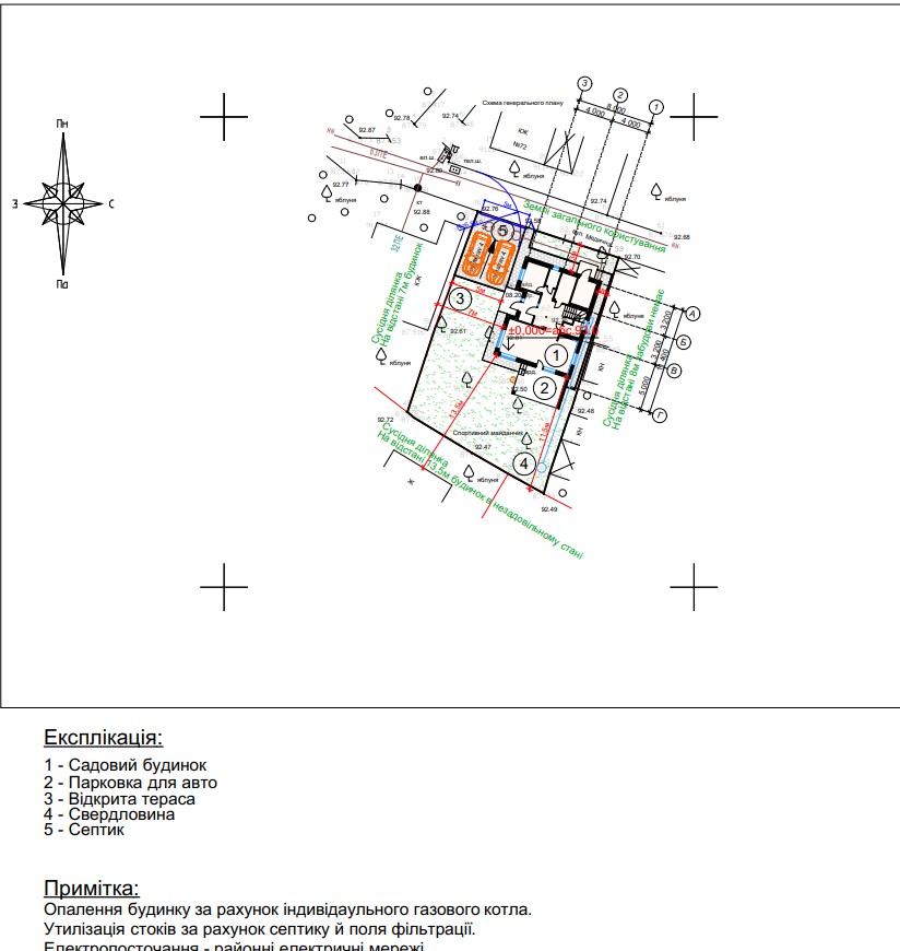

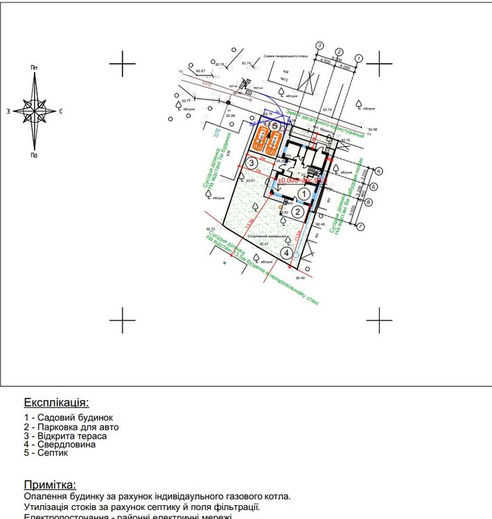

Мне объяснили следующим образом:
Нужно эскиз дома вместе с планировкой отдельно делать (одну страничку эскиза приложил..), а на 500-ке сделать "Схема забудови земельної ділянки"
пример как подавали в Обуховском районе.
я отримував БП в Обухівскій РДА з більш примітивним ескізом намірів забудови та планом будинку
Да, заметно, что "наміри забудови" делал явно спец на компе. Жаль, что картинка в плохом разрешении.

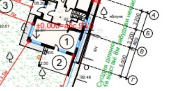

Смотрю эскиз застройки, но не пойму в нем следующее:
1. По центру красным написано "±0,000=абс.93.0". Как я понимаю, это привязка отметки "0" дома к местности. То есть "0" дома будет находиться на отметке 93,0 метра. А что означают буквы "абс"?
2. Горизонтальные оси стен показаны буквами А, Б, В. Что показывает буква "Г"? Почему она находится не на оси стены, а уехала непонятно куда?
А Вы у себя в документах тоже так указывали? Или как-то иначе?
ні, не вказував.
на другому листі екскізу намірів забудови вказав, що за "0,000" приймаю висоту фундаменту; рівень землі "-0,300".
висоту ділянки над рівнем моря - не вказував.

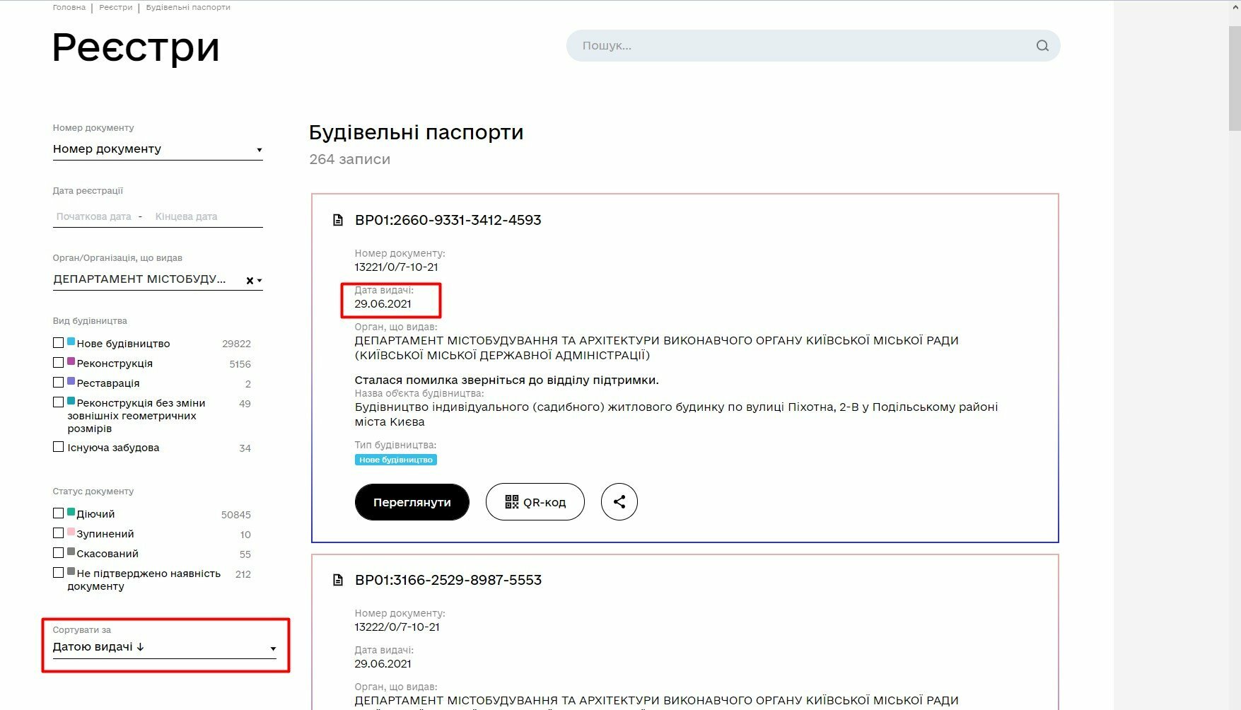

ДЕПАРТАМЕНТ МІСТОБУДУВАННЯ ТА АРХІТЕКТУРИ ВИКОНАВЧОГО ОРГАНУ КИЇВСЬКОЇ МІСЬКОЇ РАДИ (КИЇВСЬКОЇ МІСЬКОЇ ДЕРЖАВНОЇ АДМІНІСТРАЦІЇ) с 29.06.2021 не выдает строительные паспорта.
Может кто-то знает почему?
В 20.07.2021 в 18:10, jursens сказал:
может, просто не обновляли данные в Дие?
Где это указано? Ошибка и не выдает - разные вещи.
3 часа назад, Dark сказал:
Сегодня 22.07.2021 получил стройпаспорт, который датирован 25.06.2021. Человек, который делает стройпаспорта был в отпуске, по этому и не выдавали паспорта.
А Ваш вопрос "где это указано" звучит странно, кто ж Вам будет указывать, что месяц не выдаются паспорта.
