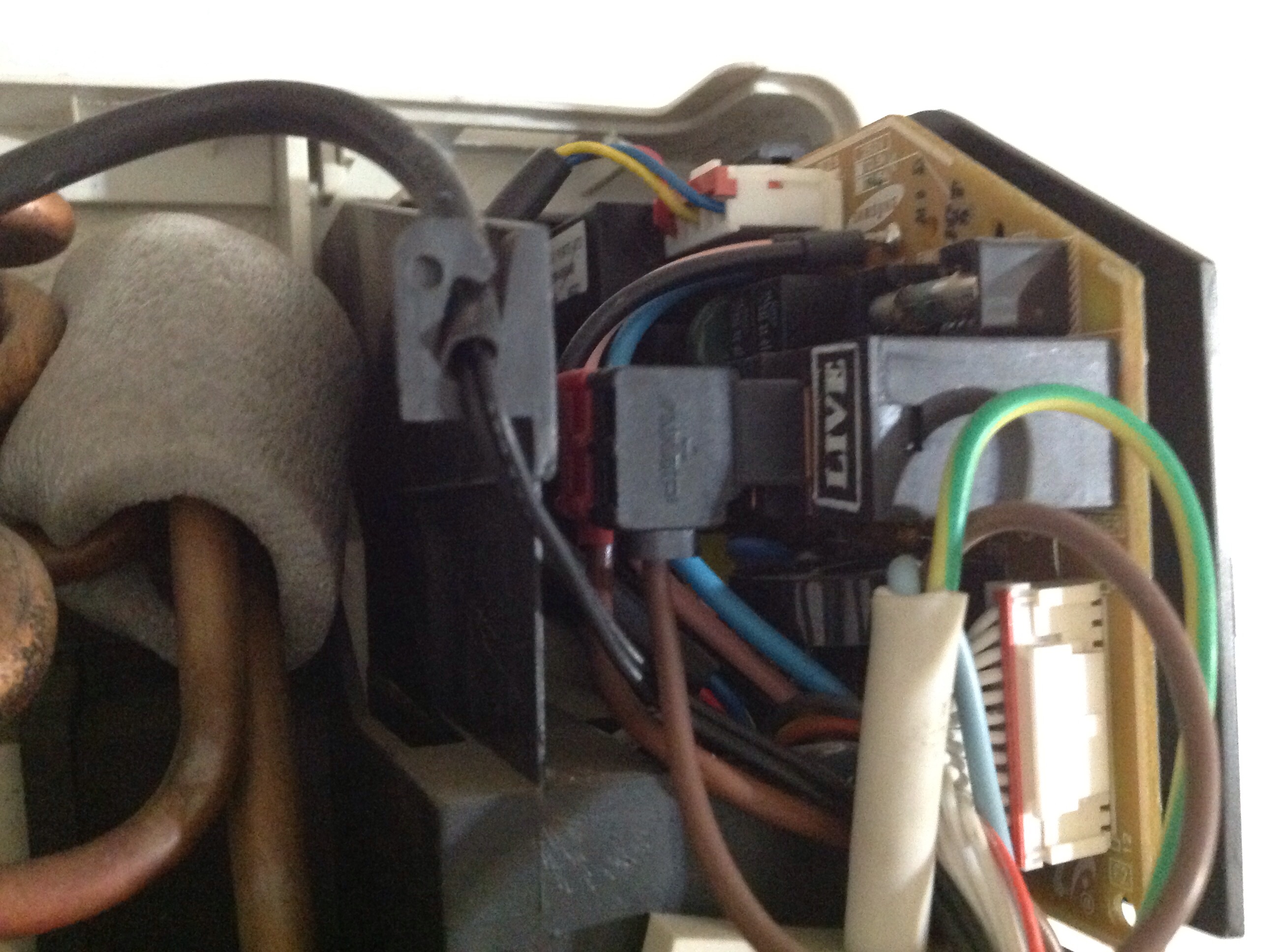

Добрался до клемнной колодки , а там засада
Думал что будут винты, но нет
Никто не в курсе, что это за клемная штуковина на фото, в которую входит коричневый провод - там где надпись LIVE?
На фото я пробовал вытянуть эту штуку, не вытаскивается полностью
Я так понимаю, что не смогу поменять штатный ПВС на ВВГ из-за этого клемника
Посоветуйте, как правильно соединить ПВС с моножильным кабелем?
Обжимки нету

Для соединения многожильного и моножильного кабеля подходят Ваго 222
Но вот вопрос, выдержат ли они мощность кондиционера в 1Квт?
Заговор налицо, у меня кабель также глухо заходит в плату...
Нет чтоб была клемная колодка, присоединил бы новый кабель длинее
А так пока переноска, но с перспективой удлинять путем гильзования, обжима, термоусадки.

Проблема не в клещах, а в обжиме моножилы и многожилы в гильзах
Погуглил этот вопрос, и решил, что ну его, проще Ваго
В принципе, всегда есть возможность отщелкнуть внутренний блок и проверить как там эти Ваго поживают
