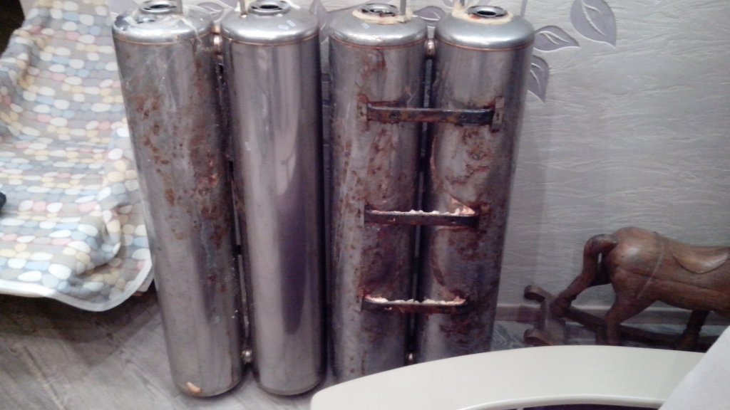

Бак нержавейка, пошёл четвертый год эксплуатации, ничего не произошло)
а меди пофиг что кушать, что чернуху, что нержавейку, если протектора нет!
Ага, от нержи там только название.
"В этом мире все тленно. "
