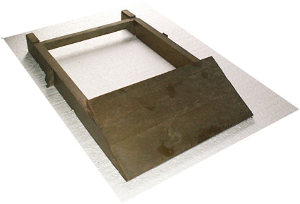

Можно :)!!! Но...есть готовые улики и четверть века ждут своих пчёлок...:) Многокорпусные, семь уликов по три корпуса, можно комбинировать...сколько нужно...Корпус, крышки - ДВП/ПСБ/ДВП,
каркас - липа....Всё клееное, рамки тоже (100 шт...где то)...
Есть ещё всякая мелочёвка....
Отдам за символическую, как для таких уликов, ...плату....:)

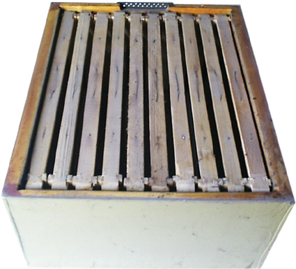

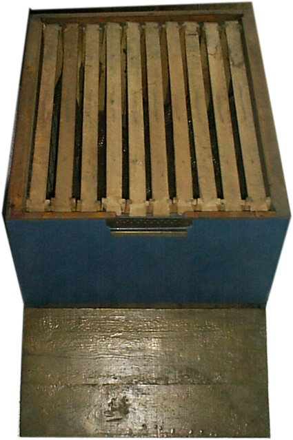

пчелами занимаюсь около 10 лет.
Занимаюсь для души.

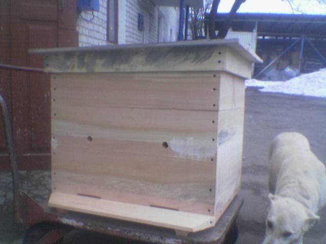

улей-лежак на 20 рамок. пасека стационарная.
почему лежак а не многокорпусный - в работе легче. Многокорпусные - для промышленного производства меда.
в последние годы освоил ульи из фанеры.
ульи делаю сам. пчелы себя прекрасно в них чувствуют.
из практики скажу: пчелы не боятся холода, для них страшен голод и сырость.
вот некоторые из моих ульев:

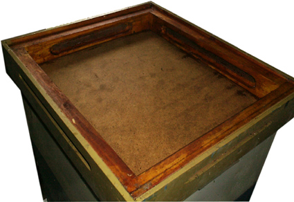

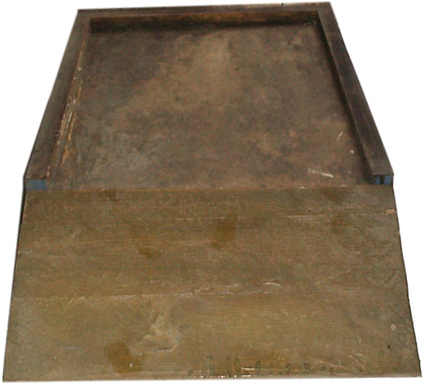

В некоторых корпусах были пчёлки, два сезона...кроме прополиса и остатков вощины на рамках, следов разрушений нет...:) Да пыль, чердачная...
Внутри корпуса и пр. покрыты натуральной льяной олифой....как будто вчера, а не четверть века назад...Было бы время, почистил, покарасил (краска то ещё советская)... и как новенькие....:)
...Но лучше тюнинг оставлю покупателю....:)
Я не гонюсь за ценой...и реальной стоимостью уликов, посчитайте насколько выгодно Вам купить готовые, хотя бы стоимость материалов...

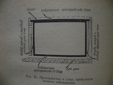

... рабочий чертеж на многокорпусные улья предназначенные для средней полосы России.
здесь стандартный чертеж многокорпусного улья.
при изготовлении любого типа ульев самое главное придерживаться внутренних размеров, т.е. "плясать" от рамки.
при изготовлении многокорпусной системы обязателен жесткий шаблон, т.к. все детали должны быть взаимозаменяемы (корпуса, донья, крышки)

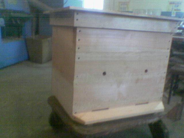

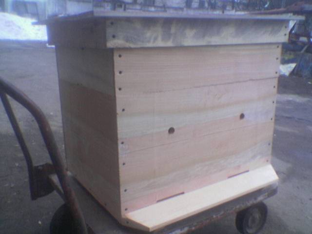

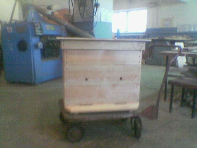

Вот ульи-лежаки с магазинными наставками, которые я делал. Материал верба, я практически всегда из вербы делаю, заготавливаю заранее, она должна вылежаться под навесом на улице не меньше года, липу найти практически нереально, да и дорого. Заготовки для стен сначала профуговал с трех сторон, потом фрезернул пазы, сделал рейки по толщине паза, склеил "в шпугу" клеем типа ПВА, потом фуганул плоскость, пропустил через рейсмус, стенка получилась насколько помню то ли 32 то ли 36, материал брал 40-ку необрезную. Потом отторцевал, отобрал четверти снизу для дна, сверху для рамок и фальц для магазина. На передней и задней стенке на торцах сделал четверти для боковых стенок, сделал летки и начал собирать. Когда будете собирать свои ульи, внимательно проверяйте геометрию, это очень важно. Грунтовал натуральной олифой, нагретой на водяной бане, красил масляной краской.

Вот ульи-лежаки с магазинными наставками, которые я делал. Материал верба ...
для кочевого пчеловода это находка, т.к. из вербы ульи легкие будут.
я свои крашу акриловыми для наружных работ + грунтовка под это покрытие. очень удобно и быстро.

Вот разрез улья с размерами, которые нужно соблюдать при изготовлении. Я по ним делал лежаки, только нижний размер сделал чуть больше.
